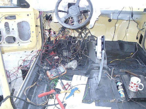

Der Kabelbaum lief schon mit einem Motor ohne TC. Allerdings ist da schon ein wenig dran rumgeschnippelt worden und div.Kabel sind schon angescheuert, deshalb will ich ihn weitgehend neu machen. Ausserdem möchte die Kabel anders verlegen, so dass möglichst wenig Kabel im Motorraum rumschwirren.
Ich hab heut schon den gesamten Corsa Kabelbaum aufgesplittet und werde alles unnötige entfernen. Die Kabel werde ich dann rechst und links durch die Querträger verlegen.
Dementsprechend sieht der Innenraum aus ;)

Das sieht ja wüst aus.Hast Du noch Überblick über das Kabelwirrwar? :)
Süße Kaffetasse hast Du da!!! :mrgreen: :mrgreen:

Wenn du den motorkabelbaum eh aufmachst kannste alle kabel die oben bei der kabeldurchführung an dem 10 poligen stecker sind entfernen ,das ist nämlich nur die verbindung zum innenraum für das tc steuergerät .

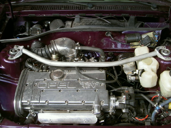

die durchführung ist bei mir ein 70er edelstahkrohr mit 3 laschen damit ich es verschrauben kann und der schlauch den ich benutzt hab ist vom sierra 2.0 dohc 8v.Ein größerer durchmesser macht auch kein sinn ,denn der lmm ist auch nur 70 mm und die schläuche passen dann auch top.Nen festen rohrbogen würde ich da nicht nehmen ,denn ich denk mal das wäre zu steif .Den luftmassenmesser wirste dann auch hinter die spritzwand verlegen müssen,denn es ist relativ wenig platz wenn du die rohrdurchführung neauso machst wi ich.

also ein geschlossenes luftfiltergehäuse wird da wohl nur ein recht kleines hinpassen,da würde mir das luftfiltergahäuse von dbilas einfalle das müßte da eigentlich locker hinpassen.
die flanschplatte sollte 70 sein bei tobi haben wir ja nen xev schlauch genaommen der war auch 70mm.
die beiden grau/grünen kabel vom dimmer mußt du miteinander verbinden sonst geht dir beim einschalten des lichtes die tachobeleuchtung aus und der tacho ist dunkel.
so temperaturgeber kannse dir doch auf dem schottplatz in die hosentasche stecken,der sitzt beim b corsa vorn vorm kühler und beim astra auch.Ich hab den direkt beim luftfilter sitzen,dann ist Außentemperaturanzeige gleichzeitig die ansauglufttemperaturanzeige.
bei den schalter fürs digi weiß ich gerade nicht aber 1 war mein ich 6 imp und 2 war 16imp
mfg Ralf

r.siegel hat geschrieben: die beiden grau/grünen kabel vom dimmer mußt du miteinander verbinden sonst geht dir beim einschalten des lichtes die tachobeleuchtung aus und der tacho ist dunkel.
Hmm, hab schon alles angeschlossen ausser 3 und 16 aber auch wenn ich das Licht anmache bleibt das Display an. Hab auch mal Plus an 3 und 16 gelegt aber es hat sich nix geändert.
Hatte das auch mal vor Jahren im Cali drin und ich weiss noch, dass da beim Licht ein/aus immer ein Relais im Tacho geklickt hat allerdings war der Tacho da auch an den Cali Dimmer angeschlossen.
Ne andere Frage, wieso taucht in keinem Anschlussplan fürs LCD der Anschluss für den Bremsflüssigkeitsbehälter auf? Ne Birne dafür ist ja im Tacho aber in allen Anschlussplänen fehlt die belegung dafür.
Der Dbilas Kasten wäre nicht schlecht aber für 200€ ist mir das eindeutig zu viel Zur Not muss ich eben selber was bauen...
