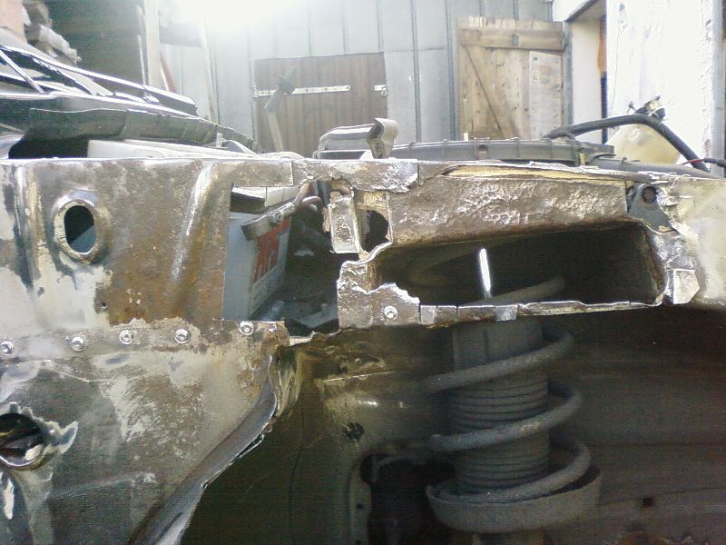

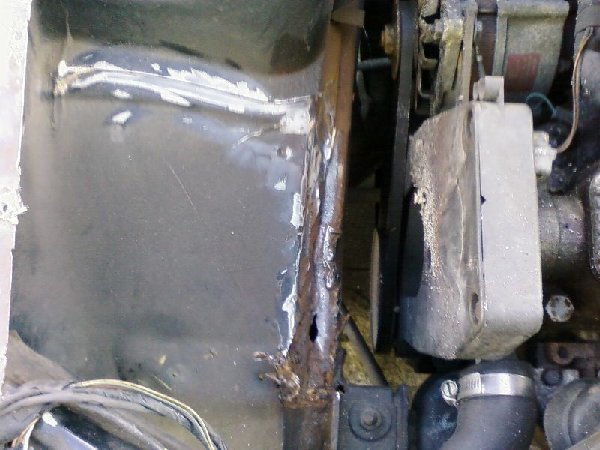

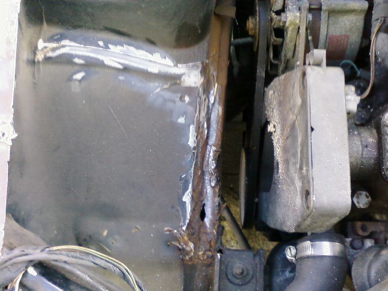

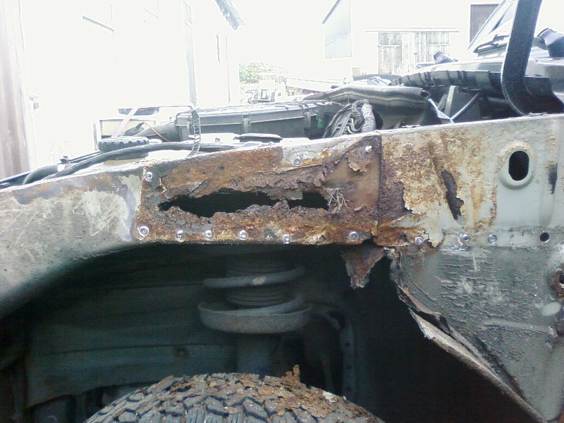

Anbei mal ein paar Bilder... sorgen macht mir der Motorraum. Der Rest ist leider auch nicht viel besser aber machbar, Radläufe hinten, Schweller innen und aussen.
Eine gute Heckklappe und eine rostfreie Fahrertür hab ich schon besorgt.
Wird wohl doch etwas mehr arbeit werden.... naja wie so oft ist nicht die Zeit sondern das nötige Kleingeld das Problem.

Rechter Träger :(
Rechter Träger :(
Und rechts auch nicht besser
So siehst nach entfernen des linken Verstärkungsblech aus
Re: Mein neues Projekt - Corsa A C20NE
sieht ja schlimm aus ich würde gleich die kompletten stehbleche mit domen neu machen kostenpunkt bei opel 130€ pro seite dann haste ruhe ,denn zwischen den blechen siht das sicherlich genauso aus .Wie es aussieht kannste dir in meiner gallerie ansehen.

Man bin ich froh das meiner an den stellen überhaupt kein rost hat. Ich werd die holräume auch noch ordentlich mit Fluid Film behandeln damit da auch nie was rosten wird.

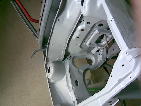

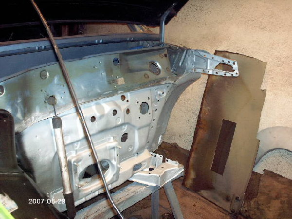

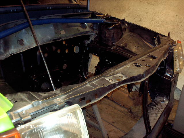

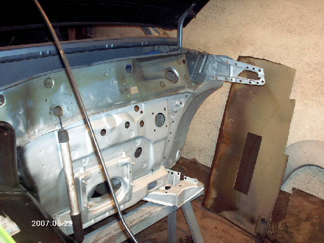

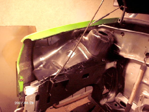

Meiner sah auch so aus.Hab die Träger und die Radeinbauten Direkt erneuert.Hab nur Leider keine Vorher Bilder.

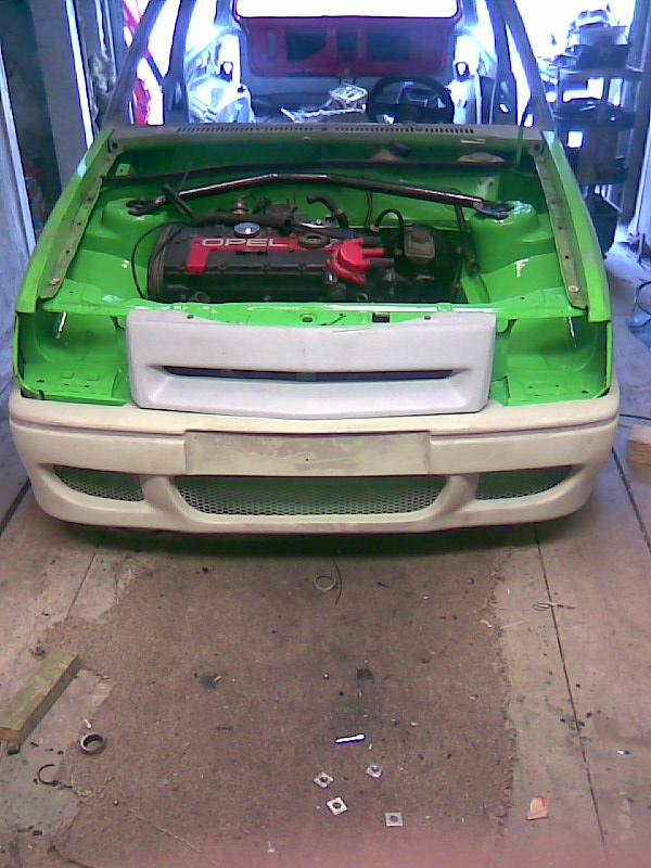

So sieht Er jetzt aus :mrgreen:

Hast du event. mehr Bilder (auch gerne von anderen Usern!), besonders wo du die Front ausgebohrt hast? Kann auch gern per Email sein (nurich(at)wolke7.net).
Ich wollt es ähnlich machen wenn ich nur die Front bekomm. Alles sauber ausbohren und wieder einsetzten.
Hast du eine Rahmenlehre gehabt beim Zusammensetzten?
