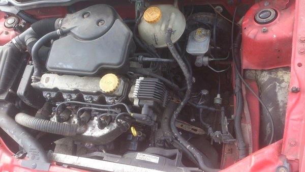

download/file.php?id=15028&mode=view
ist das nun ein Motor der solche beschriebenen Sensoren hat ?

CCSS hat geschrieben: An den TE: hast du denn schon den Motor mit DIS Zündung? (Schwarzer Kasten rechts am Ventildeckel).
Also ICH seh den schwarzen Kasten am Ventildeckel :wink:

Was man auch mal in Betracht ziehen könnte zusätzlich zum DIS-Modul wäre das Vorschaltgerät. Das hockt am Rahmen und bekommt den ganzen Siff wie Salz und Spritzwasser ab.
Fasse mal zusammen Kühlmitteltemperaturgeber , DIS-Modul , Vorschaltgerät .
Das DIS Modul hab ich gefunden mit eurer Hilfe . Den Kühlmitteltemperaturgeber vermute ich unter dem Plastikteil welches neben den gelben Schraubverschlüssen von Wasser und Öl Einfüllung , fest ist .
Wo steckt das Vorschaltgerät ?

Auf dem Bild rechts unterhalb vom DIS- Modul. Mit einem Blechhalter am Rahmen verschraubt.

danke dir ! das werde ich mir aus einem Schrott-Unfaller ausbauen und testen .

DIS-Modul ! ich habe das Teil untersucht und festgestellt das es arg verdreckt war . Alles gereinigt und trocken geblasen mit Druckluft . Kontaktspray ran und auf Dicht geprüft . Bisher keine Mucken mehr . Motor startet sofort jetzt = 1 Sekunde drehen und läuft . Macht echt Spaß jetzt .

Sauber. Genau auf das Teil wollte ich mit meiner Frage nämlich hinaus. :mrgreen:
