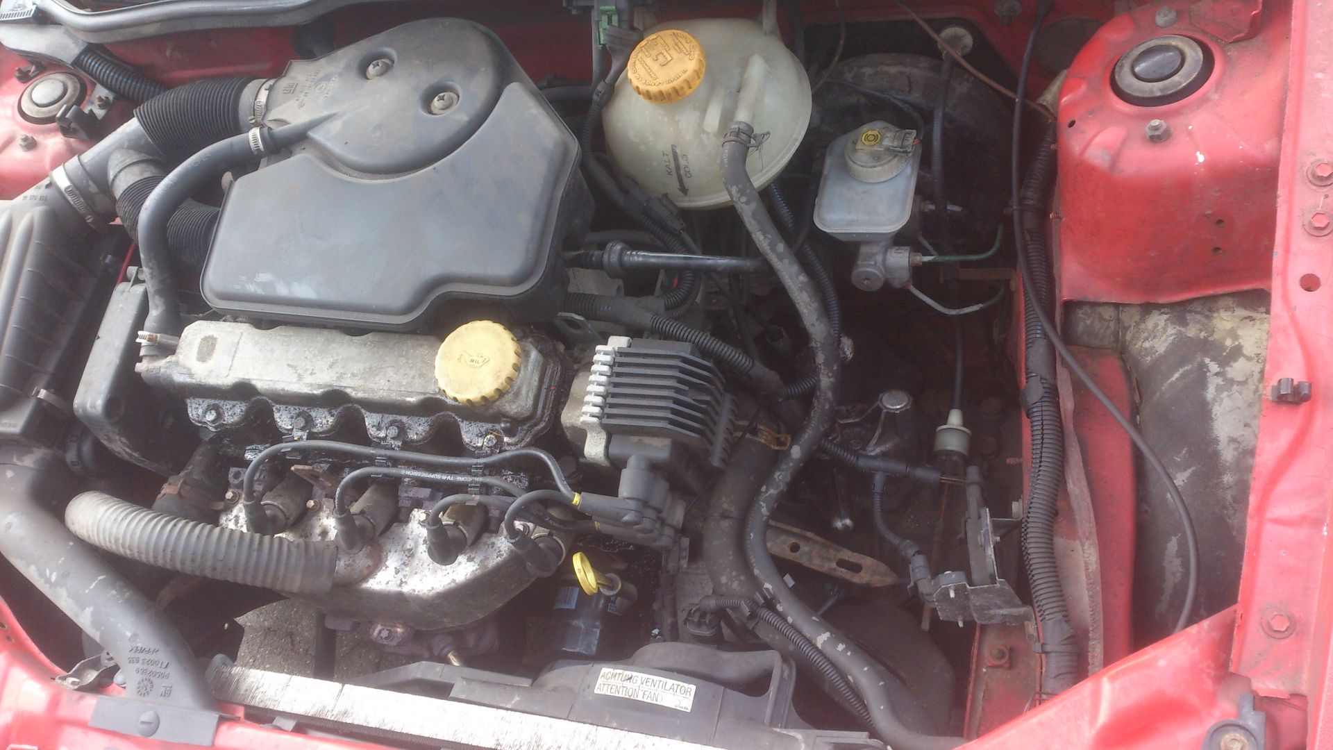

An den TE: hast du denn schon den Motor mit DIS Zündung? (Schwarzer Kasten rechts am Ventildeckel).
Allgemein klingt das verdächtig nach Zündung. Gemischprobleme sind eher weich!
Bei mir war das vor kurzem ähnlich, da war das DIS Modul defekt. Es trat da vor allem beim leichten Beschleunigen unter 2000 u/min auf: allerdings nur im warmen!

Hab leider kein schöneres Bild .......mein Motor 1,2 .
