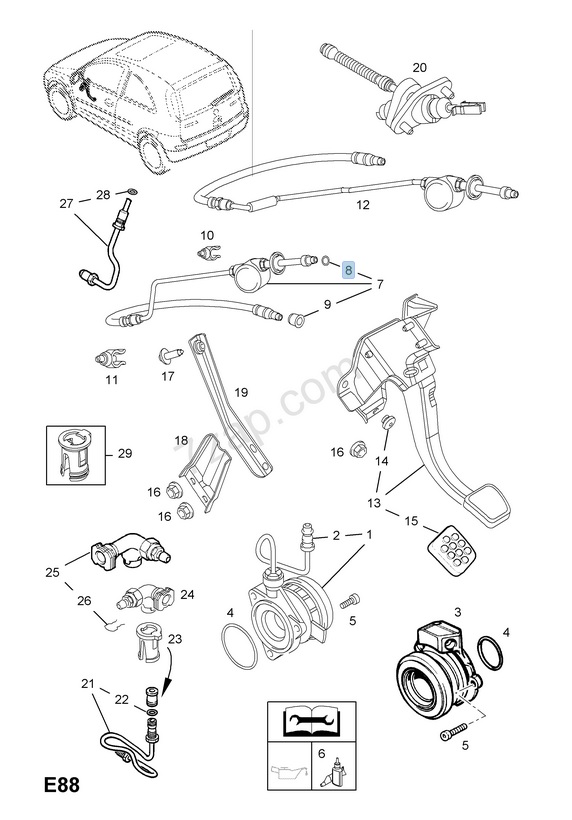

Ich habe jetzt aber wieder mal ein neues Problem..... :poke:
Ich hab jetzt endlich alles zusammengebaut und auch soweit alles entlüftet!
Jetzt fetzt es mir den Schlauch beim Winkelstück wo die Leitung ins Getriebe geht ab wen nich das Pedal voll durchtrete :cry:
Die Klemmspange die den Schlauch halten soll habe ich schon etwas nachgebogen und wenn ich drann ziehe geht er auch nicht raus.
Leider finde ich die Leitung niergends zum Bestellen, hat jemand eine Idee wo ich noch eine gute Gebrauchte (oder gar neue) herbekomme??
Mir würde schon der Schlauch reichen....

Welche Leitung meinst du? Ist die auf dem folgenden Bild dabei?
Wenn es Nr. 12 oder Nr. 7 sein sollte: sind zu bekommen, Stück 110€. :dagegen:

Ja genau diese Leitung.....
Beim Astra musste die auch schon mal neu, da kostete sie 78.-
Ich find das generell eine Frechheit so viele Komponenten NUR als Ganzes zu verkaufen :pille:
Ich tausche erst einmal nur das Kunststoffknie das ins Getriebe geht, schaun wir mal ob das dann funzt :?

Wir haben jetzt eine neue Klammer von der Einspritzdüsenhalterung vom Z20LET vergenusszwergelt, das Funktioniert super!
Wir sind auch draufgekommen das ich die falsche Kupplung bestellt habe!
Es gibt eine BIS und eine AB Motornummer, deshalb auch der gesuchte Schwung (habe schon einen gefunden)

Das heisst die alte Halteklammer der Kupplungsleitung war einfach nur ausgeleiert und hat nicht mehr genügend Druck aufgebaut?
