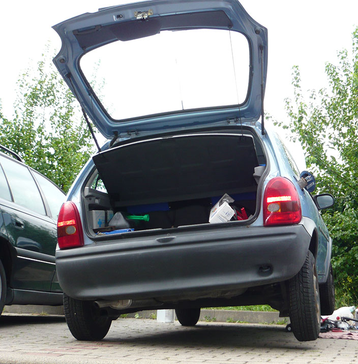

ich habe hier was seltsames. Mir ist ein zweiter Corsa zugelaufen. (das ist zwar auch seltsam, aber hier nicht gemeint :wink: ) Darauf waren (kaum abgenutzte) Winterreifen von 2003, mit denen ich bei +5°C und Regen schon bei 30km/h um die Ecke rutsche. (Das ist zwar ganz lustig, aber nur, so lange ich den ganze Winter allein auf der Straße sein würde und nirgendwo Bordsteinkanten wären.) Fahrwerk, Lenkung, Bremsen - alles einwandfrei im Geradeauslauf.
Ich habe gerade die WinterRäder vom anderen Corsa montiert, da die von 2012 sind und auf dem anderen Corsa einwandfrei funktionieren.
Als ich dann losfahre, ist mein Lenkrad ganz leicht schief. Bzw. wenn ich es gerade stelle, zieht das Auto nach links. Ich muss leicht, aber permanent aktiv dagegen lenken, damit ich geradeaus fahren kann.
Wie kann das sein? :wtf:
Die Räder sind fest und auch nicht schief drauf. Luftdruck stimmt, ausgewuchtet sind sie auch.
Ich habe die Räder auf Kies gewechselt, was bedeutet, dass das Auto beim einseitigen Anheben leicht hin und her rutscht. Abgelassen habe ich das von meinem hyddraulischen Wagenheber schnell, aber durch die Technik geht das Auto gebremst runter. Ich dachte, dass sich dabei was verstellt haben könnte. Aber dann müsste sich ja bei jedem Schlagloch das Fahrwerk verstellen. Kann ich also nicht so ganz glauben.
Hat jemand eine Idee, was da los sein könnte?

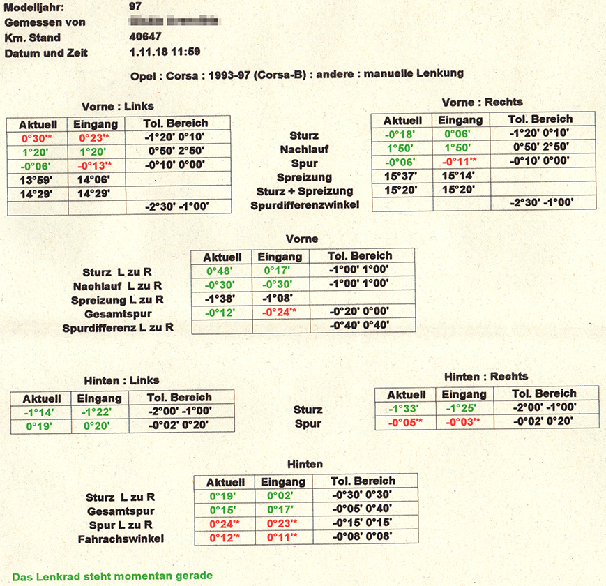

@CCSS: Die Spur habe ich dann gleich vermessen/einstellen lassen. Seit dem Steht das Lenkrad leicht in die andere Richtung :? Fährt aber besser geradeaus. Trotzdem trifte ich nochz leicht weg. Das fühlt sich jetzt allerdings nach Reifen an. Die Winterreifen waren ja schon fast am Nordpol und sind nicht mehr ganz neu (2012). Trotzdem noch besser als die harten von 2003. Wohl auch nicht ganz gleichmäßig abgefahren. Damit zieht der immer dorthin, wohin die Straße abschüssig ist. Das kenne ich vom Frontera. Wenn ich dort die "ganz großen" 30x10.5 drauf habe, folgt der jeder Spurrille.
Viel schlimmer war aber eigentlich der Einstellungsprozess. Ein ProfiMechaniker, der alle seine Kundenautos dort richten lässt, hat mir eine Firma empfohlen. Der junge Mitarbeiter schien das aber gerade erst zu lernen. Sowas macht mich nervös. Zu recht. Er hat nicht erkannt, dass das Auto ServoLenkung hat, denn die elektrische sieht halt anders aus, als eine mechanische. (Der hinzugezogene Meister auch nicht.). Er war schon am Einstellen, als auf meine Anmerkung erst der Reifendruck kontrolliert/angepasst worden ist. Laut Anleitung müssen auch 70kg je auf Fahrer/Beifahrersitz. Das ist nicht passiert. Bevor es überhaupt ans messen ging, hat der Typ schon mal an den Spurstangen geschraubt.
Und ich durfte nicht mal mit rein. Das nächste Mal gehe ich wieder zu der Firma, wo ich das sonst machen lasse.

Als ich das letzte mal zum Spur einstellen war fragte mich der Mechaniker welcher Idiot denn da alles so fest angeknallt hat.
Meine Antwort:...... Du, vor 2 Jahren. :D
Gruß, Jörg
Re: zieht nach links...
Interessant finde ich die Abweichungen auf der Hinterachse.
Gabs da mal nen Schlag aufs Rad?
Aber die Werte sind nicht für das weglaufen des Autos verantwortlich.
Auf der Vorderachse fällt der Sturz auf :gruebel:
Auf gerader Strecke sollte dein Auto aber die Spur halten, weglaufen bei Rinnen und Löchern ist aber völlig normal bei dem Fahrwerk.

Ich habe den ja erst neu. Keine Ahnung, wie der behandelt worden ist. Die Radlager klappern hinten beidseitig ein wenig, die müssten mal nachgestellt werden. Ob das dafür verantworlich ist, weiß ich nicht. Dürfte aber zu gerin für die Abweichungen sein.
Der Sturz an der Vorderachse kann mit ungleich abgefahrenen Reifen zu tun haben, nehme ich an.
OK, wenn weglaufen normal ist, dann ist es ok. Wie ich schrieb, das Lenkrad steht nun iin die andere Richtung leicht schief, aber auf gerader Strecke fährt der auch geradeaus.
Mein FernreiseCorsa läuft mit den selben Reifen keinen Rinnen hinterher. Daher kams mir komisch vor.

Man man, siehste: du hast ja jetzt 2 Corsa.
Vom Lenkverhlten sind beide Fahrzeuge schon einmal etwas unterschiedlich, weil hydr. Servo und elektr. Servo.
Ich bin Corsa B mit allen Lenkungsvarianten gefahren und die Verhalten sich alle unterschiedlich was gerade aus Lauf und Spurtreue anbelangt. Glaubt man kaum, weil die Fahrwerksgeometrie ja durchgehend gleich ist!
Der Sturz auf der HA weicht ja nur wenige Minuten ab - da kann schonmal ein vernudeltes Radlager Ursache für sein: schau dir die am besten einfach mal an.
Wenn die schon poltern, dürften die ordentlich lose / verschlissen sein.
