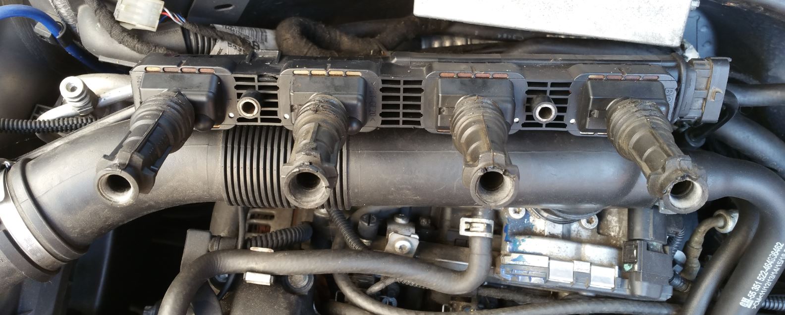

Also ich habe gerade keinen Zündkerzenschlüssel zur Hand, aber teilweise sind die Zündspulen vorne angerissen, oder angebrochen. Kann das daran liegen? Glaubt ihr es lohnt sich mit einem Repartursatz z.B. hier beim Amazonen: "Opel ASTRA ZAFIRA CORSA INSIGNIA MERIVA - ZÜNDSPULE SATZ REPARATURSET - 95514599 - Neu ab LSC" anzufangen, oder ist es besser gleich die ganze Spule zu tauschen?

Was man da auf dem Bild sieht, sind die Zündkerzenstecker. Und abgebrochen ist das äußerdte Stückchen, weit vom eigentlichen Steckkontakt entfernt. Dürfte also recht egal sein, dass das etwas abgebrochen ist.

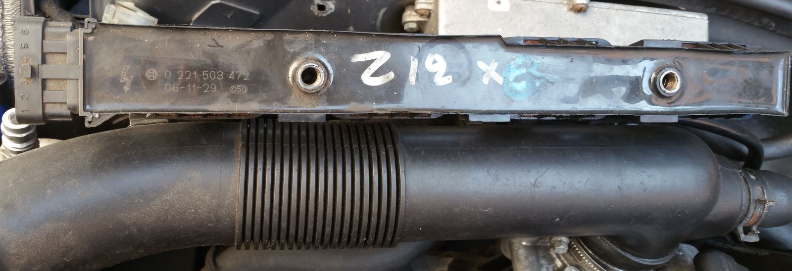

Re: Motorprobleme Corsa C 1.2 Twinport mit Gasanlage
Die Leiste ist optisch in Ordnung.
Jut: ich würde dann tatsächlich erstmal die Zündkerzen und die Zündleiste austauschen.
