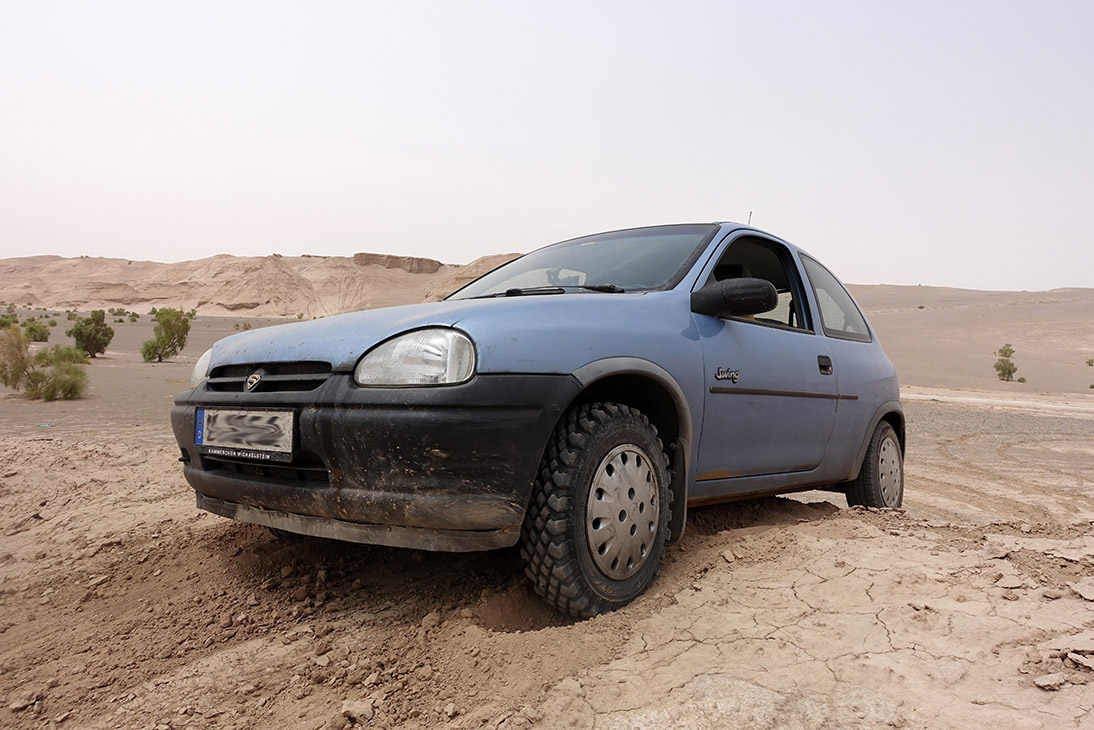

Danke dir! "Euch" ist nicht ganz richtig, bin allein unterwegs. Die Sitzfläche der Rückbank ist ausgebaut, stattdessen liegen da zwei StahlSandbleche, darauf zwei Ersatzreifen und darauf die größeren CampingUtensilien. Ist ja jede Menge Platz im Corsa, sodass auch prima alles rein geht.
An extra offroad Ausrüstung habe ich die ordentlichen Reifen dabei, wie man auf dem Bild sieht. Sandbleche, Spaten und ein 10m kinetisches Bergeseil.
Als Erweiterung zur letztjährigen Auf/Umrüstung (vorn+hinten höher, andere Federn, Sandluftfilter...) habe ich dieses Jahr, tw. aus Erfahrung, ergänzt:
- viele Schraubschellen durch Klemmschellen ersetzt
- GPS logger, der aller 1s einen Wegpunkt aufzeichnet
- Kühllufteinlass um 1/3 vergrößert
- 155/80R13 Malatesta Kobra Trac: 1 cm mehr Bodenfreiheit und offroad grip ohne Ende
- größere Batterie (60 Ah), da ich beim zelten auch mal ein paar Stunden Licht und Computer betreibe. Später gibt es da eine Zweitbatterie

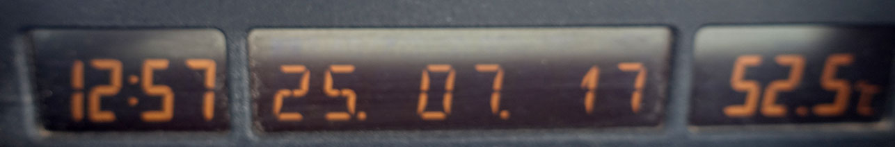

Allerdings bei 52.5 Grad Celsius herumfahren ist schon nicht ganz ohne
Hier ein Video von 49 Grad. https://youtu.be/KPDQK9SFqO0
Klar, auf dem Parkplatz hier kanns auch mal warm werden, aber das hier ist bei 100km/h
