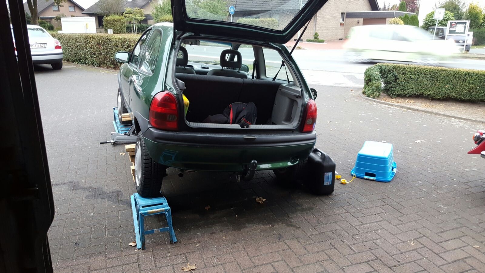

Nein,
somit hatte der eingeführte Schlauch Sprit.
Ich hab´s nicht rausgeschüttet :mrgreen:
Jim-Knopf
Beiträge: 8
Registriert: 11.10.2016, 09:45
Re: Tank leeren bei defekter Benzinpumpe
Beitrag von Jim-Knopf »
so halt
