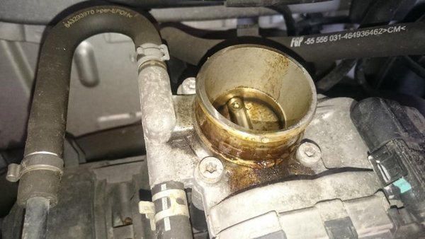

Aufgefallen ist mir auch, dass es rund um den Ansaugstutzen etwas ölig aussieht. Wäre super, wenn mir jemand helfen könnte. OP Com zum Auslesen von Werten steht mir zur Verfügung.

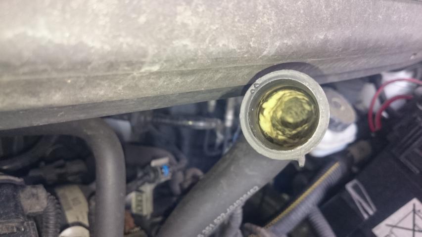

So. Heute habe ich mich mal an die Reinigung des Ansaugtraktes gemacht und das böse Erwachen erlebt. Alles sehr verschlammt, vor allem der Dicke Schlauch, der vom Motorblock mit an den Ansaugschlauch über der Drosselklappe geht. Der war fast komplett zu mit gelben Ölschlamm. Der Öldeckel und der Ölmessstab siehen genauso schlimm aus. Ölwechsel habe ich erst vor 9 Monaten gemacht. Kühlsystem würde auch schon geprüft. Soll wohl dicht sein. Wo kann das sonst noch herkommen?

Der Ölschmodder kommt aus der Kurbelgehäuseentlüftung und ist leider nicht unüblich so.
Macht der viel Kurzstrecke?
Leider ist dieser Ölschmodder (oder besser Öldunst der als Ölschmodder kondensiert) der Hauptgrund für kaputte Luftmassenmesser und/oder AGRs. Der Öldunst wabert nämlich nach vorn bis zum LMM, insbesondere wenn der Motor abgestellt wurde und der Heißfilm des LMM gerade voll hochheizt um Staubpartikel wegzubrennen. Dann fehlt nämlich auch noch der Sog Richtung Drosselklappe. Der Öldunst brennt dann auf dem Heißfilm fest und macht den dadurch kaputt.
Da du eh schon LMM-Fehler hast, brauchst du da vermutlich einen neuen. Nimm aber keinen billig-Nachbau, die taugen meistens nichts.
