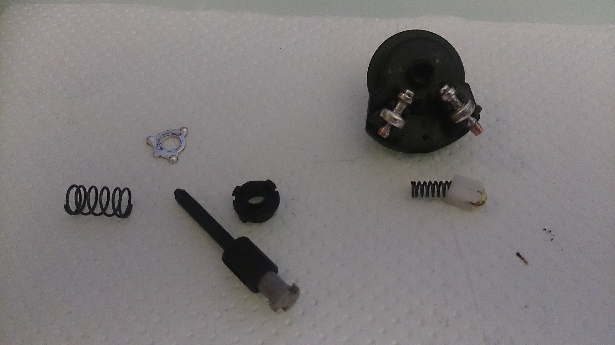

Meine Partnerin hat einen CorsaB BJ1995, wo sich gerade der Zylinder des Zündschlosses verabschiedet hat.
Da ich kein Autobastler bin, habe ich mich aber im Internet schlau gemacht und bisher das erreicht:
Es lag, wie so oft an dem Stift zum Zündschalter, der abgebrochen ist.
Den Zylinder des Zündschlosses habe ich entnommen.
Nach Abbau des Lenkrades habe ich den Rest des Zündschalters auch demontieren können. Ich betone es so, da ich zuerst das Lenkrad nicht abbekommen habe und den Zündschalter abgeklinkt habe. Das war ein fataler Fehler, da mir plötzlich die Innenteile des Zündschalters entgegenfielen. Nach Abbau des Lenkrades konnte ich dann den Rest davon auch noch demontieren und konnte so den abgebrochenen Stift entnehmen.
Das ist stand der Dinge.
Nun meine Fragen:
Kann mir jemand beschreiben, wie ich das Zündschloss wieder zusammenbekomme?
Oder mir einen Link zum richtigen Zündschloss bei der Bucht geben kann?
Ein Zylinder bei der Bucht wird günstig angeboten, jedoch was mache ich mit dem Responder im Originalschlüssel?

Du hast also jetzt einen kaputten Zündkontaktschalter und einen kaputten Zylinder.
Bau einen neuen Zündkontaktschalter, so teuer ist der doch nicht.
Wenn du den Zylinder tauschst, hast du für das Zündschloß halt einen anderen Schlüssel als für Türen und Tankverschluß (es sei denn du bastelst die Plättchen um).
Den Transponder der sich in deinem bisherigen Schlüssel befindet, muß halt in den neuen Zündschlüssel umgebaut werden. Der kommuniziert ja nur mit der Ringantenne, die du nicht tauschen musst.

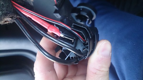

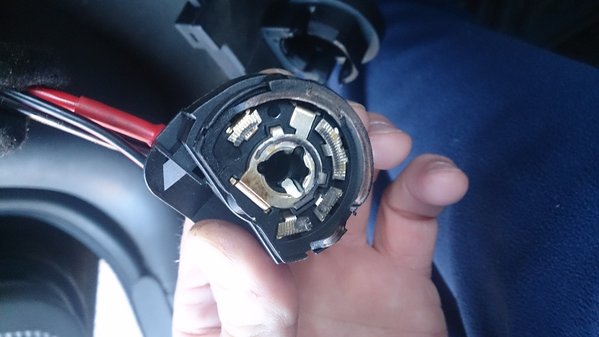

Die Anschlüsse der kaufbaren in der Bucht unterscheiden sich aber von den Anschlüssen oder täusche ich mich?
Bei mir gehen die Kabel ohne Stecker in den Zündschalter (siehe Bild)

Das mit den Kabeln dran müsste doch der Stecker sein. Da steckt doch nur noch ein Teil des Zündkontaktschalters dran, oder?
Die Ringantenne sitzt um das Zündschloß rum. Die müsstest du doch abgezogen haben als du den Schließzylinder ausgebaut hast.

Du hattest recht, auf den Kabelanschlüssen steckte noch der Stecker, nun sieht das Bild schon etwas anders aus.

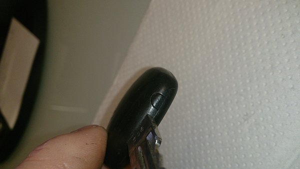

Habe mal den Schlüssel fotografiert.
Diese Aussparung ist der Transponder?
Diesen Schlüssel kann man öffnen?
Sieht mir so gar nicht danach aus.......

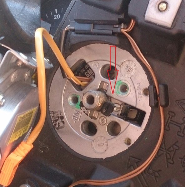

Beim Lenkrad Abbau, ist die Feder von dem anderen Kunststoffteil abgebrochen.
Ist das der Kontakt für die Airbag-Lampe?
Naja, ich muss wohl nur darauf achten, dass die Feder wieder drinnen sitzt, wenn ich das Lenkrad wieder raufsetze

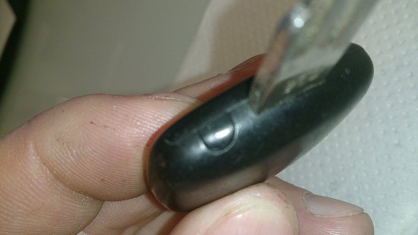

John-Deere hat geschrieben: Diese Aussparung ist der Transponder?
Nein, da sitzt bei den Schlüsseln mit Beleuchtung das Birnchen.
John-Deere hat geschrieben: Diesen Schlüssel kann man öffnen?
Doch, guck mal oben an der Kante. Da ist ein Schlitz, an dem kann man ansetzen um ihn aufzuhebeln.

Super!
Das ist der Transponder? Den pule ich raus und setze ihn in den Neuen ein?
Und wenn sich der neue nicht öffnen läßt?

Die lassen sich alle öffnen

Ob das am Lenkrad dann wieder funktioniert weiß ich nicht. Evtl. brauchst du da eine neue Wickelfeder.
Vermutlich wird mindestens die Blinkerrückstellung nicht mehr funktionieren.
