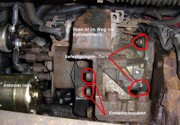

Zum Einstellen des Förderbeginns an der ESP.
Ich blick erstens nicht das "ausser Betrieb setzen des Kaltstartmechanismus".
download/file.php?id=8740
Für Laien geht aus dem Bild nur hervor, dass da jemand was durch die beiden Löcher des Bügels steckt. Aber was damit mechanisch bezweckt wird nicht klar. Wird da etwa noch gedreht oder was soll das?
Einen Dreher einfach durchschieben geht auch nicht, da ja beim Combo B 2000 ein Winkeleisen davor ist, siehe Foto.
Bei mir sieht das so aus:
Im Nachbarthread zur ESP-Einstellung gibt Weini69 vor, (der den Lehrgang gemacht hat):
"Von Unten gehts viel besser, gibt Opel auch so vor!"
Der Anlasser muß sicher raus um schrittweise überhaupt an die Spritleitungen zu kommen. Aber wie komme ich von unten an die eine Befestigungsmutter (Im Foto Nummer 2) der ESP ran? Die ist ja von unten nichtmal sichtbar. Keine Chance.
Dazu gibt Phry vor:
(1) Befestigungsmuttern der Pumpe lösen und Einstellschrauben am Halter lösen (Bild 4)
download/file.php?id=8739
Aber so einfach ist das nur nicht. Von wo wir die eine Mutter zugänglich? Ist hier jemand der das mit eigenen Händen an einem Combo 1.7D mal gemacht hat und mir schrittweise Hilfe geben kann?
gruß,
Jo

Der Kaltstartmechanismus ist mit einem Dehnelement versehen, das bei wärmer werdenden Motor den Förderbeginn auf "Spät" verstellt. Der frühere Förderbeginn ist nötig, da der Kraftstoff bei kaltem Motor mehr Zeit zum Zünden benötigt.
Zum Verstellen einen Schraubendreher oder ähnliches durch die Löcher am Versteller stecken (nötigenfalls etwas hebeln), ist nicht einfach aber geht.
Ja, der Anlasser sollte raus. Sonst bekommst du (neben dem Lösen der Leitungen) den Adapter mit der Messuhr nicht rein.
Zum Lösen der ESP-Schrauben haben wir einen Halbmond genutzt (gebogener Schlüssel mit entsprechender Schlüsselweite)
Für die Einspritzdüsen gibt es eine Spezialnuss, entsprechend lang, kann selber gebaut werden.
Mal ein Tip, versuch doch mal den Kaltstartmechanismus zu blockiern, nicht auf Warm, sondern auf Kalt. Läuft er besser oder Rußt weniger ist der Förderbeginn zuspät.

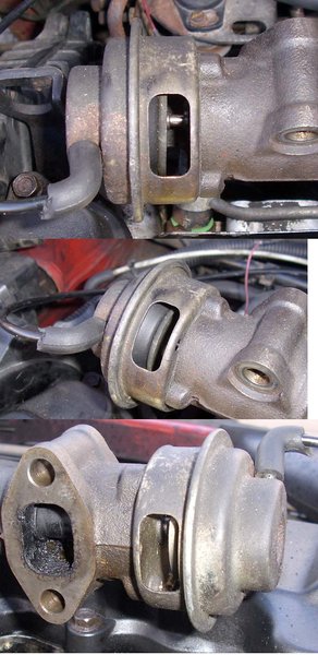

Weini69 hat geschrieben: Abgasanlage: hat dein Combo einen Katalysator? Wenn ja entl. ist dieser vertopft oder defekt.
Ist dein Combo mit einer Abgasrückführung ausgestattet? Wenn ja, Unterdruckschläuche auf Undichtigkeit, Beschädigung und vorhandensein Prüfen. Membran des AGR Ventils prüfen - sprich: das Gesamte System der AGR prüfen.
Matze
Der Combo hat einen Kat, wenn der kaputt ist ist das Auto ein wirtschaftlicher Totalschaden. Aber der Fehler trat erst nach Reparatur des ZK/Zahnriemen auf.
Ja, hat AGR. Es ist ein dünner Schlauch dran und der ist dicht. Was da passiert ist mir völlig schleierhaft. Ich hab nur gelesen dass das was mit der NOX-Minderung zu tun hat. Woher soll ich wissen ob da eine Membran undicht ist?
