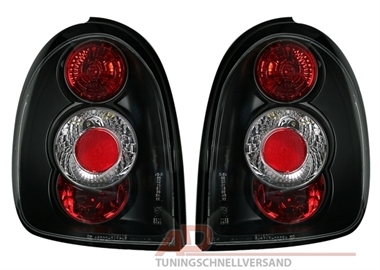

Mahlzeit zusammen,
Hab heute mal meine Standartrücklichter gegen was anderes getauscht und bin langsam am verzweifeln. Erst war totale Kirmes als ich se anheschlossen habe, dann hab ich ein wenig umgesteckt, sodass oben Brems- und unten Rücklicht ist (das Rücklicht auf der Rechten Seite geht jetzt garnicht, Lampe iO), wobei das ja auch nicht ganz richtig ist. Hab gelesen das Rück- und Bremslicht oben und unten Nebelschlussleuchte sein müsste.
Hat jemand von euch diese Dinger zufällig auch verbaut und könnte hier mal ein Bild des (richtigen) Anschlusskabels posten? Danke schonmal im voraus.

halloBouny hat geschrieben:Mahlzeit zusammen,
Gruß,
Bouny
normaler weise muss man nur die alten raus und die neuen rein .
stecker wahr ja bestimmt mit dranne??
wenn du die rückleuchten gerade gekauft hast schreibe den Verkäufer an das da irgend etwas falsch angeschlossen ist.

Moin, ich hab die gleichen Drin. Hab aber keine Probleme. Originale Stecker drauf und gut ist.

Moin , ich habe auch die Rücklichter verbaut gehabt und musste auch ein wenig umstellen bzw umstecken,
Oben = Licht und brems Licht
Mitte = Blinker und rückwärts Gang
Unten rechts = Nebelschlussleuchte

Hmm, warum müsst ihr umstecken. Und bei meinen war des ganz easy. Die alten raus, die neuen rein und den Originalstecker drauf und es geht.

Weil bei mir der Vorbesitzer wahrscheinlich schon fleißig umgesteckt hat, warum auch immer.
Kann den wer mal nen Bild der richtig angeschlossenen Kabel machen? Wenns geht von links und rechts wenn es da Unterschiede geben sollte.

Bei mir stehen die zugehörigen Kabelfarben neben den Lampenfassungen.
Sind nur Abkürzungen, aber das kann man gut zuordnen.
gruß Acki
gruß Acki

Ja das ist klar, mit den Fassungen gibts auch keine Probleme.
Es geht um die Kabelreienfolge am Stecker den ich mit dem Auto verbinde, da muss es neu geordnet werden.

Oder mal einfacher gefragt: welches Kabel das vom Auto aus kommt ist für welche Funktion da? Hab da was gefunden, ist allerdings von nem Tigra. Sind die bei den beiden gleich belegt?
Zitat:
Bremslicht = schwarz/gelb
Rücklicht links = grau/schwarz
Rücklicht rechts = grau/rot
Blinker hinten links = schwarz/weiß
Blinker hinten rechts = schwarz/grün
Nebelschlussleuchte r+l = schwarz/blau
Rückfahrscheinwerfer r+l = weiß/schwarz

Normalerweise sind Tigra A und Corsa B identisch.

Hab mich da heut mal dran begeben und siehe da, es ist alles da wo es hingehört.
Und jetzt zum nächsten Problem: hinten rechts das Rücklicht geht immernoch nicht... Bremslicht geht, Birne ist auch iO. Hab dann mal zum testen den alten wieder angeschlossen und dort gehts auch nicht (vor dem Ausbau keine Probleme), das heißt doch dann das garkein Saft mehr auf dieser Leitung ist. Was kann das für Ursachen haben? Ob ich da beim Ausbau was kaputt gemacht hab? Aber warum dann nur das eine Kabel?

Geht die Kennzeichenleuchte noch?
Wenn nicht, Sicherung Nr. 23 (10A) checken.
gruß Acki
gruß Acki

Acki, du bist mein persönlicher Held für heute Abend.
Aber das eine Birne quasi an einer anderen Sicherung hängt als die anderen, da wäre ich im Leben nicht drauf gekommen!

Das hat schon seinen Sinn.
Links und rechts haben immer getrennte Stromkreise, falls eine Seite ausfällt leuchtets wenigstens noch auf der anderen. Andernfalls wäre es dann komplett dunkel, was in der Dunkelheit zu `nem bösen Unfall führen könnte.
