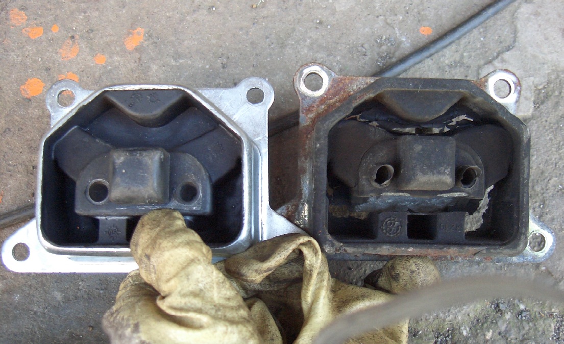

Vorm Auto stehend einmal links: der Träger vom Motor zur Karosserie: an/im Karosserieträger sitzt eines. (Achtung: gibt 2 verschiedene: erkennt man aber optisch)
Dann rechts am Getriebe zur Karosserie.
Und das dritte sitzt mittig unterm Auto!
Holste dir beim Teiledealer, oder online.
Die Gummis dürfen nicht rissig und/oder schon ausgerissen sein.
Hier mal ein Bild von meinem linken Lager, alt und neu.

CCSS hat geschrieben: 08.07.2014, 14:31 Hier mal ein Bild von meinem linken Lager, alt und neu.
Beim Anfahren schüttelt es meinem Wagen sehr stark durch; spezielle wenn es etwas schwerer geht (um die Ecke oder bergauf); akute Abhilfe schafft es, wenn ich mit mehr Drehzahl anfahre, das mag die Kupplung aber nicht so recht. Anm: der Motor läuft rund, dass ist nicht das Problem.
Das Motorlager an meinem sieht genauso aus wie das alte in obigem Bild. Wirkt es dem Rütteln entgegen, wenn ich dieses Lager wechsle ? Und wie lange hält ein neues ? Laut Motorquark kann es nach 2 Wochen schon wieder kaputt sein.
mfg
mb
Re: Vibrationen...
Servus.
Das Bild war von mir :mrgreen:
Ich habe meinen Corsa ja letzte Woche geschlachtet und das Motorlager sah wieder so aus wie auf dem Bild. Ist aber auch 8 Jahre her gewesen. :mrgreen:
