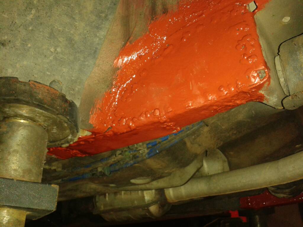

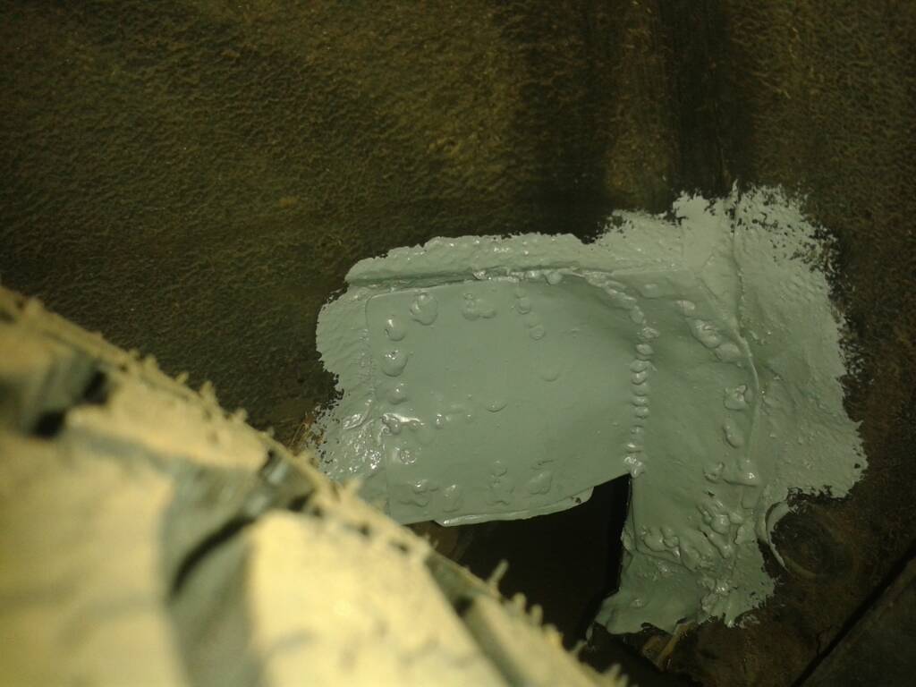

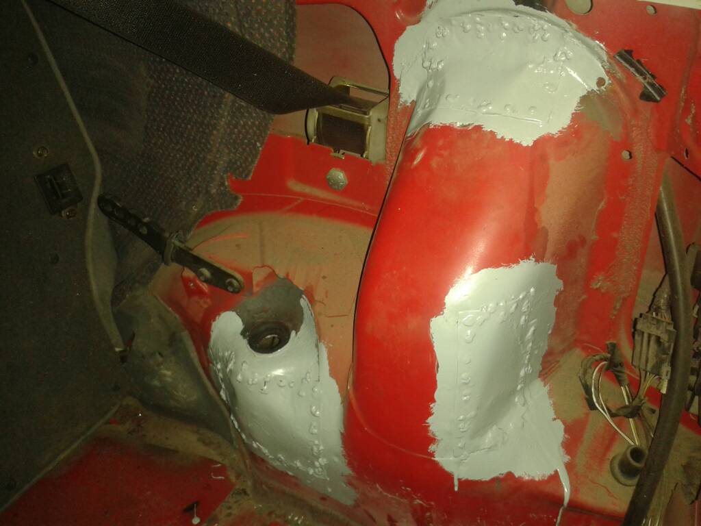

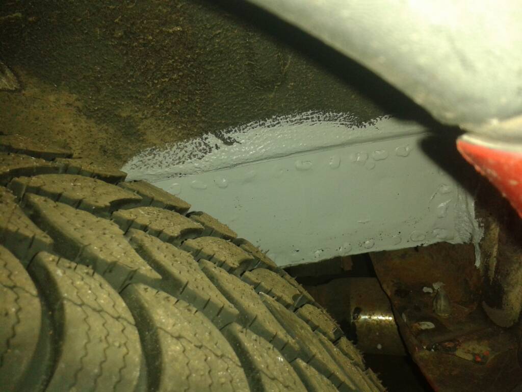

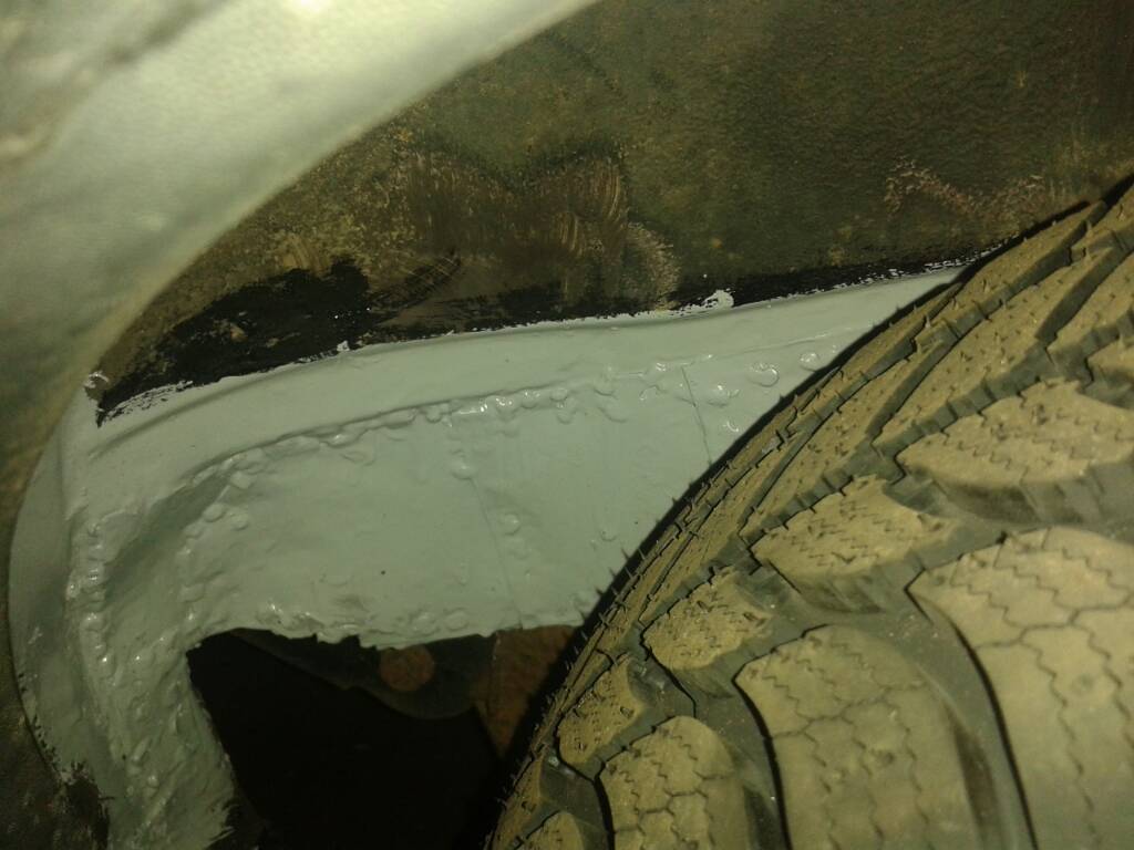

- Das eine ersichtliche Rostloch war im endeffekt das kleinste Problem...beide Federteller hinten durch, beide Stoßdämpferaufnahmen hinten durch, Loch in der Reserveradmulde, Loch über dem Tankstutzen nach innen hin, große Löcher in den Radkästen.
- Haube voller Steinschläge und Rostblase. Letztere auch an der Heckklappe und am Kotflügel fahrerseitig, nirgendwo durch, nur Oberfläche.
Mehr hab ich leider net geknipst, weil ich irgendwo zwischen heulen und ausrasten war...aber was erwartet man für 350€...
Ich werde mal Bilder von unseren Flicken machen, die wir da reingebraten haben, um mal einen Eindruck zu bekommen...
Schleifscheibe, Flex, Schweißgerät raus, genug Grundierung, schwarz matt und, U-Schutz und Sikkaflex gekauft und los ging das Spiel.
Zuerst wurde die Haube erst mal vom Rost befreit, angeschliffen, grundiert, geschliffen und dann mit matt schwarz lackiert. Sprühdose, nix weltbewegendes, aber okay.
nach einem Samstag Schleifen, Flexen und Schweißen fehlen jetzt noch die Federteller und 2 kleine Stellen am Unterboden, die nicht durch sind, aber beigearbeitet werden sollen.

Wenn ich was mache, dann gescheit. Halbe Sachen sind nicht so mein Stil. Wobei die Restauration von dem Corsa in Akordtempo durchgezogen wird. Die ganzen Schweißarbeiten bis auf beide Federaufnahmen haben wir an einem Samstag von 11 bis 20 Uhr durchgezogen.
Für ungefähr die Hälfte an Umfang haben wir uns an meinem Astra 3 Wochen Zeit gelassen, insbesondere bei der Rostprofilaxe an den neuen Blechen.
Bei ner Winterhure seh ich das aber net ganz ein. Soll ja auch vor dem ersten Salz auf der Straße schon TÜV haben und angemdelt sein.

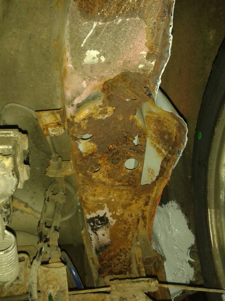

Am rost ists auch vorran gegangen. Tagwerk Freitag:
To Do Samstag:
Das bild ist von der beifahrerseite. Die Fahrerseite sieht genau so aus....
