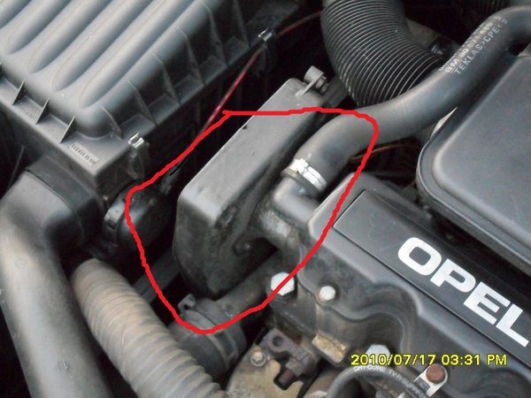

Was genau sitzt neben Motorblock und Lichtmaschine??? :O weil ich gerade ebend bemerkt hatte, das dieses ich wills ma "Gehäuse" nennen... eine ziemlich hohe Temperatur aufweißt...
Sockenralf
Beiträge: 1817
Wohnort: 86517 Wehringen
Re: Brauche euren Rat!
Beitrag von Sockenralf »
mach mal ein Bild.
Kann es sein, daß du den Krümmer meinst?
Der wird bei laufendem Motor schon ein wenig "warm" :mrgreen:

Siehe Rot umkreist !, muss erst einmal weg. Melde mich, sobald ich zurück bin.
