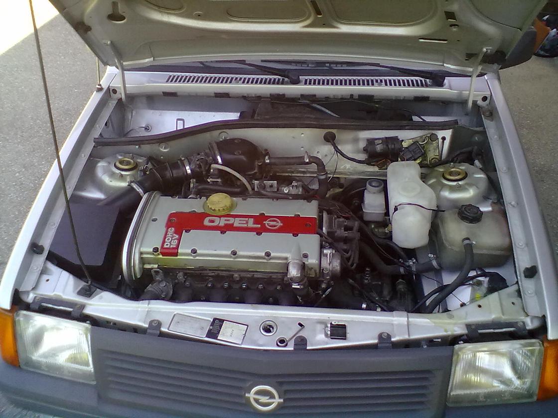

Luftfilterkasten
Bin grade dran, einen vernüftigen Luftfilterkasten zu finden.
Hier im Forum wird immer wieder der corsa B Luftfilterkasten vom x14xe/x16xe genannt, unter anderem auch mit Deckel c16xe.
Wie stehts mit dem Tigra Kasten x16xe, passt der besser?
@ Balu, was für einen hast du da drin?
Re: c20xe 2.8 Motronic Corsa A
Den baut ein Bekannter von mir.
Passt der Filtereinsatz vom Corsa B. Ich hab einen von K&N drinnen,
läuft besser wie mit offenem 8)
Bei Interesse PN :wink:
nüssli hat geschrieben:Kennt jemand dieses Stück?
http://www.autoextrem.de/benutzervorste ... xe-34.html
Das bin ich ich, böser Mod :alk:
nüssli
Beiträge: 114
Registriert: 18.06.2005, 12:30
Fahrzeug: Corsa A C20xe
Wohnort: Schweiz
Beitrag von nüssli »
Lol :mrgreen: . Hatte noch überlegt, aber da die Farbe des Autos anders war habe ich gedacht, das ist wer anders.
Echt genialer Luftfilterkasten :respekt:
ist auch ein anderes auto die kiste hat sich zerlegt ,aber im nachhinein gefällt mir der neue besser
r.siegel hat geschrieben:ist auch ein anderes auto die kiste hat sich zerlegt ,aber im nachhinein gefällt mir der neue besser
Danke :oops:
