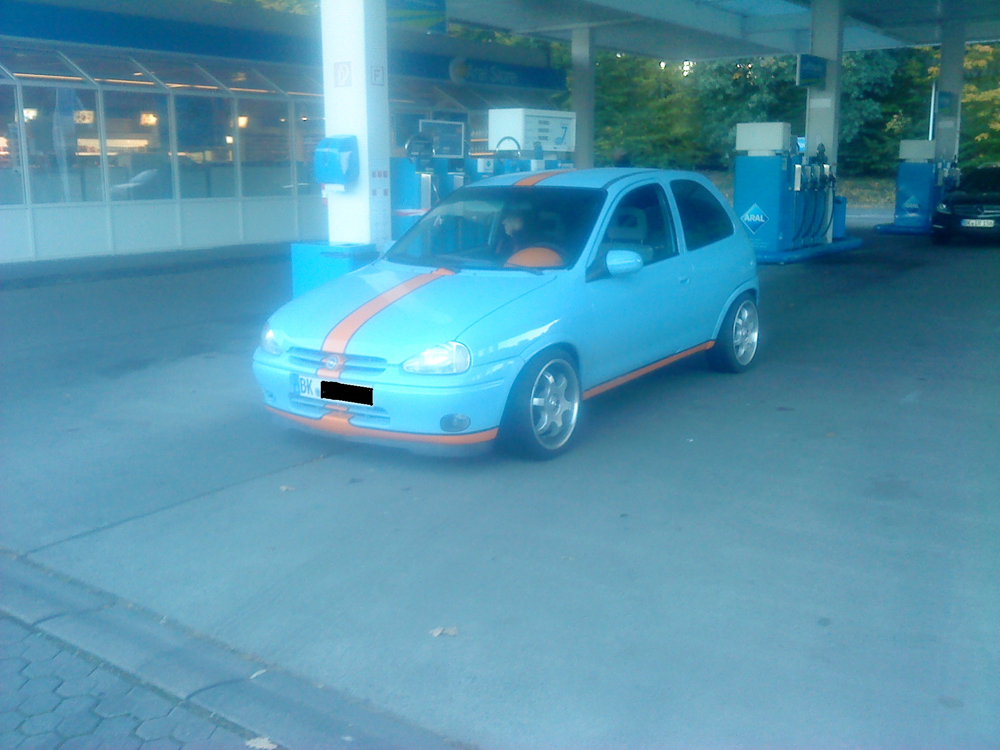

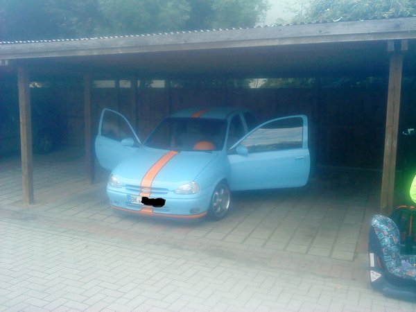

Die letzten 3 Monate mit meinem Kumpel lackiert und umgebaut!
Corsa B 1,4i umbau auf 1,6 16v! Gulf-Lackierung!
Astra G 1,6 16v als Organspender!
Vectra A 2,5 v6 irmscher!195PS Vmax ???

Einzelstück!
60/60 Fahrwerk
7jx16" TSW EVO DEEP
Böser Blick
Heckklappe teilgecleant
Spritzdüsen entfernt
lackiert in Pastellblau und Gelborange
