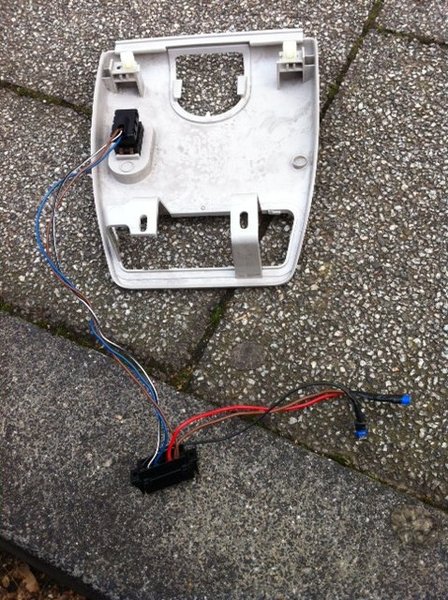

Habe heute versucht den Elektromotor fürs Schiebedach einzubauen und habe das gleiche Problem wie vandutsch, nur mit einem kleinen Unterschied.
Im Himmel vorne an der Windschutzscheibe, liegt bereits ein 2poliges Kabel. Laut FOH ist dies für den Schiebedachmotor gedacht. Also wollte ich dort den Motor anklemmen. Vorher habe ich nochmal ausprobiert, da er schon eine ganze Zeit hier rumliegt. Motor läuft problemlos.
Zu den Kabeln: Braun war einzeln, schwarz und rot waren zusammengezwirbelt. War bereits schon so, als ich ihn gebraucht gekauft habe. Der Verkäufer versicherte mir, das er ihn so angeschlossen hatte.
Also, erstmal heute, Kabel an die Batterie gehalten und Frauchen hat Schalter betätigt. Mototor funktioniert.
Nun habe ich die Kurbel und das andere Teil ausgebaut und den Motor eingebaut. Die beiden Kabel erstmal entzwirbelt und mit den Kabeln im Dach verbunden. Das braune Kabel, habe ich an einer Bohrung am Dach mit einer Blechschraube befestigt. Zündung eingeschaltet und nix ist passiert.
Da kam mir der Gedanke, das vielleicht eine Sicherung fürs Schiebedach zuständig ist. Deckel vom Sicherungskasten abgenommen und nachgeschaut, nix gefunden. Google benutzt, auch nichts gefunden, oder einfach überlesen.
Dann kam mir der nächste Gedanke, das vielleicht, da bin ich mir aber sehr unsicher, ein Relais noch sein muß. Wenn ja wo ist das nur?
So habe ich mich dann entschieden, erstmal alles wieder zurück zubauen und euch zu fragen. Meine Frau meinte, dann leg doch ein neues Kabel zur Klemme 15. Ich aber, warum wenn schon alles ab Werk vorbereitet ist und der FOH mir das bestätigt hat.
Ich bin mir sicher, das ihr mir weiterhelfen könnt.
Vielen Dank im voraus für eure Hilfe.

Habe ja meine grauen Zellen, in dem Bezug auf das Schiebedach, auf Hochtouren laufen und da kam mir so eine Idee. Klingt vielleicht absurd, wäre aber durchaus möglich. Könnte vierlleicht sein, das sich der FOH geirrt und etwas verwechselt hat? Wir sind ja alle bloß Menschen.
Mir fiel nämlich in der Bucht eine Sonnenblende mit beleuchtetem Schminkspiegel, vom einem Opel Calibra, auf. Könnte es sein, das der Stecker dafür ist und nicht, wie angenommen fürs Schiebedach? Ich werde auch da morgen mal nachschauen, ob auf der Beifahrerseite auch so ein Stecker ist.
Wie heißt es doch doch gleich noch, nichts ist unmöglich......

Also, mich wundert überhaupt, dass dort schon zwei (dicke) Kabel für's Schiebedach liegen sollen.
Der Schaltplan gibt das nicht her.
Mir ist nichts dergleichen aufgefallen, als ich dort mal wegen Verbesserung der Innenbeleuchtung alles abmontiert habe.
Aber wir sind ja alle nur Menschen, wie Du so schön sagst!...
Jedenfalls lässt sich notfalls sehr leicht ein Kabel vom Sicherungskasten dorthin legen.
Man kann es gut unter dem Rand der Deckenverkleidung entlang schieben, ohne viel zu demontieren.
Gruß, Thomas

Hallo und danke für deine Antwort, Thomas.
Der FOH war auch etwas verwundert darüber und hat sich das angesehen. Im Schaltplan, das sagte er auch zu mir, finde er nichts darüber.
Zu meiner Schande, muß ich aber folgendes gestehen, er hat auch nur die Innenbeleuchtung vorne rausgenommen und mit dem bloßen Auge reingesehen. Auch er sah nur den betreffenden Stecker.
Dicke Kabel? Nein, es sind von der Kabeldicke, Kabel wie an der Innenbeleuchtung. Dann würde ich sagen, das dies nicht für den elektrischen Motor ist. Okay, wieder was gelernt.
Dann bleibt mir nichts anderes übrig, als ein dickes Kabel (hoffe das dies ausreichend ist Kabelquerschnitt 1,5 mm²) bis zum Sicherungskasten in der A-Säule zu verlegen und dies von einem Bekannter, der Ahnung davon hat, anschliessen zu lassen. Oder kriege ich das Laie auch alleine hin? Sicherheitshalber würde ich da noch eine Sicherung einbauen.
