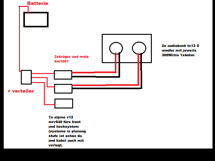

na dann werd ich die wohl auch mal ausprobieren, aber die 1001-er http://www.ebay.de/itm/Kruger-Matz-KM10 ... 1c29000bc0
werd aber gleich 2 nehmen da ich 2x1 spuhlen woofer habe mit 300w rms und 4 ohm. da sollte ja nochn bissl platz sein für später mal. Zz. erfreuen mich die audiobank tc 12 II oder 11.

Re: Kaufberatung Opel Corsa B - Komplettsystem
Beitrag von Engel »
bitte mach mal ne zeichnung von dem was du da vor hast

du machst mich fertig :) nicht lachen, habe is letzte mal vor 5 jahren mal was am pc gemalt. nur so ne auto ist n vectra b (stufheck) radio ist n alpine 117ri mit lenkradansteuerung. chinchkabel einmal 2 kanal für subwoofer 1x 4kanal für die systeme (zZ. nicht in benutzung)
und strom noch über normale 75AH batterie, kabelsallat nach hinten 35mm. sollte erstmal reichen.
planung
planung

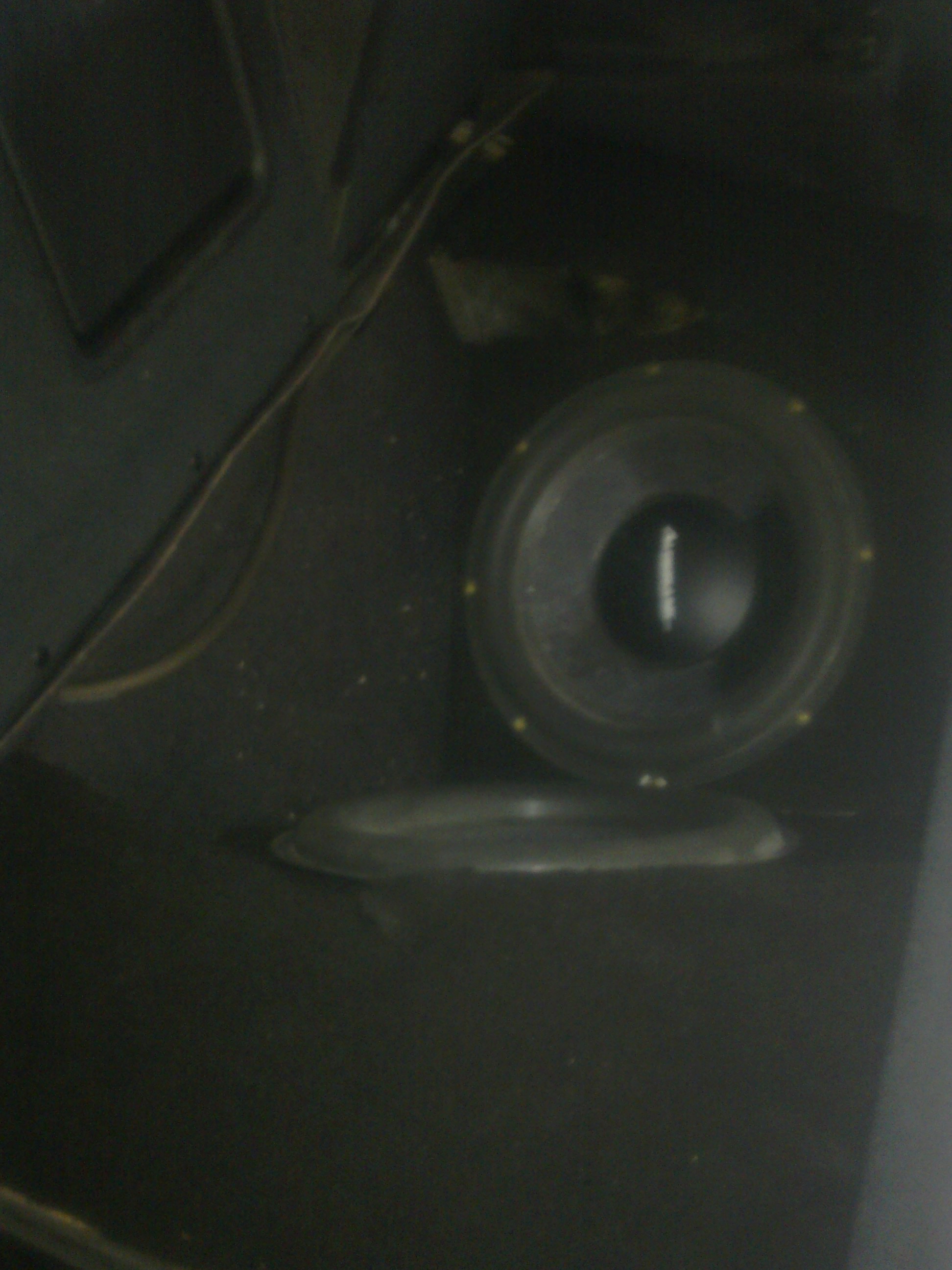

also die kiste ist schon verbaut, hab zZ. ne macaudio fearless two dran, welche auf monobetrieb läuft und die woofer hab ich zusammen auf 2ohn gebrückt. aber die erhoffte leistung wie im corsa bleibt eben aus (liegt am stufheck). hab schon ne andere kiste gebaut damit der bass nach vorn kommt und nicht hinten verloren geht aber so richtig ist es eben doch noch nicht. hatte bis gestern mal ne audiosystem F2-500 mk3 dran aber die hatte wohl schon einen weg den das erhoffte ergebniss kam nicht, im gegenteil der bass wurde weniger. darum will ich mal die krüger und matz ausprobieren und deswegen auch gleich davon 2 :)
kiste zur rücksitzbank

Hi
okay, aber du weißt das die K&M auch 2 ohm Brücke mitmacht?
schon mal drüber nachgedacht nen Fortissimo Bandpass oder gar nen 6th BP zu bauen?
