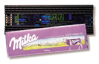

HeliX hat geschrieben:bei kleinen endstufen (baugröße, nicht leistung) ist ein einbau in manchen fahrzeugen hinterm handschuhfach durchaus möglich, wenn man sich mal ein bisschen mit dem fahrzeug auseinander setzt und mal hinter jede verkleidung schaut findet man massig einbaumöglichkeiten, wovon ich "unterm sitz" die schlechteste finde.. abgesehen von "auf dem sitz" :D
Mhhhhh, ne AMA Stereo 50 wär was feines hinterm HAndschuhfach... Protovision Reality waren glaub ich baugleich... :idea:
Gut hat jetz net die Mörder Power aber klanglich erste Sahne... :dafür:
Gut belüften und Spass haben!
