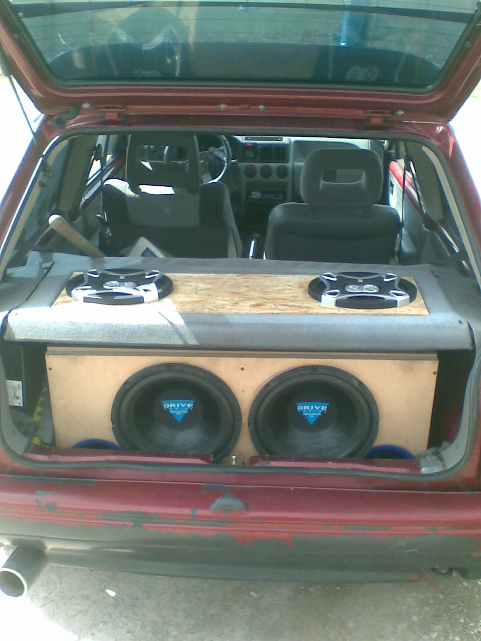

ja das da mehr drinnen ist weiss ich :mrgreen: (hat mir der die db messung gemacht hat auch gesagt)
is schon interresannt sowas mal zu machen (war mein erstes mal :mrgreen: )
und meine kiste passt sowieso nur in einer richtung da ich sie der größe des kofferaums Angepasst habe :mrgreen:
nur bin ich noch am überlegen ob es sinnvoll ist die kiste innen zu dämmen :gruebel:
aber eins steht fest Ich werde es auf jedenfall versuchen die 140 zu knacken !
wie sieht`s aus mit ein paar tip`s??
mfg Angus

die kiste auf keinen fall dämmen von innen, eher lackieren damit die fläche von innen glatt wird..
und wenn du beim "drücken" die hutablage runter nimmst und den beifahrersitz nach vorne klappst sollte die 140 drin sein..
was du mal ausprobieren kannst ist die kiste komplett zu drehen so das die ports oben sind..
was auch meist lauter ist, wenn die ports auf der fahrerseite sind und die woofer eher auf der beifahrerseite.. oder hast du 2 kammern gemacht?

HeliX hat geschrieben:die kiste auf keinen fall dämmen von innen, eher lackieren damit die fläche von innen glatt wird.. is auch ne idee
und wenn du beim "drücken" die hutablage runter nimmst und den beifahrersitz nach vorne klappst sollte die 140 drin sein.. hut ablage war beim test ab und der sitz war auch nach vorne geklappt
was du mal ausprobieren kannst ist die kiste komplett zu drehen so das die ports oben sind..hmmm hatte ich schonmal aber der klang is dann nicht sooo berauschend gg vorallem passt die hutablage dann nicht mehr
was auch meist lauter ist, wenn die ports auf der fahrerseite sind und die woofer eher auf der beifahrerseite.. oder hast du 2 kammern gemacht?japp sind getrennt jeder woofer hat sein eigenes volumen
aber beim db test nächstesmal kann ich das mit dem nach oben gerichteten sub ja mal ausbrobieren :dafür: schaden kann es ja nitt

Je nach dem welche Klasse du beim drag nimmst/ haben willst, könntest du die Hutablage rausnehmen zum drücken. Ist aber abhängig von der Klasse.

nein.. nicht den sub nach oben.. der bassreflexausgang (port) oben also die kiste aufm kopp stellen.. du hast die ports ja unten unterhalb der kofferraumklappe.. wenn du sie umdrehst sind die ports ja oberhalb der woofer.. muss man einfach mal testen.. kann sein das es garnix bringt.. kann aber auch lauter sein.. aber alles nach oben kannste auch mal testen ^^ schaden kanns nicht..
warum hast du denn 2 kammern gemacht?.. mach das brett mal spaßeshalber raus aus der mitte (ich denke du wirst n schönen unterscheid hören.. )
bei geschlossenem gehäuse wären 2 kammers schon super.. aber bei bassreflex bringt das nix.. vorallem weil man nie beide kammern 100% gleich hin bekommt.. so heben sich die woofer dann gegenseitig auf.. (nicht komplett aber ein bisschen)
probiers einfach mal aus wenn du zeit und lust hast..
oder.. du baust dir ein spass gehäuse.. (holz kost ja nix)
volumen so groß die der platz des kofferraums, die woofer auf die beifahrerseite und den port eckig bauen (die platte mit den woofern 10/15 cm kürzer und n brett von 20 cm wieder nach innen, wobei die länge angepasst werden muss.. um zu schauen wann du die richtige frequenz triffst) auf der fahrerseite..
da sollten je nach leistung schon gut 143-145 drin sein im corsa.. und das ist schon echt laut!
aber pass auf.. schneller als du gucken kannst haste blut geleckt und fährst des öfteren mal auf db drag/ db cup events :)
das hobby macht echt spass.. frisst zwar n paar km, aber es ist toll wenn man merkt wie man immer auter wird nur durch kleine veränderungen am gehäuse oder so..

Blut hab ich wohl schon geleckt :mrgreen: hätte ja selbst nicht erwartet das die so drückt und anfühlen tut es sich auch gut :mrgreen: :wink: wenn man bedenkt das die setup`s der anderren um einiges teurer sind !!!
achja das mit der mittel platte wegnehmen werd ich mal austesten nur bin ich der meinung das gehause schwingt dann zuviel??? die material stärke liegt gerade bei 19 er mdf vorher hatte ich mir aus arbeitsplatte 35 mm spanplatte (die auch in der küche Benutzt wird ) nen gehäuse Gebaut vorteil war das es stabil war nur das gesammt volumen war zu gering und vorallem war es mit 50 kilo für mich zu schwer :mrgreen:
Danke für die nützlichen tip`s ich denke das eine oder Anderre wird sich umsetzen lassen :dafür:
