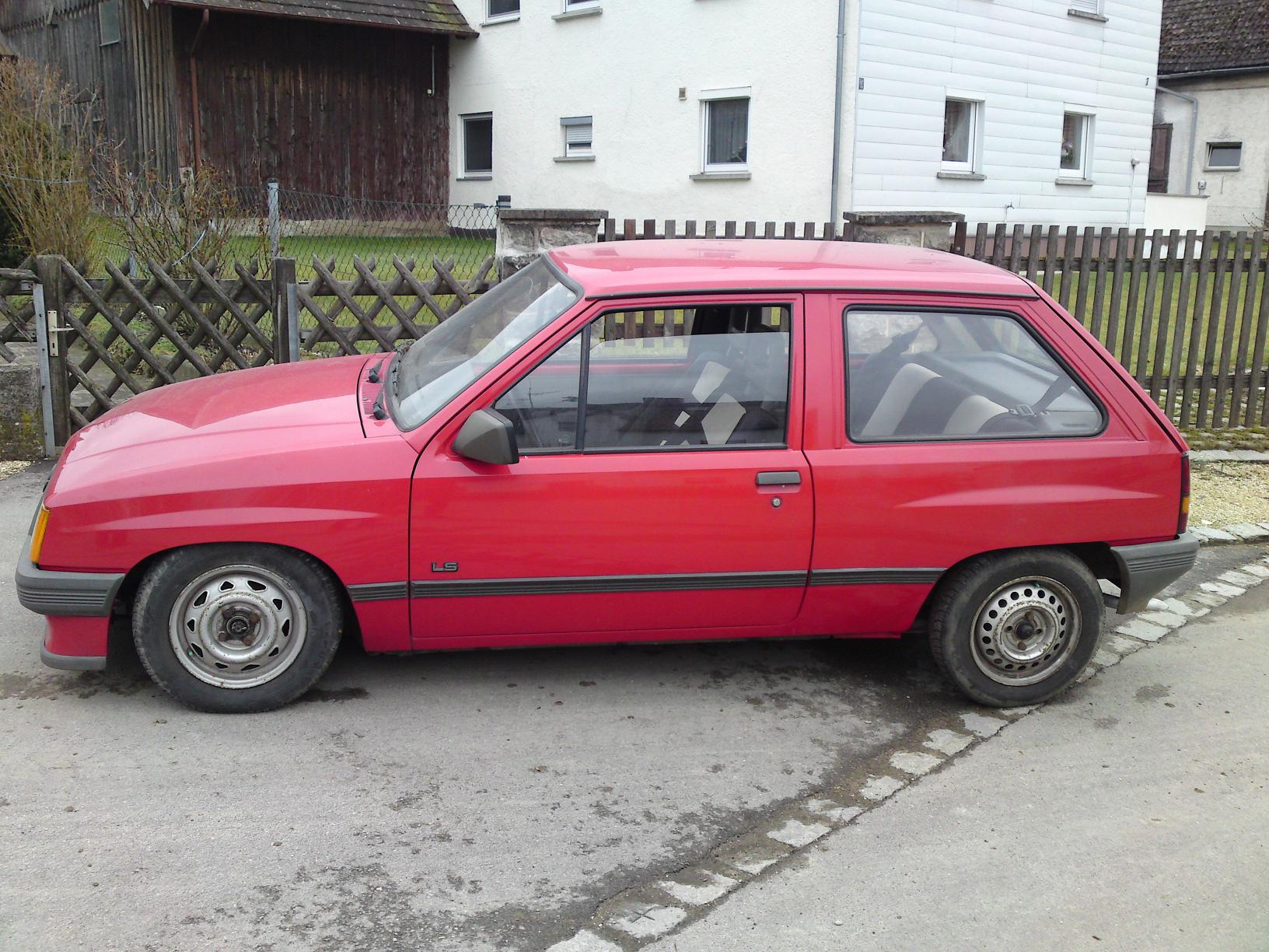

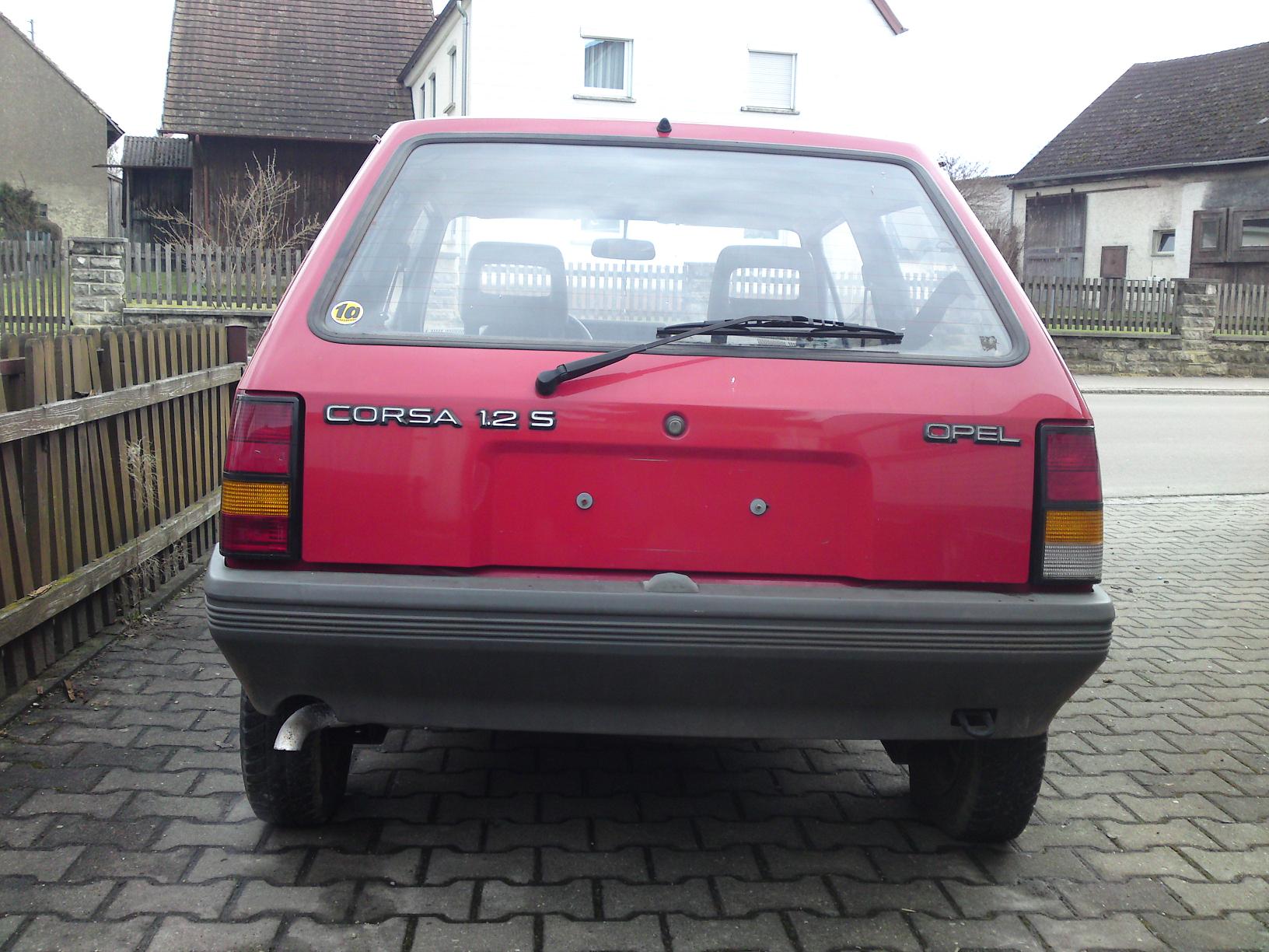

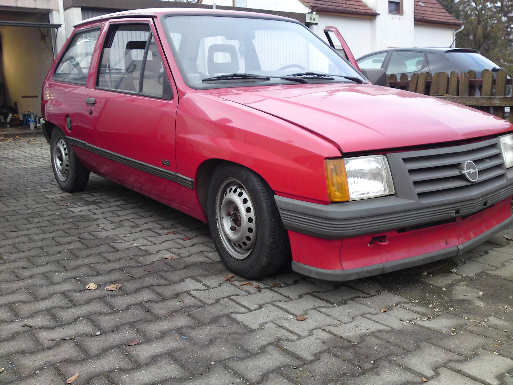

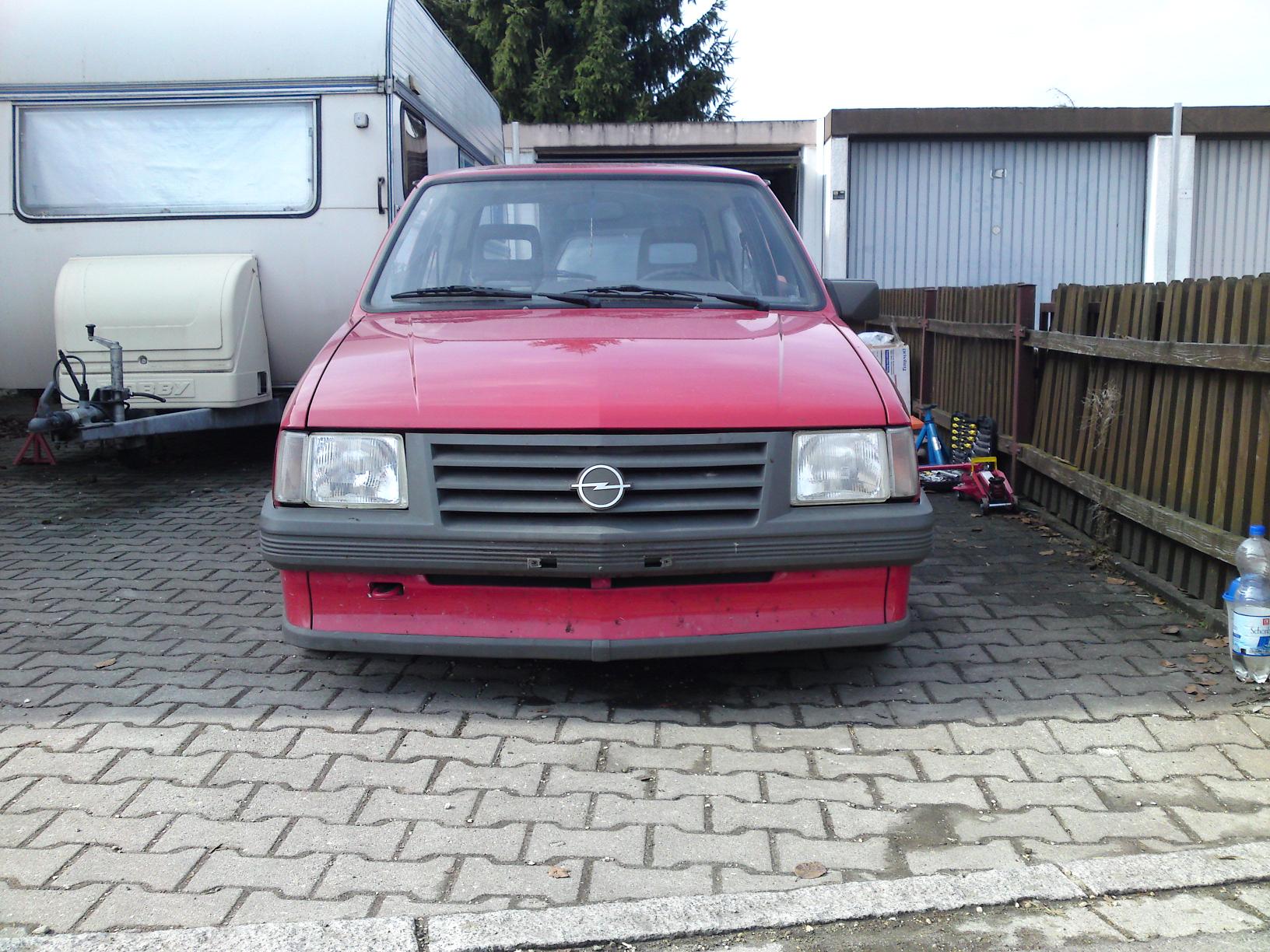

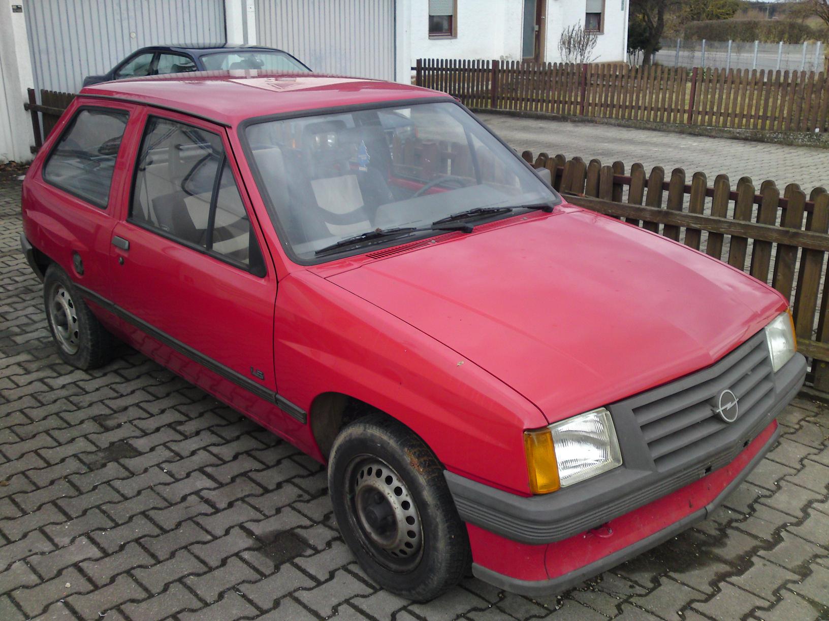

So nun stand er solange im Garten rum dass ich handeln musste :)
Mein 86´er Corsa A der bis euf eine Stelle tip top inordnung ist.
Werde dieses Jahr mit meiner Freundin jeweils mit 2 Autos Treffen anfahren, darum mache ich den kleinen nun etwas schöner. Will ihn nicht verbasteln, er wird dezent gehalten, so dass ich ihn wenn es soweit ist leicht zurückbauen kann und er sein H-Kennzeichen bekommt.
Die ersten Teile sind schon da wie man auf den Bildern erkennen kann.
Es folgen noch:
Gewindefahrwerk
Digitaltacho
ATS Stern Felgen 6x13 mit 185x60 R13

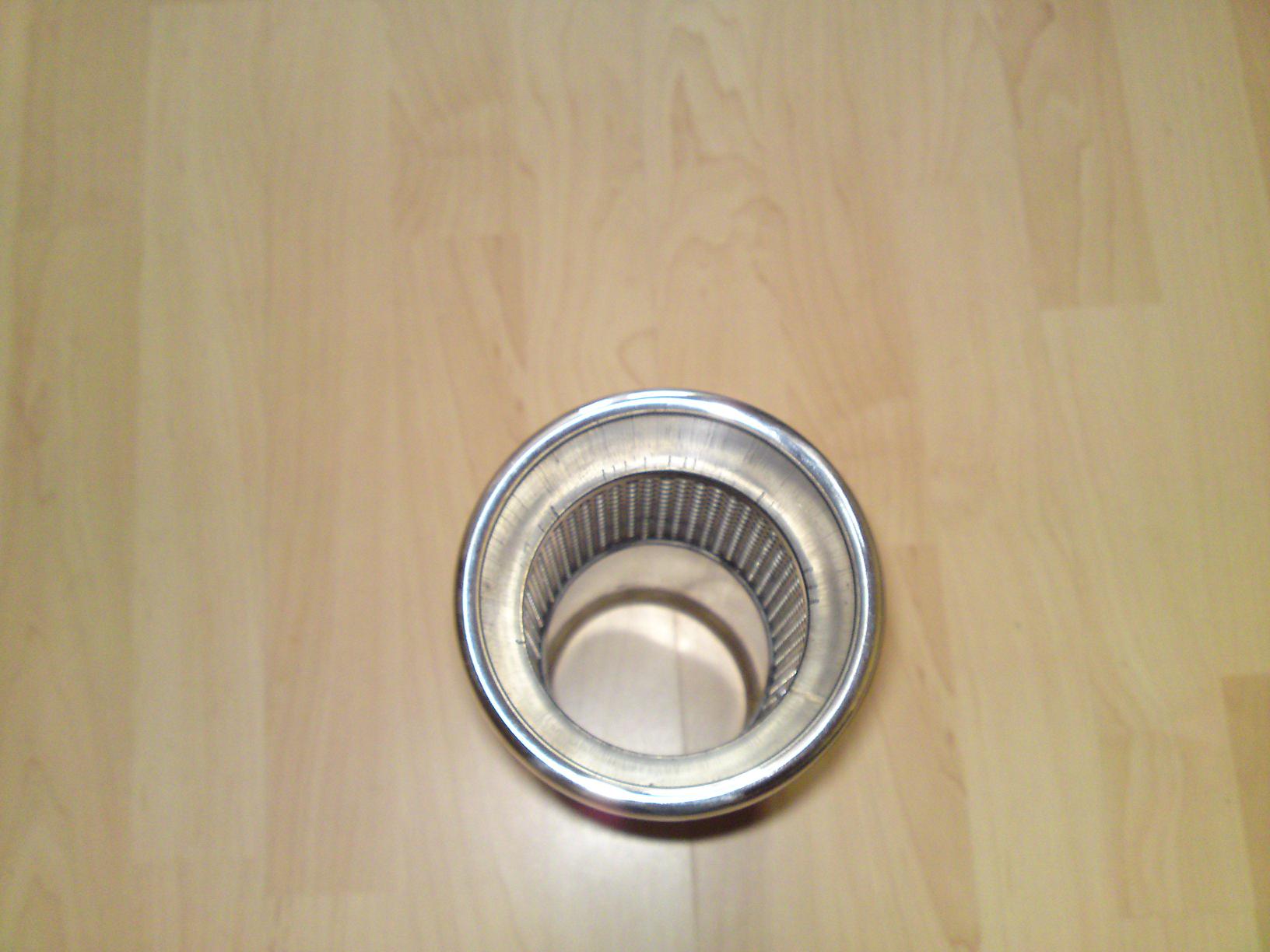

Ein anderer Endtopf wo ich das Endrohr (siehe Bild) dranschweißen werde.
Irgendwann noch ein Sportlenkrad (wenn ich ein besonderes gefunden habe)
Vielleicht wird an der Innenausstattung noch einiges geändert, da sie nicht mehr im besten Zustand ist. Aber mal sehen.
Bei dem Klohut bin ich mir noch etwas unschlüssig welchen der beiden ich nehmen soll. :) Zudem überlege ich noch einen Wackeldackel dazuzustellen hehe.
Un ich glaub das 100mm Endrohr ersetze ich durch ein 90´er oder 76´er. Mal sehen.

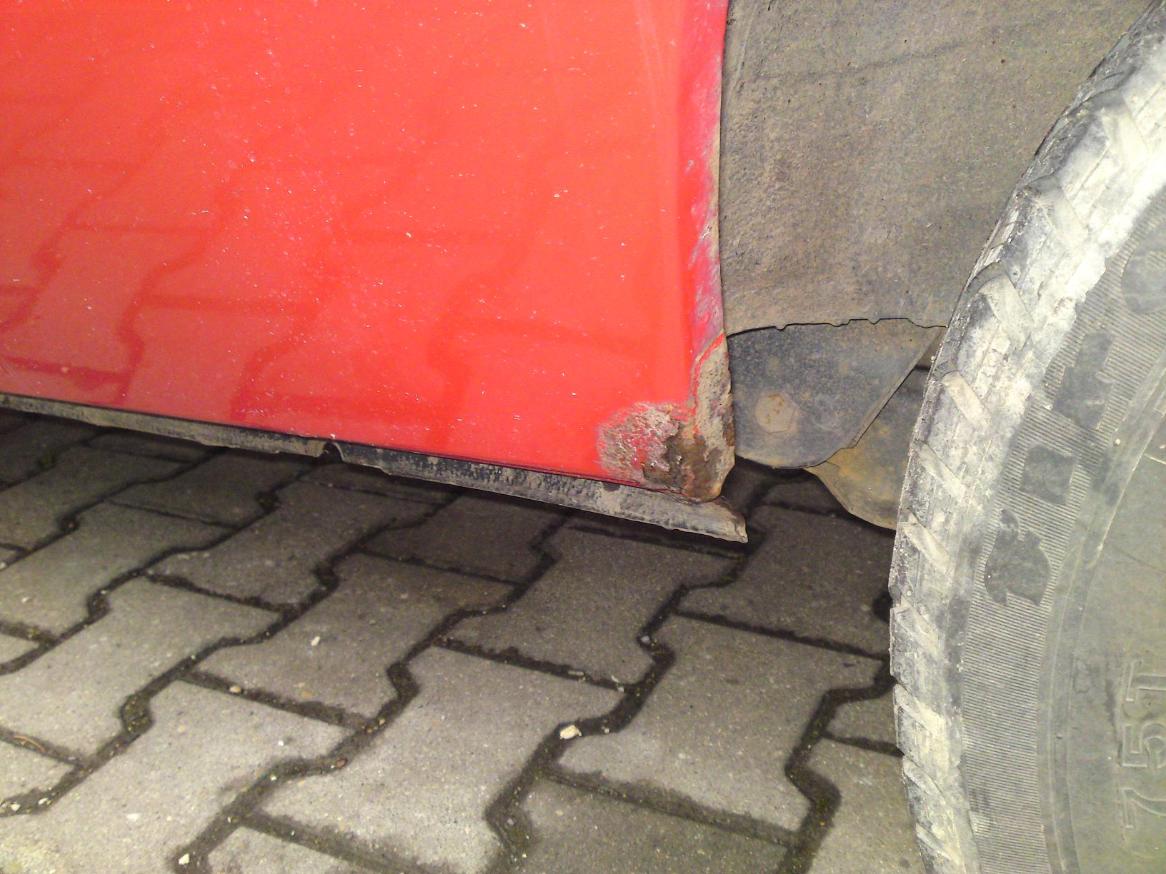

Auf dem letzten Bild seht ihr die einzige Roststelle :)

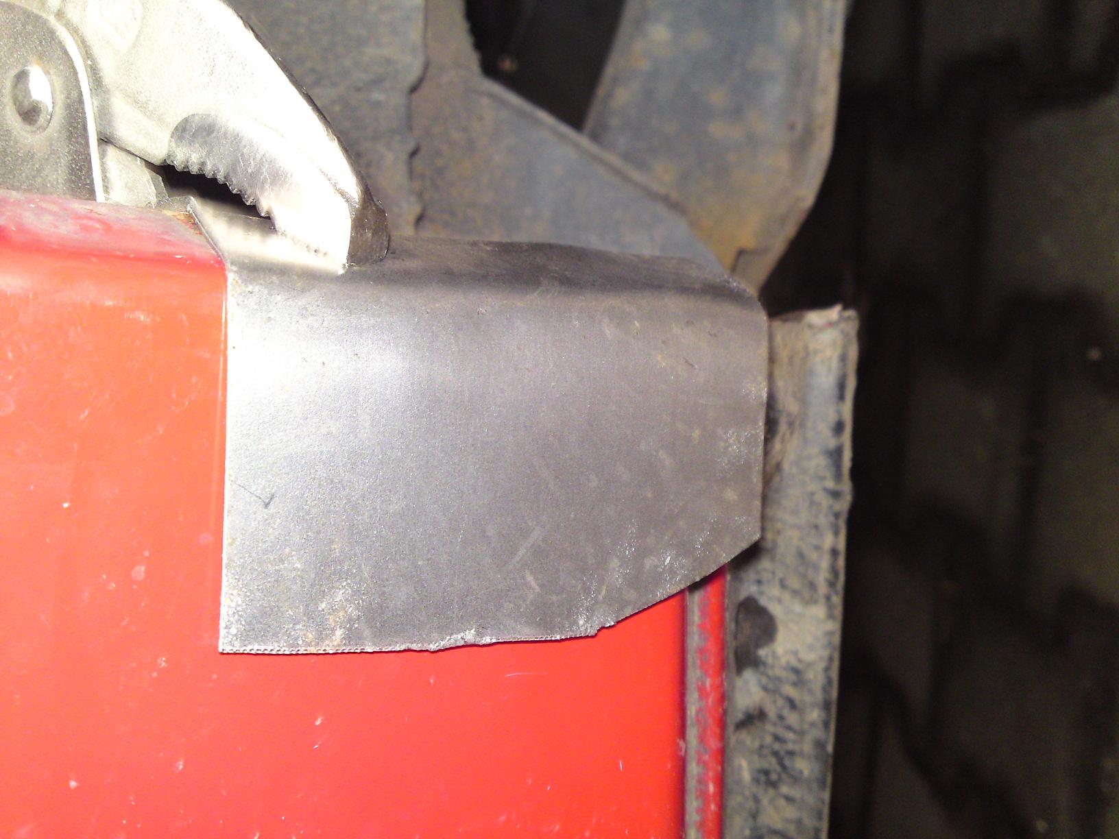

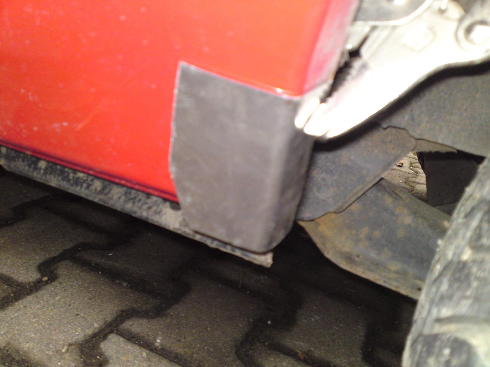

So schonmal angefangen ein stück Blech grob zurecht zu schneiden. Werde es dann die Tage mal gegen den Rost ersetzen während ich auf die restlichen Teile warte :)

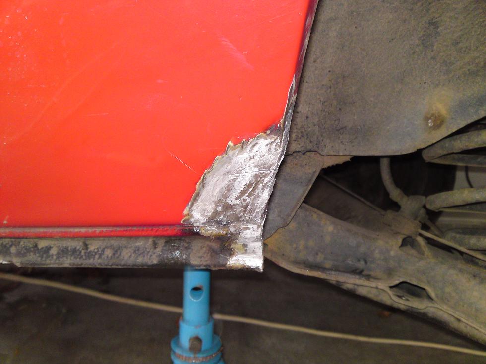

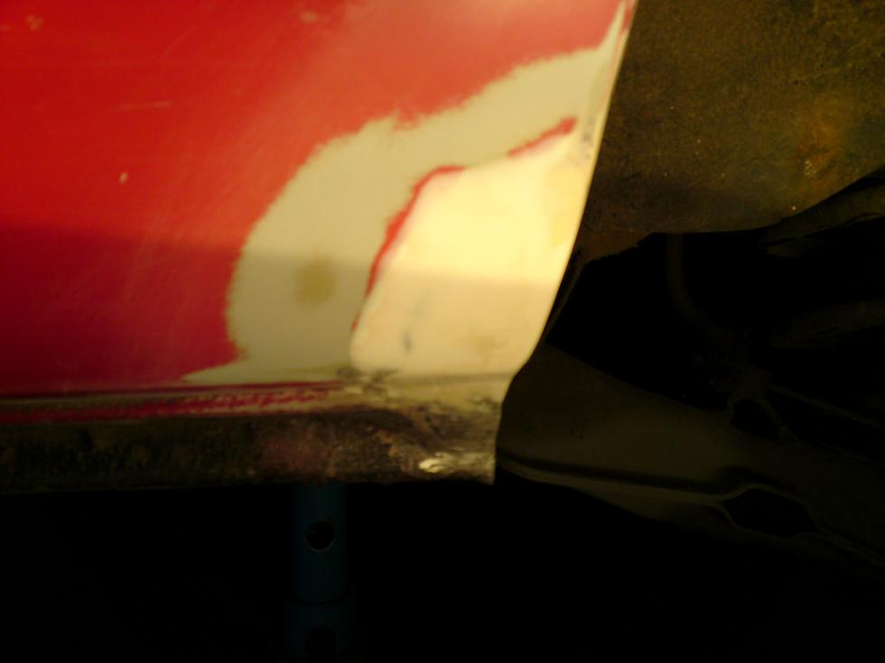

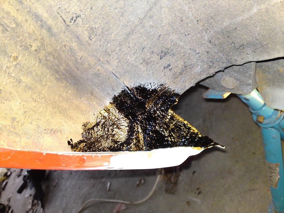

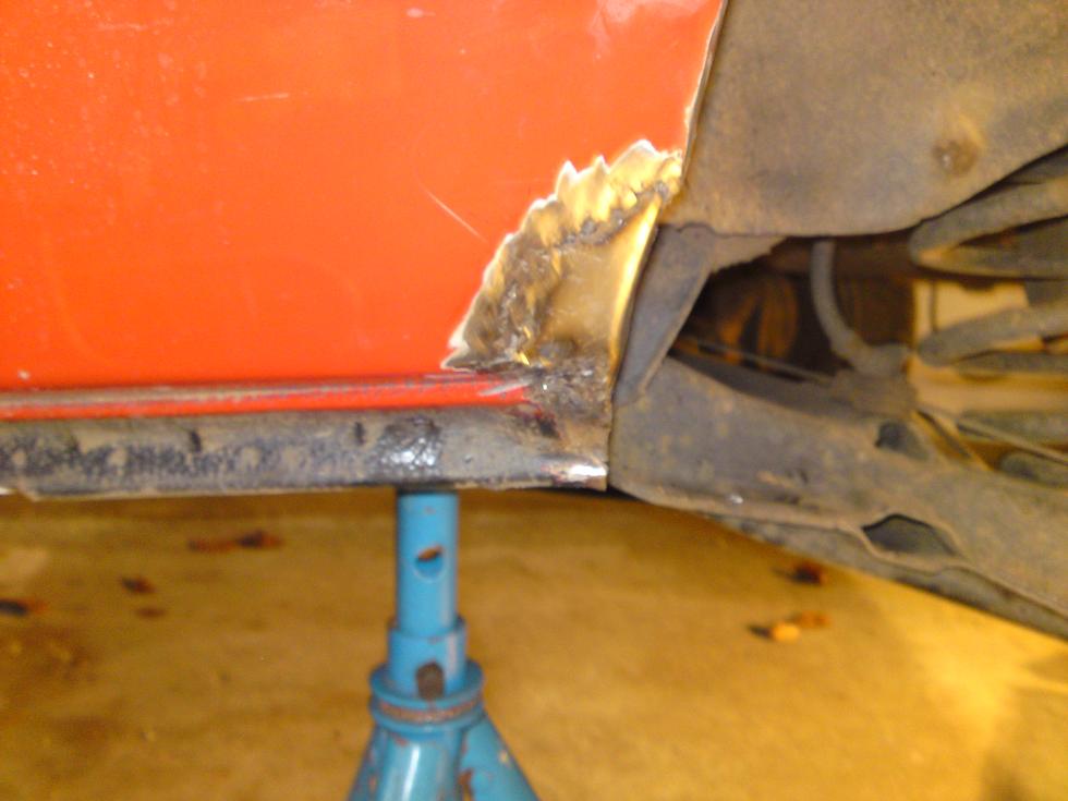

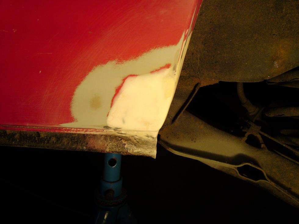

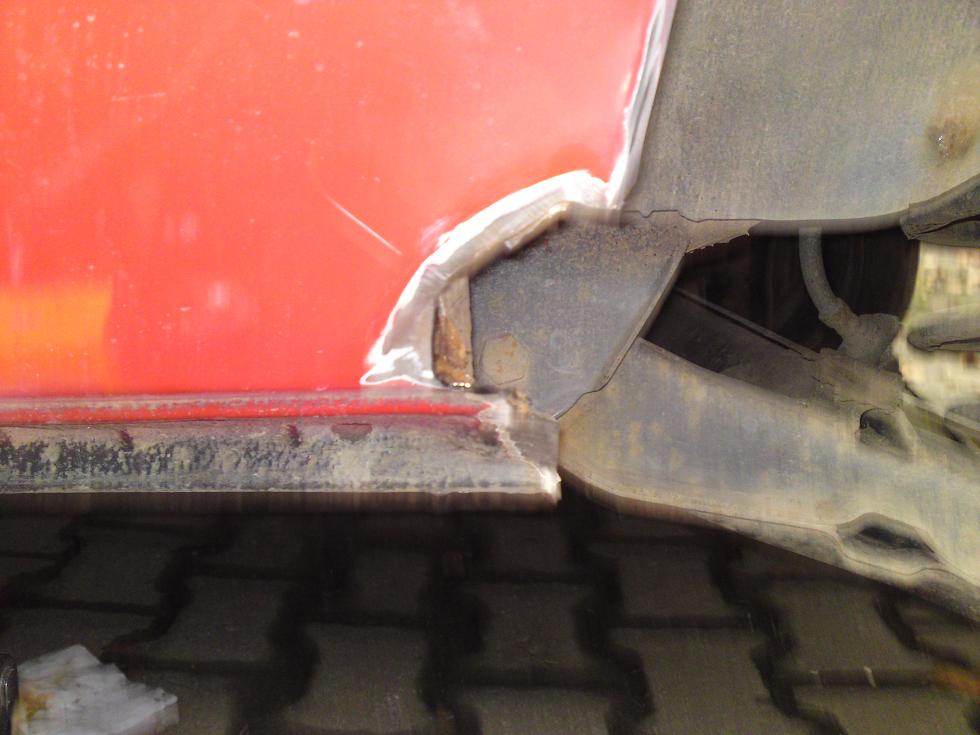

So nun habe ich doch schonmal angefangen.
Erst die braune Pest rausgeflext :)

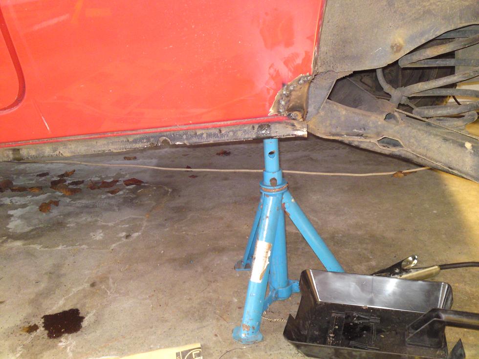

Dann geschweißt.

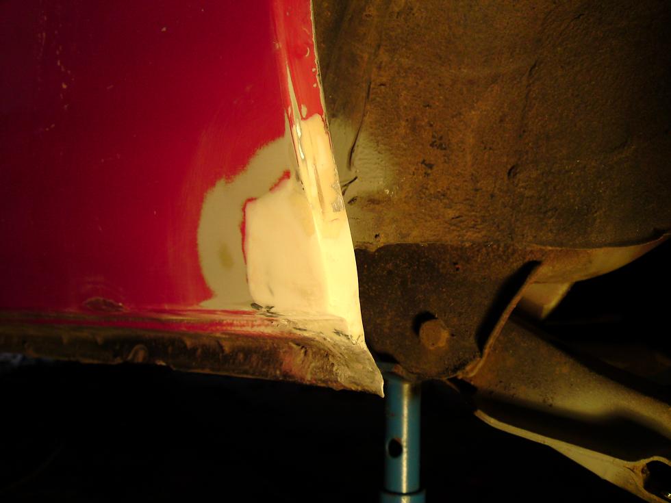

Danach alles etwas verzinnt.

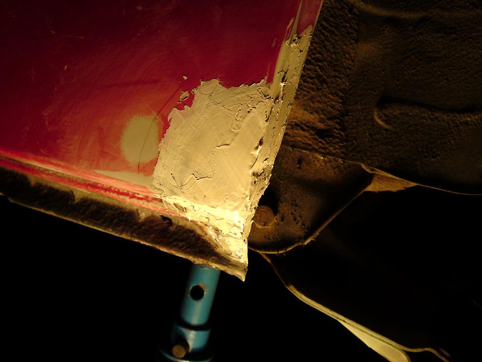

Und zu guter letzt, gespachtelt.
Flati
Beiträge: 261
Re: Auf gehts :)
Beitrag von Flati »
Das ganze ein paarmal wiederholt.
Zum Schluss noch die geschweißte Innenseite mit Unterbodenschutz bearbeitet.
Und nun kann ich die Tage anfangen das Ganze zu lackieren. :)

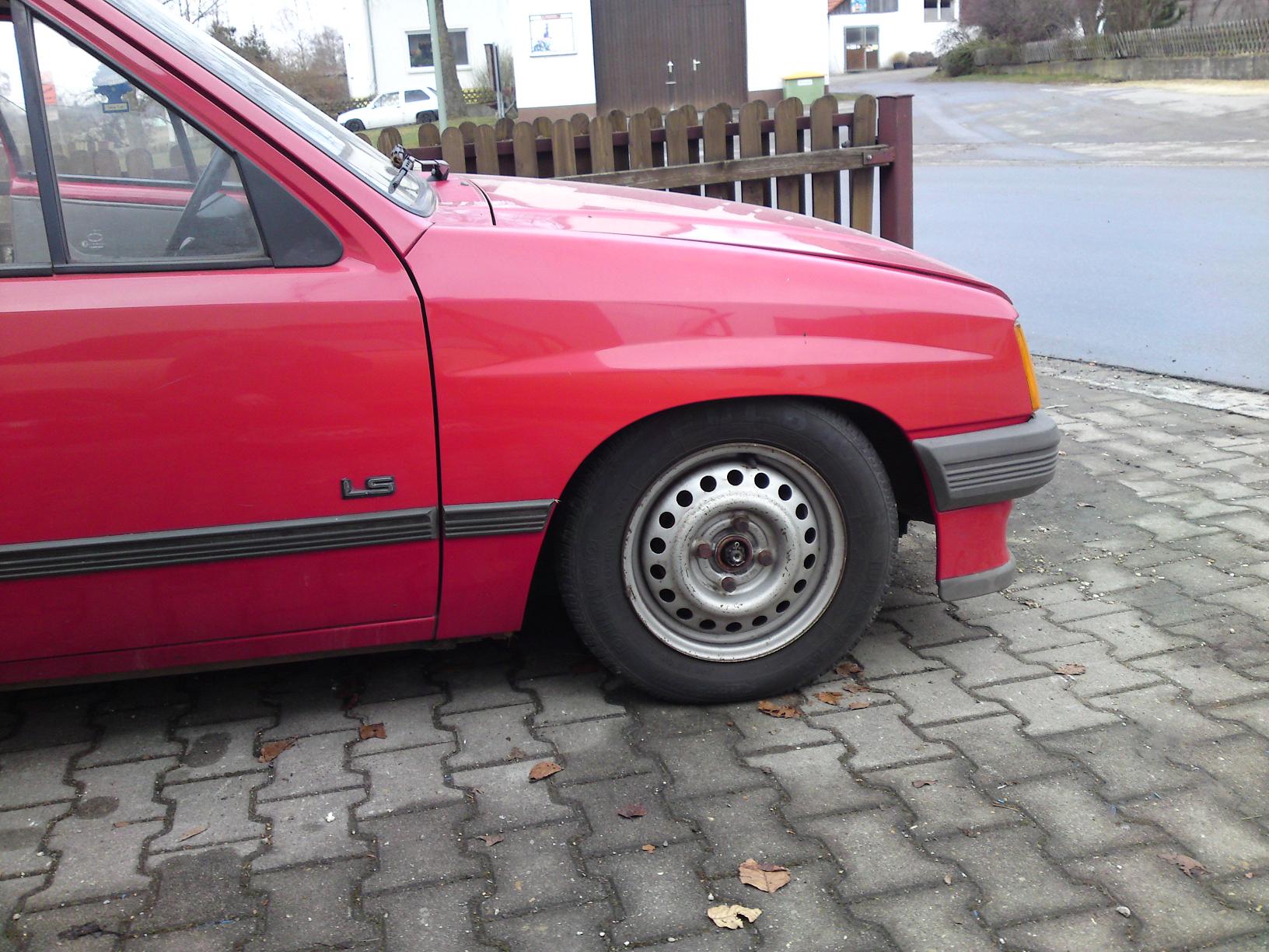

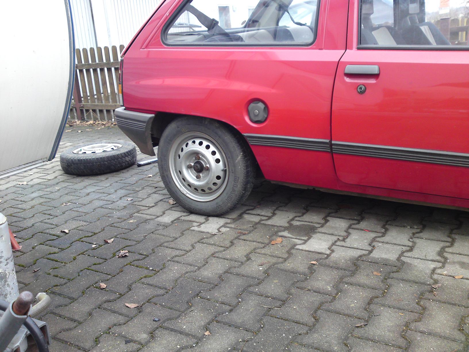

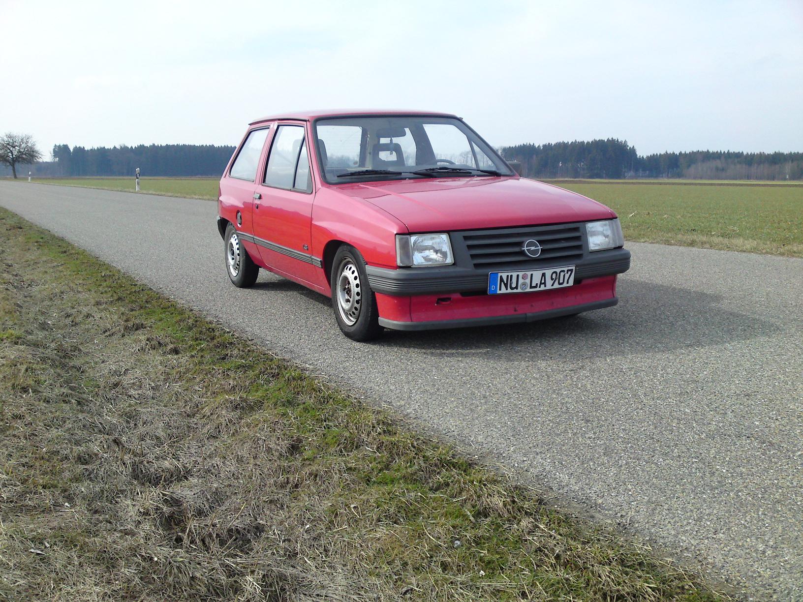

So Gewindefahrwerk ist nach viel Kopfzerbrechen eingebaut. Man sollte nach einem bzw einer 20 Std Tag/Nacht nicht unbedingt noch ein Fahrwerk einbauen :)
Danke nochmal Ralf hehe
Was ich bloss komisch finde, also ich habe schon ein paar Fahrwerke eingebaut aber so extrem hatte ich es noch nie. Die Vorderräder stehen beide nach aussen weg. D.h. das Rechte steht nach recht und das Linke nach links. Was das fahren zu meinem Reifenhändler des Vertrauens stark beeinträchtigt, wo ich die Spur einstellen lassen wollte.
Hatte das schon einmal jemand so? Stehen nicht extrem auseinander aber man sieht es schon gut.

Schön tief!!

also die stellung deiner reifen is bei der tieferlegung normal^^ schön tief isser^^
Re: Auf gehts :)
ja ist nix normal. versuch iwie hin zu kommen, notfalls mitn adac wenn du mitglied bist :mrgreen:

naja hatte mich halt gewundert das sie so zusagen auseinanderstehen. hoffe mal das man es mit spur einstellen wieder rausbekommt, da ich es noch nie so hatte. mein händler ist nur knapp 300 meter von mir weg und ich denke mal mit tempo 20 müsste ich ihn da notfalls hinbekommen :)

Meine Reifen stehen auch so auseinander... Fahre schon ewig so rum weil ich sowieso en neues Fahrwerk und Spurstangenköpfe will... Sonst müsst ich 3 mal neu einstellen lassen...
Aber schön tief, nur hinten halt nicht!

So nun noch Spur einstellen lassen dann passt es Fahrwerkstechnisch :)

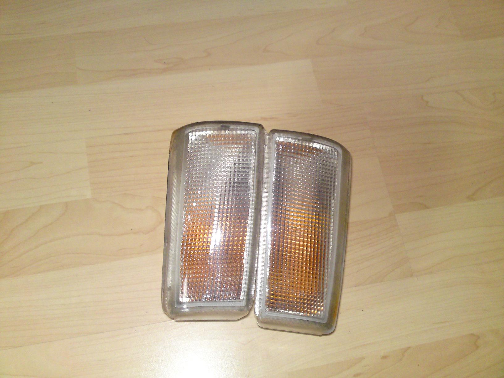

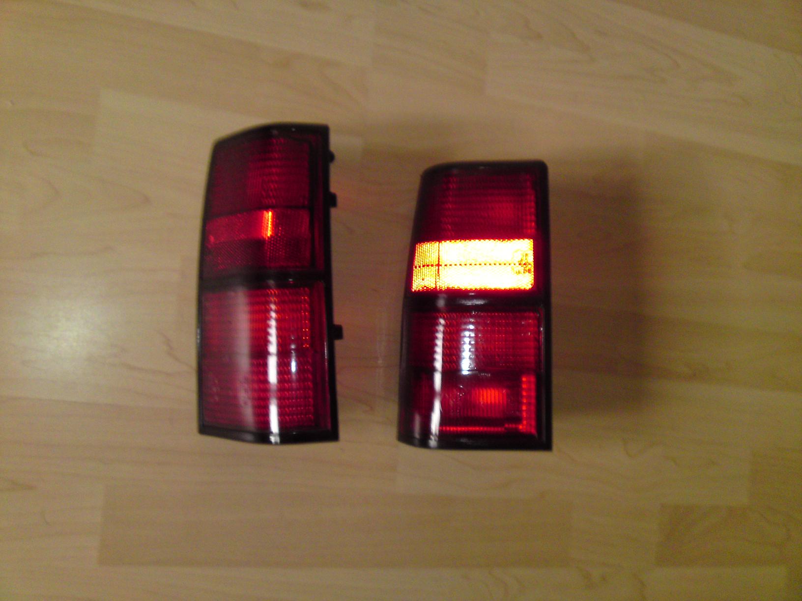

Dann habe ich gleich noch die weißen Blinker eingebaut.

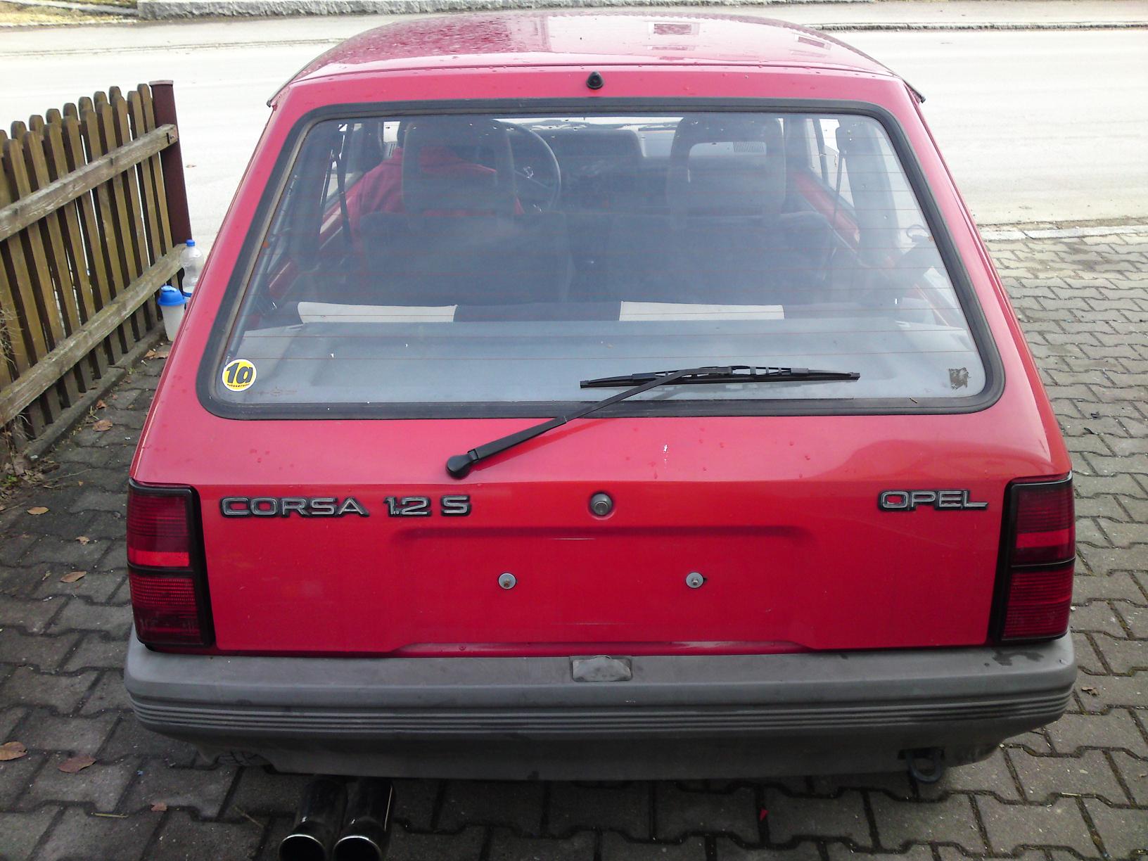

Die roten Rückleuchten.

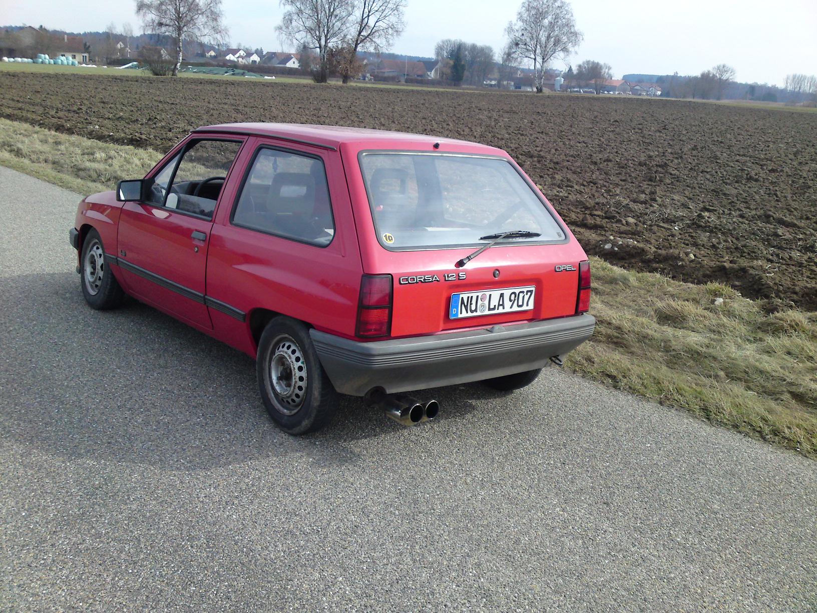

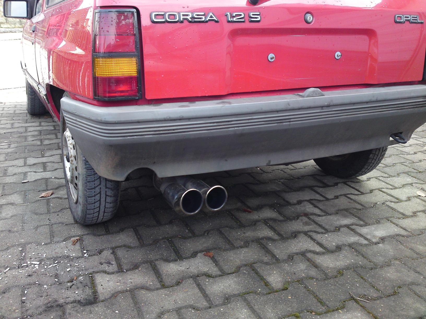

Dann ist heute noch der Endtopf gekommen. Jetzt die Frage was für ein Endrohr schweiße ich dran, ein 100´er habe ich noch liegen. Wobei ich eher zu einem kleineren tendiere. Aber der klingt schon abartig laut muss ich mal sagen :)

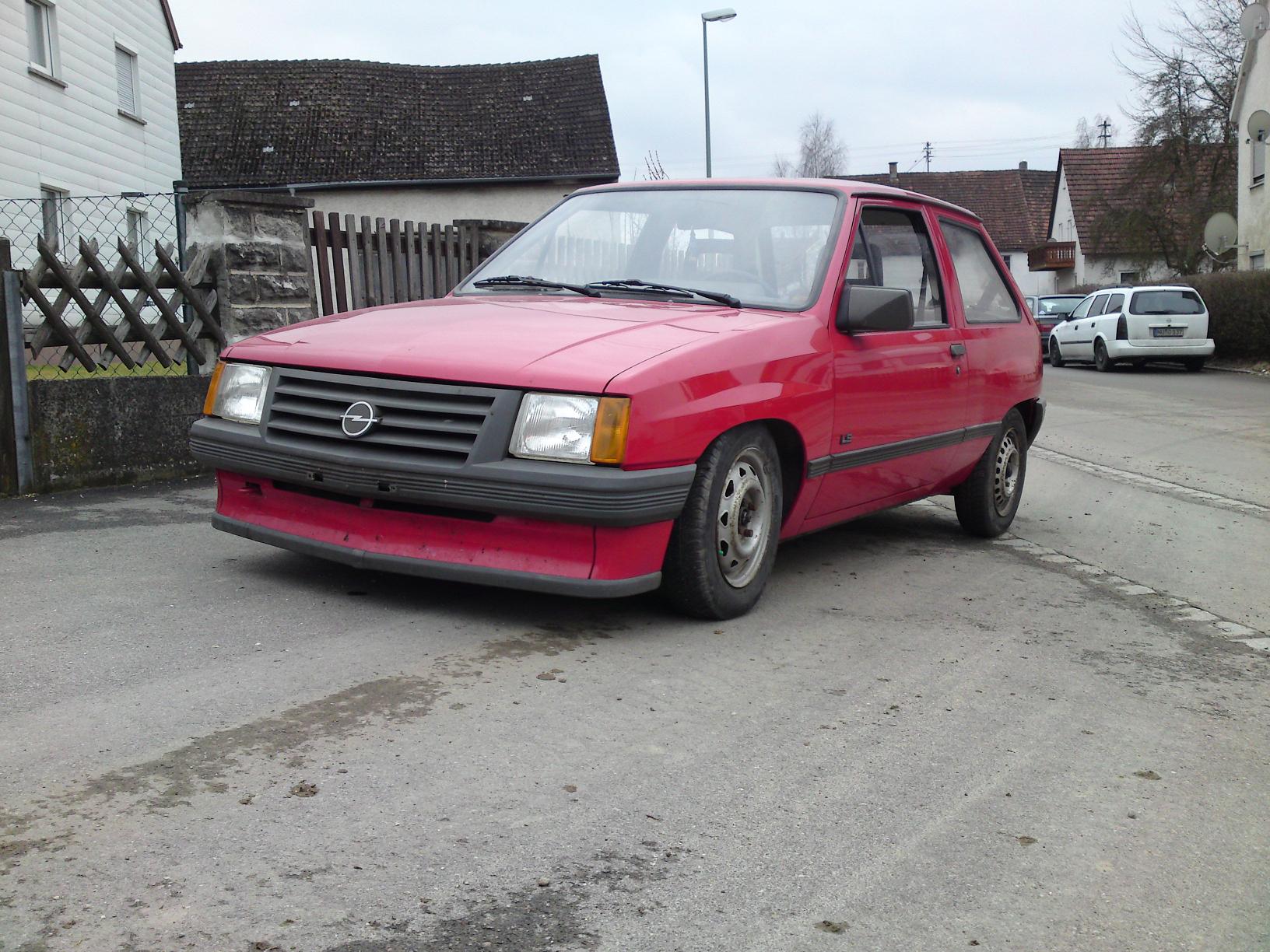

So dann mal ganz illegal die Kennzeichen vom Corsa meiner freundin dran und eine Runde aufen Feldweg bei mir gedreht.

junge,junge, der auspuff passt ja gar net ins konzept. :bonk:
mach ein einzelnes runden oder besser noch,
was eckiges notfals ovales ( 140x70 ) dran. :dafür:
hab noch eins zuhause was ich schon ewig neme brauche,
wenn du willst,für kleines geld schick ich es dir.
sieht alle mal besser aus. :wink:

hehe ich weiss, habe ja auch geschrieben das der noch geändert wird :)
habe ja noch nen 100´er liegen aber find das zu groß und prollig
