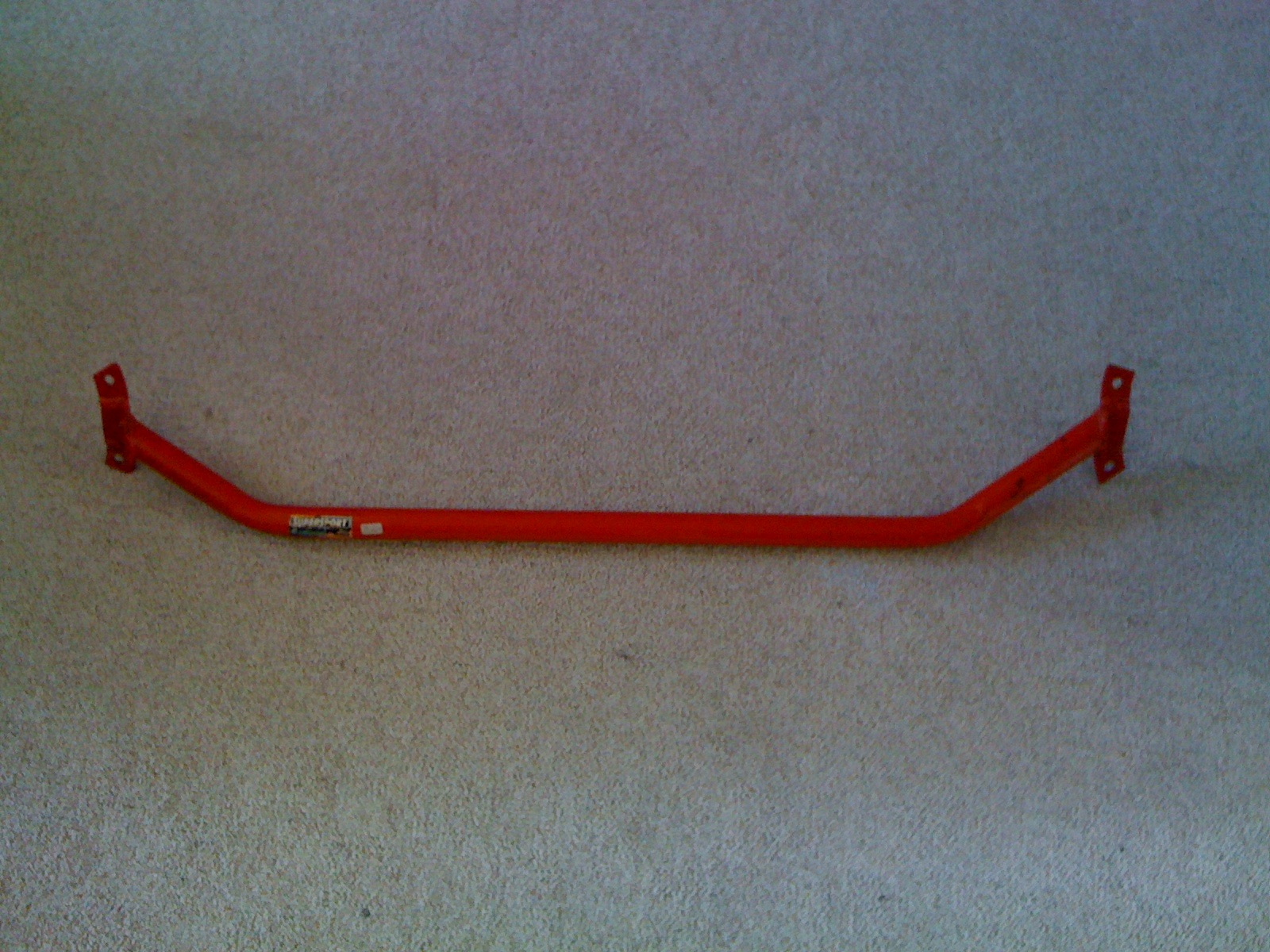

Moin,
wollte euch nur mal eben fragen ob es bei der Domstrebe(vorne) für den Face- und Vorfacelift einen Unterschied gibt?
Hab eine Strebe inner Bucht gekauft,steht Corsa A drauf aber sie passt bei meinem Facelift nicht,is zu schmal.
Wenn die für nen Vorface ist,biete ich sie auch gleich in dem anderen Bereich an!
Danke,Gruß Heitzerrr

So wie das Teil ausschaut, ist die nicht für vorne oben. Face und Vorface sind da gleich. Vielleicht ist die für hinten rein???

nee,hinten leider genauso wenig!Soll ja eigentlich auch für Vorne sein.

Vielleicht für unten, aber da wird sie zu lang sein.

Also Hinten und Vorne Unten auf keinen!!! Und für oben Vorne sieht die mir auch ein bils Komisch aus. Sicher das die fürn Corsa A ist??? Und wie schon geschriebn Face und Vorface sind da identisch vom Domabstand....

ja nee,sicher bin ich mir nicht.Weil sie ja nun nicht passt.Wurde für´n Corsa A angeboten und es steht auch drauf aber besser macht es das ganze auch nicht.
Vielleicht hat noch jemand ne Idee,werde sie dann wieder verkaufen.

Ich glaub da fehlt einfach was. Und zwar die zwei runden Platten, die aufn Dom geschraubt werden, das ist alles. Frag mal beim Hersteller nach :wink:

Hab eben bei Supersport geguckt,die bieten auf der Seite nicht mal Domstreben für´n Corsa an!!!

Die soll für den Corsa sein???
Wüßte nicht wohin damit.

Ich auch nicht!!Immernoch nicht.Hab dem Verkäufer gemailt und er ist fest der Meinung,die passt für Vorne.
Zitat Verkäufer:(Die ist aber für ein corsa a. kann das sein das dein luftfilter oben hast???? was für ein motor hast du????)
Sie passt aber schon in der Breite nicht,berührt nicht mal die Dome

Ich habe gemeint, das die Verschraubung zu den Domen fehlt. Auf dem Bild von mir siehst du, das die Rohre extra zum anschrauben sind. Das haben die meisten Streben so, oder man kann sie in der Mitte per Gewinde verstellen. Bei deiner Strebe fehlen die mit Pfeil markierten Verschraubungen. Der Verkäufer hat das Teil vermutlich im Keller gefunden :gun:

Heitzerrr hat geschrieben:Ich auch nicht!!Immernoch nicht.Hab dem Verkäufer gemailt und er ist fest der Meinung,die passt für Vorne.
Zitat Verkäufer:(Die ist aber für ein corsa a. kann das sein das dein luftfilter oben hast???? wenn der luffi oben oder unten ist iseht man das eigendlich an der biegung der strebe was für ein motor hast du????)
Sie passt aber schon in der Breite nicht,berührt nicht mal die Domeso wie ich mir das Bild gerade anschaue bin ich fasst zu 100% davon überzeugt das die nicht vom a ist von der form alleine her würd ich wenn auf Opel Monza schließen(alleine davon abgesehen das der eine arm augenscheinlich länger ist als der Anderre oder Täusch ich mich da???

wie und weiter???
meinst du wie ich darrauf komme das die vom monza sein könnte?
nen kumpel von mir hat einen und die sieht der ziemlich Ähnlich
