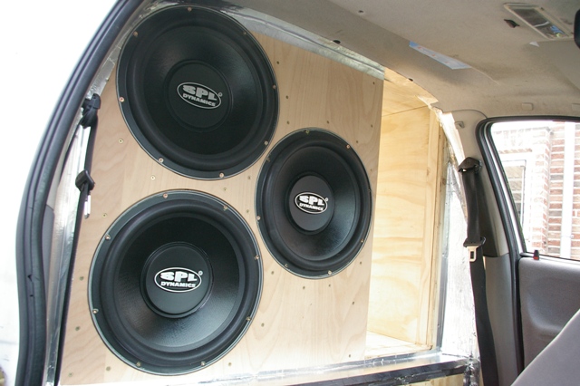

Ey Leute, der Helix hat ja mal gar keine Ahnung :bonk:
Subwoofer brauchen ein groooooooßes Gehäuse und keine Reseveradmulde. :nono:
Sowas wie das hier:
