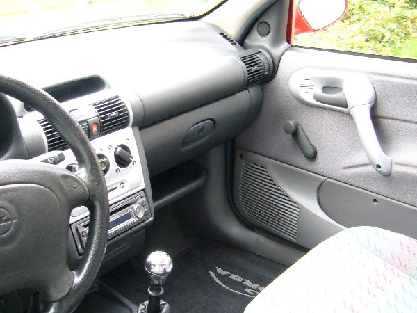

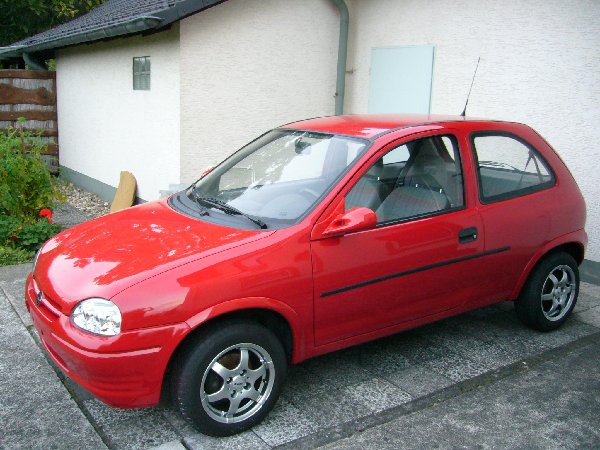

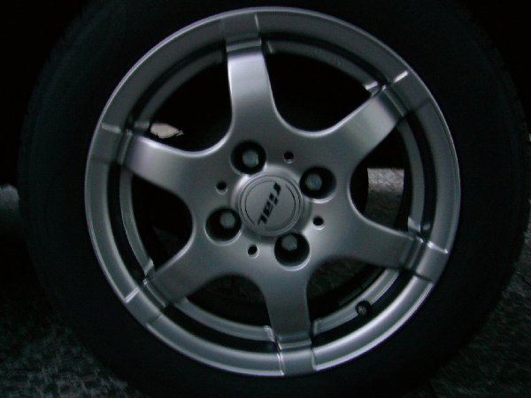

hallo leute bin ziemlich neu hier und wollte mal mein schmuckstück vorstellen^^. ein bild wie er ursprünglich aussah hab ich leider nicht. aber man kann es sich bestimmt denken :) den corsa hab ich von meiner schwester gekauft nachdem sie sich vor ein paar wochen ein astra g coupe gekauft hat. jetzt mal ein paar bilder wie er im moment aussieht :wink:

Sieht wirklich sehr gepflegt aus, hat bestimmt nicht viel runter oder? Grad rot ist ja schwierig zu pflegen.

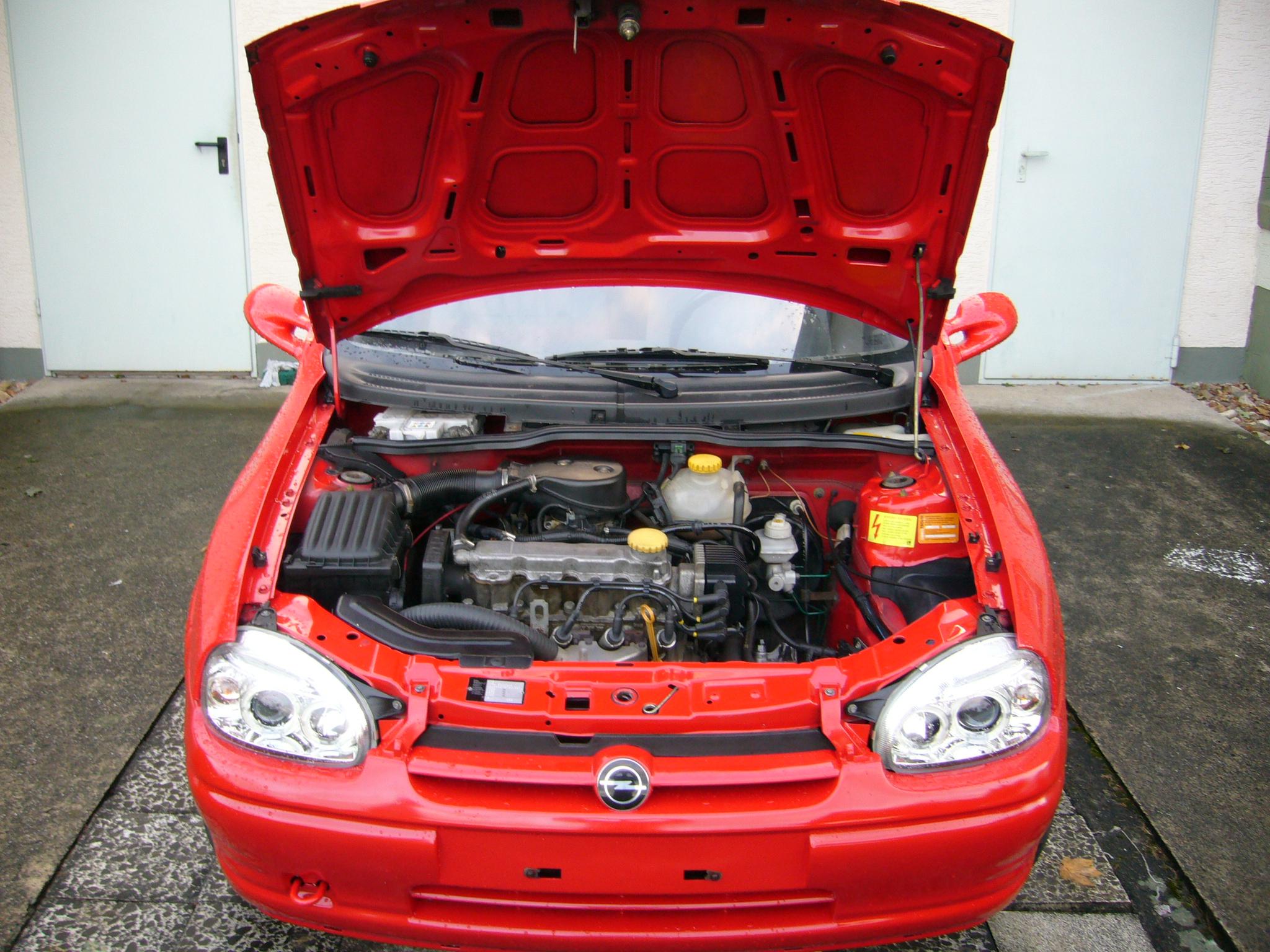

nun mal noch nen paar neue bilder, wetter war zwar nicht so toll aber hab trotzdem was gemacht. das ergebnis kann sich denk ich sehn lassen nachdem der 14 jahre alte dreck ab war dank spüli und vieeeeeel politur :dafür:
ps: auf den kunststoffteilen ist kein plegespray oder sonst was, sind nur richtig sauber gemacht worden.

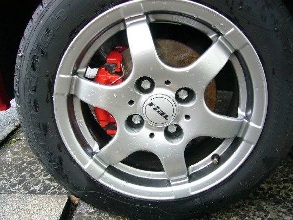

und nun die roten bremssättel, die ich zwischendurch noch rot lackiert habe
bald folgen noch mehr bilder von veränderungen.

heftig! meiner hatte beim kauf 92tkm runter und der motorraum sah nicht so schier aus xD
alles knallig in rot gefällt mir! das kann richtig was werden! reinhaun :)

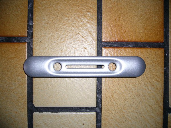

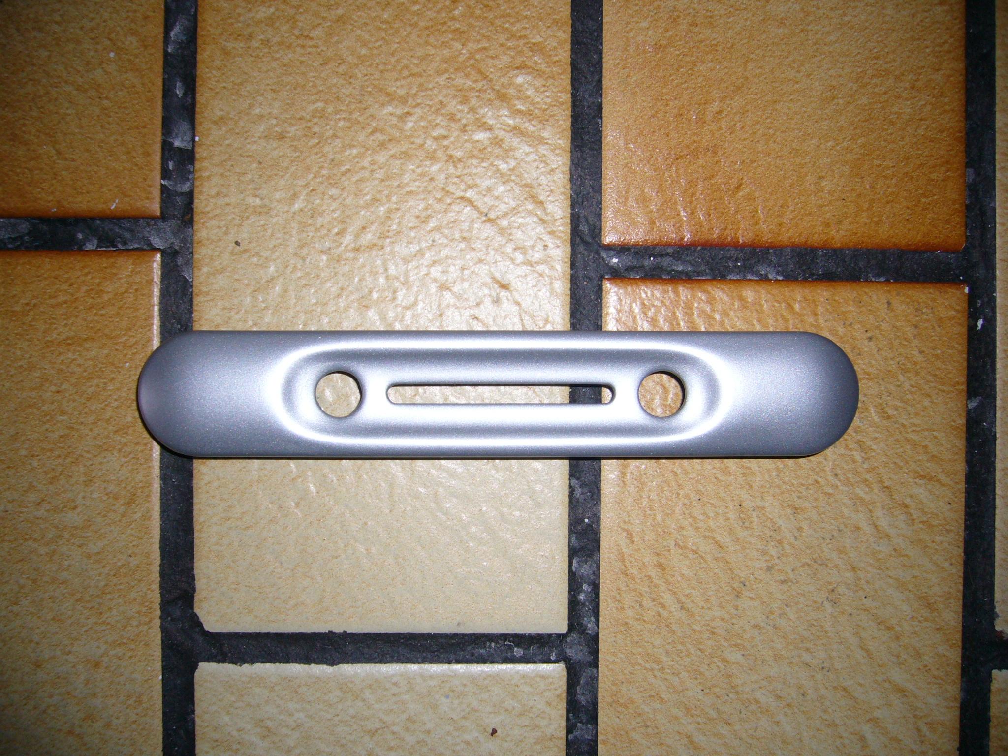

hallo leute,

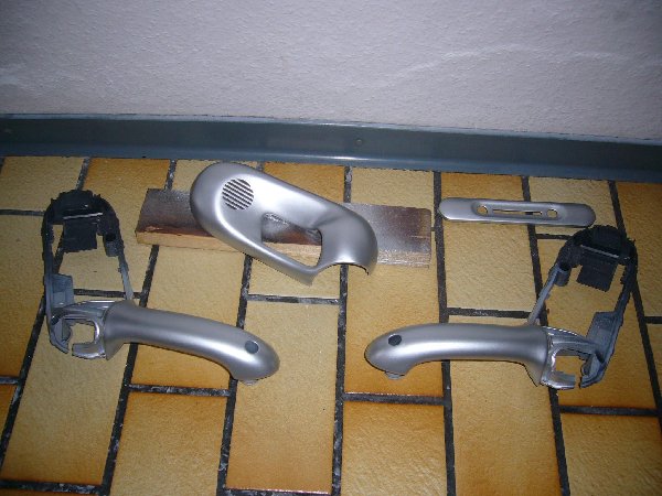

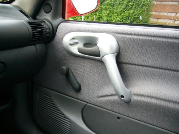

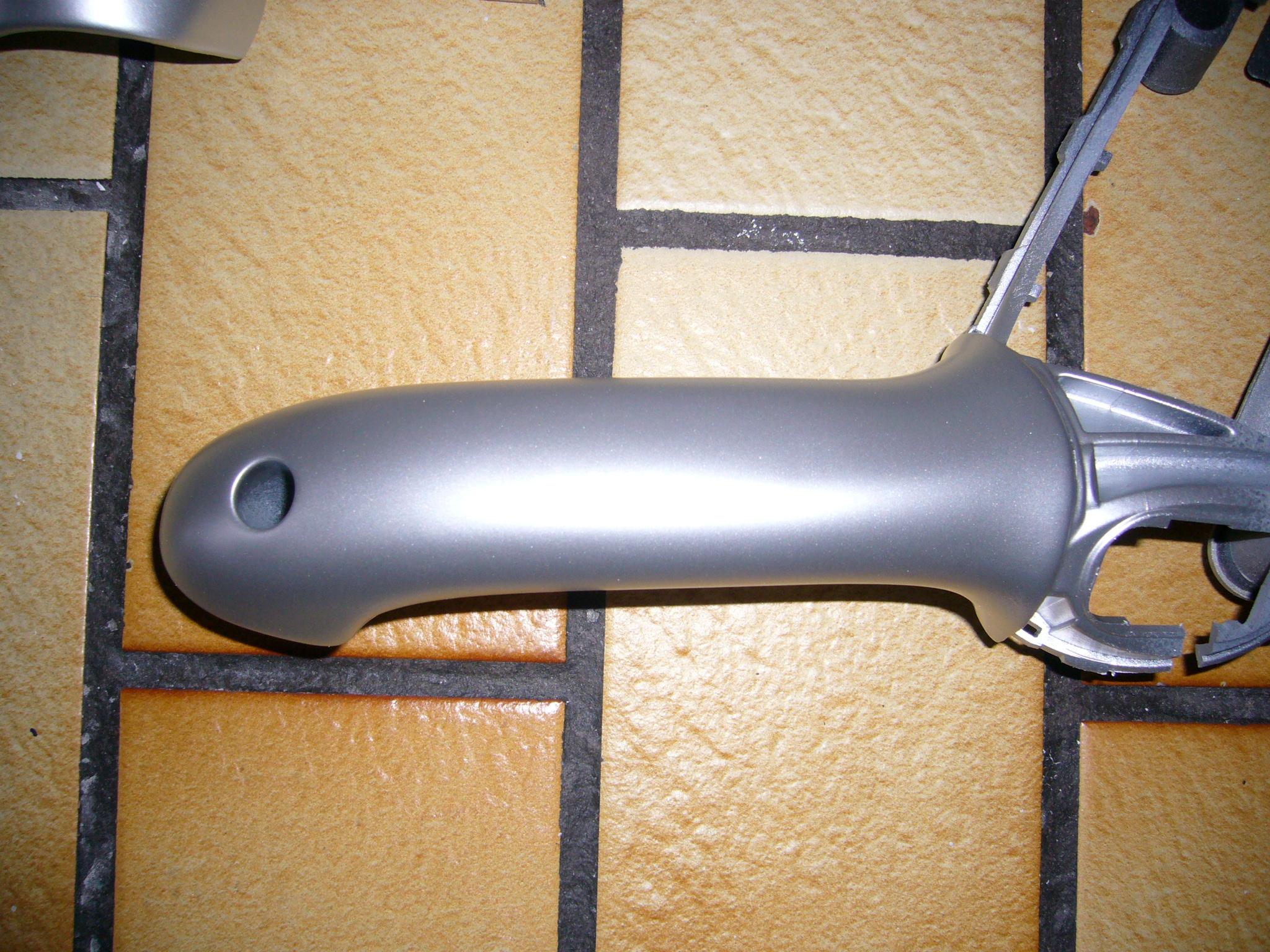

hab ma wieda nen bisschen was am corsa verändert, da ich die letzten tage bisschen langeweile hatte und mir der innenraum meines corsa´s ein bisschen zu original war. :mrgreen: hab leider nicht viele bilder, da man bei der arbeit schnell vergisst welche zu machen, so zumindest bei mir, aber da die teile grad trocknen bevor später klarlack drauf kommt hab ich mal schnell welche gemacht :wink: , also schauts euch mal an

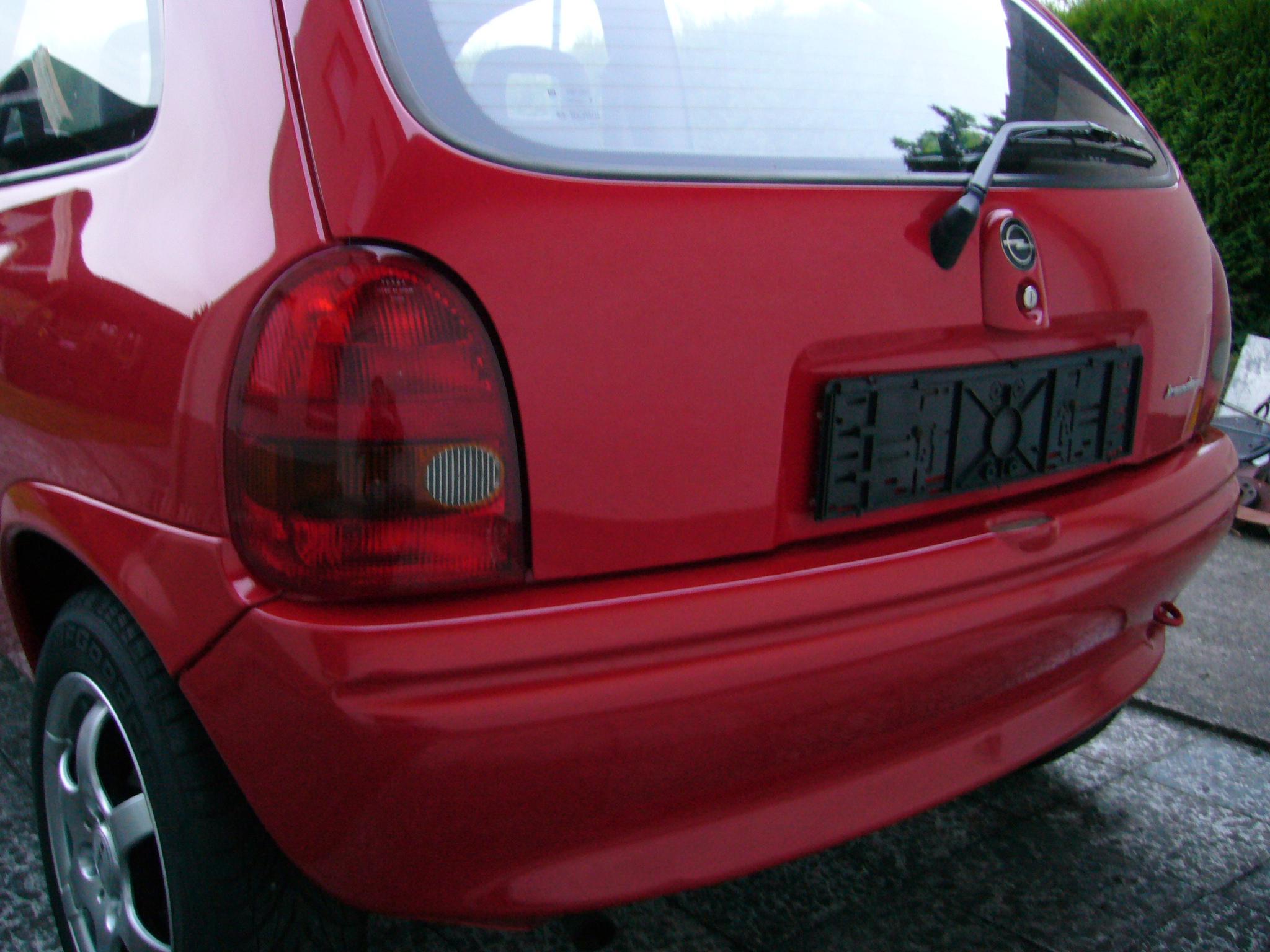

Schön das die original Stoßis in Wagenfarbe sind und es nicht so eine GFK-Überspoiler-Kasperkarre is :-)
Sehr schick, weiter so..!

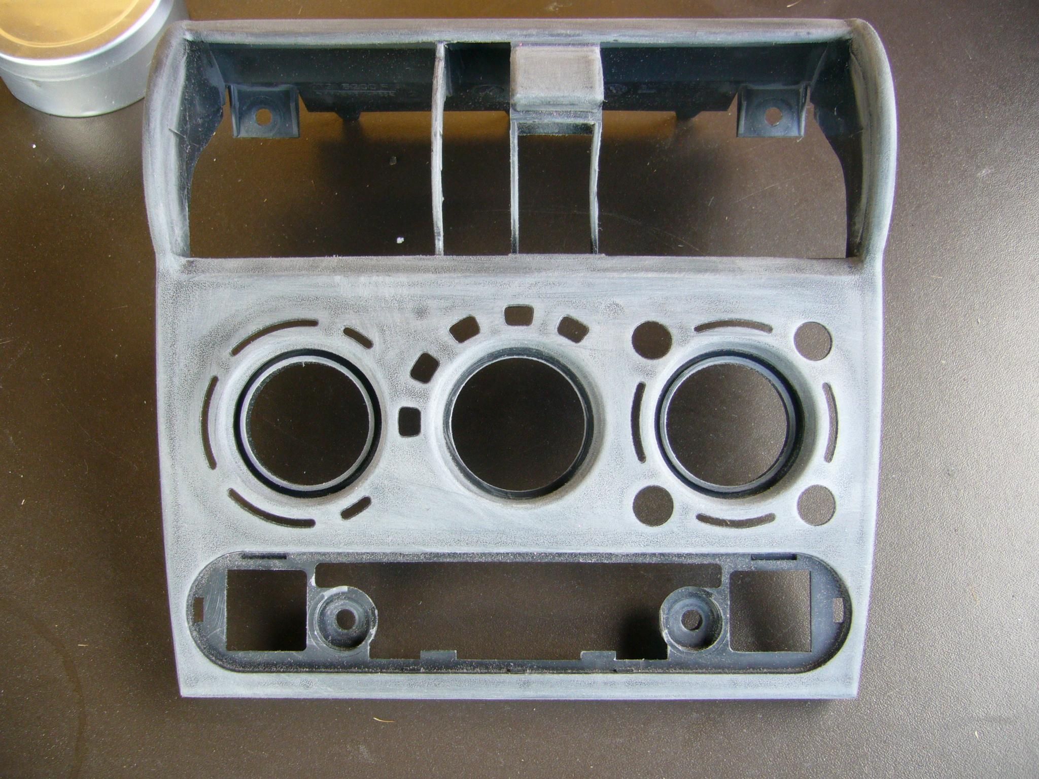

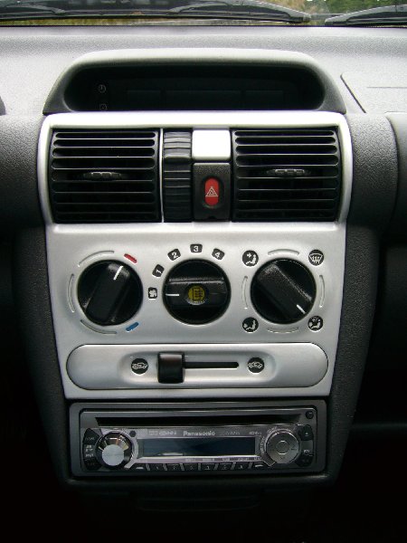

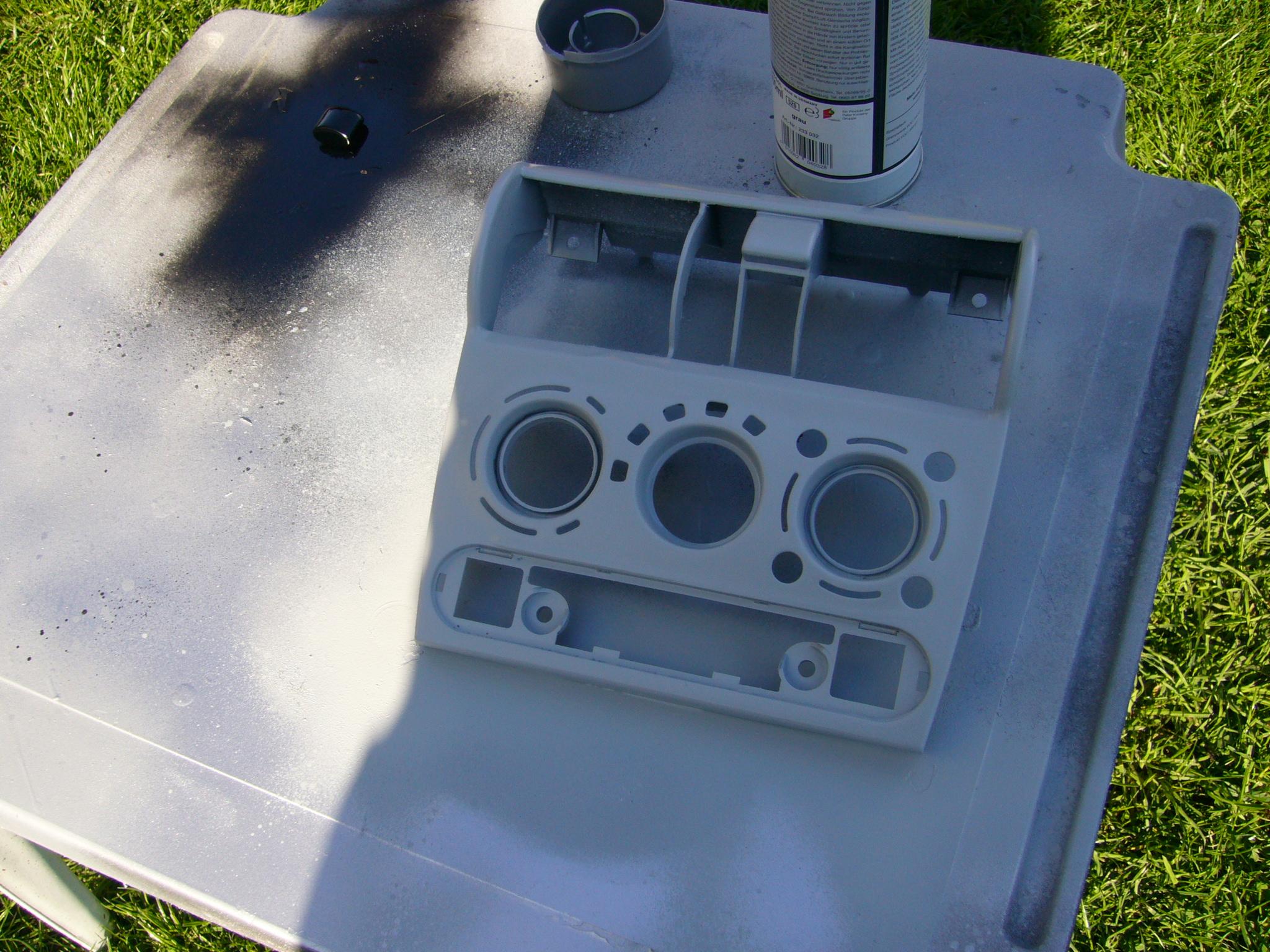

war heute mal wieda etwas fleißig. hab meine mittelkonsole mal fix ausgebaut zum lackieren, unten mal ein bild nach dem schleifen
und hier nochmal nachdem ich die konsole mit haftgrund und anschließend mit spritzspachtel lackiert habe.
morgen nach feierabend schön schleifen und letzte unebenheiten entfernen und schön silber lackieren, damit ich anschlie0ßend alle teile mit klarlack lackieren kann

Es gibt da zwei Details die nicht ganz mein Geschmack sind aber trotzdem schön gemacht! Hast du die Stosstangen lackiert? Oder waren die schon rot?
Wenn ja, wie hast du die vorbehandelt?

ja hab die stoßstangen selbst lackiert, also zuerst hab ich mit 320er schleifpapier die strucktur entfernt, anschließend mit haftvermittler lackiert. vorher natürlich den staub entfernt^^. als nächstes dann mit spritzspachtel lackiert um letzte unebenheiten glatt zu bekommen dann erst mit 400er papier geschliffen und zum schluss mit 600er um die oberfläche perfekt glatt zu bekommen. zu guter letzt nochmal dünn grundierung drauf ohne anschließend zu schleifen und dann den roten lack. fertig war die ganze sache :wink: ist nicht schwer dauert aber ein ganzes wochenende wenn man es vernümpftig macht.

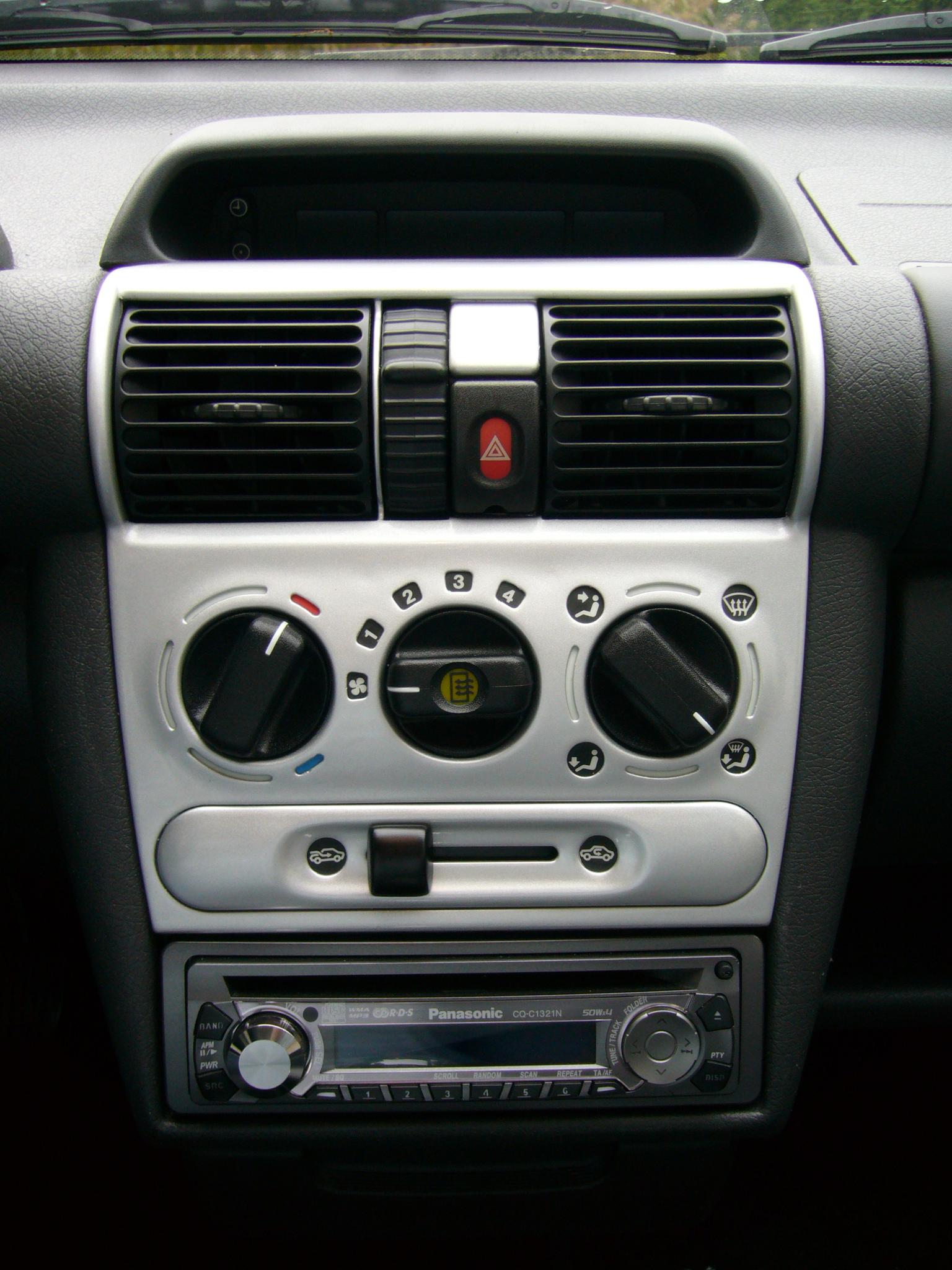

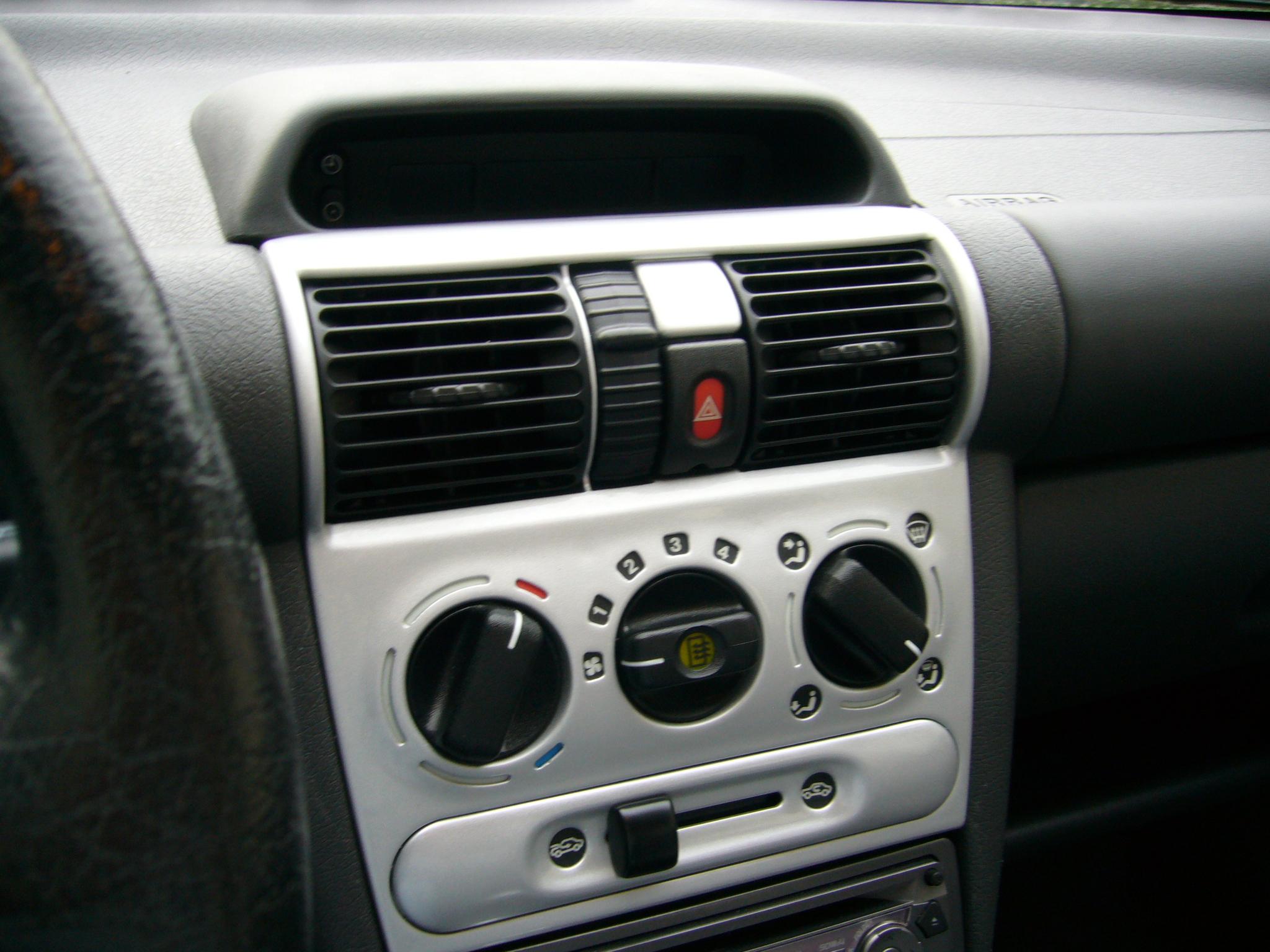

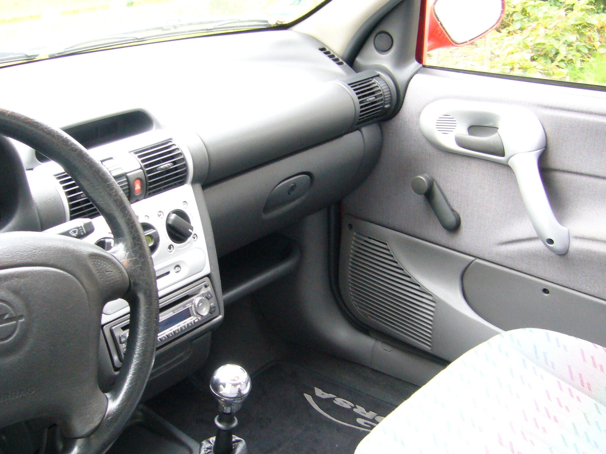

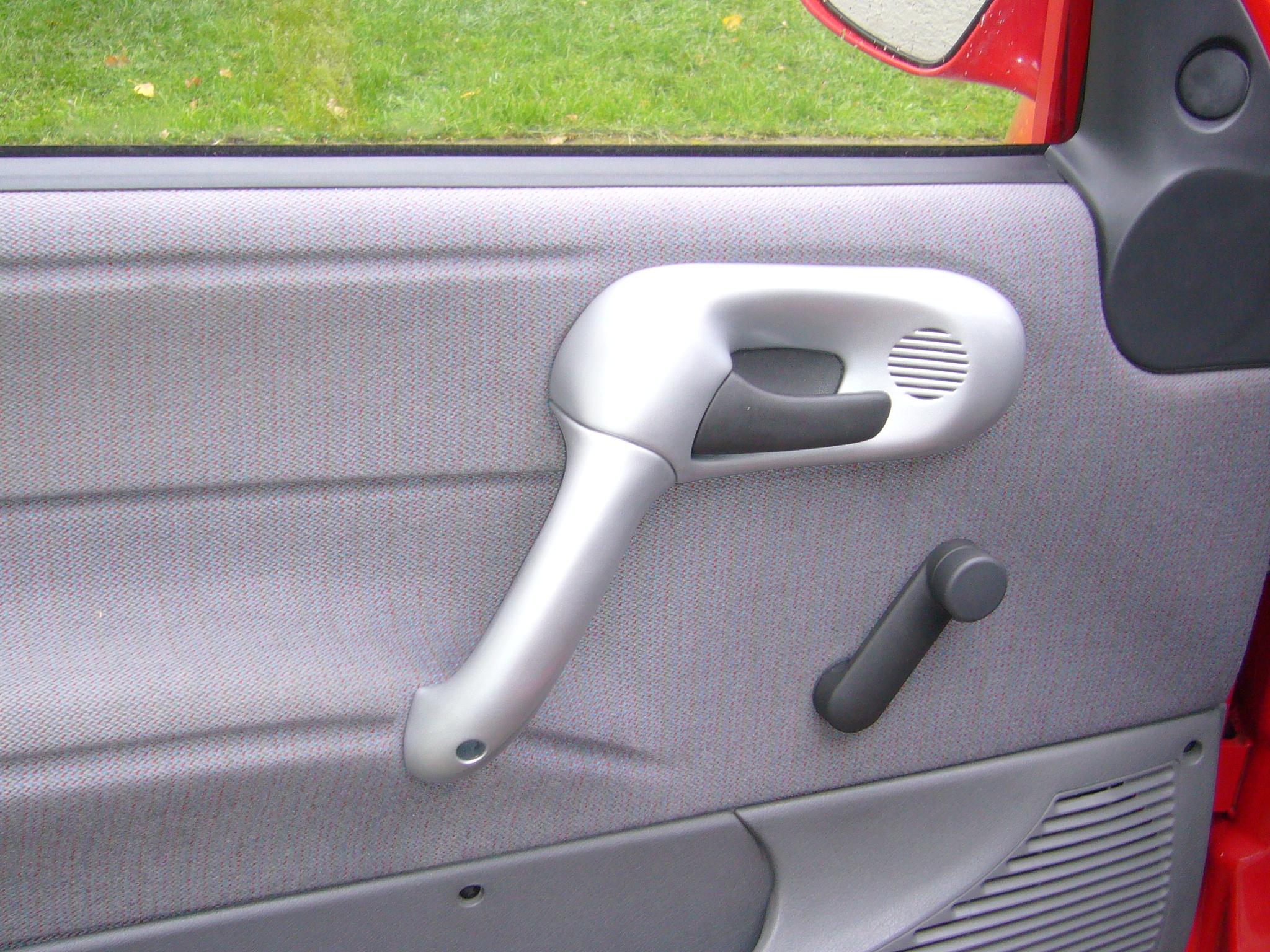

kam jetzt ma endlich dazu meine teile fertig zu machen und einzubauen.

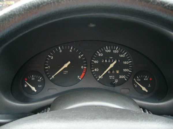

und hier mein tacho der mir bis auf den kilometerstand sehr gut gefällt. wo ich mir aber sicher sein konnte das er vom 4-zylinder stammte da nen 3-zylinder niemals solange gehalten hätte :)

so mancher 3-zylinder hat schon nen 4-zylinder überlebt. aber sei unbesorgt, ein 3-zylinder hatte nie nen olles wellentacho ;)
