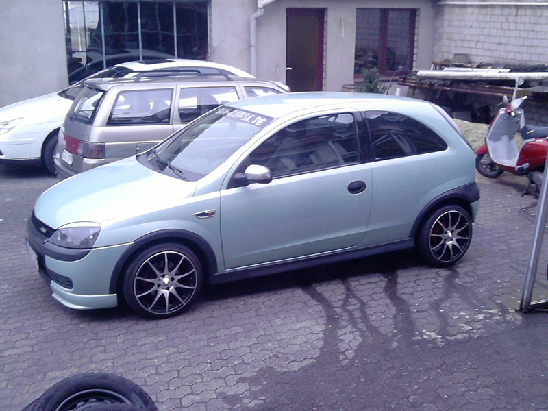

Hab hier ein Corsa c aus nem anderen Forum. Der hat 8mal 16 mit vorne 195/40/16 und hinten 215/35/16
mfg Daniel
