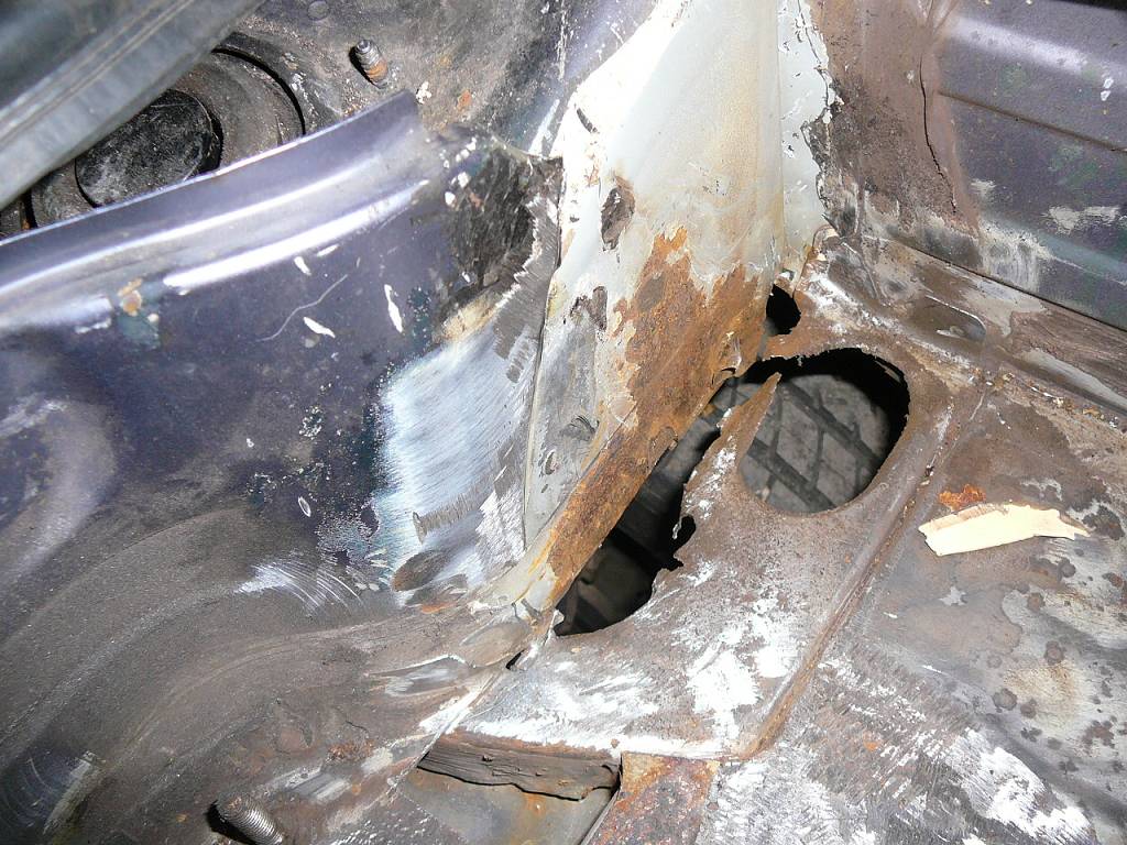

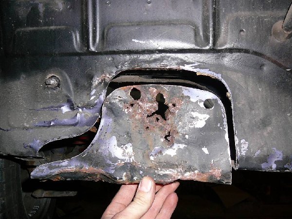

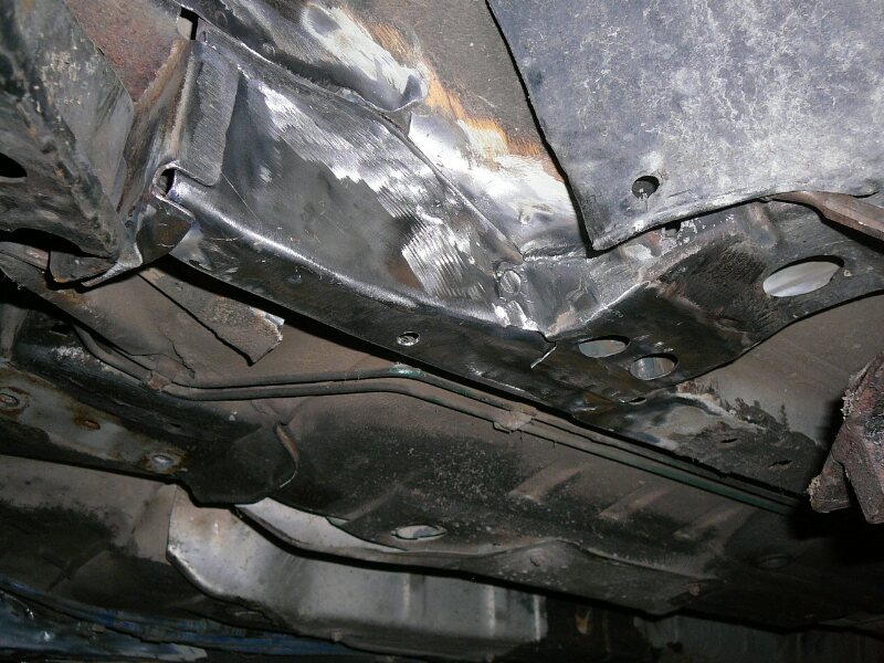

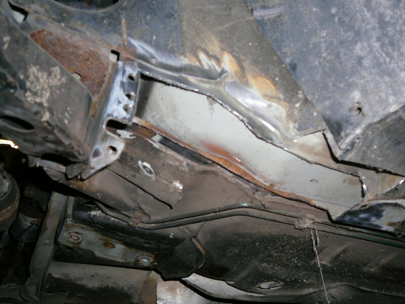

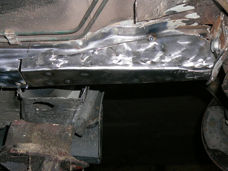

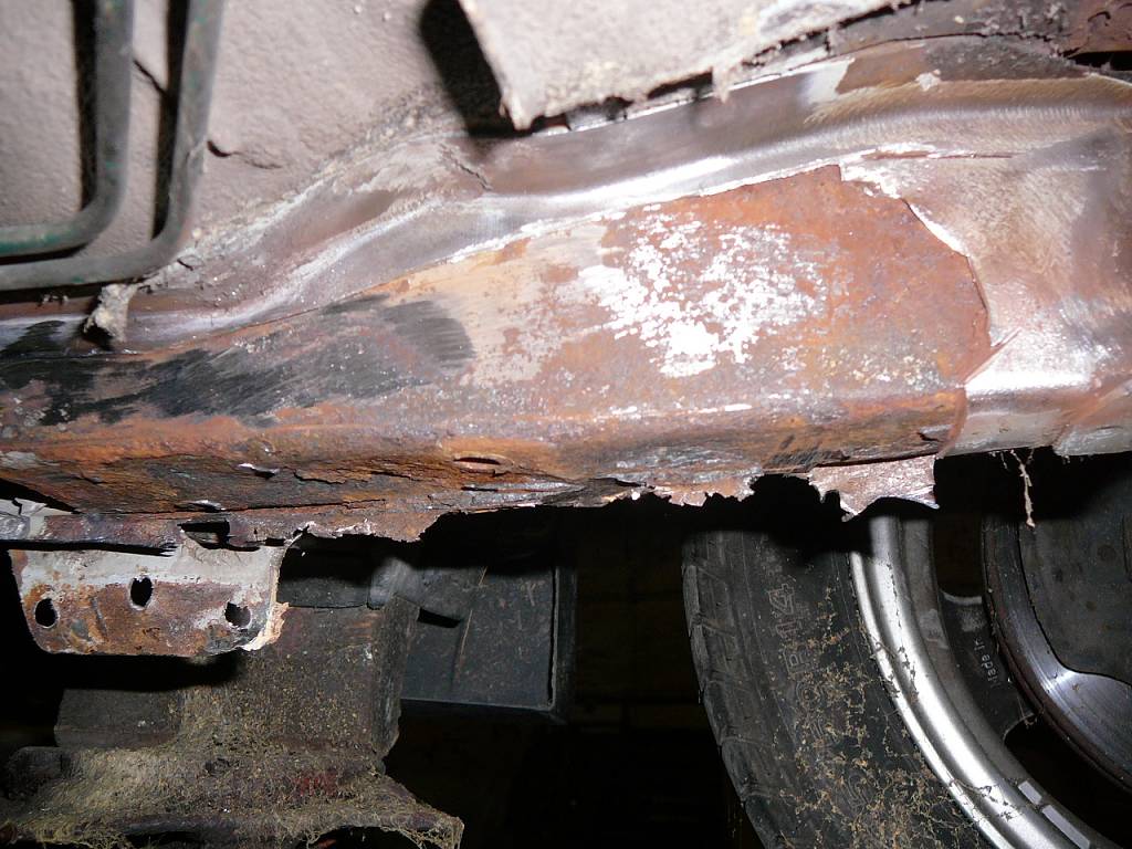

so ich stell auch mal ein paar pics ein von michas renner.vor dem umbau auf xe mußten ein paar kleinigkeiten an den längsträgern geschweißt werden .Diese stelle ist sehr anfällig wegen rost und sollte bei solchen umbauten vorher repariert werden.
neu kontruiertes blech angepunktet
lngsträger ohne verstärkung
neukonstruktion des äußeren bleches um die verstärkung
rostbefall unter dem langsträger zu sehen ist die innere verstärkung

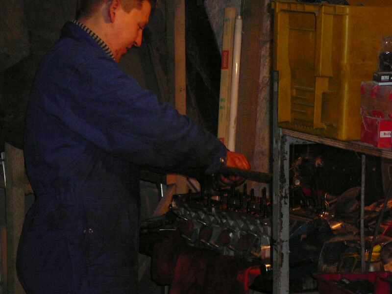

Re: opelmicha´s c20xe corsa b
und noch ein paar pics
frische farbe für das neue herz

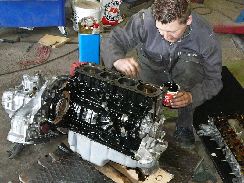

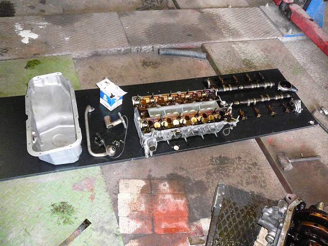

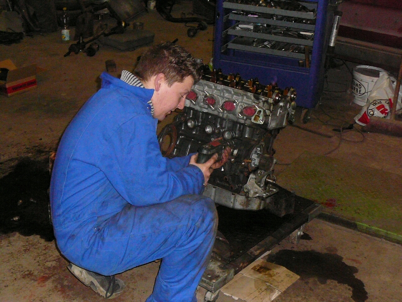

micha beim überholen des zylinderkopfes unter anleitung meiner wenigkeit
micha beim saubermachen
reparierter längsträger so kann es aussehen nach der reperatur

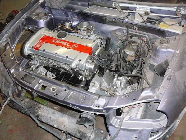

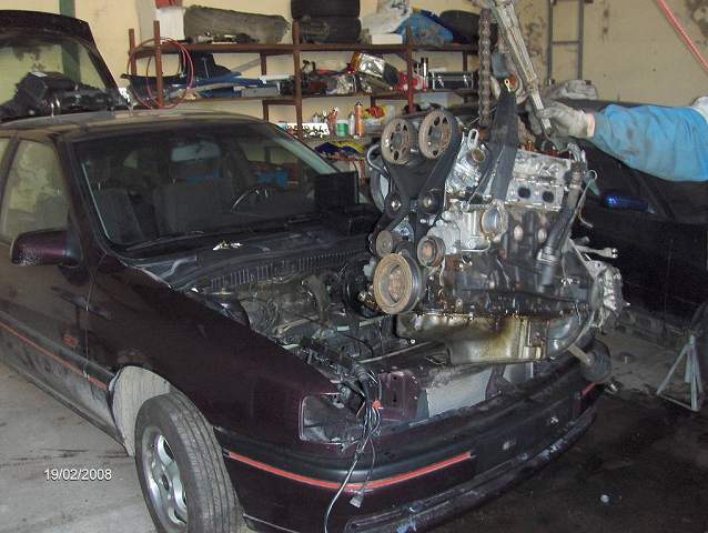

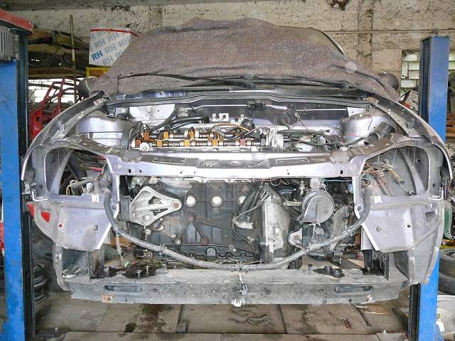

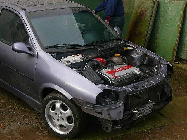

Allerdings hätte ich nie gedacht das die suche nach einem vernünftigen spender so schwierig und nervenaufregend sein kann. Wenn mann im Internet guckt haben angeblich alle Motoren und Autos um die 120.000 km runter. Was bei mind. 15 jahre alten autos eigentlich eine seltenheit ist. Dann endlich anfang Januar fand sich ein Vectra a bj. 93 mit nachweisbaren 123.000 km am rande bayerns. Also die Kohle geschnappt Auto und Hänger besorgt und auf gehts auf die 550 km weite Reise. Als wir dann wieder in der Heimat waren ging es gleich an den Ausbau des 1,4l aggregats. Dabei kahm dann der große Schock es kahmen immer mehr durchgerostete Stellen zum vorschein.
Dann ging das große Schwitzen los, wie soll ich das bis ende März schaffen und ohne Schweisserfahrung hinbekommen. Aber zum Glück habe ich über nen Kumpel ja im Sommer R.Siegel kennengelernt.
Er hatte das nötige wissen und Equipment um es in dieser kurzen zeit hinzubekommen.
Ohne ihn wäre das nie etwas geworden.
"Großes Danke und kompliment nochmal an dich Ralf"
Während Ralf dann den Rost bekämpfte fing ich und nen Kumpel an den Vectra zu schlachten!
!!! Der edle Spender !!!

Als der Motor dann bei Ralf wahr konnte er mit dem einpassen beginnen und ich konnte ihn dann zerlegen, komplett neu abdichten und etwas anpinseln, für die bessere Optik.
Als dann alles angepasst wahr konnte der wagen wieder komplettiert werden und die reise zum tüv angetreten werden, diese auf der rücktour leider im schneetreiben.
Und wir haben zum glück alles geschafft bis zum saisonanfang.
