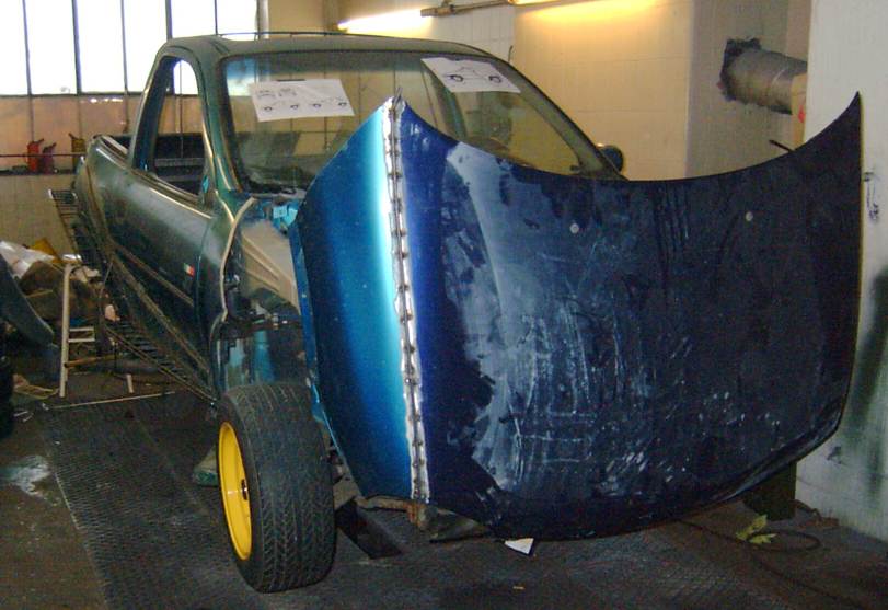

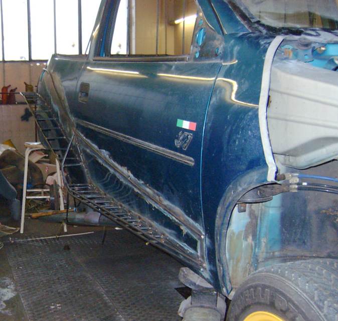

hi ich baue gerade einen b zum pickup um und wollte euch mal dran teilhaben lassen.
im anhang zwei bilder vom anfang des projektes!
bin schon etwas weiter habe nur die kamera auf der arbeit.
die hinterachse wird um 24 cm verbreitert die seitenteile natürlich auch, aber das seht ihr dann schon auf den nächsten fotos!
schreibt einfach falls ihr fragen oder anregungen habt!

ich denke freitag abend kommen die nächsten bilder, hab heute schon die habe umgebaut!
Die geht jetzt samt der hälfte der kotflügel nach vorne auf.

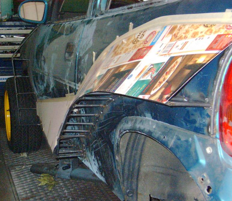

hier die andere seite, wo man schon die form fast erkennen kann da die pappe schablonen drauf sind.<br />sie sind aber noch nicht fertig da die distanzstücken die zwischen achse und achszapfen kommen noch nicht da sind und ich noch nicht genau weiß wo dann die räder stehen!

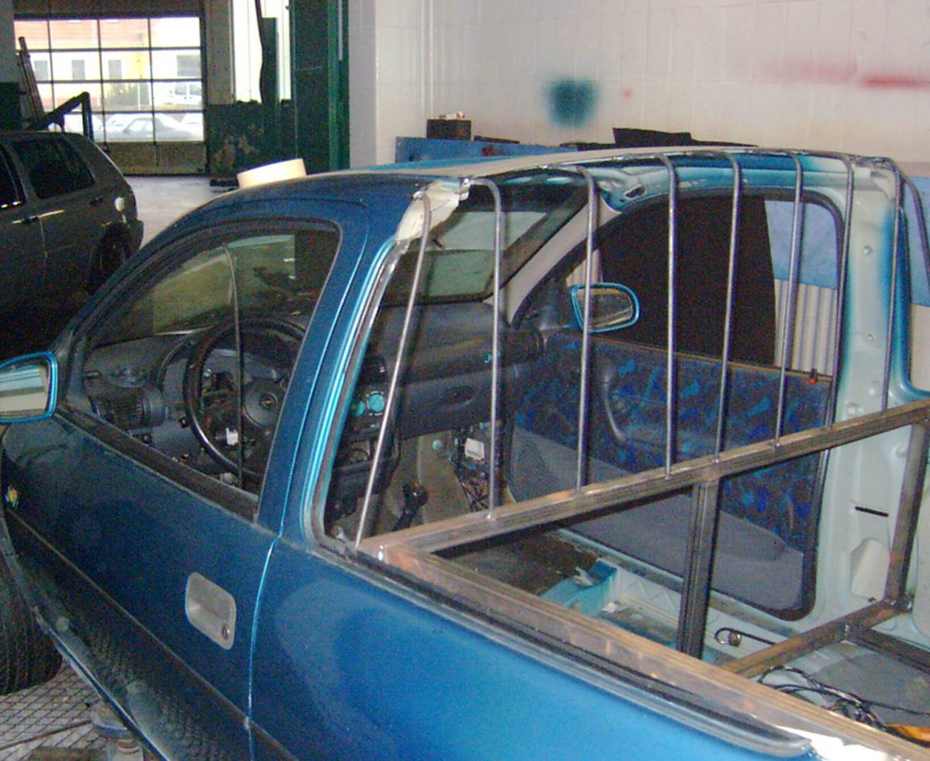

hier die seitenteile , das grundgerüst besteht aus 8 mm rundstahl was dann mit blech verkleidet wird!<br />wie man sieht geht es bis an den anfang der türen
hier seht ihr wie die haube nach vorne öffnet inklusive der kotflügel

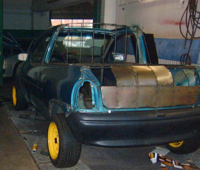

so und noch welche,
in den nächsten tagen ist die front dran bzw wenn dienstag abend endlich die distanzstücke für hinten da sind geht es wohl hinten weiter.
interessanter weise habe ich zu diesem projekt jeden tag neue ideen aber viel zuwenig zeit noch bis ende märz!
da ich auch fast nur in der mittagspause oder mal ne stunde vor oder nach der arbeit daran arbeite.
ganz frei bin ich noch bei der gestaltung der front und des hecks die werden nämlich nach dem selben stahl und blech prinzip wie bei den seitenteilen geformt.
schreibt einfach mal was euch zu den bildern einfällt!
bin für jede kritik offen oder wenn ihr vorschläge habt wie man etwas anders machen kann!!!
mfg meik
auf dem bild sieht man noch das ich die klappe hinten zugeschweißt habe das wird sie wohl auch weiterhin nur die form wird noch total über arbeitet da auch der tankdeckel nach hinten kommt

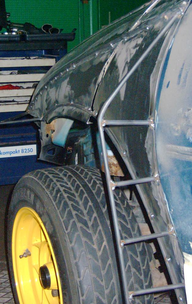

so hier der beginn des vorderen kotflügels, er ist in der anfangsphase aber da vorne pro seite 60 mm platten drauf kommen würd er auch sehr breit.

wie machst du das eigtl hinten mit der fahrwerksgeometrie wenn die ganze achse um 24cm breiter machst?
koehlermeik
Beiträge: 38
Registriert: 23.10.2008, 19:37
Fahrzeug: VW Caddy Maxi Life
Wohnort: Freden
Re: corsa b pickup
Beitrag von koehlermeik »
wenn ich die dinstanzstücken da habe mache ich natürlich gleich fotos davon!
im prinzip setze ich ja nur den achszapfen samt bremstrommel um 12 cm pro seite nach aussen, sonst ändere ich ja nichts an der eigentlichen achse.
die spur oder der sturz wird dadurch ja nicht beeinträchtigt.
mfg meik
