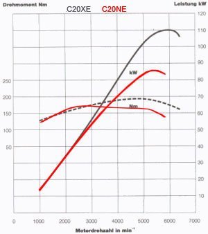

Ob man 8 Nm Drehmomentvorteil zwischen 2200 und 2500 Nm bemerkt?
- c20ne_c20xe.jpg (16.19 KiB) 3172 mal betrachtet

mit nem serien 2 liter 8v im serienzustand wirst du gegen einen serien 16 v ,egal in welchem auto verbaut,niemals eine chance haben.Die einzige möglichkeit die karten neu zu mischen ist mit der getriebeübersetzung zu spielen, aber das war nicht die frage.

wenn die übersetzungen gleich sind ,was man durch ändern der gangräder bzw der achsübersetzung hinbekommen kann hast du trotzdem 0 chance .Sind die getriebeübersetzungen bei beiden fahrzeugen gleich und die motoren serienmäßig ,hat der 16v immer die nase vorn.

c 20 ne : 115 ps
c 20 xe : 150 ps
quizfrage: welcher hat mehr leistung?
mfg uwe
