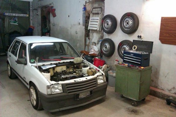

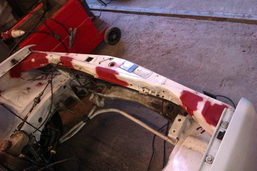

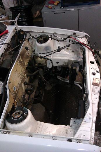

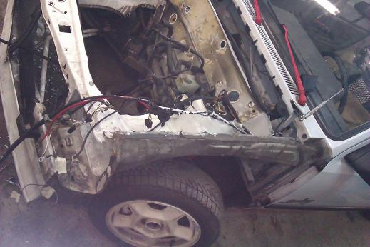

Es soll ja keiner behaupten,
dass ich im Frühjahrsschlaf versunken bin.
Nachdem der Motorkran heut auch an der Decke/Stahlträger hängt,
etwas mehr Platz geschaffen ist (die Felgen an der Wand zum Unterlegen),
konnte ich mich nun dem 5er widmen.
Komplette Kabel und Schläuche raus geschmissen.
Morgen gehts dem Motor an den Kragen.
Damit endlich Platz ist,
um das Verstärkungskit zu verschweißen,
Motorraum etwas cleanen und neu auslackieren.
Jetzt muss ich nur noch nen passenden XE finden.

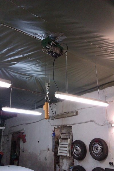

Re: Mein neuer 5er
Die Seilwinde sieht sehr klein aus, wie viel kg schafft die?
- ZebRockSki
- Corsaforum-Fanatiker
- Beiträge: 2518
- Wohnort: Düsseldorf
Re: Mein neuer 5er
Sollte ausreichen.
Schafft 250kg mit dem einfachen Seil und
400kg wie zu sehn mit der Umlenkung.

Re: Mein neuer 5er
Nach dem der fiese Fiat Stilo vom Bekannten tüv-fähig gemacht ist,
konnte ich mich endlich um den wahren "Job" kümmern.
@Passi
Haben heute mal nen kleinen Härtetest vollführt.
Der kleine Motorkran hat problemlos den Corsa an der VA angehoben.
@Passi

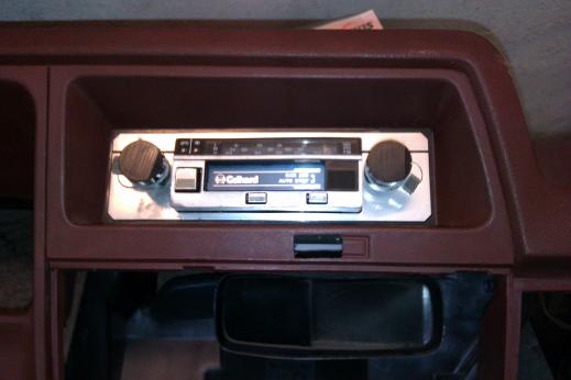

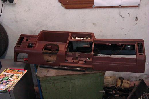

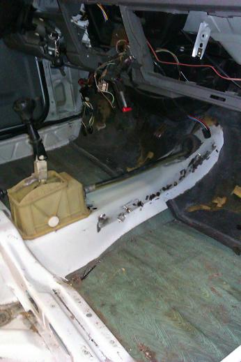

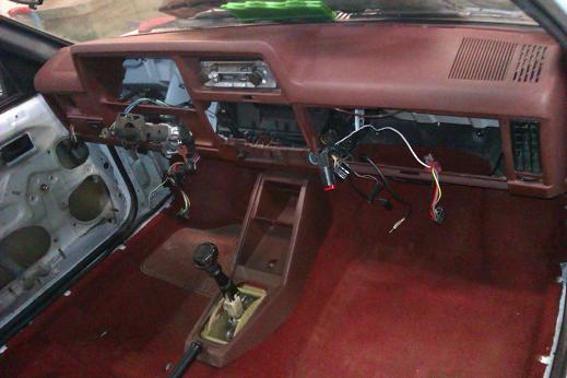

Wenn ich meine heutigen Erfolge beurteilen soll:
Gut, mittel und schlecht...
Gut:
Motorraumkabel verstecken
Mittel:
Schaltung in den Innenraum verlegen
Schlecht:
Lenkradabzieher bauen / Lenkrad demontieren
Mal ein Vorgeschmackt,
aufs neue Innenleben.
Gut:
Mittel:
Schlecht:

Re: Mein neuer 5er
wieso hast du denn dieses schaltgestängengehäuse da abgemacht? und was machste drüber? darf bestimmt nicht frei bleiben wegen tüv und so oder?? o.O
- ZebRockSki
- Beiträge: 2518
Re: Mein neuer 5er
Das Blech musste weg,
um die Schaltung nach innen zu verlegen.
Zudem kommt ein kleines Stück wieder dran,
damit die rote Mittelkonsole passt und
der Teppich verdeckt es auch.
Selbst so wäre es tüvkonform.
Re: Mein neuer 5er
Da sieht man mal wieder, wie gut das Panzertape hält. Einfach den Flaschenzug damit an der Deckenfolie festgeklebt, und schon kann man einen Motor anheben.
- ZebRockSki
- Beiträge: 2518
Re: Mein neuer 5er
So siehts aus!
Deshalb schweiße ich auch nicht mehr!
Verklebe einfach nur Panzertape

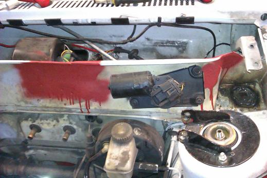

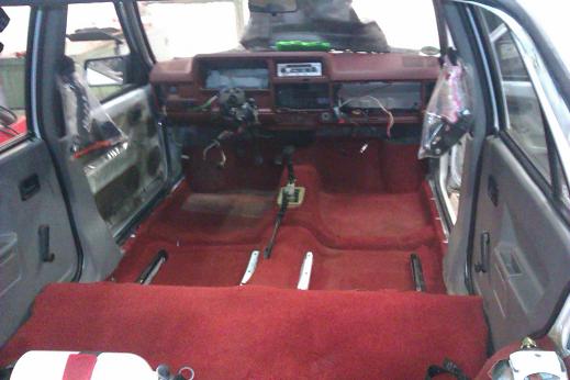

Re: Mein neuer 5er
Motorraum bereinigt: Check!
Beifahrertürschloß entfernt: Check!
Kofferraumdeckel teilgeclaent: Check!
Schaltung innen: Check!
Teppich verlegt: Check!
A-Brett eingebaut: Check!
Da hat sich doch das WE gelohnt.
