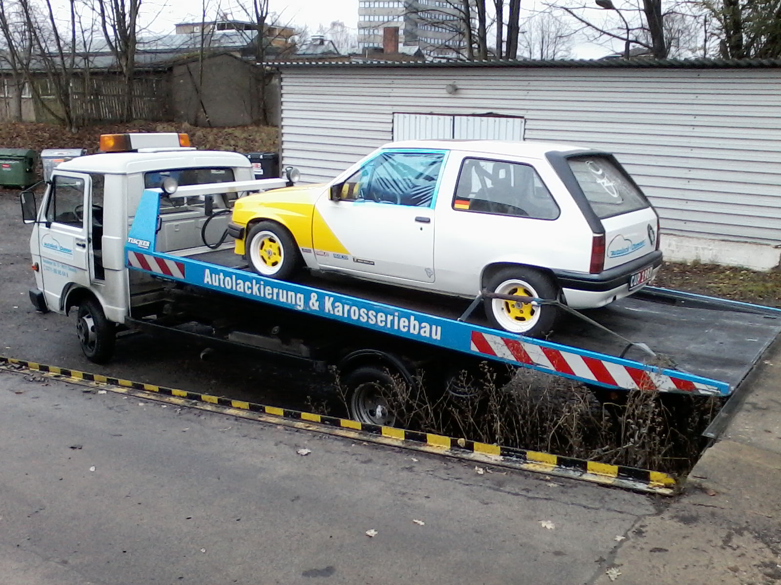

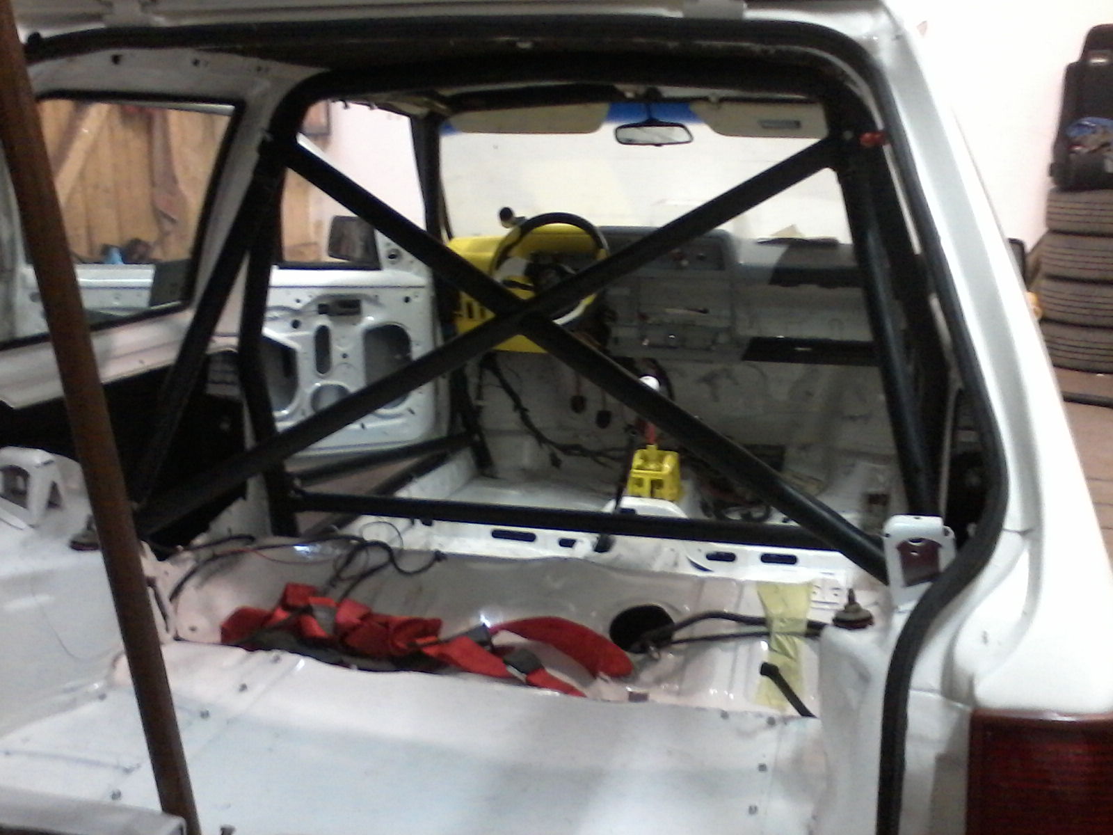

So,es ist nun endlich soweit,Samstag wird der gute zu mir in die Firma kutschiert und die finalen arbeiten stehen an.
Aber vorher habe ich noch ein wenig verändert.

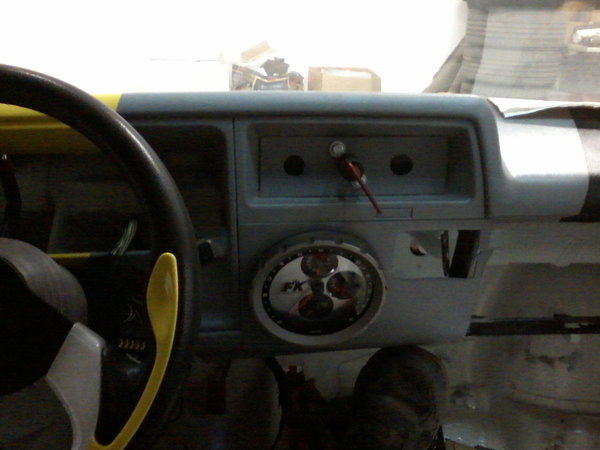

Die Mittelkonsole ist nun mit Batteriehauptschalter;
zusätzlichem Drehzahlmesser samt Öl-temp,Wasser-temp. und Öl-druckanzeige ausgestattet.
In die noch freie Öffnung kommt mein Zündungsschalter + START/STOP Knopf.

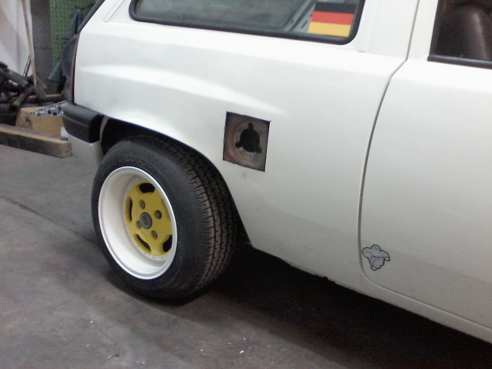

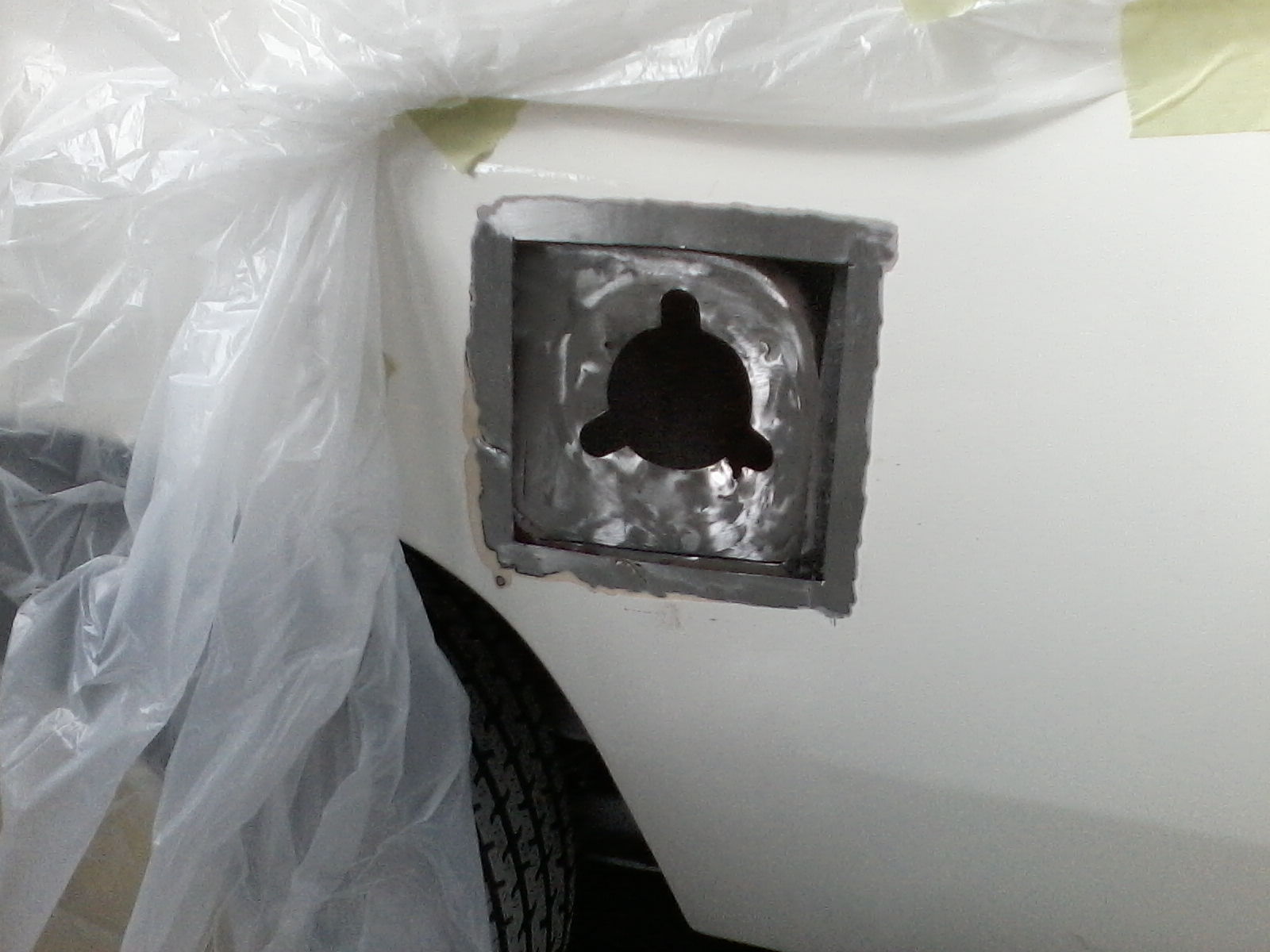

Doch leider musste ich wieder einen Schnitt machen,da ich mich spontan entschieden habe den alten Tankdeckel zu
entfernen und zu cleanen.Find ich besser als den orig. als Atrappe zu lassen.Muss zwar die Seitenwand nochmal
lacken,aber ich arbeite ja an der Quelle. :mrgreen:
Den Käfig habe ich auch nocheinmal umgearbeitet und die Füße eingekürzt.Jetzt passt alles
Und nun steht er an der Tür und wartet auf den Schlepper.
Mal sehen, vll. gibts am Wochenende schon die nächsten Updates.
Stay tuned

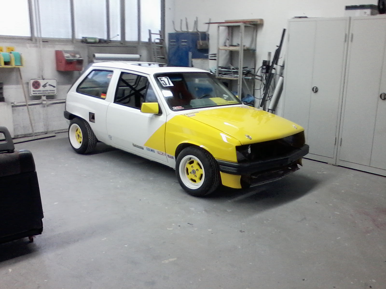

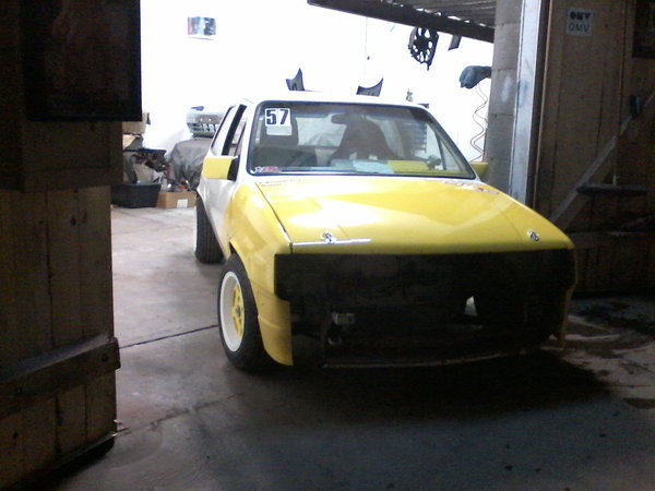

Heute nun endlich hab ich den kleinen zu mir auf Arbeit geholt.Leider haben wir grad in der Klempnerei keinen Platz
(wir bekommen noch 2 Hebebühnen) und so muss ich den erstmal in die Lackwerkstatt stellen.Dort muss er jetzt noch eine Woche warten,aber so kann ich schonmal da wo geschweißt wird alles blank machen und vorbereiten.
Und da steht er nun

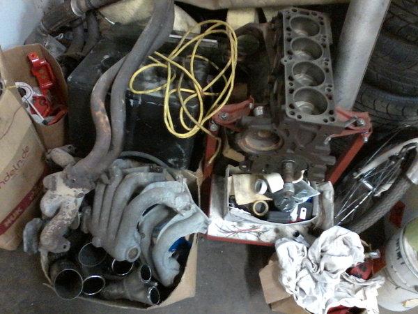

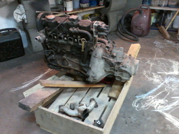

Nun aber muss ich mich noch um den,die Motoren kümmern.
Den alten werde ich erstmal wieder verbauen,leider ohne Freies Steuergerät. :(
Aber mit den so vorhandenen ca. 135 PS kann ich erstmal probe- und einstellfahrten machen ohne ende.

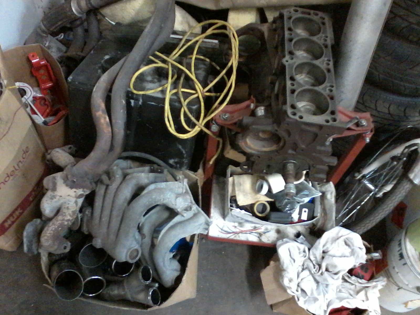

Und dann habe ich ja noch einen schon komplett zerlegten 20NE rumliegen,welcher dann mal auf fast extrem
Sauger umgebaut wird.
Noch ist alles in Kisten verpackt.Werde mir für den Motor auch lange Zeit lassen,soll ja sehr gut werden und
wie man weis wird das ein teurer Spass.
Geplant ist
-Kopf bearbeiten und ca 8/10 wegnehmen lassen
-312 Nocke
-EDKA
- Freiprogrammierbares Steuergerät
-Auspuffanlage mit Fächer in 70er Edelstahl mit 100 Zeller Rennkat (Sonderanfertigung German-Exhaust)
-Neue Ventile,neue Dichtungen,alles Neu und noch mehr ....... :)

Acht Zehntel am Kopf wegnehmen? Wow, dass ist viel.
Ich hoffe du machst ALLE Motorlager neu, sonst steckt irgendeins schnell die Flügel von sich.
Aber klingt nach Krawall. EDKA gefällt mir. Klanglich nur mit offenen Webern zu vergleichen, jedoch leistungstechnisch überlegen.

Alles cool was du so machst mit dem Wagen, aber dieses komische FK Zusatzinstrument :crazy:
Mööp, Mööp!!!
Hardcorsa
Beiträge: 384
Fahrzeug: Corsa A-CC C20NE
Wohnort: 09111 Chemnitz
Re: '87er Corsa im Neuaufbau
Beitrag von Hardcorsa »
Ja,das FK Dingens ist nicht das schönste,aber es erfüllt seinen Zweck.Und ich werde den FK Schriftzug noch entfernen und ein anderen hinkleben,aber das hat Zeit. Jetzt kommt erstmal die neue Front. Wie ich mich freue. Und ich muss sagen, 85 € ist ein guter Preis für ne neue Frontmaske.
Habe auch über die Firma bei OPEL nachfragen lassen. 275€ mit rabatt - 350 ohne ......
Aber die haben gleich gesagt das die chance,das noch eine orig. im Lager liegt sehr gering ist.
Also hab ich beim Karosserieteile-handel bestellt.
Wenn sie da ist berichte ich natürlich von der passgenauigkeit und wie die arbeiten vorranschreiten.

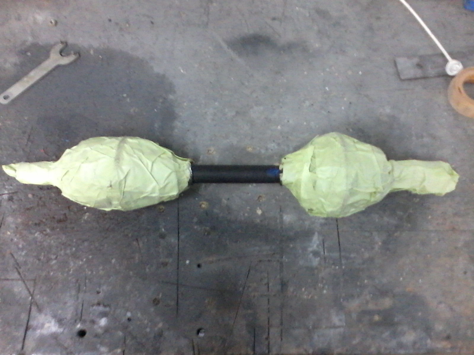

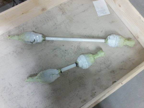

Heut die Antriebswellen entrostet und mit Umwandler eingepinselt.
Werde diese wohl die Woche noch in weiße Farbe hüllen, bei uns heist es ja nicht Umsonst ....
"Wir lackieren alles,außer Ihre Fingernägel" :)

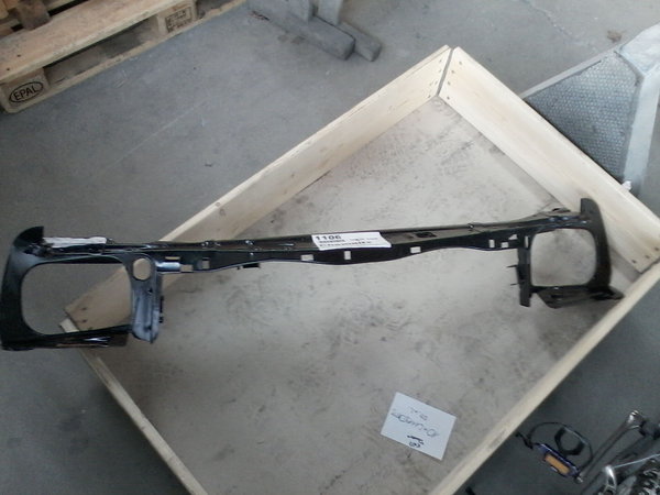

So,heut kam endlich mein Paket.
Frontblech komplett ---> Neu HA HA,scheisdreck
Es kam nur der Schlossträger .....
Also anruf getätigt, denen ist ein Fehler unterlaufen und nochmal neu bestellt.
Nagut,für den Preis von irgendwas um de 50€ hätte man den auch behalten können,aber muss ja nicht.
Mal sehen ob morgen das richtige Teil kommt.

Dann eben doch mal fix die Antriebswellen gelackt und auch gleich noch begonnen die Domstrebe zu entrosten.
3 Jahre auf dem Dachboden taten nicht gut.
