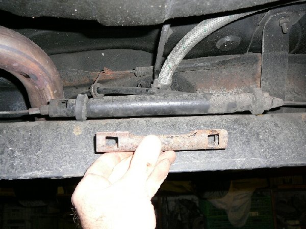

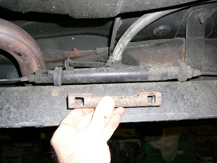

Das geld für die druckminderer mußte halt ausgeben oder sie gebraucht besorgen wobei man auch die vom astra f gsi nehmen kann.
Die befestigung für die handbremsbetätiung ist für die scheibenbremses das gleiche nur muß man vom seil die rückdrückfeder und die ankerplattenseildurchführung entfernen.
das mittellager hab ich in der mitte durchgeschnitten und durch ein längsdurchgeschnittenes rohr ,quasi halbes rohr,verlängert.
langes seil corsa a L1/L2 1400/720 mm
kurzes seil vom vectra a mit c18nz Länge 756 mm

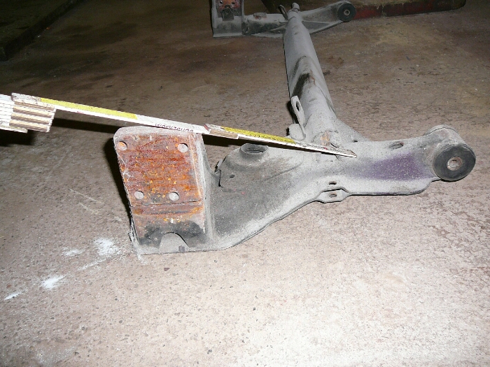

Ganz fertig ist der Umbau hier leider noch nicht, muß die Sättel noch überholen, ja und das olle Handbemsseil noch.
Hab aber paar Fotos machen können:
Hab noch die originalen Handbremsseile ausgebaut und vermessen (1400mm & 960mm). Schon komisch das es da soviele unterschiedliche Längen beim A gibt :roll:
Da ein Hallenkollege hartlöten kann werden wir versuchen die originalen Corsa Seile zu kürzen, nur sind wir uns noch nicht sicher mit welchem Lot wir da arbeiten müssen das es vernünftig hält.
Habt ihr bei der Lot-Frage einen Tip?
MfG Mr.Smith
Re: Scheibenbremse hinten Corsa A
naja löten am seil würde ich nicht ich denk das wird nicht halten,denn orginal sid die verpresst und die einzelnen seelen haben sicherlich ne oberflächenverzinkung.
langes seil mit schlauhführung 1400/720
nk teilenummer 903660
kurzes seil vectra a mit c18nz
nk teilenummer 903673
kleiner tip die seilumlenkung würde ich abflexen und etwas schräger wieder anschweißen,dann past der winkel besser .

Hab Dank für die Bilder, nun ists klar was mit der verlängerten Mittelführung gemeint war :)

Yo, Mr.Smith! Du hast aber bei dir auch nicht umgebohrt oder wie schaut das auf deinen Fotos aus? Hast du die Ankerplatte umgeschweißt, oder.....? Weil auf deinen Bildern ist ja hinten die Trapetzförmige Anordung der Schrauben zu sehen, so wie beim Kadett...! :schiel:

Wir haben die Löcher der 16V Platten durch die Corsa Achse gebohrt, liegst also richtig mit deiner Vermutung ULtiMaTE.
