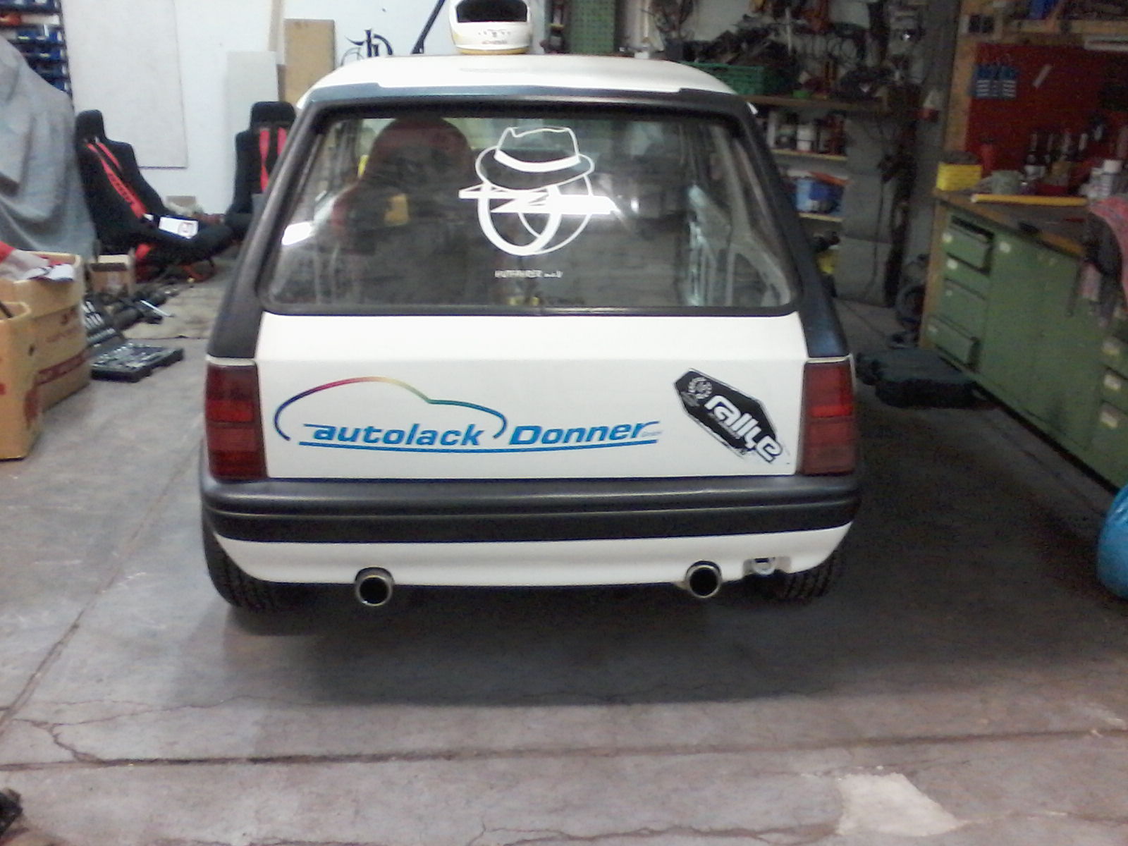

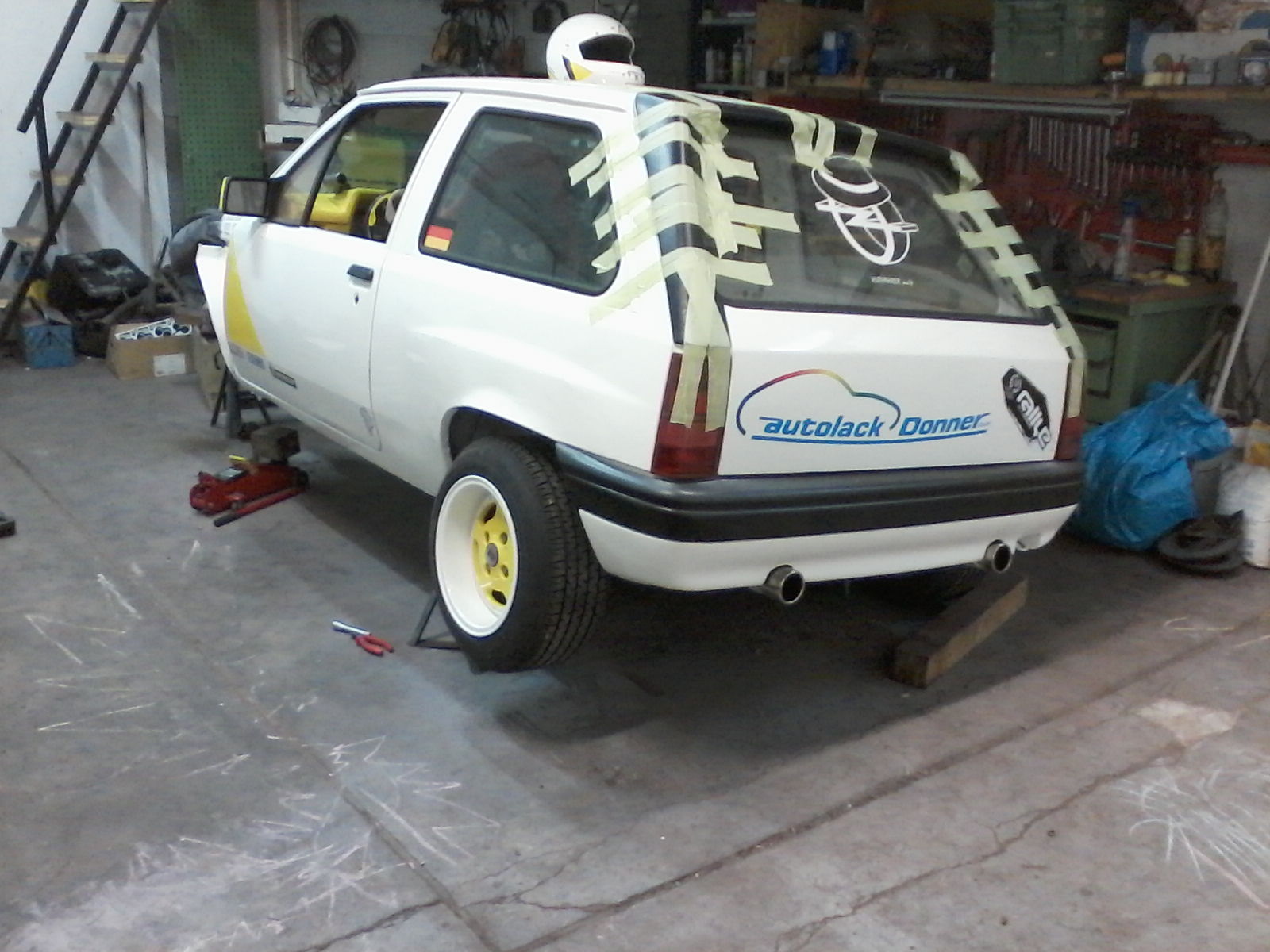

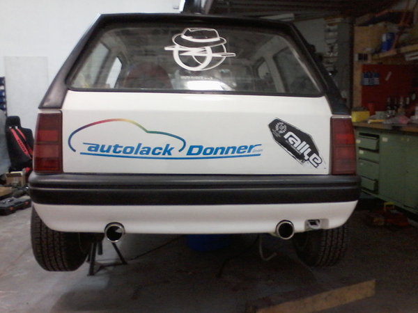

Habe nun beim Corsa den Spoiler befestigt,den Tank ausgebaut und und das Heck soweit kompletiert.

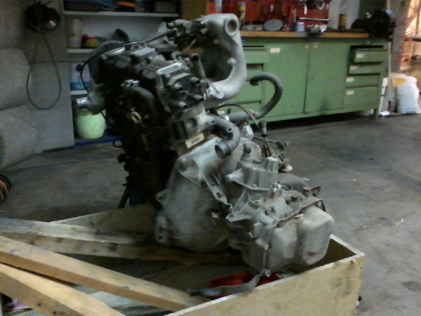

Und jetzt werde ich mich daran machen den Motor wieder flott zumachen.Mal sehen was da noch an Leistung rauszuholen ist.
Laut prüfstand hatte der vorher beim letzten Lauf um die 170PS dank freiprogrammierbarem Steuergerät,elektronischer Zündung und
Rennsportauspuffanlage.
Ich werde dem eine noch schärfere Nockenwelle,einen Bearbeiteten Kopf und paar gimmicks verpassen.
Also Überaschen lassen .
Zur Zeit sieht er noch so aus .... :(

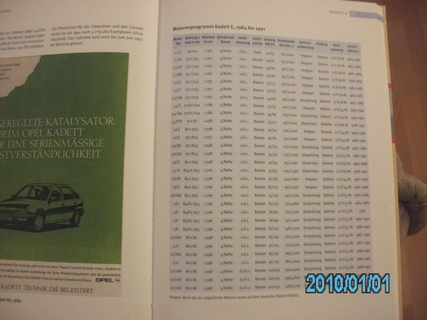

Glaub ich auch nicht. Habe mal vom Kadett E Motorenprogramm nen Schnappschuss gemacht,vom Vectra muss ich noch suchen.
Und wie unten geschrieben waren nicht alle Motoren in Deutschland verfügbar.Also kann es sehr gut sein das durch einen
Reimport ein Motor drin steckt,den man hier nicht erhält.Wie ein NE mit 130 PS.

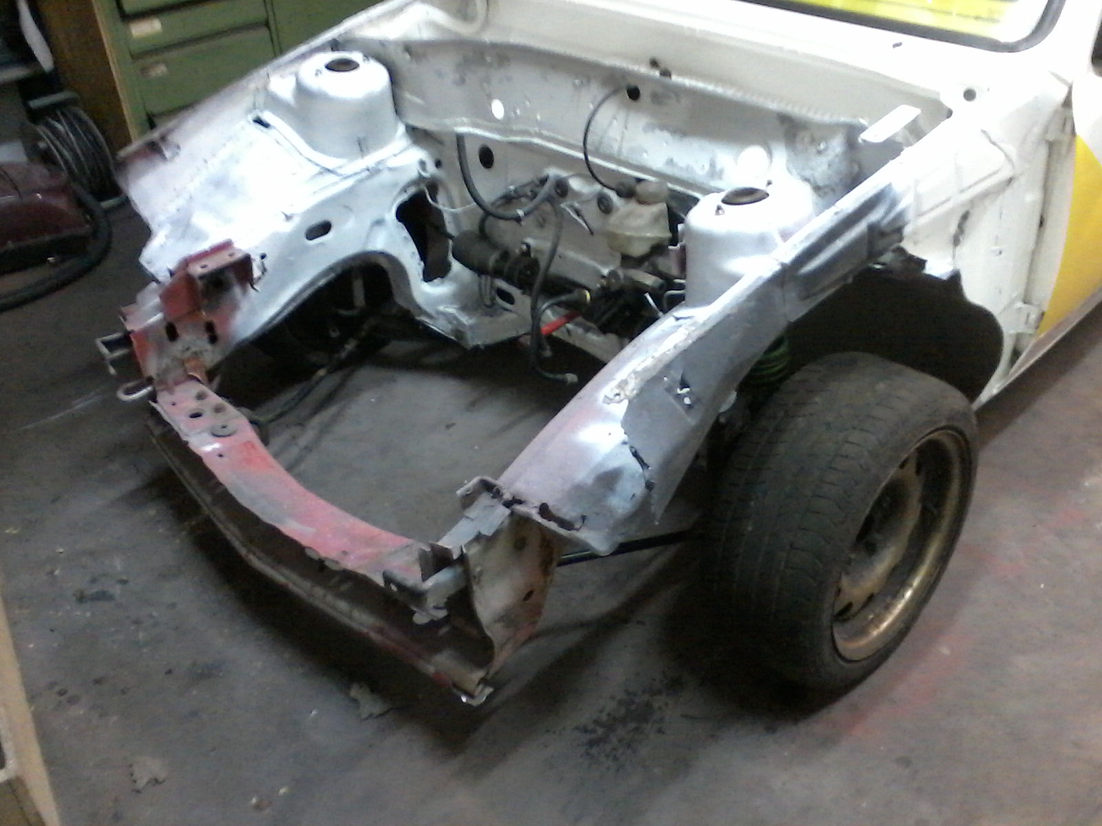

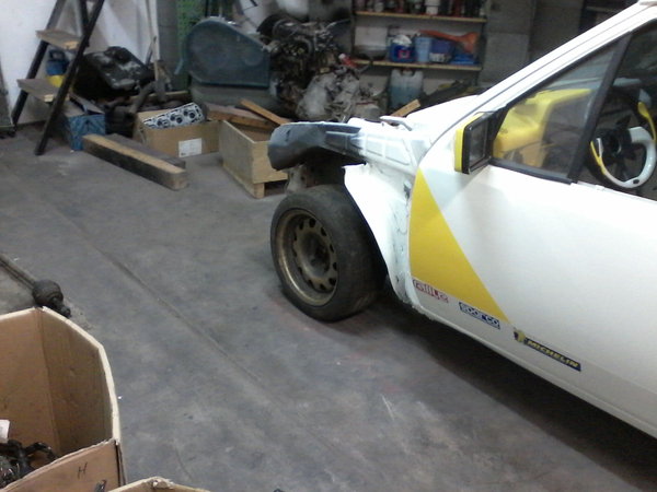

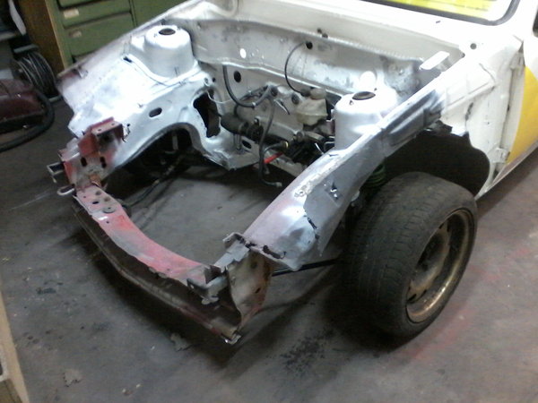

Aber nun mal was anderes.
Habe jetzt beim Corsa die vorderachse wiedfer eingebaut und den fertig fürn Transport zur Klemptnerei bei
mir auf Arbeit gemacht.
Wenn ich seh wie tief der jetzt schon ohne Motor kommt,glaub ich werde ich den doch wieder hochdrehen müssen.

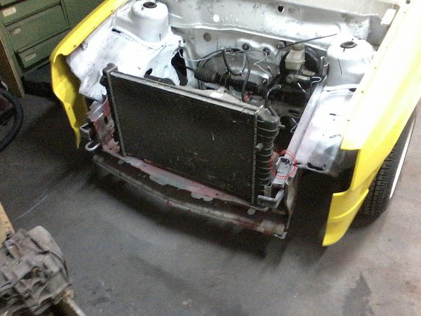

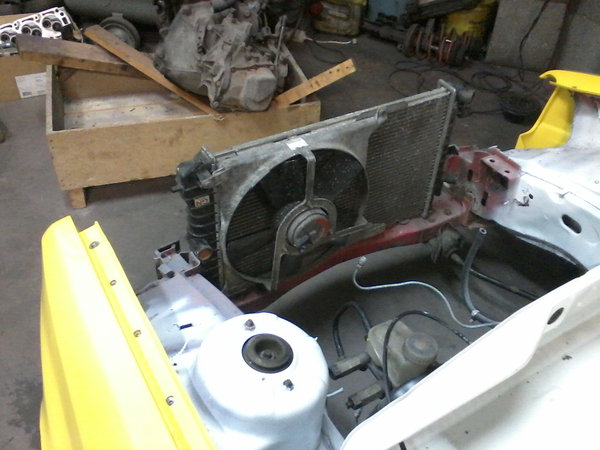

Dann habe ich noch den neuen gut gebrauchten Kühler vom Vectra B, ich glaub X16XEL oder X18XE1 mal prov. rangehalten.
-----passt fast.muss nur den Haltgummi links in das nachbarloch stecken und das kleine Blech(rot markiert) etwas bearbeiten oder entfernen,dann passt es.

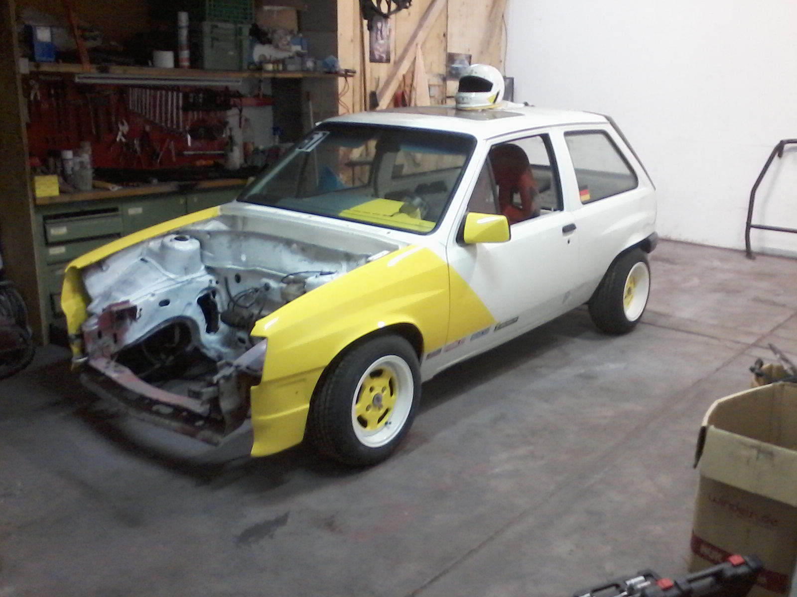

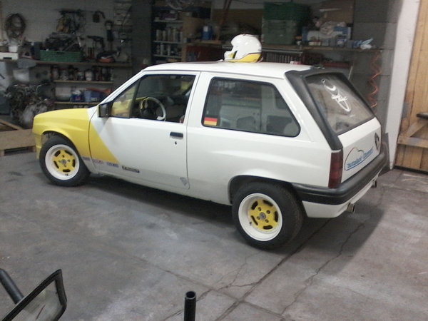

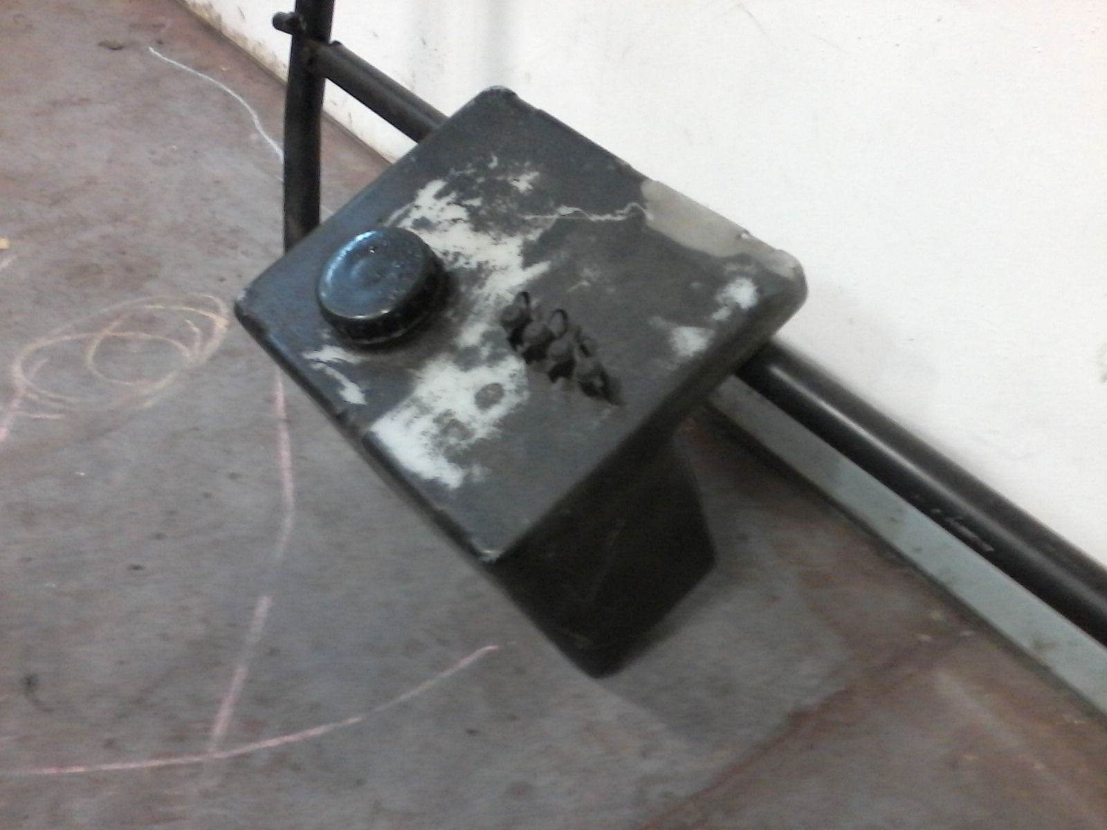

......... und da der geplante Tank mit Zulassung doch ne Stange Geld kostet,wenn man die Alu-ausenwanne mitbestellt,
habe ich mir erstmal Ersatz besorgt.
Passen zwar nur ca. 20 Liter rein,aber das wird für die ersten einstellfahrten reichen.
Und so könnt der dann nächstes Jahr in etwa Rumfahren.
Nur eben mit Haube und neugemachter Front. :)
Weis nur noch nicht ob ich den auf meinen Mattig SSF
fahre oder die RSL drauf lasse.Und ich bekomm jetzt noch 60er federn für hinten,damit er noch etwas mehr in Bodennähe kommt.

Ohne das dein corsa fertig ist, gefällt er mir sehr sehr gut. Die Front wird aber original vor facelift oder?
Mir gefällt die farbkombination. Gelb weiß und der schwarze spoiler. Auch die rsl Felgen stehen dem Auto schon gut. Da Weise ich nicht lange überlegen, anders käme für mich nichts in Frage.
Wie viel meinst du kommt der hinten noch tiefer? Bei so einem oldschool Auto darf es auch hinten ruhig was höher sein, a la Keilfahrwerk. Find die Höhe wie er jetzt da steht persönlich schon gut.
Bin drauf gespannt, wie alles mal fertig ausschauen wird.
Mach weiter so!

Meinst du nich das der kühler etwas zu groß ist der passt doch von der höhe garnicht wenn die front wieder ganz ist
Immer am schrauben
Hardcorsa
Beiträge: 384
Fahrzeug: Corsa A-CC C20NE
Wohnort: 09111 Chemnitz
Re: '87er Corsa im Neuaufbau
Beitrag von Hardcorsa »
Der sieht schon recht groß aus,aber ich habe grad keinen A Corsa rumstehen wo ich testen kann ob der passt.
Muss jetzt erstmal die neue Frontmaske einsetzen und hoffen das er passt.Ansonsten habe ich noch den originalen
Kühler da,an den ich dann einfach einen 2ten Lüfter ransetze.Habe da noch einen Klimalüfter vom Astra und einen alten Lüfter vom Corsa rumliegen.
Hab das alles schon bedacht,falls der zu groß ist. :wink:

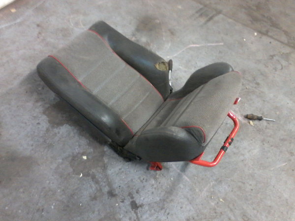

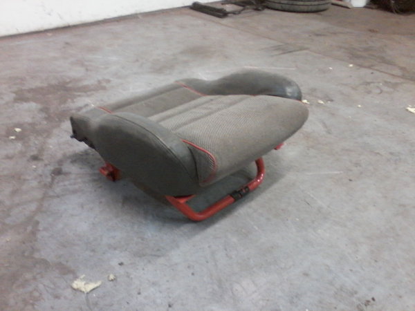

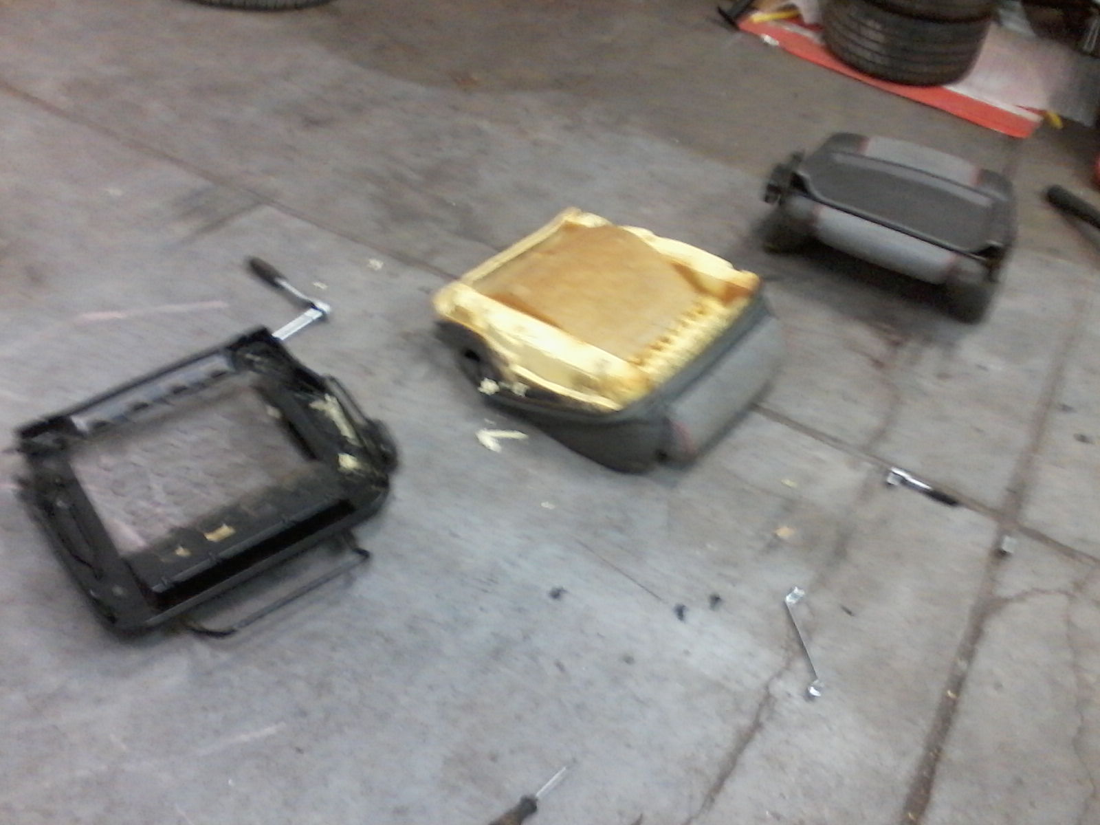

Da ich ja eigentlich nur allein im Wagen unterwegs sein werde,aber in O-leben beim Public-race oder bei gewissen Veranstaltungen doch eventuell einen Beifahrer haben werde,habe ich mir (oder dem Beifahrer) eine Sitzgelegenheit geschaffen.
Da aber ja nun die orig. Sitze vom Corsa nicht den gewünschten Seitenhalt geben,und ich mir jetzt nicht wegen 2-3 Events
noch einen Sparco zulegen wollte,habe ich den Sitz aus dem ehemaligen Burnoutfahrzeug genommen.
Omega A 3000

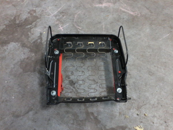

Also erstmal den Sitz zerlegt .... sorry für die Bildquali .... :?

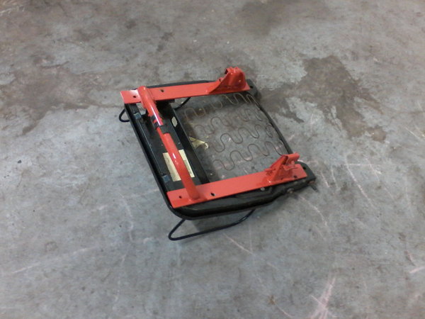

Dann die Sitzkonsole aufgelegt,löcher für die verschraubung gebohr und verschraubt ......
Und nun ging es wieder ans zusammensetzen des Bezugsstoffs und der Lehne .....
Jetzt nur noch die Kopfstütze wieder einsetzen und einbauen..... :)
