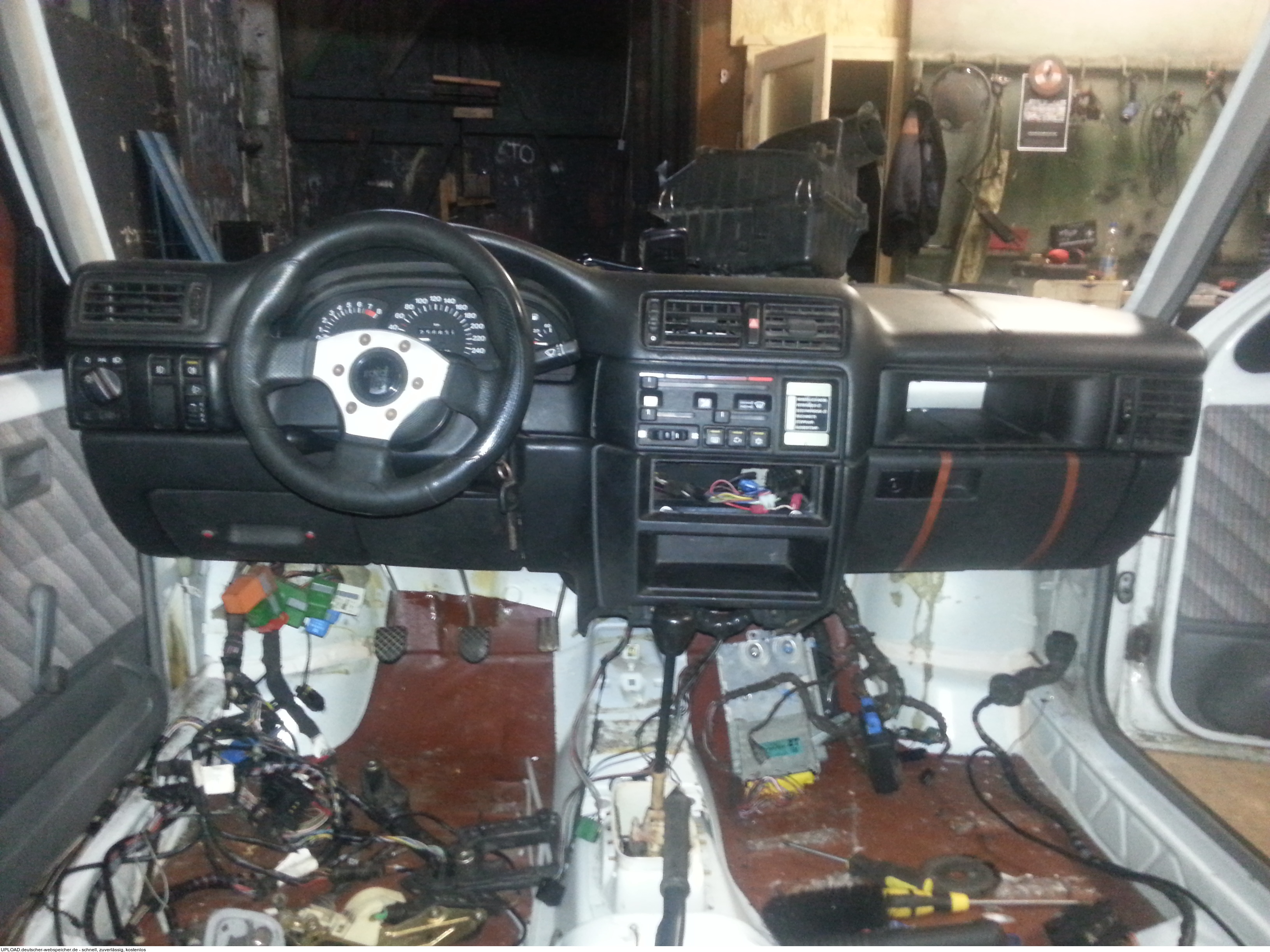

Also ich finde es sieht mit dem vectra brett ganz gut aus muss natürlich erst komplett sein und neu bezogen.
Ich hab heute auch mql geguckt wenn ich auf beiden seiten was wegnehme sprich pro seite 5 cm das wäre auf der fahrerseite nur beim lichtschlter möglich und auch kein problem aber dann müsste die Lenksäule 2-3cm nach links versetzt werden aber ich weiß nich ob ich das machen will bzw sollte wegen TÜV. Aussehen würde es natürlich besser und ich hab ja noch ein amaturenbrett.
Was meint ihr?

So das Amaturenbrett ist erstmal koplett noch nicht schick aber das kommt auch noch aber erstmal alles anpassen
die braunen streifen sind klebeband zur fixierung wegen dem kleber zum aushärten
jetzt geht es los mit der Mittelkonsole erstmal die 16v schaltung einbauen und dann die mittelkonsole
Und jetzt noch ne frage weiß jemand was das für ein gelber stecker ist hängt in der nähe vom lichtschalter beim vectra kabelbaum?

Sieht lecker aus! :schock:
Also beim B Vectra ist der gelbe Stecker für die Klimaautomatik

Das müßte für die Lampenüberwachung/Bordcoputer sein.Da gehört Normal eine Schwarze Box dran

Also ich hab auch grad nochmal geschaut und bin auf fündig geworden.
Wie "Miststück" schon sagt, ist der Stecker höchstwahrscheinlich vom Bordcomputer
Die Pinbelegung dazu ...

Aber der Bordcomputer ist schon angeschlossen
oder ist das ehr wie beim vectra b tacho mit dem Bordcomputer im tacho aberda würde die Kabellänge nicht reichen
der kasten für checkcontrol sitzt auf der anderen seite zwecks lichts

Also ich hab jetzt nochmal gegoogelt ,hab aber nur rausgekriegt,dass der Stecker entweder für die Klimaautomatik (Vectra B), oder den BC bzw. Check Control (Vectra A) ist. :gruebel:

dann kann es nur klimaautomatik sein weil checkcontrol ist verbaut und funktioniert schon und bc auch
gab es denn im a vectra eine klimaautomatik?
