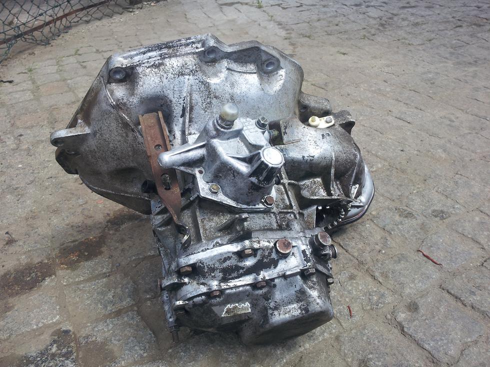

habe mal gehört das man f16 Differenzial in ein F20 bauen kann, hat jemand erfahrungen?
und die gibts ja mit einer Diffi übersetzung von 67-17 (3,94) und was ich jetzt drin habe 71-20 (3,55)#
passt das zusammen??
die F16 sollen ja nicht allzuviel anhalten, deswegen wollt ich aus zwein ein kurzes machen.
bzw könnt ihr mir was empfehlen was sehr kurz ist und trotdem eine weile hält??
bin über jede antwort froh
danke im voraus

Re: Corsa A ----> MV6
ist doch ganz einfach umzusetzen . ich hab letztens erst eine 3.94 achsübersetzung in ein f20 eingebaut ist garkein problem . Das einzige worauf man achten muß ist das das große lager der abtriebswelle in 2 größen verbaut wurde also muß auch das richtige rollenlager verbaut werden..

hast das auch aus dem F16 genommen?
das dumme ist bei den getrieben das irgendwie nicht bei allen die übersetzung drausen steht.
immer aufschrauben und zählen, aber das gegenritzel sieht man ja auch nicht gleich ob 17 bzw 18 Zähne...
dank dir
spielt keine rolle ob das diff aus nem f16 oder f18 ist es paßt rein und funktioniert.Man könnte genausogut ein f16 in ein f20 gehäuse einbauen es paßt . wie gesagt da große lager der abtriebswelle ist der knackpunkt beim umbauen.

alles klar ich werd das die Tage mal in angriff nehmen....
nur so mal eine frage, was geht eigenlich immer genau kaputt bei den F16 wenn die zerfliegen?
hab mit den nicht allzuviel am Hut.
mir ist bis jetzt noch kein f16 verreckt aber bei denen wo mal ein f20 kaputtgegangen ist lag es eigentich immer an der 2 teiligen getriebeeingangswelle.

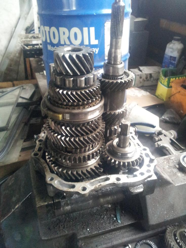

bin gerade am werkeln,
ich nimm gleich das f16 gehäuse, da brauch ich den lagerring nicht wechseln aus dem gehäuse...
ist schon nen bissel arbeit, aber was muss das muss....
dank dir r.siegel für die tipps;-)

Am Besten gleich das F18 nehmen.Das hält mehr aus als die F16/20iger Getriebe

fertig :schock:

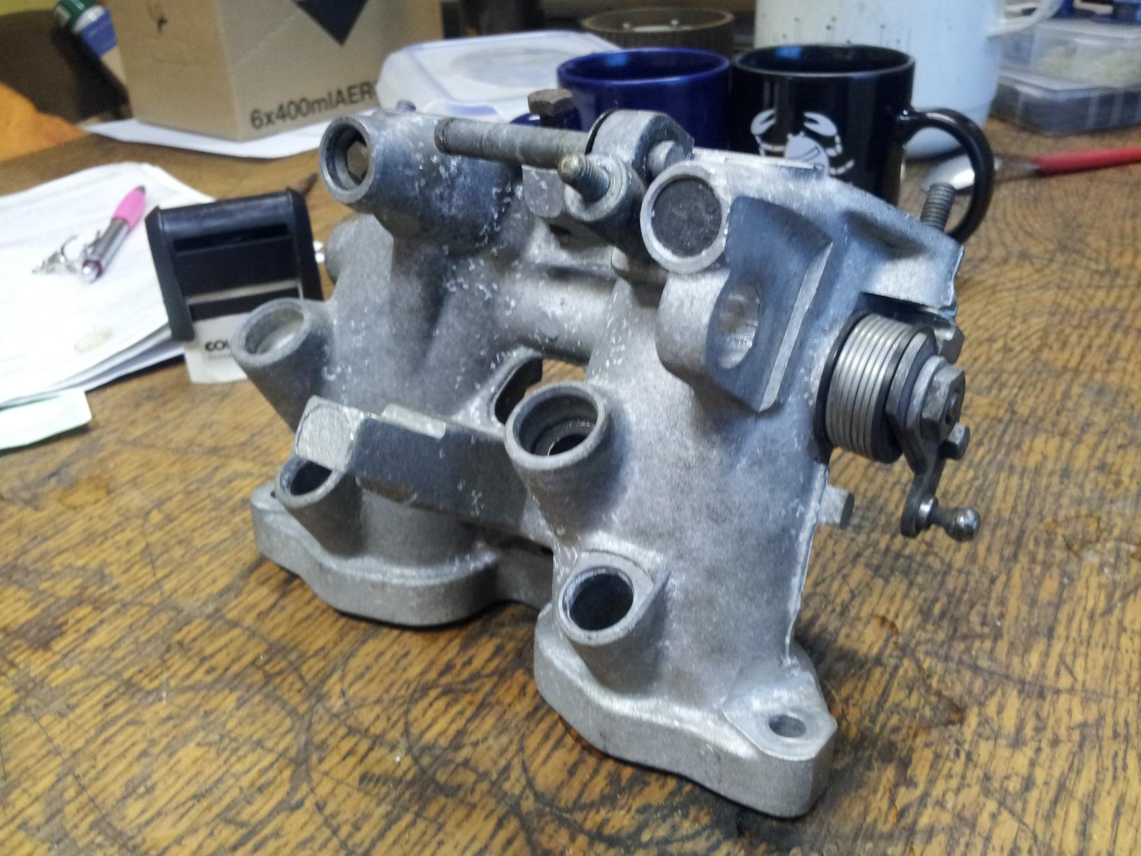

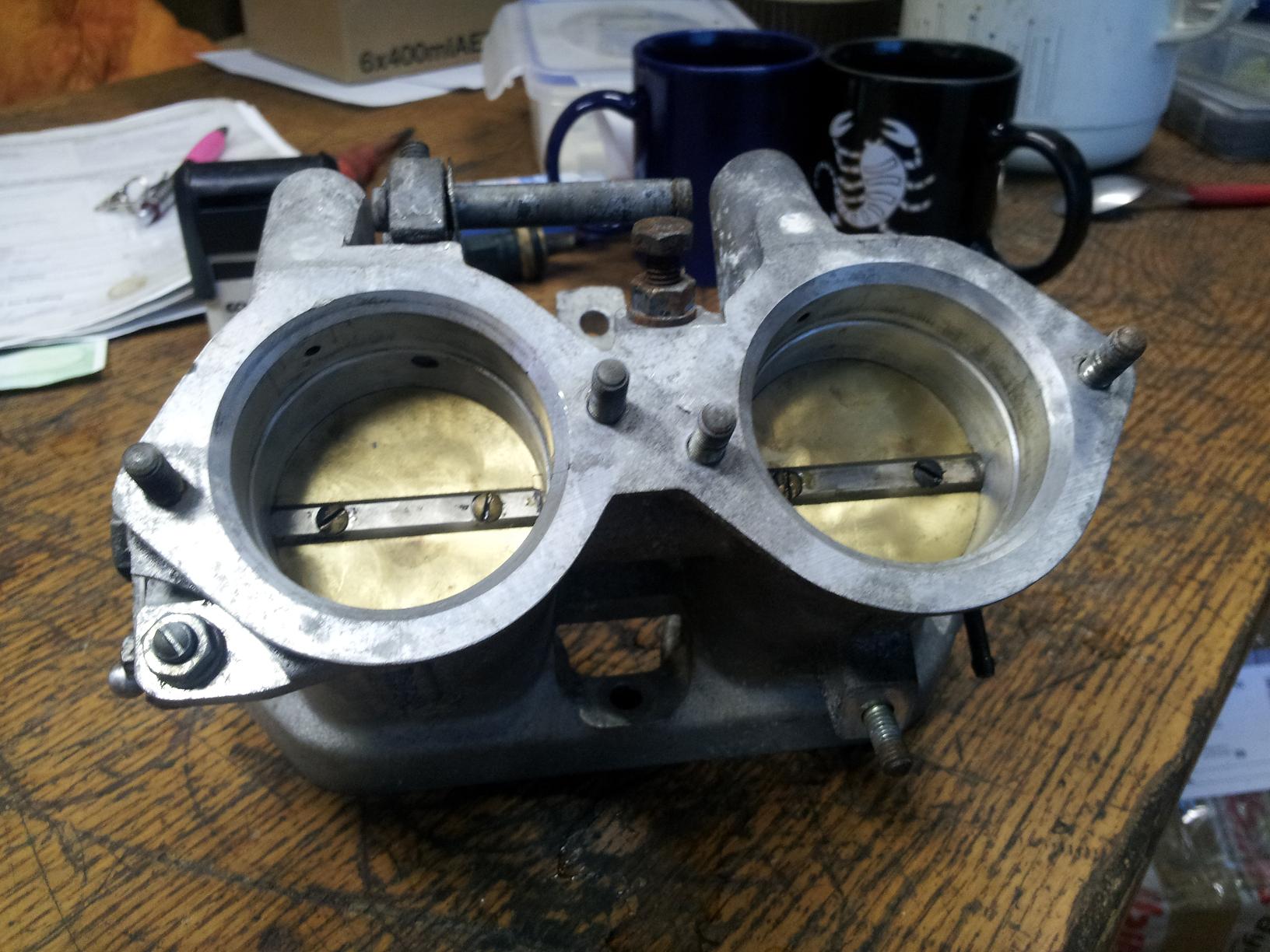

jemand erfahrungen mit einzeldrossel zwecks v6??
habe mir welche vom M3 gesorgt, aber irgendwie sind die einfach zugroß, und zum zerschmeiden zuschade ( bzw zuteuer)
