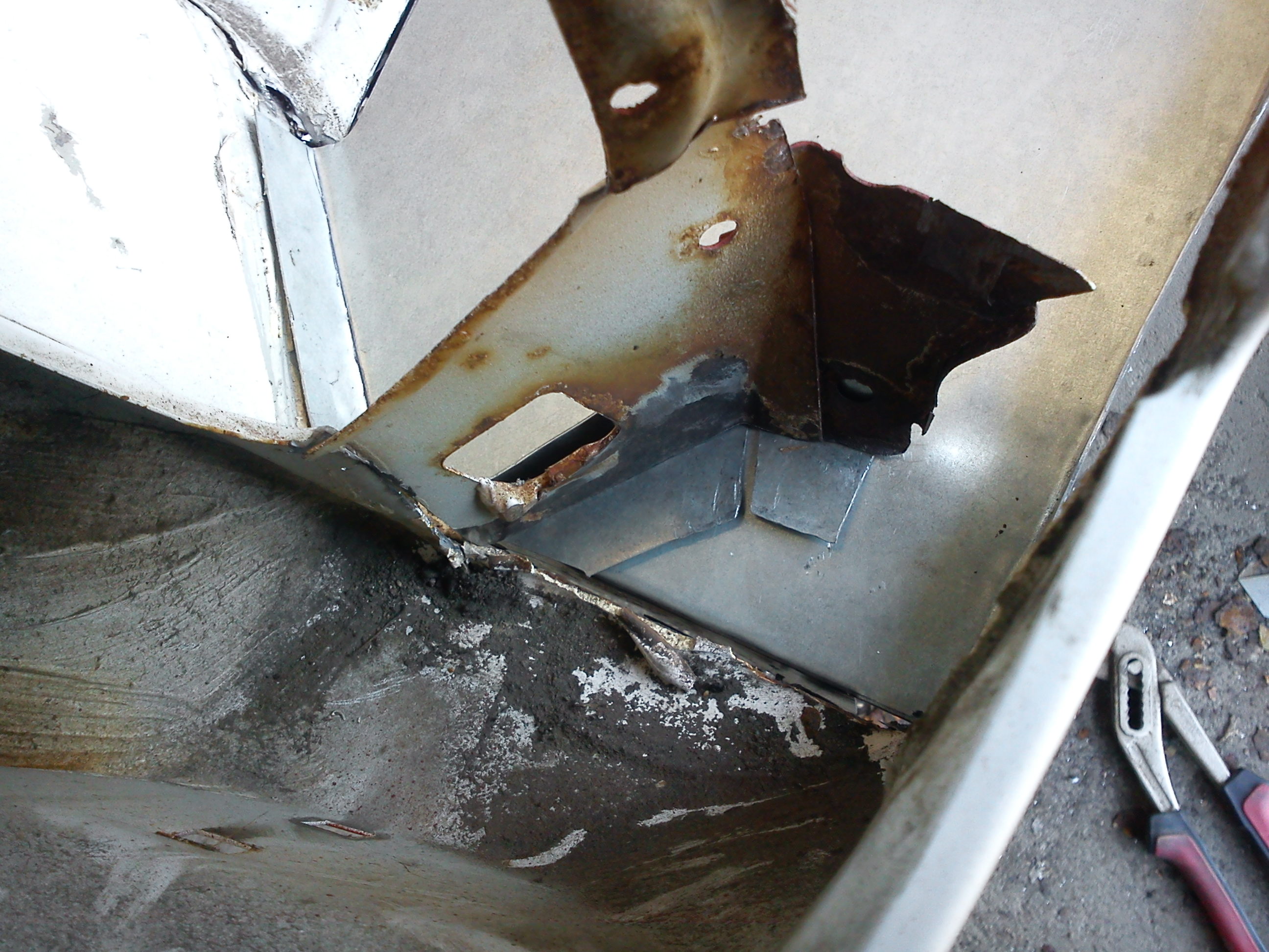

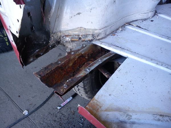

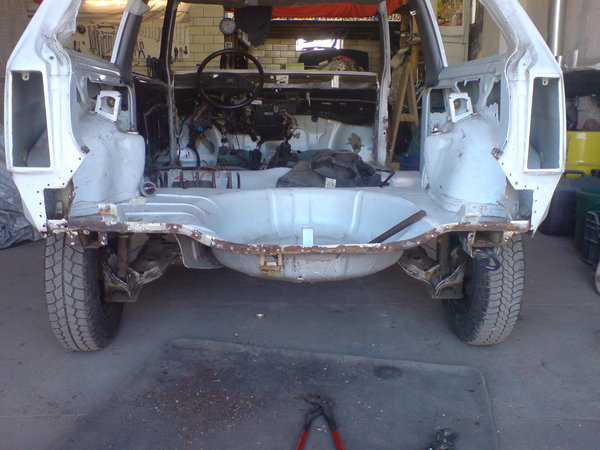

Heut und Morgen hab ich extra mal Urlaub genommen um an meinem weissen A Corsa mal bissl weiter zu machen, hat in letzter Zeit doch sehr stagniert. Heut hab ich das Heckblech rausgetrennt, war übrigens mein erster Karosserietechnischer Eingriff überhaupt. Naja, das alte Heckblech ist nun hinüber aber das sollte ja sowieso nich mehr verwendet werden, hat der Rost ganz schön zugebissen. Kam auch überall Rost zum Vorschein, der Längsträger hinten links is stark befallen vom Opelgold, muss teilweise erneuert werden, nen Teil vom Kofferboden muss neu gemacht werden und hier und da mal bissl mit Blech ausgebessert. Das gute ist das ich wahrscheinlich ne richtige Sandstrahlpistole ausgeliehen bekomm, damit kann ich dann mal den ganzen Motorraum und den Heckbereich richtig strahlen, alles andere wäre sinnlos an dem Auto.

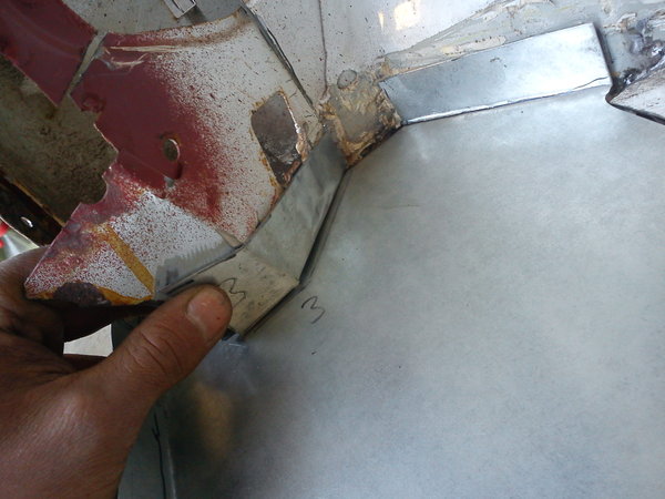

So, heute gings weiter, der Corsa löst sich langsam in Luft auf. Aber egal, Hauptsache der Rost kommt irgendwie weg. Heut hab ich das marode Kofferraumblech rausgetrennt. Dabei musste ich auch nen Teil vom Innenblech, an dem das Rücklicht befestigt ist, raustrennen, das musste auch teilweise erneuert werden. Die Endspitze steht zum Glück noch gut da vom Blech. Der Längsträger wird auch noch stückweise erneuert. Zusammenschweißen muss es dann mein Kollege, das kann ich leider noch nich, aber ich denke ich hab ganz gute Vorarbeit geleistet. :bonk:

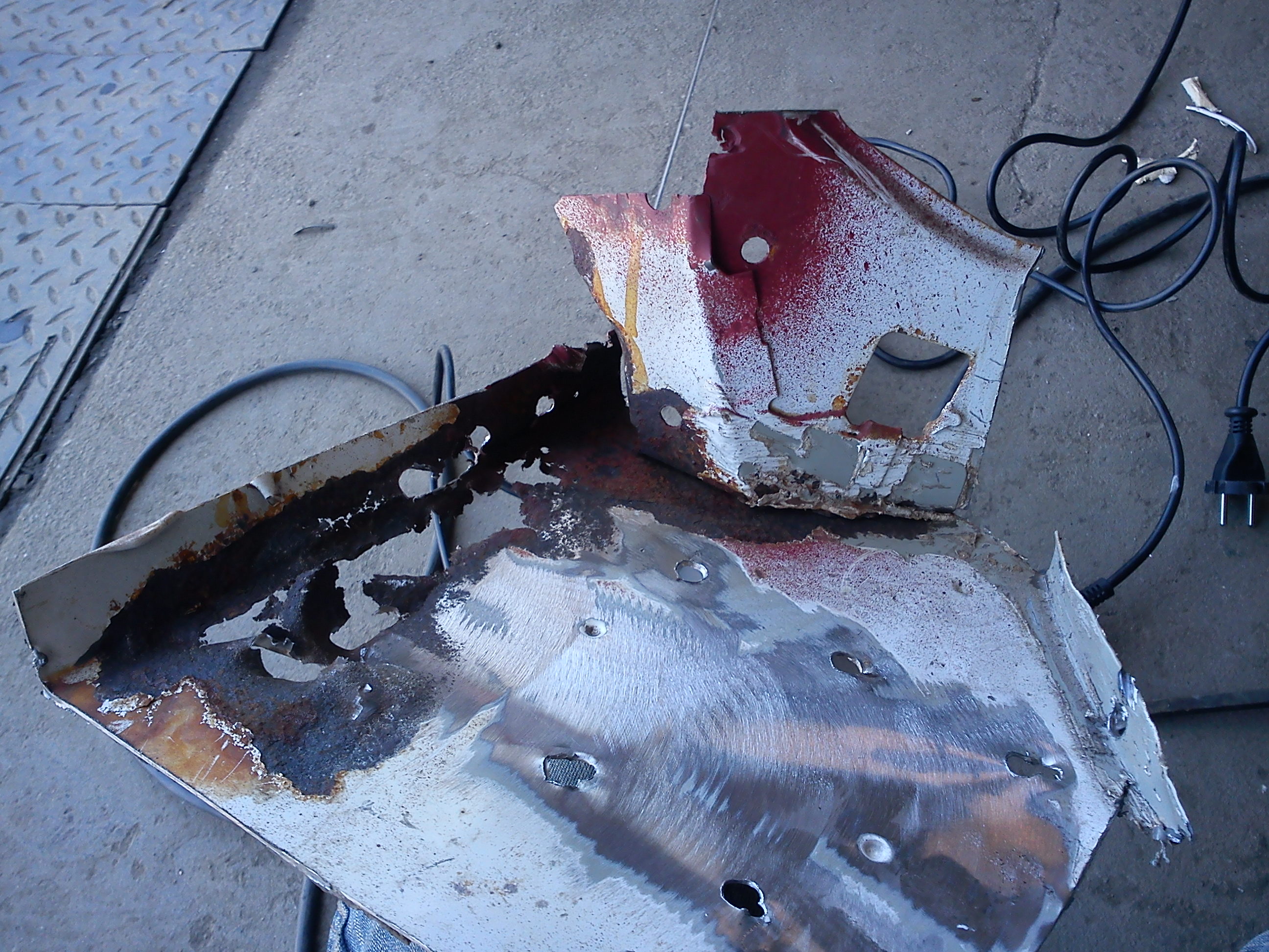

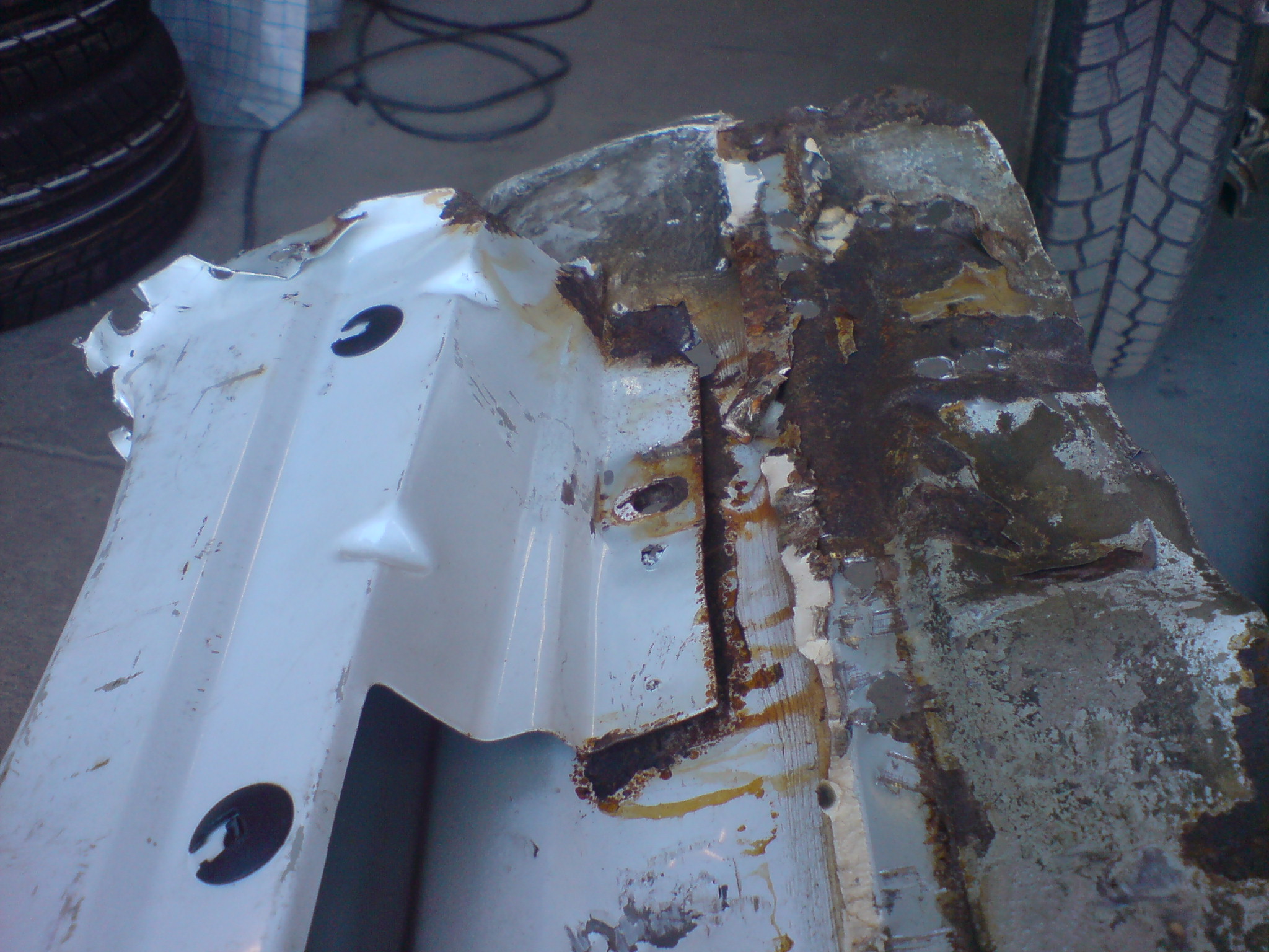

noch ein paar :)

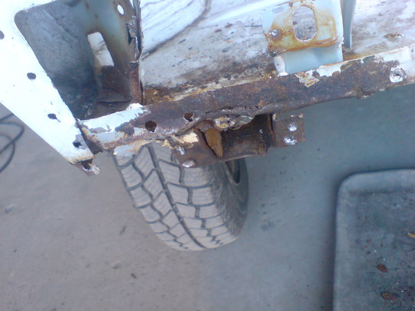

da isser, der böse Rostfraß ;)

das schaut ja richtig böse aus...
Re: meine Corsasammlung
Schöne Arbeit!
Wieder einer gerettet! :respekt: :dafür:

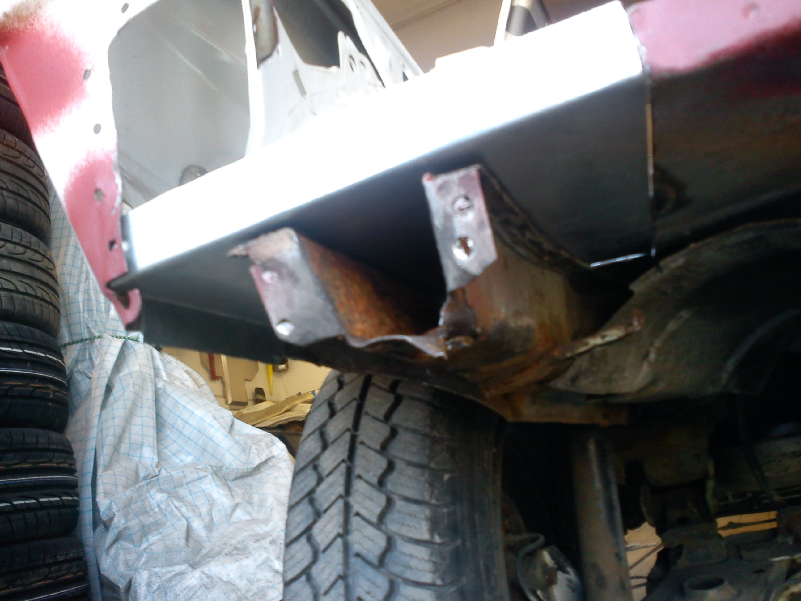

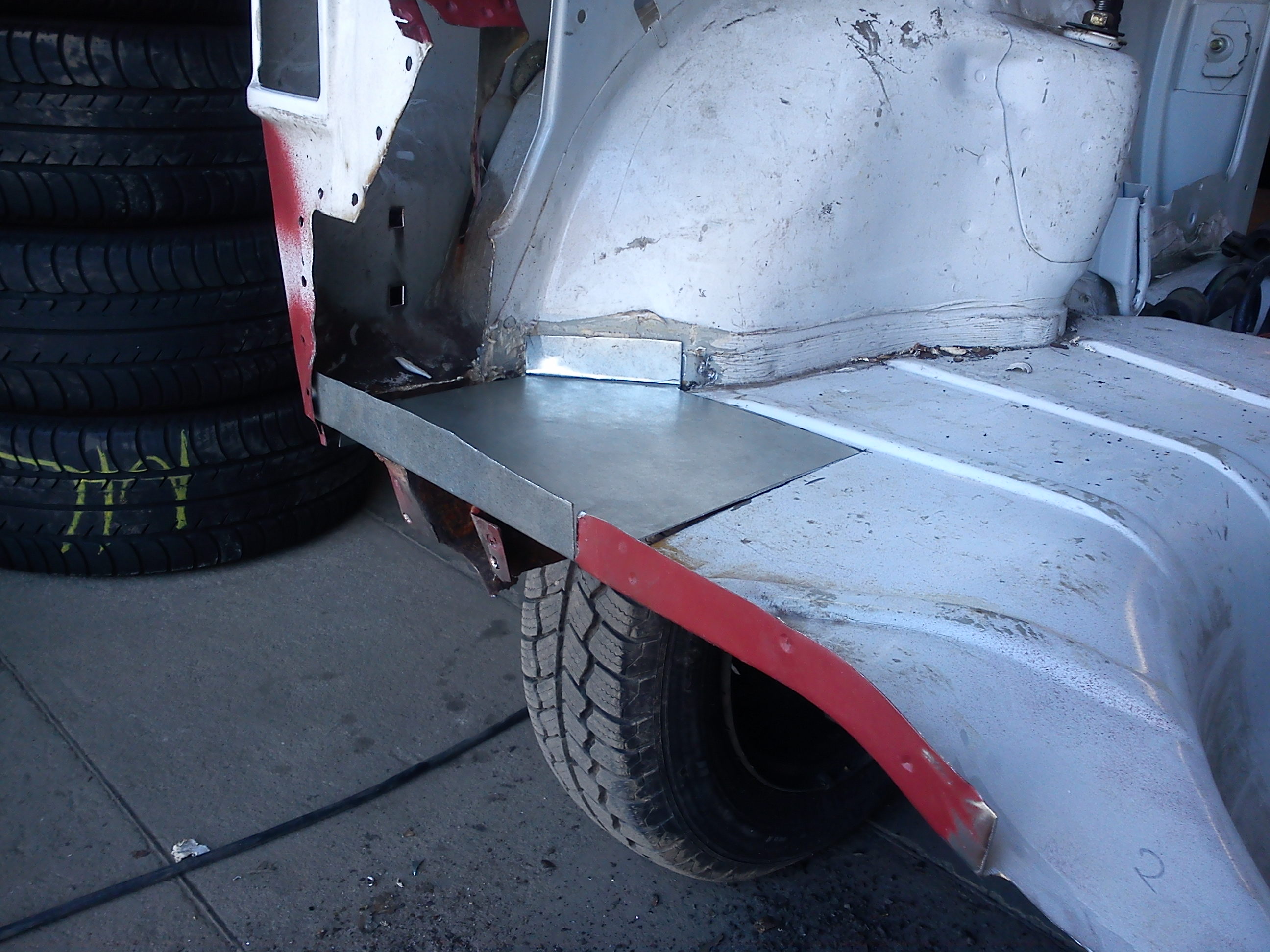

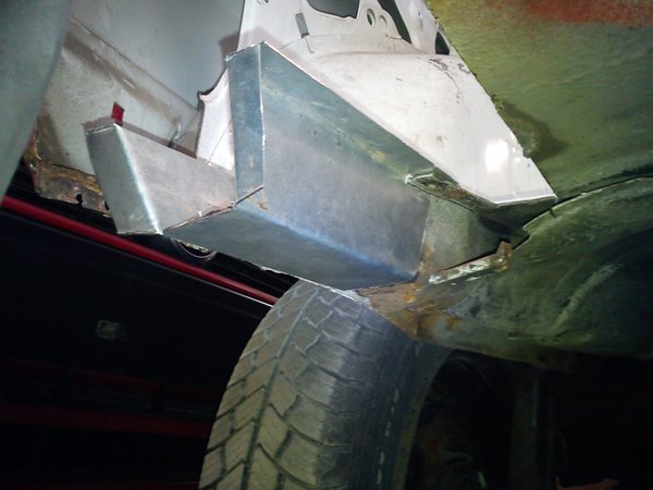

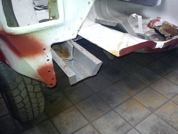

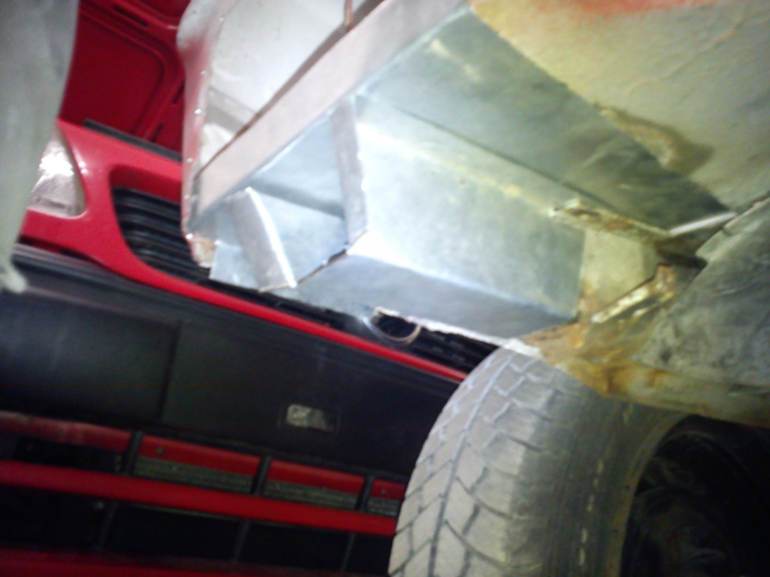

heut geht´s gleich mal weiter, gestern hab ich den Längsträger zum Teil weg geschnitten und neu angefertigt. Quarzsand zum strahlen hab ich mir heut besorgt. Kann ich am WE vielleicht strahlen und dann kann der Kollege mit den Schweißarbeiten beginnen. Vielleicht brat ich das auch selber rein, so schwer kann das ja nich sein.

wie dick ist das blech was für den träger nimmst?
lg
Is ca. 1mm Blech. Der Originalträger is bissl massiver vom Material her. Aber ich denke für die kleine Ecke geht das schon.
Nee, ist sogar genauso dick das Blech, hab mal genauer geschaut, sah nur dicker aus weil da überall Spähne vom flexen dran hing...

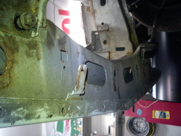

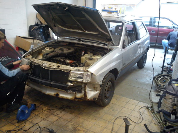

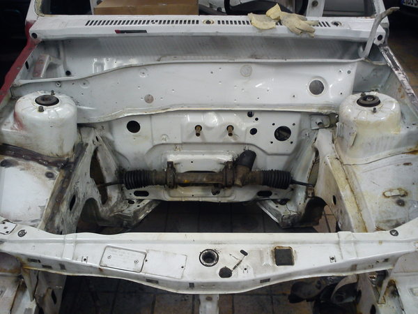

So, Motorraum leer gemacht und mit Nitroverdünnung runter gewaschen.
Für das Alter sieht der rosttechnisch mal richtig fein aus. Ausser bissl Oberflächengammel is da nix. Da sah das Heck um Welten schlimmer aus :)

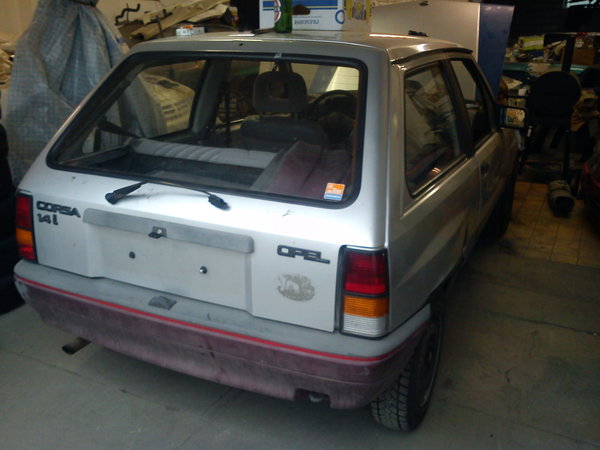

Heut hab ich nen A Corsa für 50€ ergattert, zum schlachten.
Fakten:
- 1.4er 5 Gang
- beide Stabis an V.A. und H.A. vorhanden
- Tank noch halb voll :mrgreen:
- Winterreifen mit DOT 2010
- Batterie noch intakt
- viele diverse Teile dran zum schlachten
Türen sind aber leider dem Zahn der Zeit zum Opfer gefallen, wäre aber auch fast zuviel des Guten gewesen, für das Geld! Freu mich am meisten über die Stabis, den Motor und das 5 Gang Getriebe. Das wandert alles in meinen mattschwarzen Corsa.
