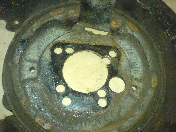

hallo.
also so so siehts bei mir jetzt aus. naja ich werds probiern. hab die eine ankerpaltte leider net genau mittig hinbekommen, muss also nomma schaun.
gruss
gruss

Re: Scheibenbremse hinten Corsa A
Also das Loch oben rechts wird man nicht besser hin bekommen! Wird das denn trotzdem wohl halten? Weil egen dreie halten ja komlett und das eine ja irgendwie auch! Und sooo viel Kraft sitzt da hinten ja nu auch nich dran, odaa......??
life is to short to drive slow cars....................
Uuuih.. das sieht aber in meinen Augen doch böse aus, kann mir kaum vorstellen das sowas einem Prüfer gefällt wenn er da genauer hinschaut...
Ich bin mit diesem Problem zu meinem Prüfer gegangen, er ist ein sehr pingeliger TÜVér, wenn die Bohrungen 100% genau gebohrt sind ist es vollkommen legitim, da die Ankerplatte ja geklemmt wird und keinen eignen Halt hat ist die eine Bohrung kein Eintragungshindernis. Rein von Kräften sind ihm die geschweißten Achsen ein großes Dorn im Auge, würde er auch nie eintragen, ohne das eine Schweißnahtprüfung zu Hand liegt.
Warum dorn im Auge? Wen es geschweist ist, ist es nichts anderes als wenn man die ankerplatte umbohrt. Da die platte die man umschweißt ja auch noch zusätzlich geklämmt wird. Also von der sache her nichts anderes.
Wer A sagt muss auch B sagen.
Von der Sache schon etwas anderes, an Achskörpern darf nicht geschweißt werden und das hat auch seine Gründe, welche ich hier nicht wieder diskutieren möchte.
Und ich auf die C-GSi-Bremse umbauenr.siegel hat geschrieben:genau aus diesem grund würde ich meine achse immer wieder schweißen.
