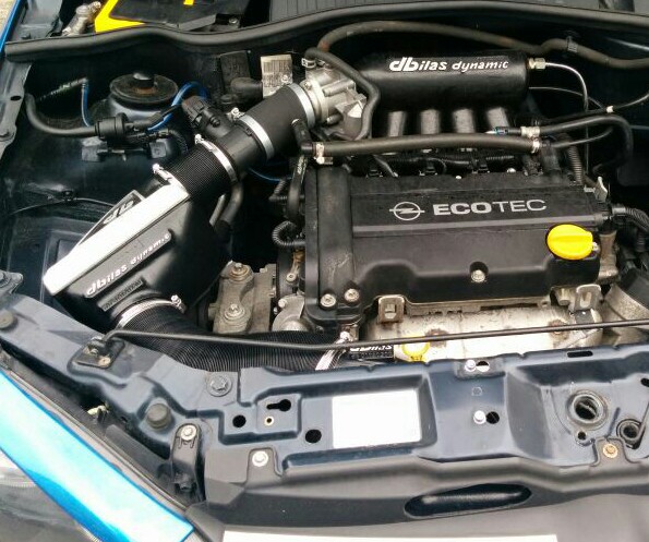

Du sag mal-kannst Du nochmal ein Bild von Deinem Flowmaster einstellen? Musste bei mir jetzt auch ein Loch in die Stoßstange schneiden, da er anfing zu stottern. Hat zu wenig Luft bekommen!
Nur jetzt hab ich das Problem das er, beim starten des Motors, von innen gegen die Motorhaube knallt! Ab und zu hört man auch ein leichtes klappern im Stand.
Du hast das Problem ja nicht oder???

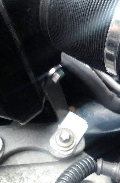

Nein das Problem habe ich nicht hast du ihn auch fest an geschraubt unterm luftfilter

Schau mal so in etwar

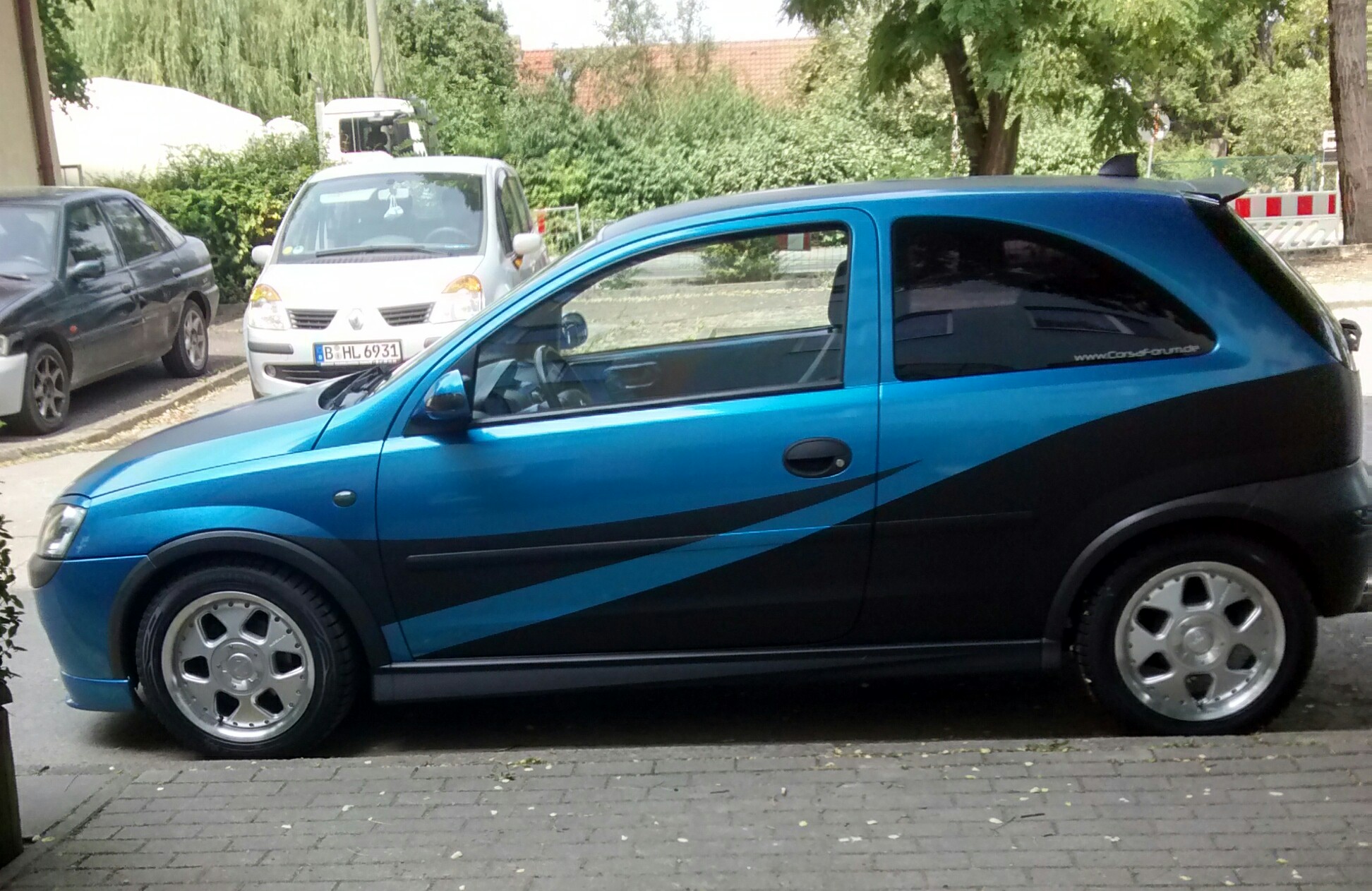

So die Alufelgen sind jetzt drauf ohne problehme Eingetragen die Spurplatten haben wir dan doch sein lassen

Na lecker!! Würde Deinen Corsa gerne mal in Natura Erleben!!

Also das mit dem Luftfilter habe ich dank Deines Bildes geregelt bekommen. Habe die Halterung ein gutes Stück nach unten gebogen, sodass er nicht mehr gegen die Haube schlägt. Problem ist einfach gewesen, dass der 3 Zylinder einen zu unruhigen Start hat und somit weit ausschlägt.

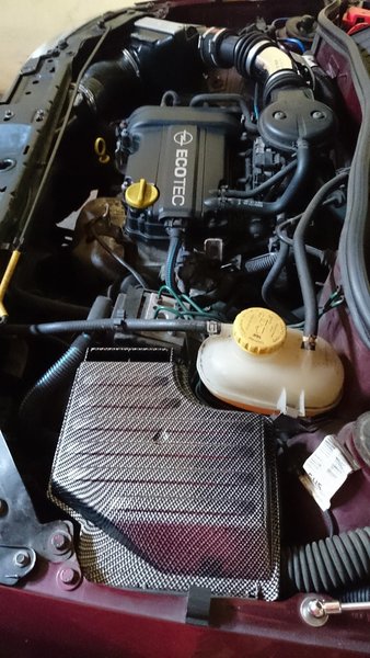

Habe aber alles in den Griff bekommen und dem Sicherrungskasten direkt mit Wassertransferdruck eine Carbon Optik verpaßt.

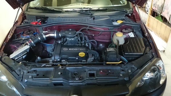

Ich bin wieder über glücklich mein Mann hatte sich Heute selber hingestellt und alles ersetzt fast den ganzen Tag war er beschäftigt und es geht alles wieder bin auch schon ein paar runden gefahren
Schaut doch gut aus was kostet das und wo kann mann das machen lassen?

Das mit dem Carbonsicherungskasten habe ich selber gemacht! Es machen zu lassen ist zwar auch eine Alternative, aber günstiger ist es selber zu probieren. Wie "Wassertransferdruck " funktioniert, kannst Du Dir mal auf youtube anschauen. Ist wirklich kinderleicht und das Starterset bekommt man mit 4mx0,50m Folie nach Wahl für 65,- bei MST Design.
Mit im Set sind:
-Handschuhe
-Cuttermesser
-Folie nach Wahl (entweder Carbon, Holzimitat, Totenköpfe, alles was man sich vorstellen kann)
-Haftprimer für Kunststoff
-Silikonentferner
-Vorlack
-Dippdivator
-Klarlack
und eine Bedienungsanleitung
Das einzigste wo ich drauf hinweisen muss, es in der Badewanne zu machen, bedeutet ein großes Fenster zu haben!!! Weil der Dippdivator stinkt wie die Sau und haut einen um
Also für sich ein paar Teile zu veredeln die es so nicht zu kaufen gibt, eine mega coole Sache finde ich ^^
