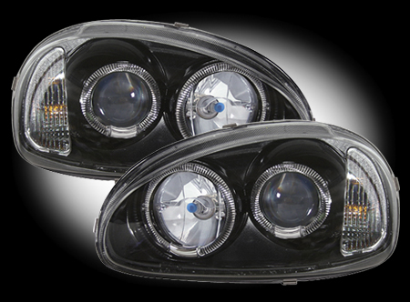

Hallo liebe Freunde,
ich habe wieder mal eine Frage ^^
Und zwar wollte ich gerne wissen, ob jemand mit diesen Scheinwerfern schon Erfahrungen gemacht hat und mir etwas dazu sagen könnte.
Ich freue mich auf hilfreiche Kommentare,
Grüße aus dem Raum Lübeck ^^

Ich habe die von ABM und bin absolut zufrieden damit. H7 Sockel, gute Ausleuchtung und jetzt nach knapp 2 Jahren Dauerbetrieb kein Ausfall einer LED oder Wassereinbruch oder sonstiges.

Okay, das hört sich doch schon mal sehr viel versprechend an ^^
Und es sind dafür keine Umbauten oder ähnliches nötig, richtig?
Welche Birnen hast du benutzt und wie ist die Sicht bei schlechten Wetter?
Müsste ich sonst noch etwas über diese Scheinwerfer wissen?
Sind eigentlich die Standlichtringe Gelb oder im Xenon-Look?
Entschuldige die vielen Fragen ^^
Gruß Dennis

Nein, die passen Plug&Play. Da brauchst nix weiter dran verändern. Das einzige was du machen kannst ist, das Fernlicht und Abblendlicht zusammen leuchtet. Das ist im Corsa B nicht so, da im org. Scheinwerfer für Abblendlicht und Fernlicht ja die gleiche Lampe benutzt wird.
Bei den AE's geht das aber problemlos. Gibt ein paar Anleitungen dafür, musste mal Googlen. Ist nur ein Kabeldieb und gut ist.
Ich habe als Fernlicht wie auch Abblendlicht die Phillips X-Treme Vision drin. Als Blinker die Osram Diadem.
Sicht bei nasser Fahrbahn ist m.M.n. genauso wie mit org. Scheinwerfern. Aber das sieht wohl auch jeder anders.
Die Standlichtringe sind weiß.
Musst nur drauf achten das du auch die richtigen kaufst. Die AE's von ABM hab ich bisher nur in einem Shop gefunden, sonst nirgends. Fast die gleichen gibt es auch von InPro glaube ich, die haben aber kein H7 und ich hab schon von mehreren Leuten gehört die die fahren das es da wohl Probleme mit den Standlichtringen gibt.

Alles klar, das war wirklich sehr hilfreich, vielen Dank
Danke für das Zeigen des Shops ^^
Kennst du dich eventuell auch mit diesen Taglicht-Scheinwerfern aus?
Grüße aus Ostholstein
