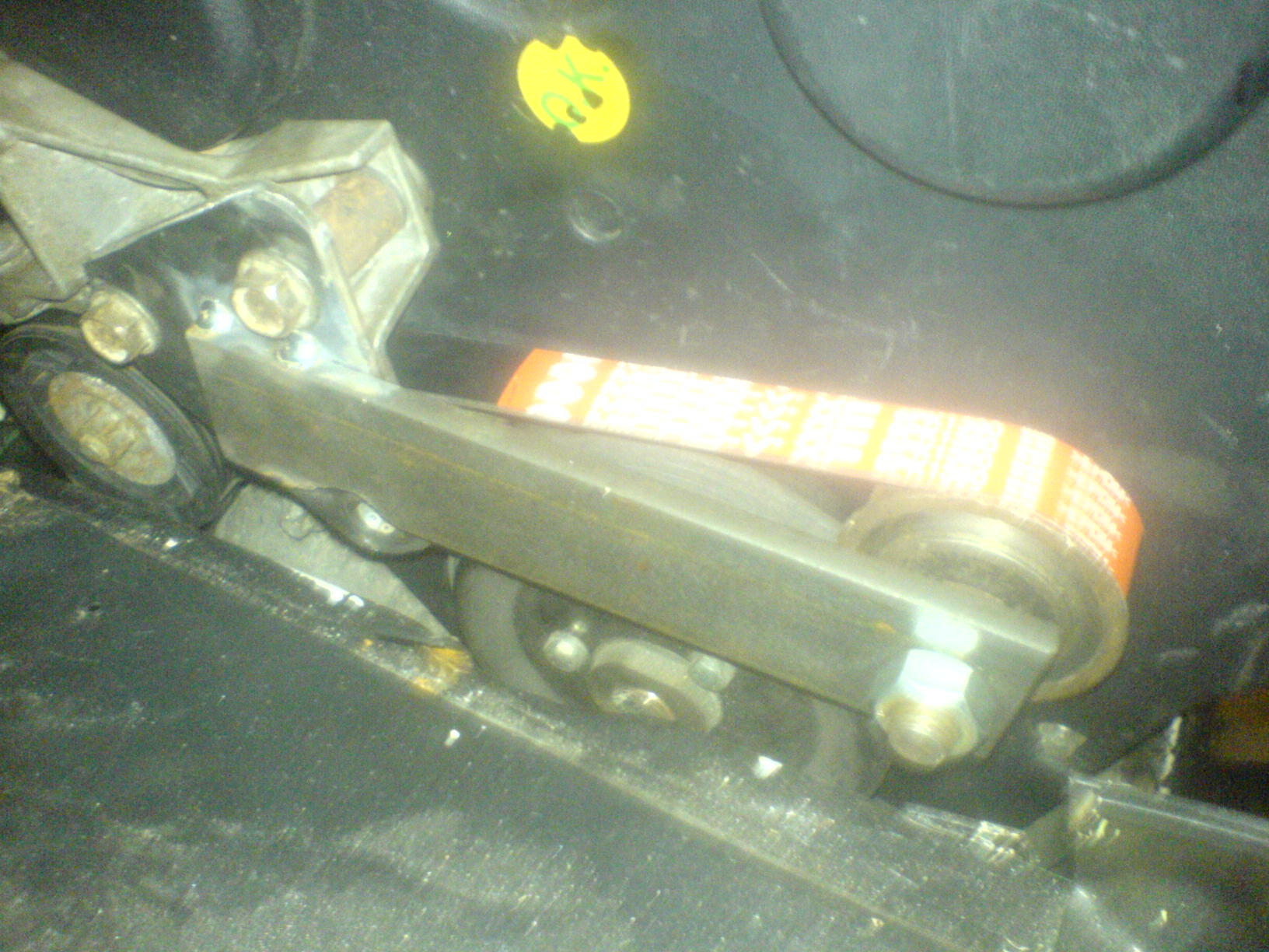

Distanzstück muß trotzdem rein,weil das was mit dem Getriebe zu tun hat,und nicht mit dem Motor.
Normal ist da noch eine Spannrolle dran,und du mußt noch eine Umlenkrolle dazu rein machen wegen der Wapu.Wenn die Falsch rum läuft kocht der Hocker bei der ersten Ausfahrt

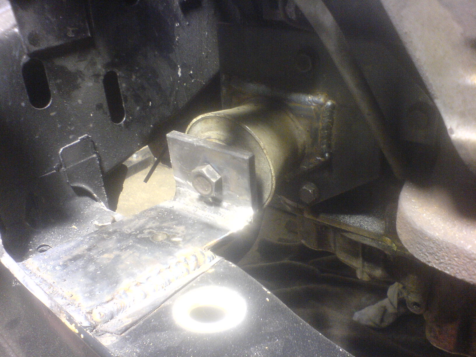

hab mir jetzt vorn ne umlenkrolle hingebaut, und nen anderen riemen habe ich bestellt.
das mit dem krümmer von vorn für hinten war ne gute idee, mußte zwar paar nasen wecknehmen aber passer, ist jetzt sogar fast 5mm luft zw. lenkung und krümmer,
das vorder motorlager habe ich gleich vorn auf den Träger genommen.
war einfachen, hält besser, und für die meile reichts alle mal;)

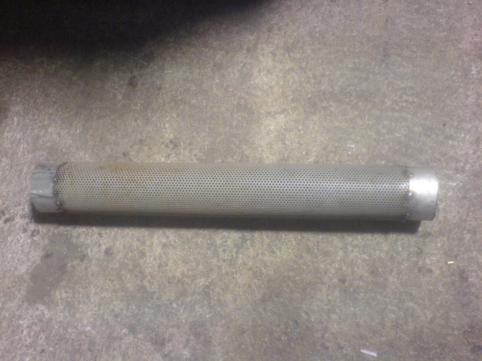

baue mir jetzt endschalldämpfer selber.
mit dem Siebblech.

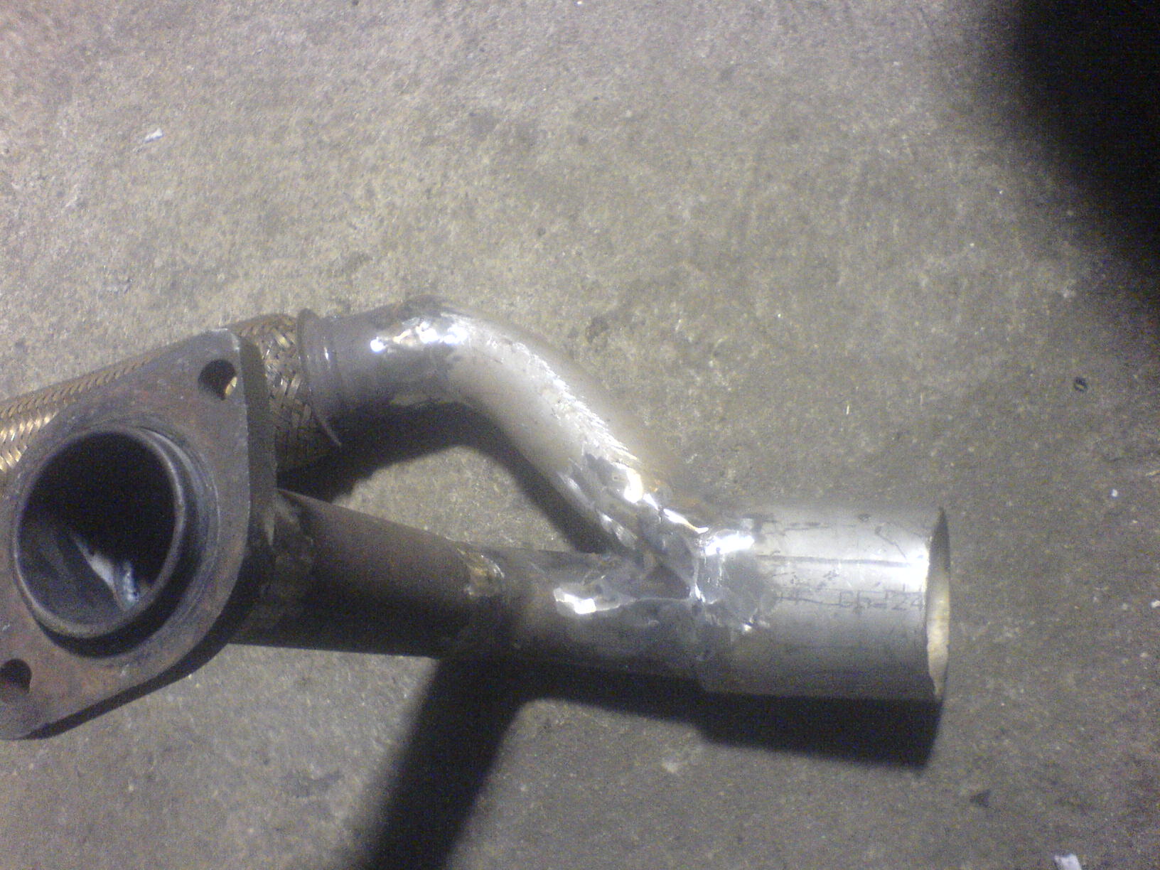

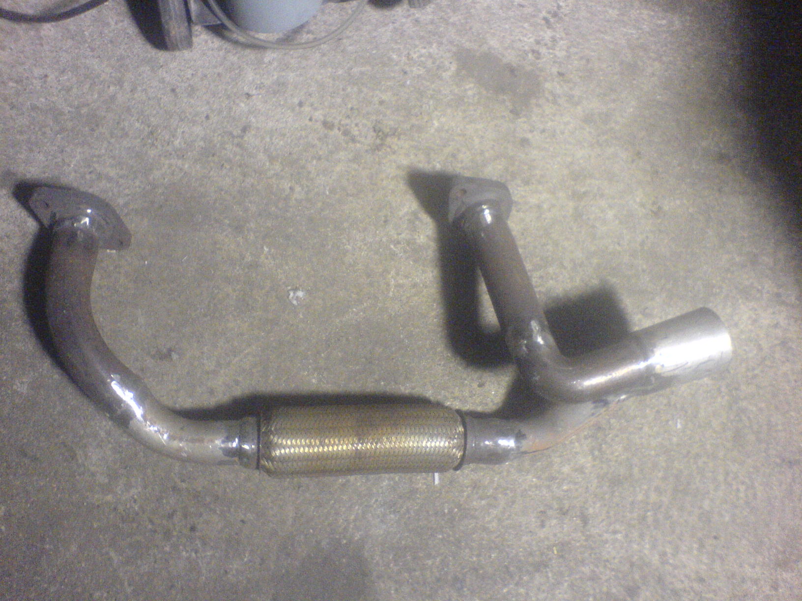

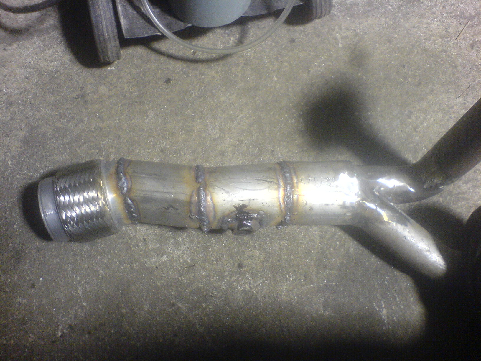

an die hosenrohre muß ich nur noch ne platte anschweißen das ich was schraubbar machen kann...
mit dem Siebblech.

nur ein Tipp 5mm Luft kann im Motorraum sehr eng werden wenn du beschleunigst kippt der Motor beim kurven fahren bewegt er sich auch das darfst du nicht vernachlässigen sonst Scheppert und schleift es später.
fahre einen xe im Corsa und das ist schon ziemlich eng.
Re: Corsa A ----> MV6
hab schon nen XE......
aber naja mehr luft ist da einfach nicht,
desewegen habe ich vore nen lager vom W50 (LKW), starke drehmomentstütze genommen, ich glaube da kann sich garnichts mehr viel bewegen, hoff ich mal.

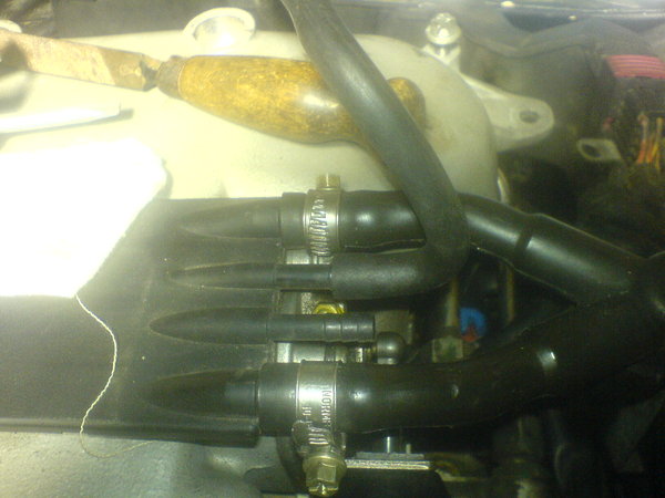

ich weis das ihr das wisst, also Frag ich euch;)
die aüßeren schläuche sind KWgehaüseentlüftung,
für was waren die beiden inneren kleinen noch mal??
