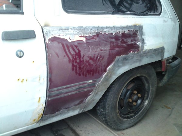

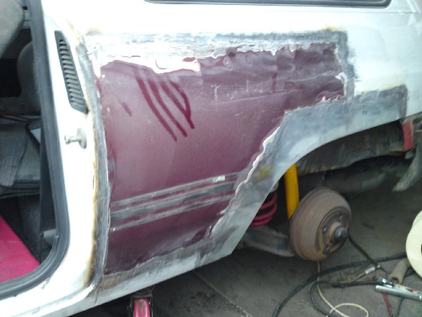

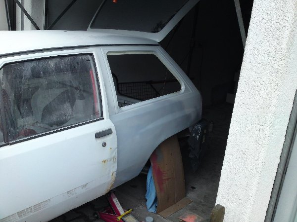

Dann noch verzinnt und abgeschliffen
Morgen geht es dann los mit spachteln :(
Denke das Ergebnis ist soweit ganz ok

nicht schlecht.. ein Corsa wird geopfert um einen anderen das leben zu erweitern ^^
ich sag mal die Reparatur ist billiger gewesen als wenn du nen kompletten seiten teil gekauft hättest.. der schlacht Corsa hat ja Net die Welt gekostet

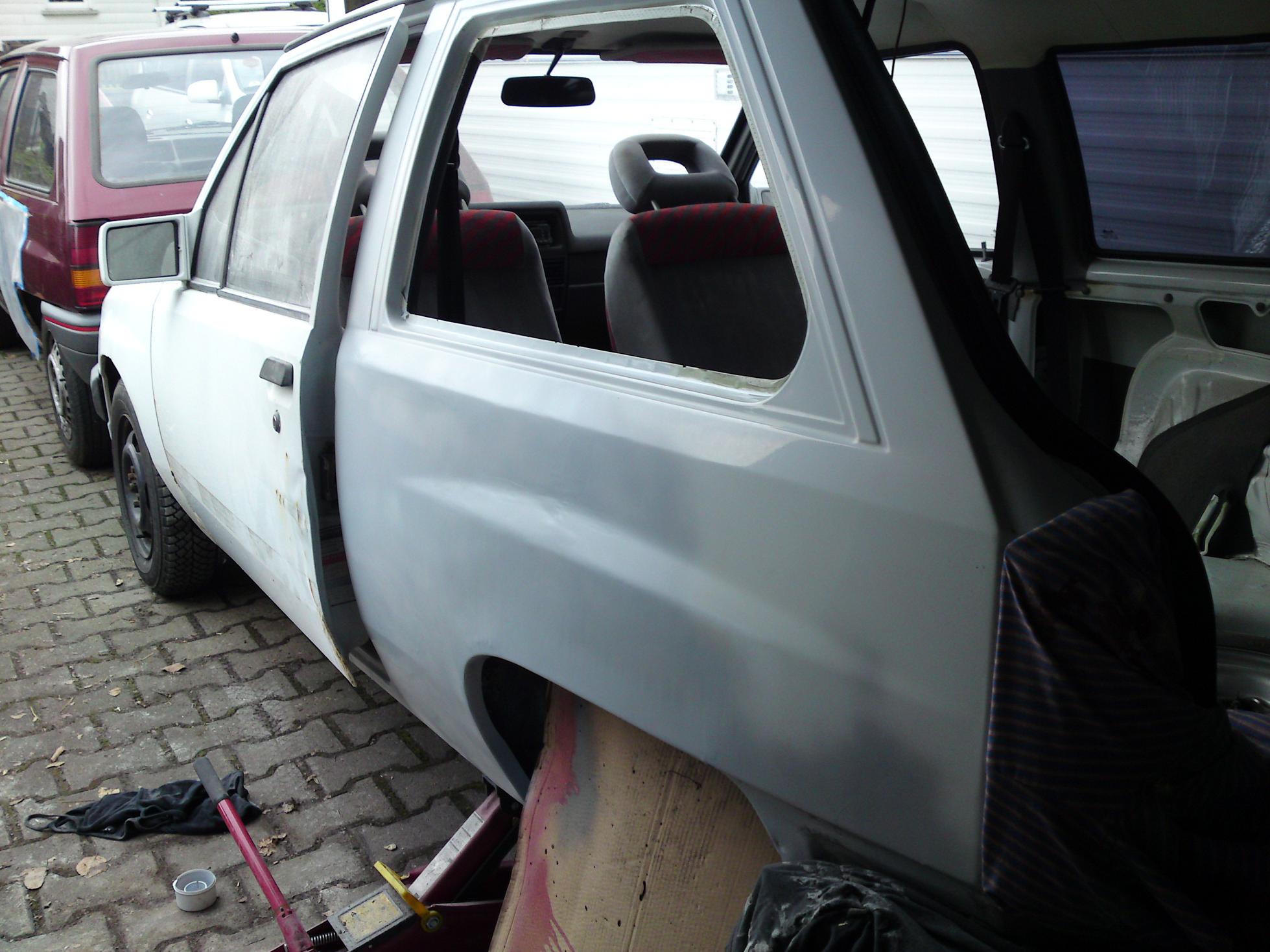

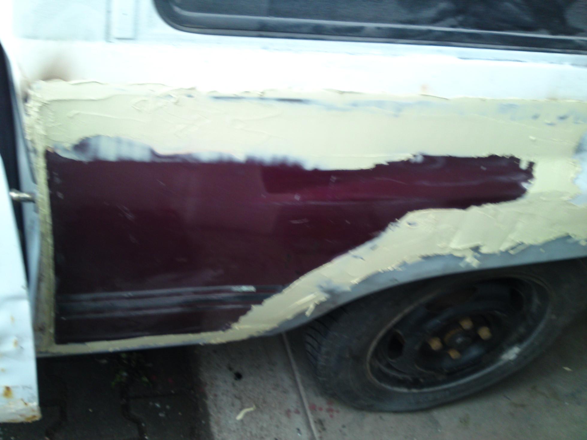

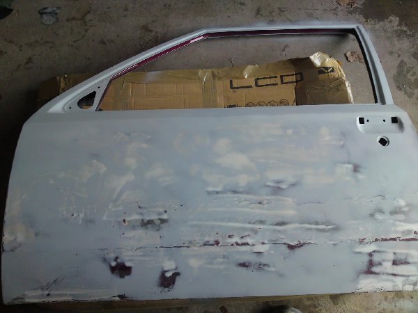

So hier mal ein kleiner aktueller Stand wie es mit den Schleifarbeiten voran geht :
Einmal Füllspachtel ist bis jetzt drauf
Und jetzt die zweite Schicht Feinspachtel
Denke noch ein zwei mal dann kann ich grundieren

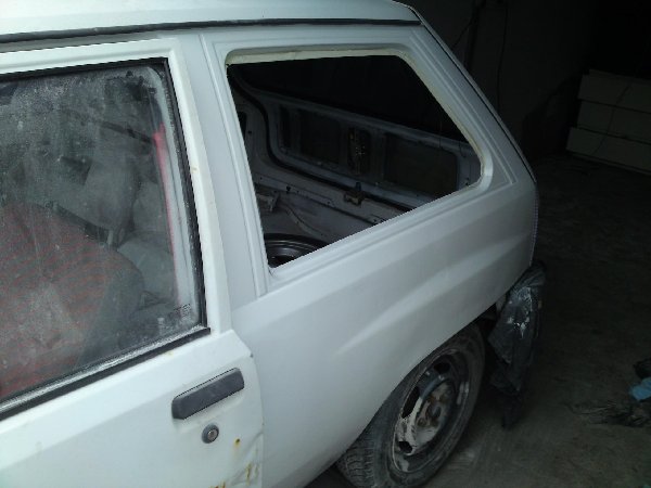

so grundierung ist drauf
so langsam sieht er wieder aus wie ein auto :)

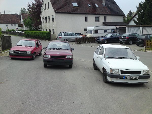

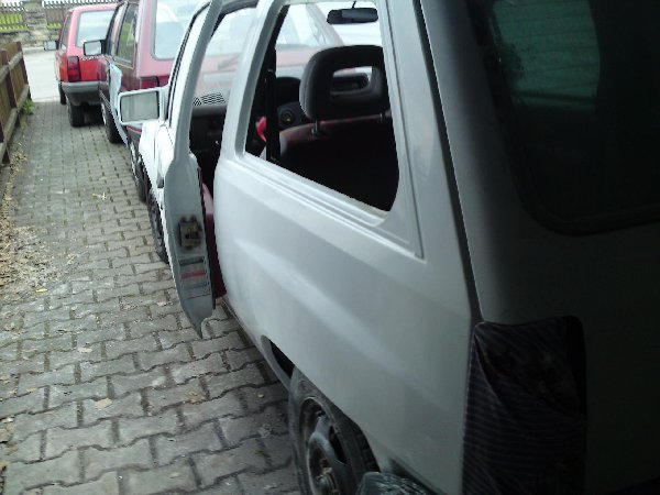

So habe fertig
Morgen dann nochmal kurz in die Waschanlage absprühen, dann noch die Türen wechseln und die Stoßstange richtig befestigen und dann ist er erstmal wieder fit
Habe auch gleich noch mein persönliches Corsa-Treffen gemacht :)

Na sieht doch aus wie neu,hält wieder 20 Jahre ! !

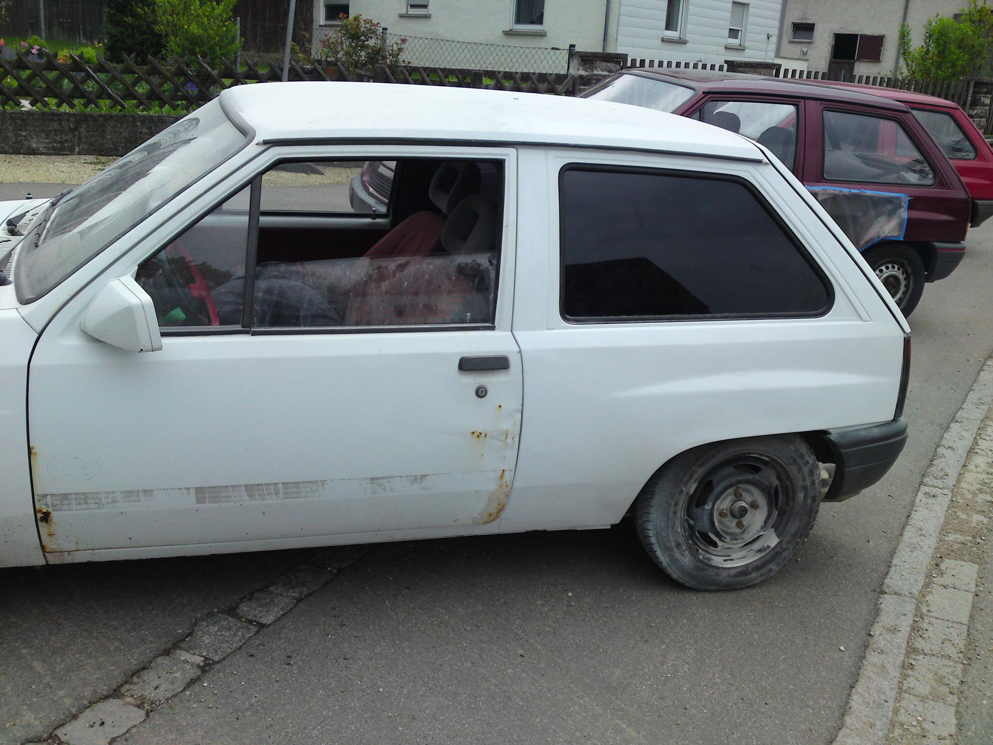

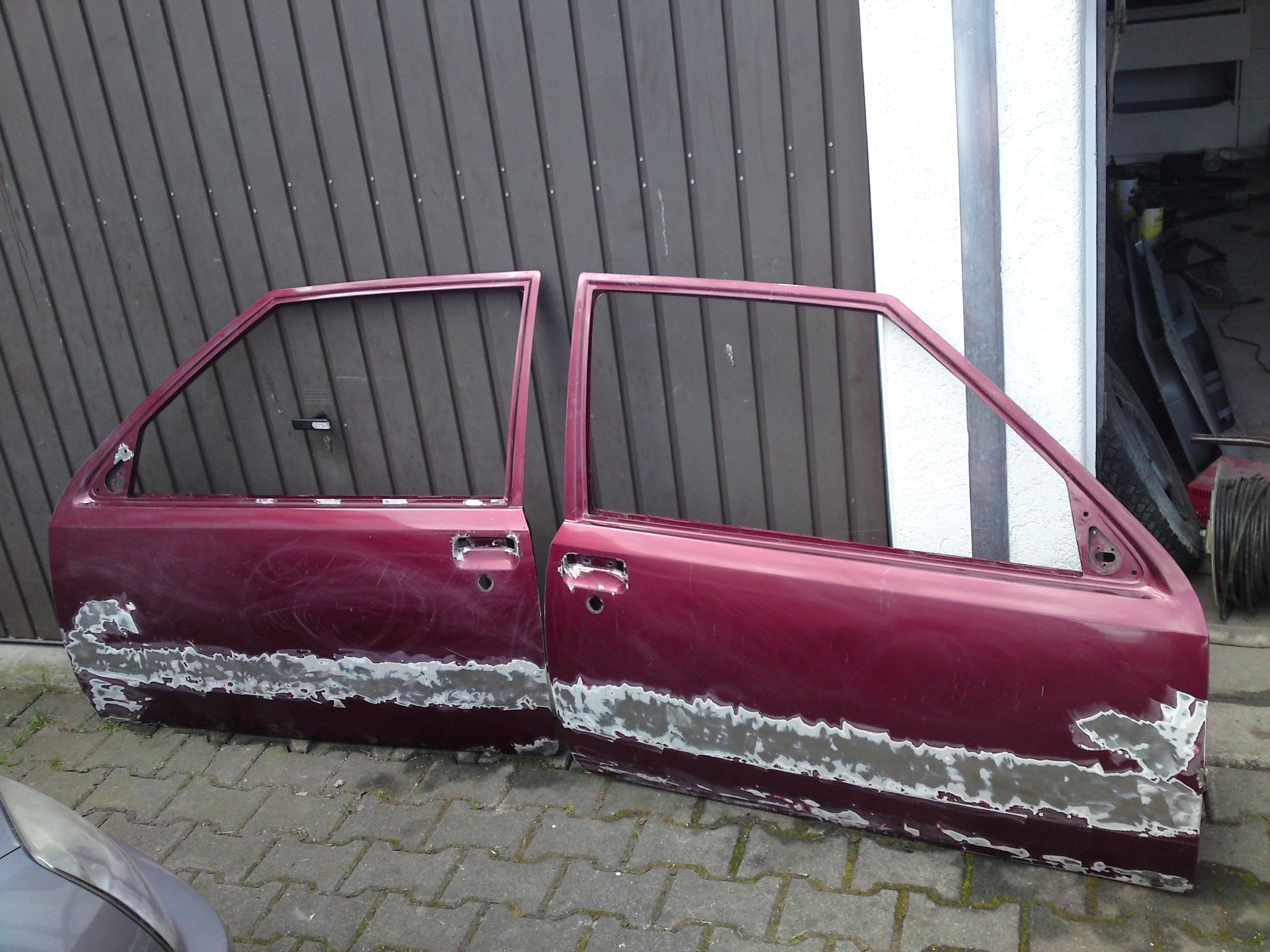

So habe heute wieder einwenig Zeit genutzt bevor die WM losgeht :)

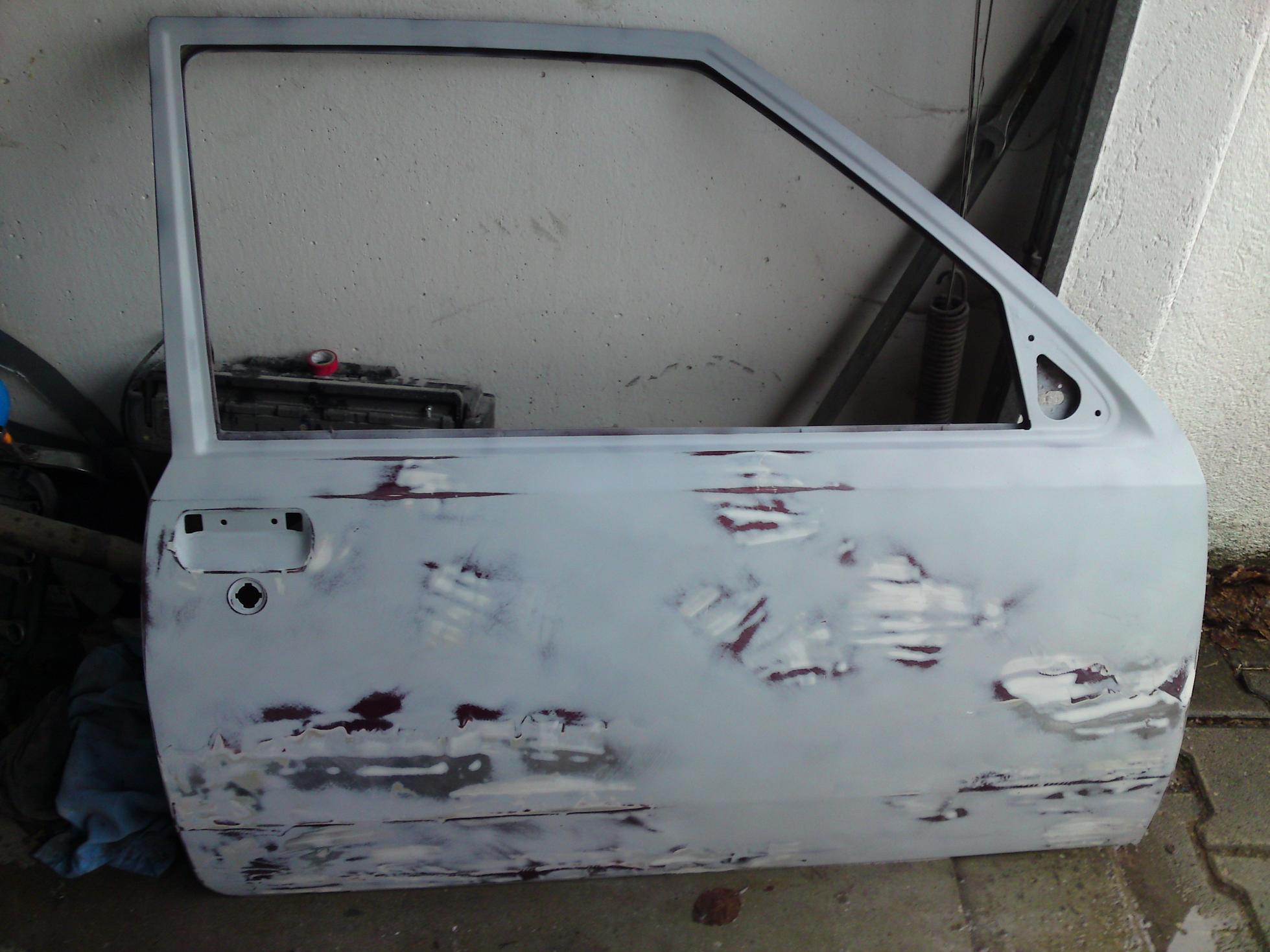

Die Türen vom Schlachtcorsa zerlegt, abgeschliffen und die erste Schicht Grundierung drauf. Morgen werd ich nochmal etwas nachspachteln und erneut grundieren :)
Aber nun ist erstmal Zeit für Fussball hehe (Bin mal gespannt ob Südafrika als Gastgeber gewinnt)

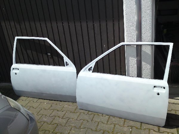

So die Türen nochmal gespachtel und geschliffen und danach dann nochmal grundiert.

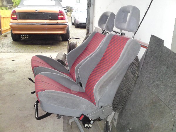

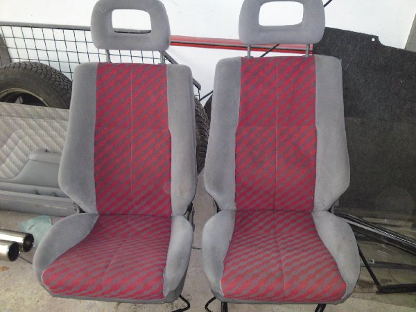

Und das werden die neuen GSI-Sitze. Sind keine neuen aber für 10 Euro meckert man nicht :)

Sag mal du hast da jetzt GSI-Sitze woran erkennt man diese?

Also ich möchte jetzt nichts falsches sagen aber die normalen Corsa Sitze sind recht flach, die vom Joy haben an der Lehne und auf der Sitzfläche schon einen leichten Seitenhalt, und die vom GSI haben halt noch etwas mehr Seitenhalt. Hoffe weißt wie ich das jetzt meine auch wenns doof erklärt ist :)
So hoffe das passt so wenn nicht bitte korregieren :)
