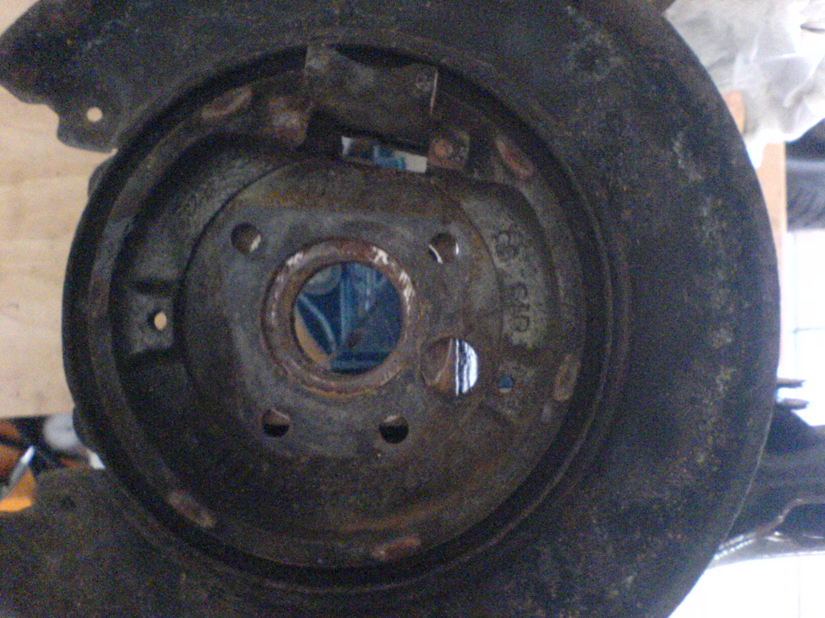

ich hab heute ankerplatten bekommen.die sollen von einem kadett sein, mit abs. jetzt hab ich die vorhin an die corsa a gsi hinterachse gehalten ums auszuprobiern. allerdings is das loch in der mitte etwas grösser als das von der corsa achse, und um neue löcher zu bohren is da auch nicht genung material an der ankerplatte. hab ich wies aussieht eine geänderte erwischt? ist es wichtig ob die dann mit oder ohne abs ist?
muss die platte die auf die corsa achse geschweist ist entfernt werden, wenn man die richtige ankerplatte hat oder kann die dran bleiben?
ich frage weil sich ja die spur etwas verbreitert.
und bremssättel muss ich die 33er verwenden? oder gehts auch mit den 35ern?
ich hatte es vor mit ankerplatte von vectra oder kadett und achszapfen vom corsa.
gruss

beim kadett gab es 2 verschiedene ankerplatten für beide gab es abs aber die die gebraucht wird ist die version wo ein extra loch in der ankerplatte für den sensor ist.
Re: Scheibenbremse hinten Corsa A
ja die mit dem loch für den sensor hab ich. aber wenn ich da löcher bohr hält die gar net mehr, weil zu wenig material da ist. wie gesagt das loch in der mitte ist auch etwas grösser als das vom corsa.
hier ist mal ein bild. kann sein das es ein bisschen gross ist.
die ankerplatte ist aus einem kadett mit abs. baujahr weis ich net.
gruss
gruss
mußt du halt genau vermitteln und dann die löcher bohren.
ja das ist klar, aber das sieht mir dann schon recht instabil aus, vorallem in der nähe vom loch für den sensor.
aber wenn ichs richtig gelesen habe gibts auch ankerplatten wo in der mitte das loch kleiner ist, also mehr material zum bohren vorhanden ist, oder?vectra und kadett bis baujahr 92? werd mich da mal umschauen, auch möglichst ohne abs.
die ankerplatten die du hast sind die mit dem kleinsten loch.Als juppesschmiede das in seinem galleriethread gezeigt hat war ich auch der meinung das da zu wenig materiel ist. Vielleicht stellt er ja noch mal ein bild ein ,wo man nur die bohrungen in der ankerplatte ohne achszapfen sieht.
Muss ich mal sehen, ob ich davon Bilder hab, kann aber im Vorfeld schon sagen das es sehr knapp wird.
