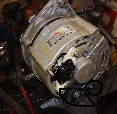

Wenn ich das richtig verstehe, hast Du nur Plus an die Lima geschraubt?
Da sind 2 Schrauben drann, das Zweite, Schraube M5, ist bei mir blauweiß glaub ich.
Auf jeden Fall ohne Erregerspannung geht die Lima nicht!
Ohne das Kabel geht auch die Kontrollleuchte nicht!

Hier mal ein Bild.
Zwei Schraubanschlüsse. Der Größere (M6) bekommt ein rotes Pluskabel, das in der Regel am Anlasser mit drannhängt.
Der Kleinere ist die Erregerspannung (M5) ohne den geht gar nix.

Nein nein, an der LiMa sind beide Kabel montiert. Angeschlossen ist aktuell:
Blau/Weiß (Erregerstrom) an D+
Dickes Rotes an B+
Regler mit auf B+ geklemmt
Sollte so eigentlich funktionieren...gemessen liegt Masse an, Spannung auch und der Erregerstrom kommt auch bei Zündung.
Somit kanns glaube ich wie gesagt nur die LiMa sein.

Stimmt, oder einfach nur der Laderegler.

Wenn du es ganz genau wissen willst, kannst du mal versuchen, jede Phase der LiMa einzeln zu messen und außerdem vor und hinter dem Laderegler. Wenn es die LiMa an sich ist, ist es wahrscheinlich billiger eine neue vom Verwerter zu holen. Man kann die zwar auch neu bewickeln lassen, aber das kostet.
Edit: Hast du mal nach den Kohlen für den Erregerstrom geschaut? Ich denk mir grad, wenn es da einen Wackler gibt und das Erregerfeld alle Nase lang zusammen bricht, kann die LiMa nix liefern, aber auf dem Messgerät würde trotzdem ein Erregerstrom angezeigt werden.

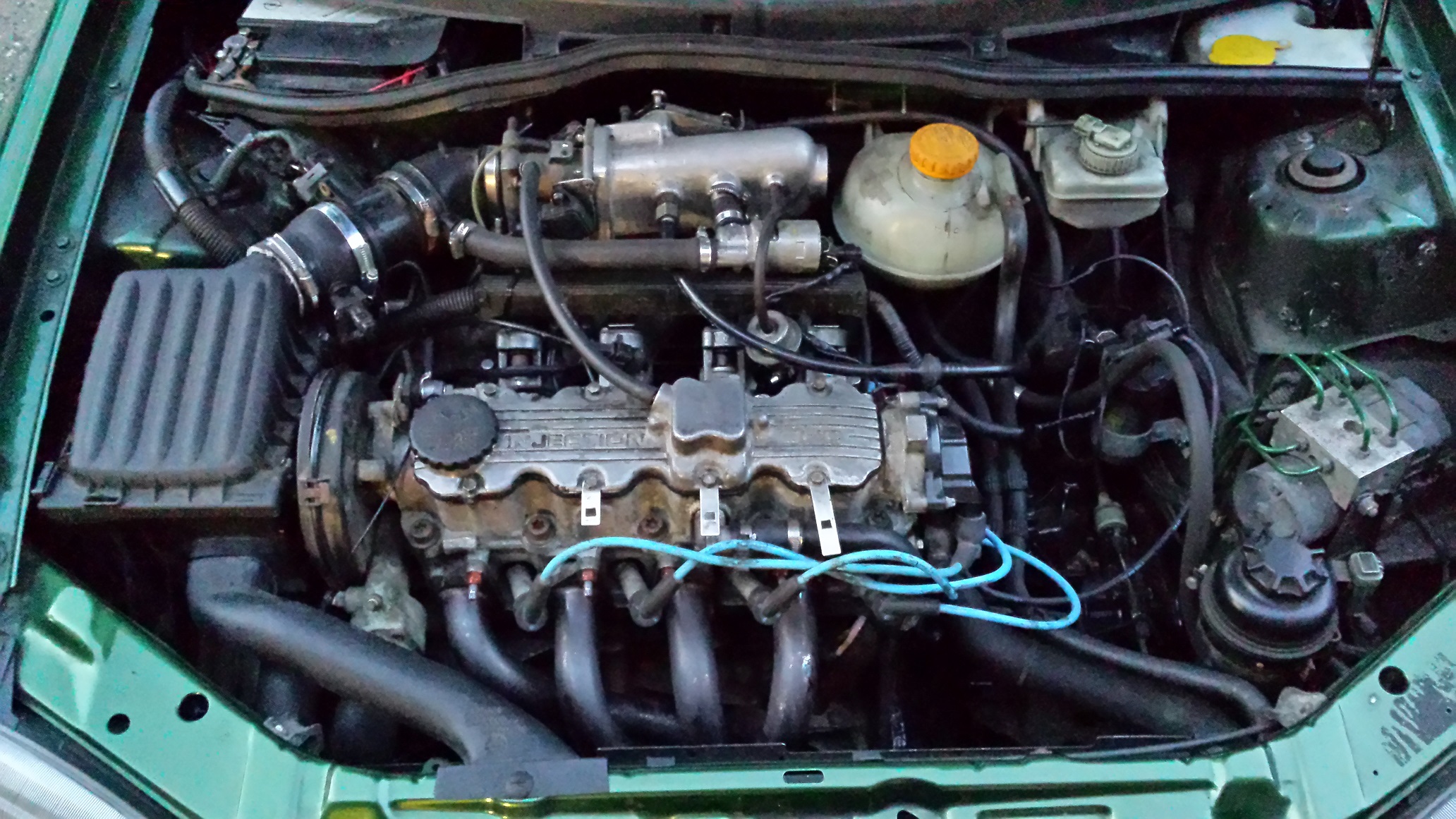

der Corsa läuft nun!
LiMa tut was sie soll, und auch das Leerlaufproblem ist behoben. Lag an der Verschlauchung des LLR!
Nun gibt es nur noch ein kleines merkwürdiges Problem...
Im Kaltstart läuft es sehr ruppig bei etwa 900 upm.
Ist er warm läuft er bei etwa 1000 upm.
Wundert mich, da sozusagen keine Kaltlaufdrehzahl von ca. 1100 upm vorhanden ist, aber im warmen Zustand dagegen etwa 100 upm zuviel anliegen.
Verschlucken tut er sich nicht, also sollte der Temp Sensor i.O. sein...sobald die DK aufgeht läuft er auch wunderbar, egal ob warm oder kalt.
Jemand schonmal ein ähnliches Phänomen mit einem gemachten Motor gehabt, das er evtl. durch die Umbauten bzw der Nocke bei 1000upm läuft ?

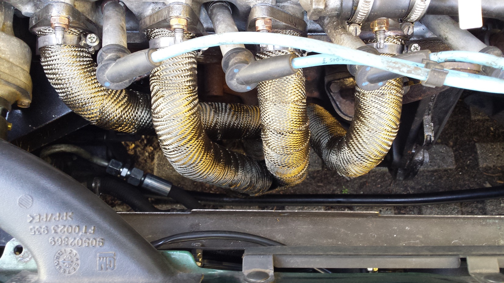

Und das Problem mit dem Leerlauf ist endlich gelöst...es war tatsächlich der Leerlaufregler...ein wenig Pech das beide Regler ein anderes Fehlerbild ergeben hatte. Nun hab ich einen mal gereinigt und mechanisch ein paar mal "hin un der bewegt".
Zunächst beim ersten starten das gleiche Fehlerbild: Wenn Warm 1200 Upm.
Bei der zweiten Fahrt regulierte sich das ganze allerdings, sodass er nun bei knapp 900 Upm läuft
Dann habe ich den Krümmer nochmal demmontiert, um Titan Hitzeband zu wickeln...war ohne Band wirklich sehr heiß unter der Haube.
Fazit: nur noch eintragen und dann ist alles i.O.

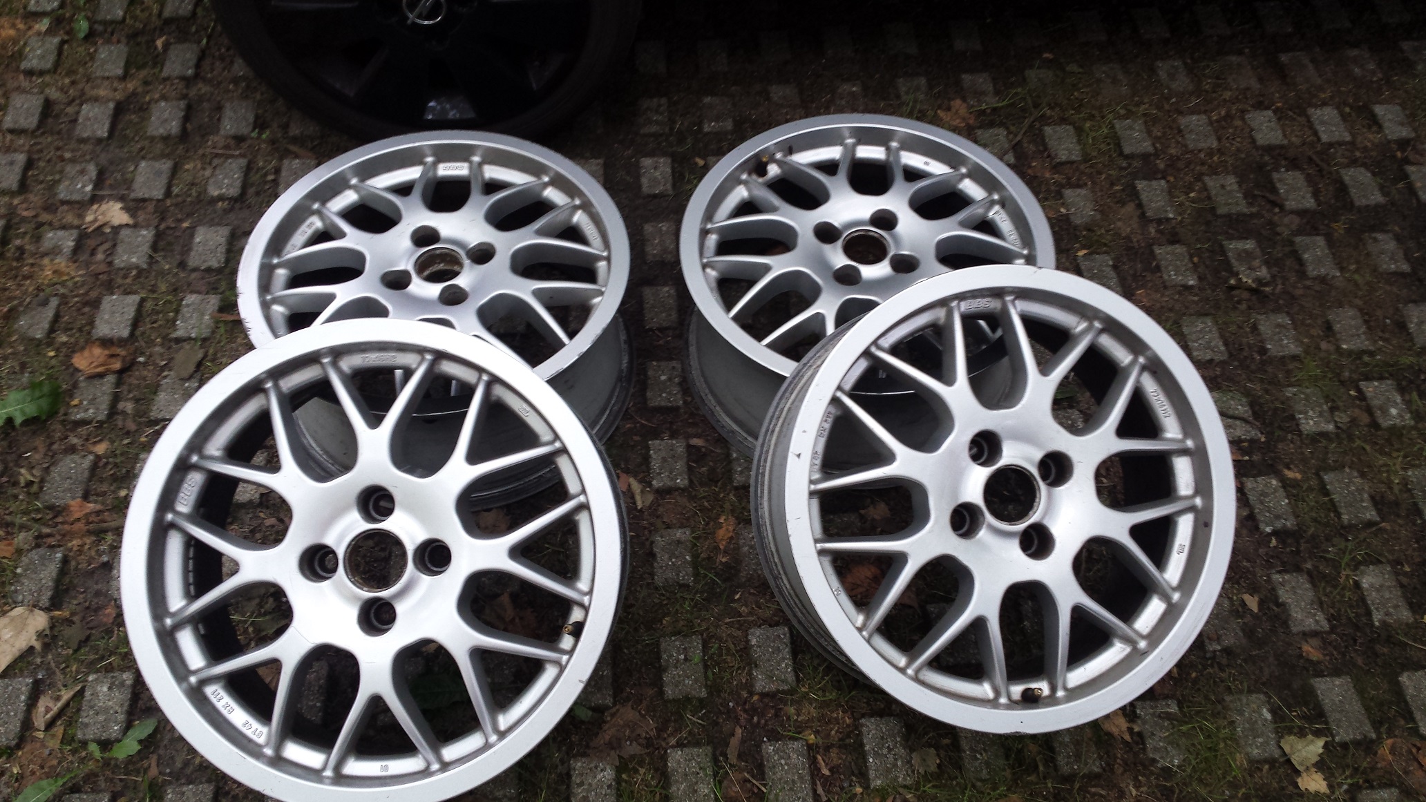

Von einem Bekannten konnte ich die BBS RX 211 relativ günstig bekommen.
Felgen sind 7Jx16 - Reifen werden 195/40 16.
So habe ich sie gekauft, nun sind sie erstmal zum Schwarz Pulvern bei MF Felgenveredelung.
