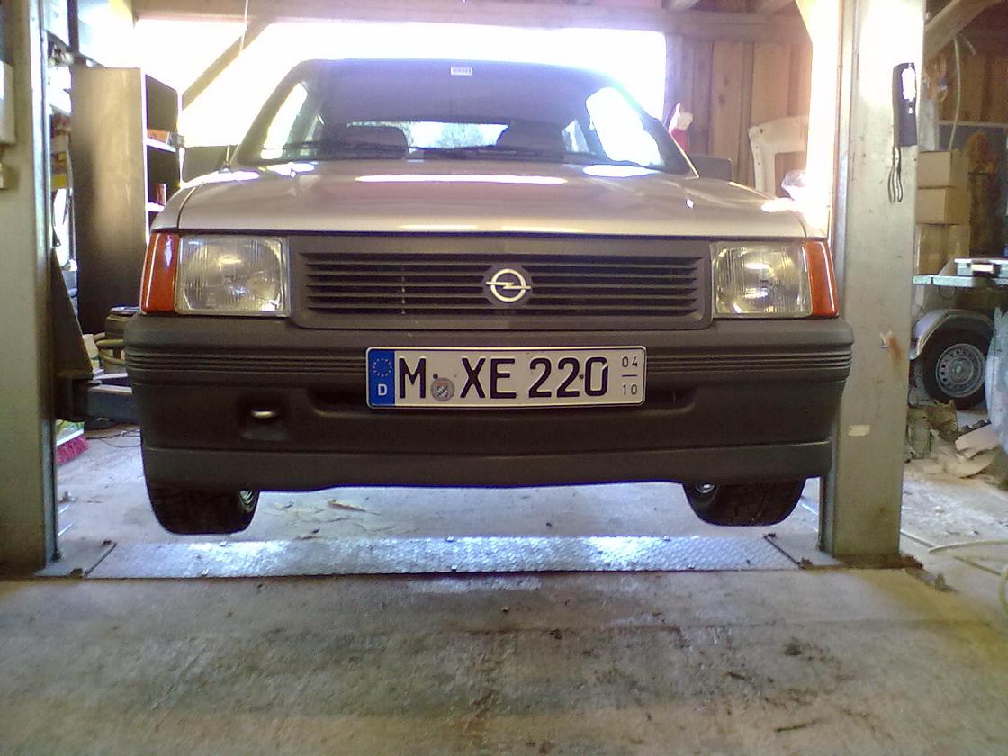

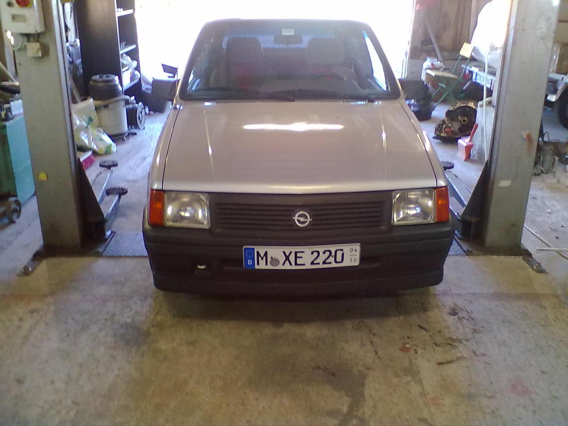

Nun bau ich doch GSI Sachen drann :)
Neue Stoßi 8)

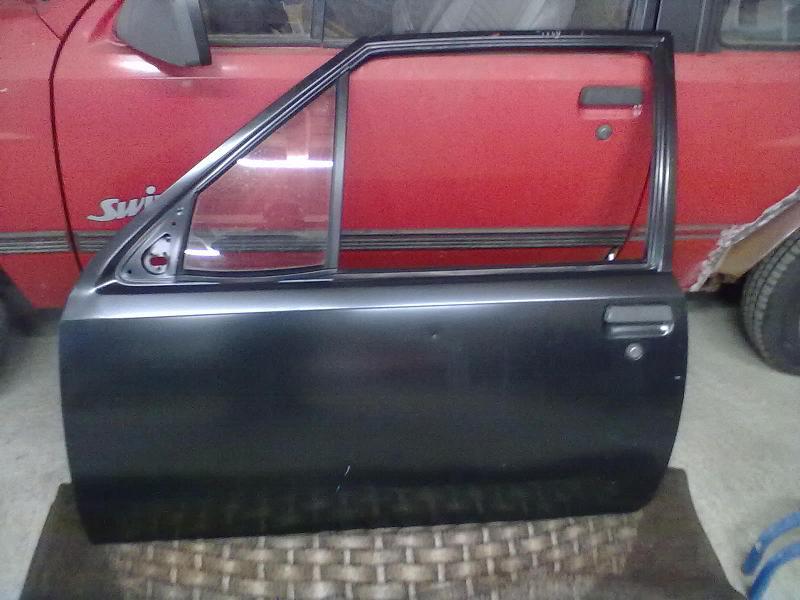

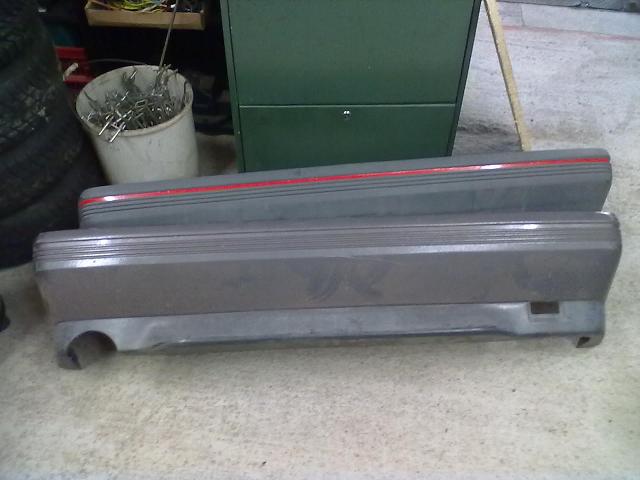

Nun hab ich endlich eine GSI Heckschürze und heute habe ich noch eine neue Tür abgeholt 8)
Re: Balu Corsa A CC 1.4 i 60 PS/C20NE/Umbau auf C20XE
Glückwunsch zur neuen Tür! Meine lösen sich langsam aber sicher auch auf...

Du hast da einen sehr schönen dezenten Corsa auf die schicken Räder gestellt. Konntest Du den vorderen GSI Stoßfänger einfach gegen den normalen austauschen ?
Gruß und Dank
@Boydster
Die passt, sogar der Träger ist der gleiche. Nur so Spangen sind da anders, um den Träger
mit der Stossi zu verbinden.

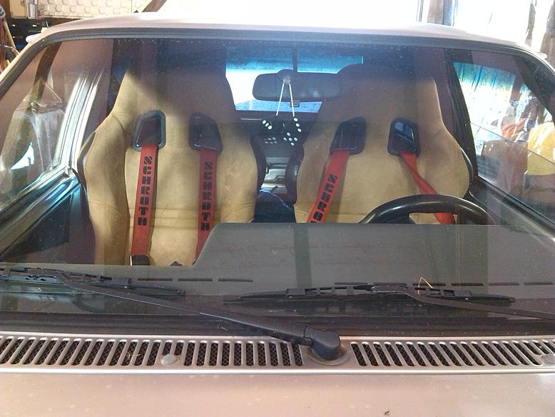

Ledersitze, getönte Scheiben an den Türen, alle neu!

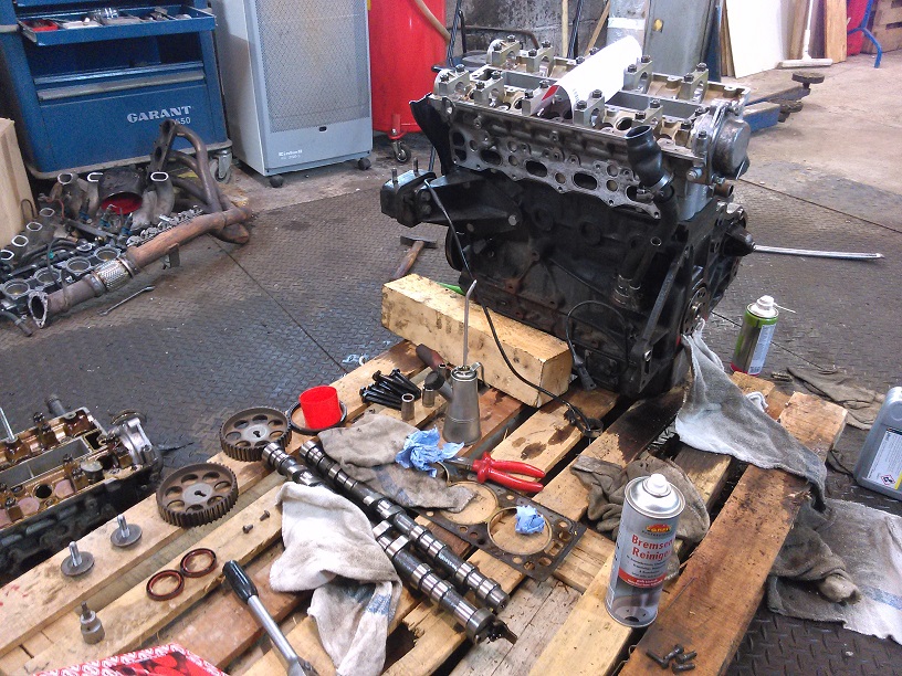

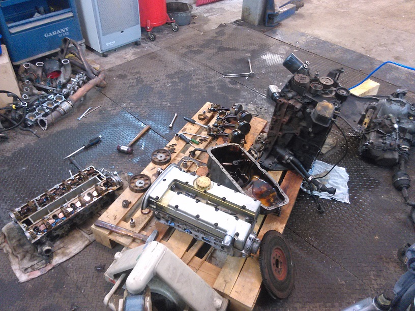

Update :oops:

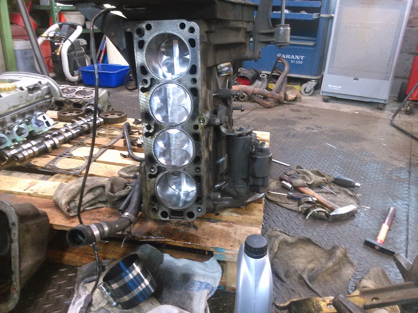

Motor Freitag ausgebaut, Samstag zerlegt und vermessen, Zustand eigentlich wie neu :schock:
Mit meinen Mitteln gehont, auch wenn viele meinen, Laser, Maschinen, Fachmann bla bla bla :gun:

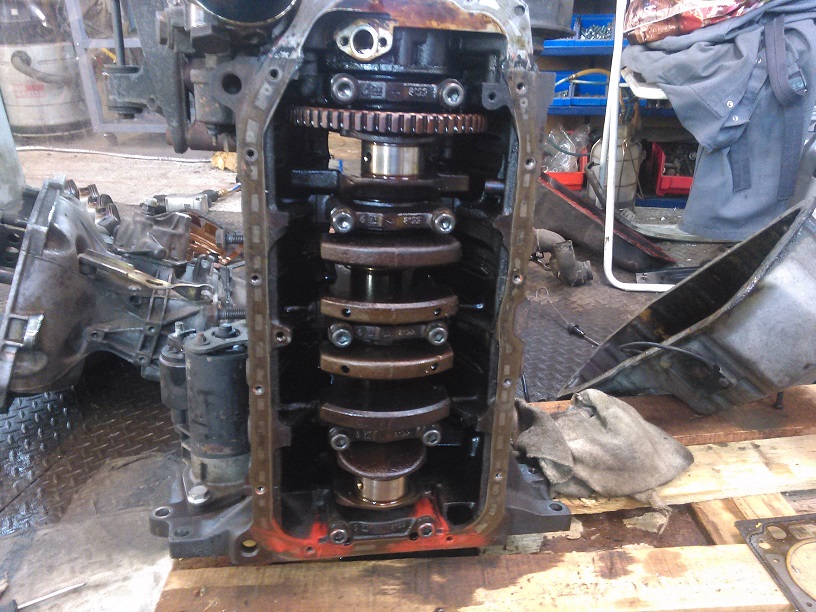

Heute komplett neu gelagert, Woessner und Stahlmänner eingebaut :mrgreen:

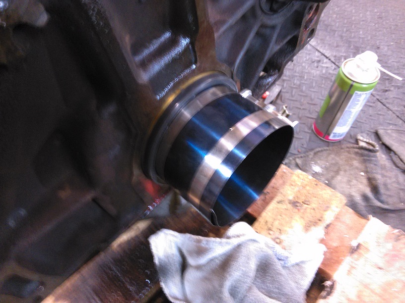

Heute Ölwanne, Kopf, KW Simmerring und Schwungscheibe montiert.
So ein Kolbenring Spannband eignet sich prima zur Simmerringmontage :mrgreen:
