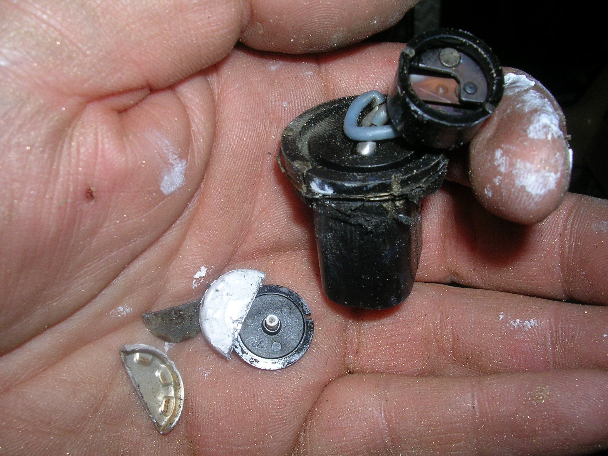

Hallo Jessi,
also Sebi hat völlig Recht:
Der Kühlerventilator-Thermoschalter ist defekt und schaltet den Ventilator nicht mehr.
Das Gehäuse des Schalters wird nämlich gerne mal undicht
und dann korrodieren innendrin die Schalt-Kontakte.
Wenn man die Steckverbindung (in der Mitte des Überbrückungs-Kabels) löst,
ist der Ventilator zwar aus - aber auch wenn er dringend gebraucht wird:
Im Stau oder im Sommer geht die Temperatur schnell in den "roten Bereich".
Dann kann es notfalls helfen, die Heizung und das Gebläse voll aufzudrehen.
Einen neuen Schalter bekommt man für ca. 15-20 Euro im Zubehör-Handel und der ist schnell eingeschraubt.
Wenn der Wagen beim Wechsel vorne etwas hochgebockt wird, geht
auch nur sehr wenig Kühlmittel verloren.
Ich hatte jedoch ein bißchen Pech, daß das Kunststoff-Gewinde im Kühler beschädigt war.
So musste ich den Kühler zum besseren Arbeiten komplett herausnehmen, was aber nicht so kompliziert ist.
Die Reste des alten Schalters habe ich dann herausgebohrt.
Gruß, Thomas

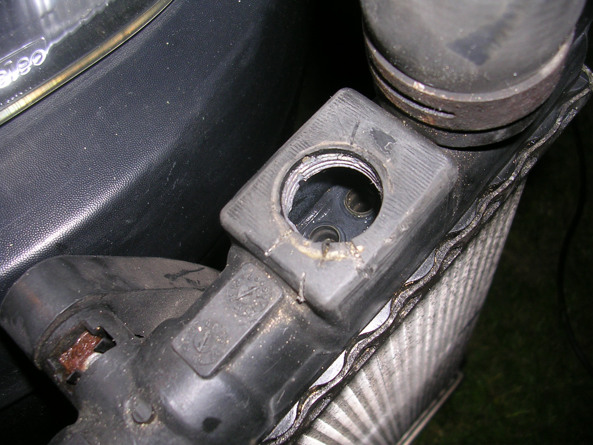

Naja, ich bin beim Ausbohren der Schalter-Reste dann noch einmal ins Kühler-Gewinde abgerutscht.
Die ca. 2mm breite Kerbe konnte dann auch ein zwischengelegter O-Ring nicht abdichten.
Es spritzte nach dem Anlassen fleissig Kühlmittel heraus.
Aber ich habe das Problem durch Zugabe von Kühlerdichtmittel erledigt:
Das wird einfach bei laufendem Motor in der Ausgleichsbehälter gegeben
und setzt sich schnell selbsttätig an der Leckstelle fest.
Nach ca. 1 Minute war das Leck gestopft und das Material härtet dann durch die Betriebswärme aus.
Damit habe ich auch schon gerissene Kühler dauerhaft gedichtet, gewöhnlich mit
"Holts Radweld Kühlerdicht" - das enthält kleine Flöckchen, die sich tatsächlich nur an Leckstellen sammeln und ansonsten in der Schwebe bleiben.
Diesmal hatte ich jedoch"Nigrin Kühlerdicht", das eher wie eine Emulsion anmutet (psychologisch nicht so überzeugend),
aber funktioniert hat es letztendlich auch...
Gruß, Thomas
