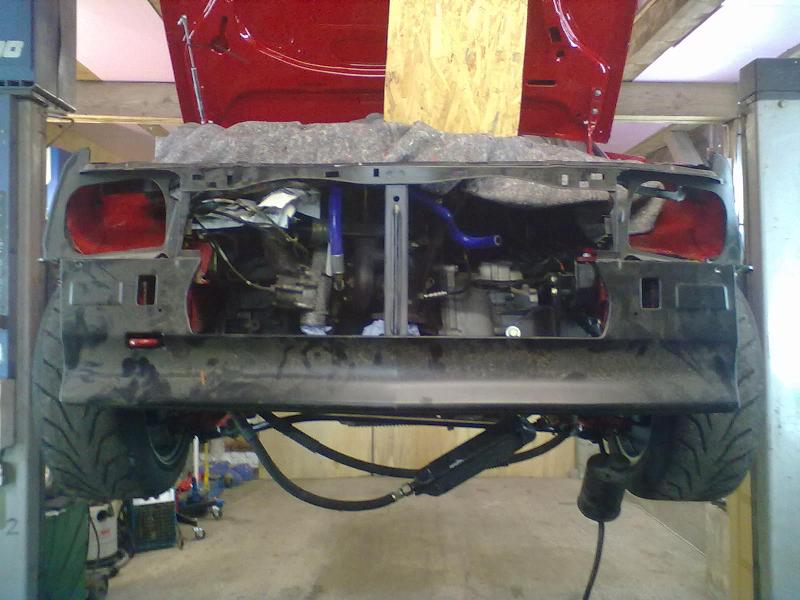

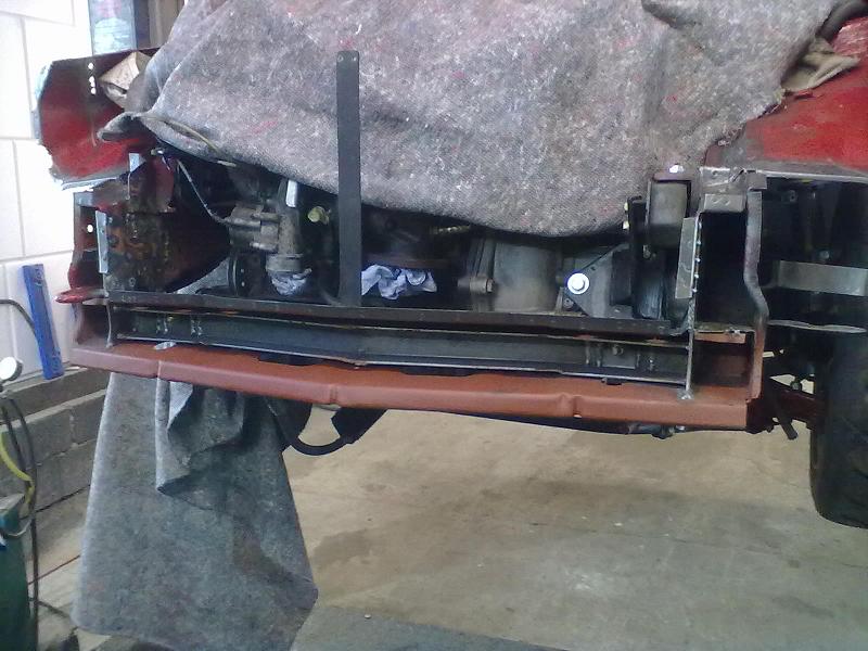

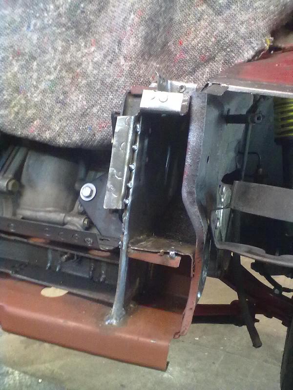

Hier ein paar Anregungen :mrgreen:

Klar sieht das anders aus, ist ja auch von vorne der komplette Querträger.
Das Spoilerblech haben wir ausgebohrt und hinterher wieder sauber draufgeschweißt.

Kann man so auch prima Verstärken den Träger
Re: Corsa A C20XE Fahrwerk, Drehmomentstütze, Regen Problem.
Spoilerblech!
