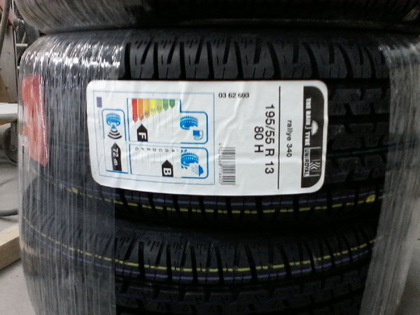

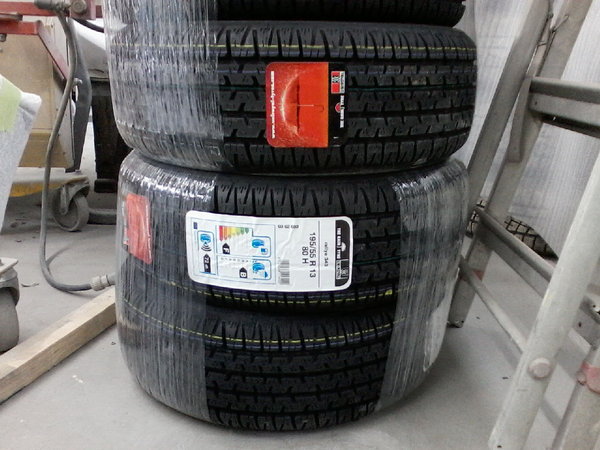

So,um mal das Thema zu wechseln, heut kamen die neuen Reifen.
195 55 R13 Uniroyal Rallye 340
Waren die einzigen die man in der Größe noch bekommt.
Die Seitenwände sind zwar recht weich,aber so lassen die sich auch gleich besser auf die Felgen ziehen.

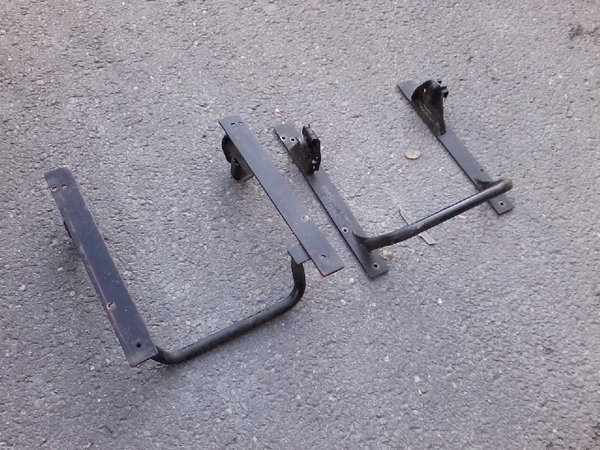

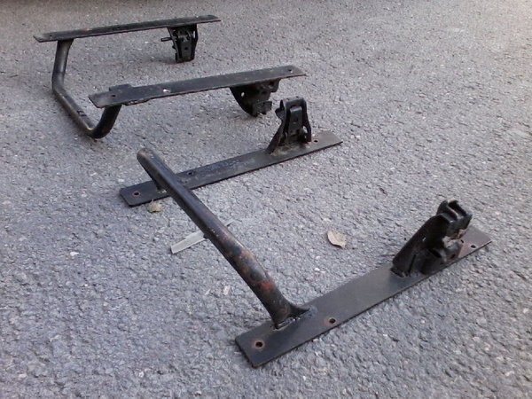

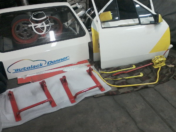

Und Bilder der Sitzkonsolen hab ich auch für euch.Sind zwar nicht die leichtesten,aber genau auf meine größe passend.
Mfg Hardcorsa

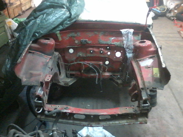

Genau so wars geplant,wars.Da mein Kollege aber nun sein FLIP-FRONT Corsaprojekt aufgibt,wegen Zeitmangel,
werde ich den mir eventuell aneignen und deshalb wird dieser nur Frontkatzer bleiben,das heist das Blech wird nun doch komplett
von unten eingeschweist.Habe den Innenraum schon soweit fertig und werde die woche mit dem zusammenbau beginnen.
Zumindest zum Teil,denn die Front muss noch gestrahlt werden,aber ich brauche platz in der Halle.
Und noch was gutes hat die Projektaufgabe.Bekomme nun noch einen FIA Zugelassenen Recaro Vollschalensitz und einen fürn A Corsa gebauten Käfig.
Aber hier erstmal wieder paar Bildchen.

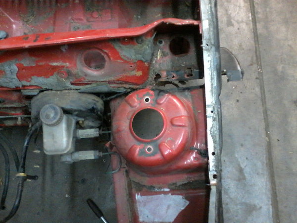

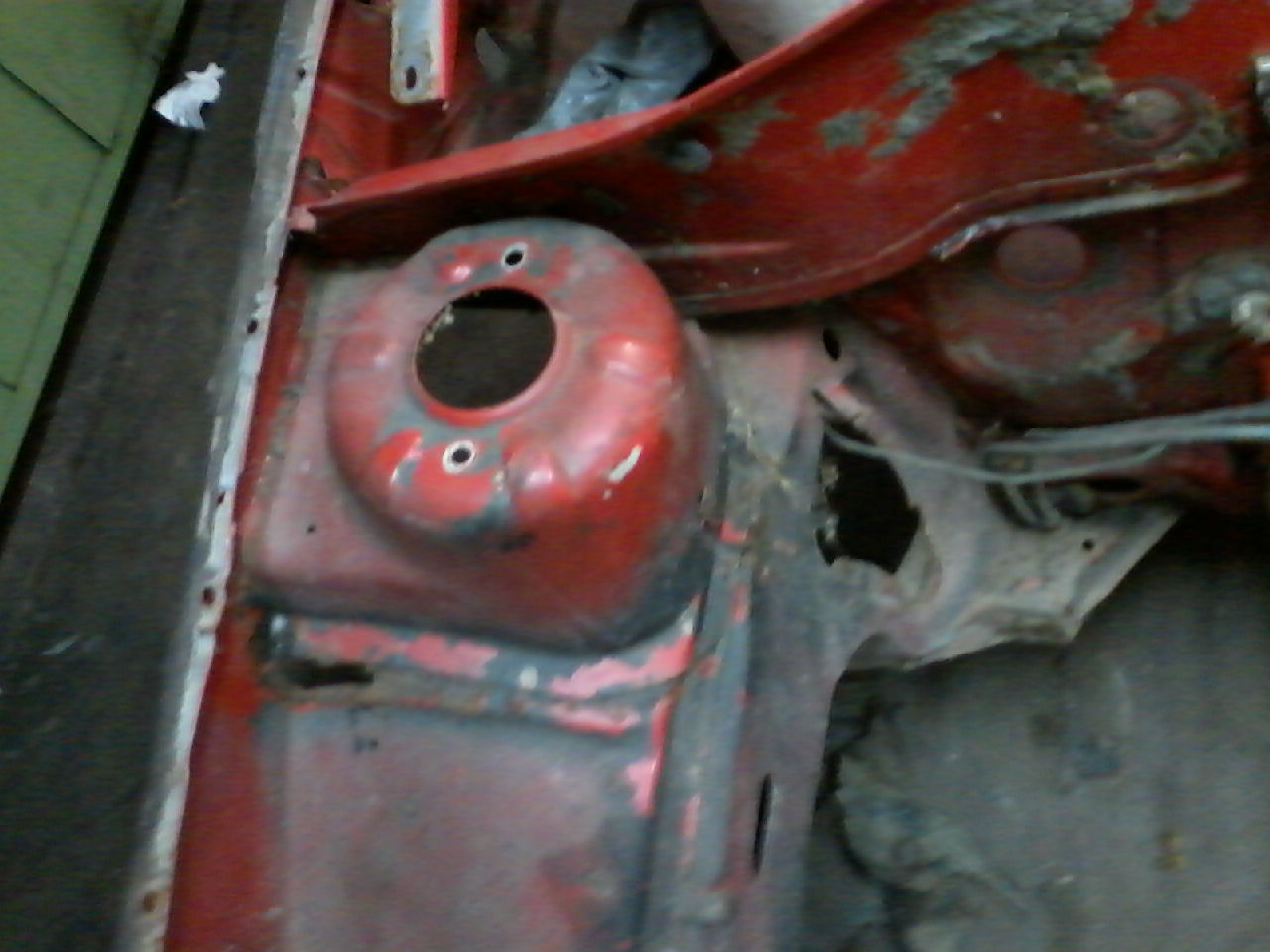

Die Dome sehen nicht schön aus.

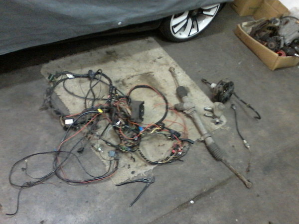

Und beim ausbau des Bremskraftverstärkers sind imir auch noch die 2 Leitungen für hinten weggebrochen.

dannn würde ich in das blech aber noch sicken quer zur fahrtrichtung machen sonst haste da nen richtiges flatterblech drin gegebenenfalls noch einen quertraverse in der mitte des bleches.

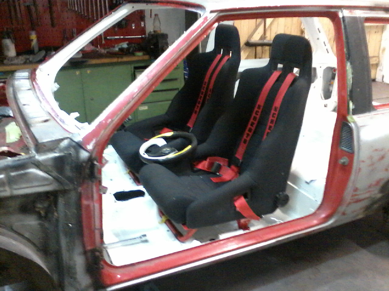

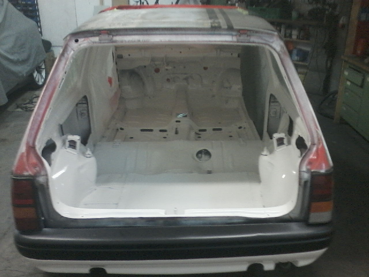

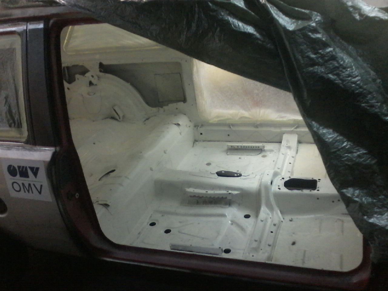

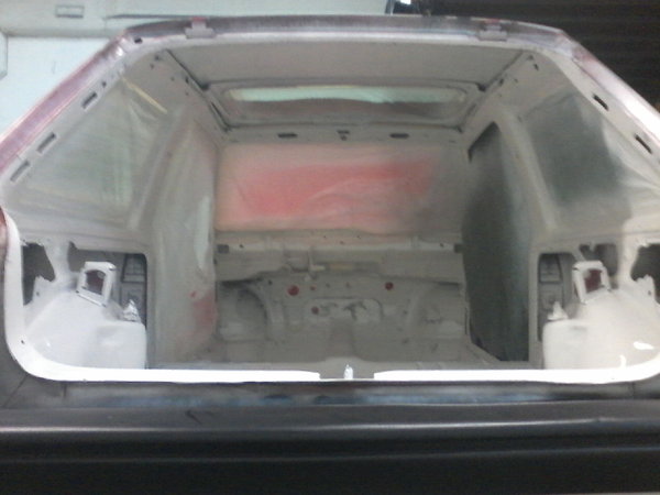

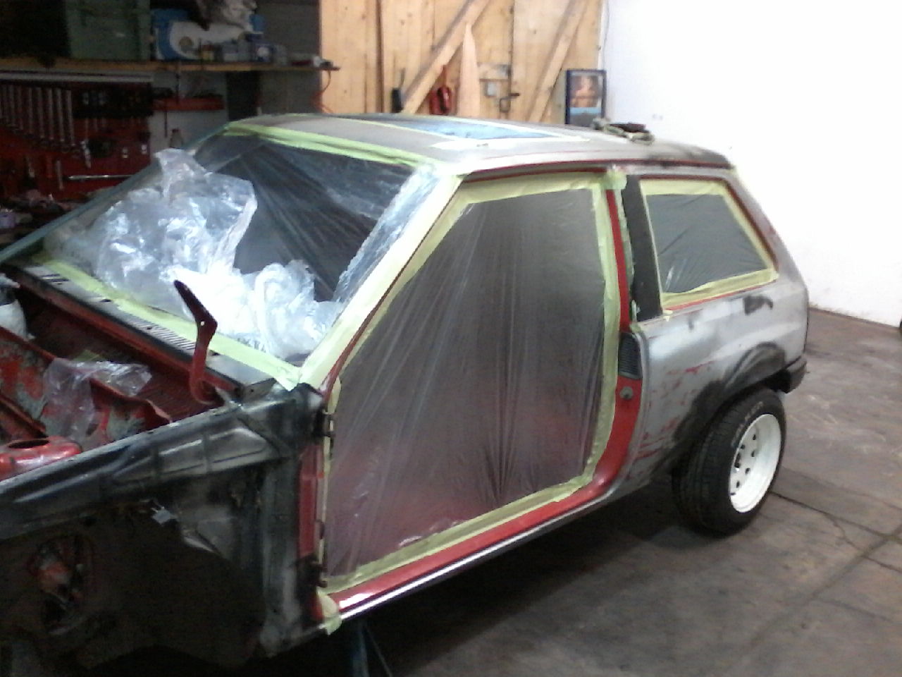

Aber davon nicht abschrecken lassen. Innenraum angeschliffen,gereinigt und angepfiffen..........
HAHA,denkste,trotz meiner gründlichen reinigung waren da tausende Mikroskopisch kleiner Silicon und Fettkrater, aber das lag wohl eher an dem Lack,da der schon paar Jahre aufm Buckel hat, aber für innen ausreichend. Also paar min. ablüften lassen,
nochmal Farbe druff und siehe da,alles weg. Und das schöne an dem alten AUTOCRYL Zeug von Sikkens ist,das ist nach ner stunde scho fast trocken,ohne Hitze.
einen Tag später wieder in der Werkstatt,auspacken angesagt. Sitze rein,tada,anruf----essen fertig.Also erstmal Heim.
Ein Bild der fertigen Teile ist auch dabei.Die Schaltkonsole gefällt mir am meisten.
Nächste Woche gehts weiter.
Stay tuned.

Jo,habe mir dazu auf arbeit schon was rausgesucht. 2 10x40x100 mm große Stahlstreifen lagen in der Schlosserei noch da.r.siegel hat geschrieben:dannn würde ich in das blech aber noch sicken quer zur fahrtrichtung machen sonst haste da nen richtiges flatterblech drin gegebenenfalls noch einen quertraverse in der mitte des bleches.
Habe die gleich eingepackt.Denke dann wirds richtig halten.

Weißer Innenraum, das hat was, definitiv!
Nimm es mir nicht übel, aber irgendwie hast du einen komischen Stil dein Auto wieder herzurichten. Ich würde den erstmal Karosserietechnisch komplett auf Vordermann bringen eh ich da was lackiere. Vorn am Schlossträger musst du doch alles noch anpassen, inklusive Haube und Kotflügel, ich persönlich hätte da zuviel Angst die schön gelackten Teile durchs ab und anbauen wieder zu beschädigen, was ja meist nicht ausbleibt.

Ja,da hast du schon recht. Das mit dem anpassen hab ich schon so gut es ging gemacht. Eigentlich passt alles,endlich, solange da sich nach dem Front einschweißen nix verzieht. Das problem ist nur das ich auf eine gewisse Art vorarbeiten muss,um von der Firma als "Sponsor" das Klempnern oder Teile beschaffen übernommen zu bekommen.
Da der Corsa als Werbeträger genutzt wird möcht er zwar gut aussehen,aber wenn ich da ne beim Renn Beule reinfahre muss es eh wieder gemacht werden. Soll ja kein Show and Shine Auto werden,sondern auch mal richtig ran genommen werden.
Der nächste den ich in angriff nehme wird erst komplett gestrahlt, dann Karosse neu und dann Farbe.
Ich weis ich bin bissl
aber das DING wird schon gut werden.
