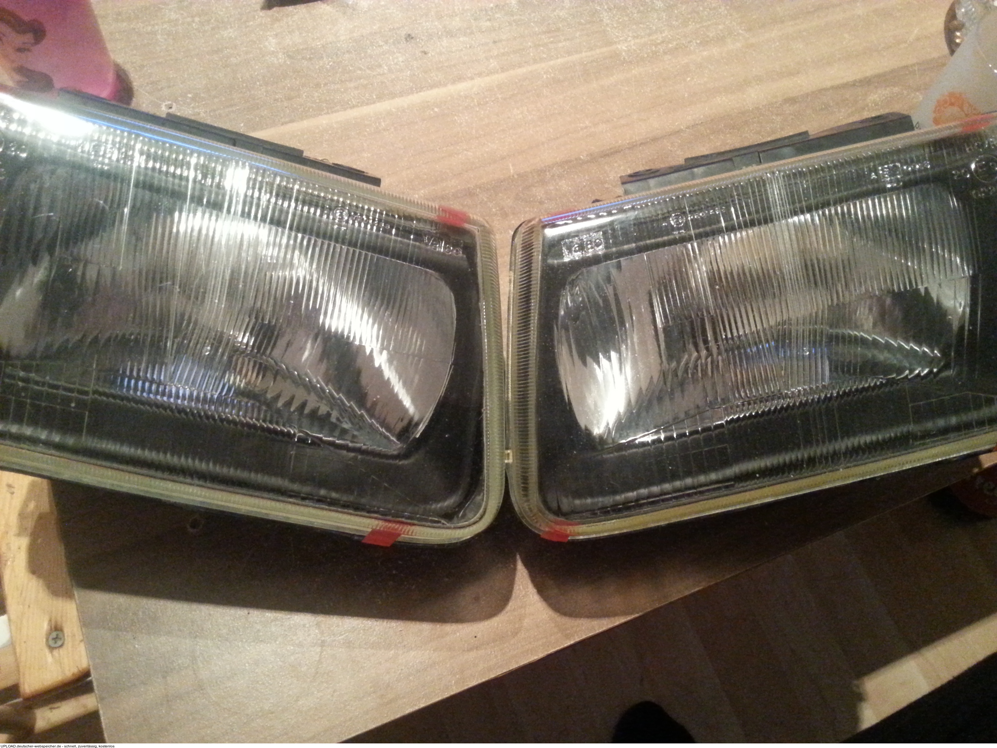

So denn hab ich mal meine scheinwerfer noch etwas umgebaut
