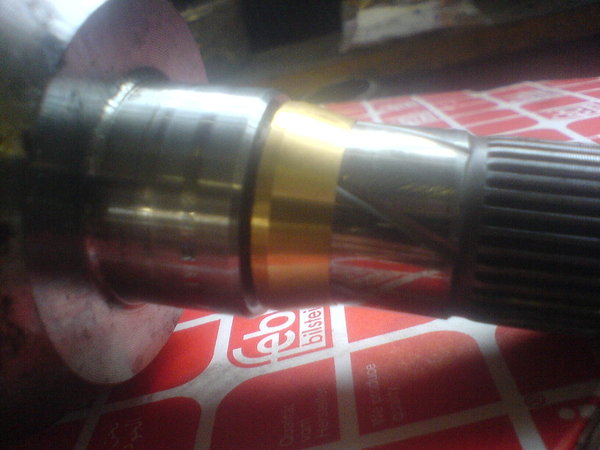

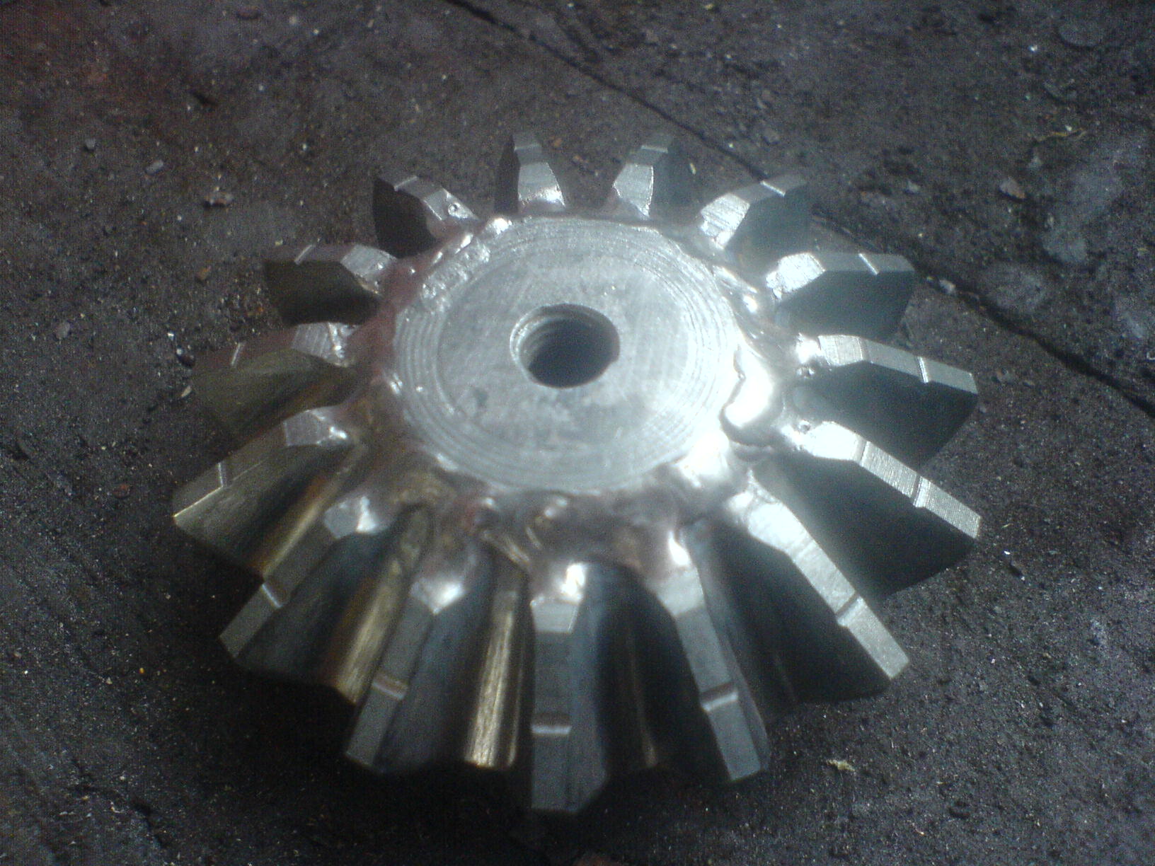

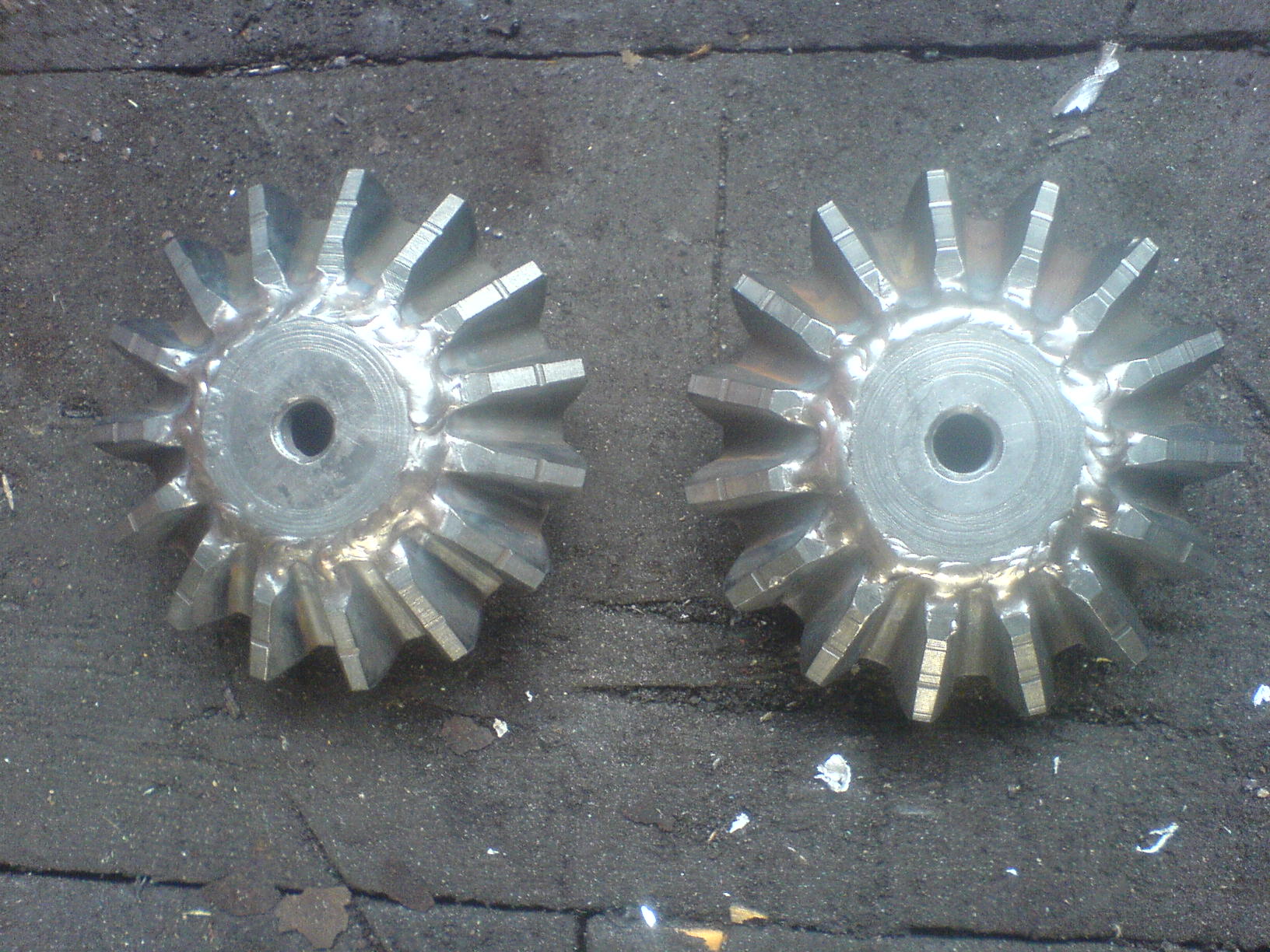

hatt jemand schon mal wie ne Differenzialsperre mittels Klemringe gebaut??
versuche gerade den spaß...

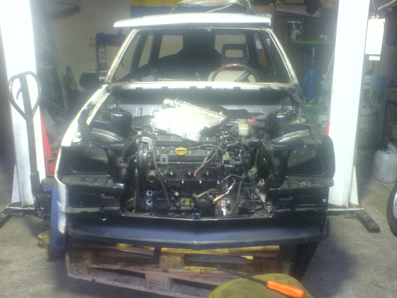

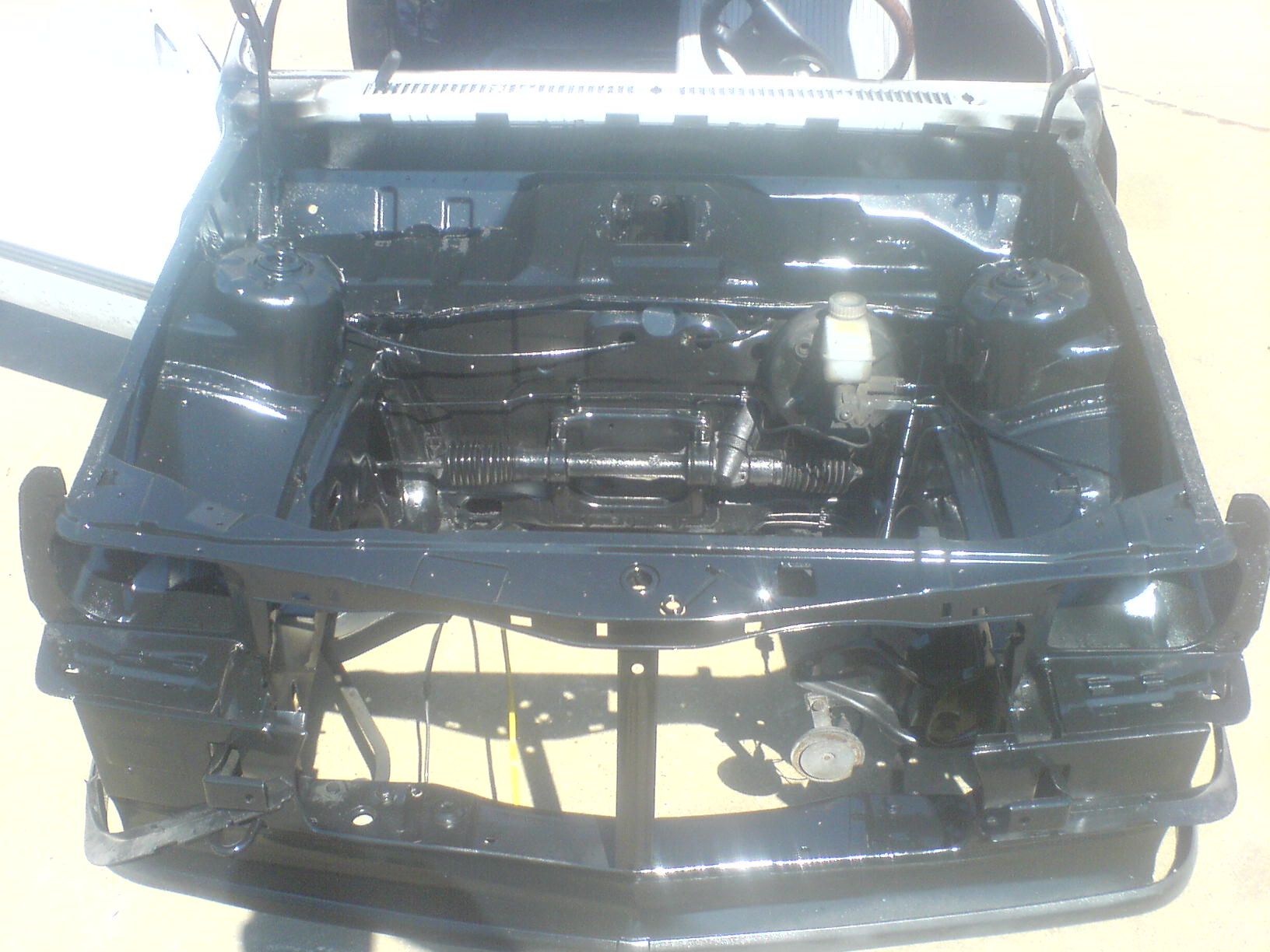

so mal wieder nen paar bilder,
mit dem differenzial kann ich ja auch mal nen paar bilder machen wenn es einen interessiert...
Miststück
Beiträge: 458
Fahrzeug: Corsa A 2L16V
Wohnort: RLP
Re: Corsa A ----> MV6
Beitrag von Miststück »
Das Frontblech würd ich aber Schraubbar machen.Erleichtert den Kühler Einbau ungemein :)
schnubi
Beiträge: 95
Registriert: 02.06.2008, 20:22
Beitrag von schnubi »
ja, das hab ich bei meinem anderen auch schon gemacht ,bzw. gemerkt;)
schnubi
Beiträge: 95

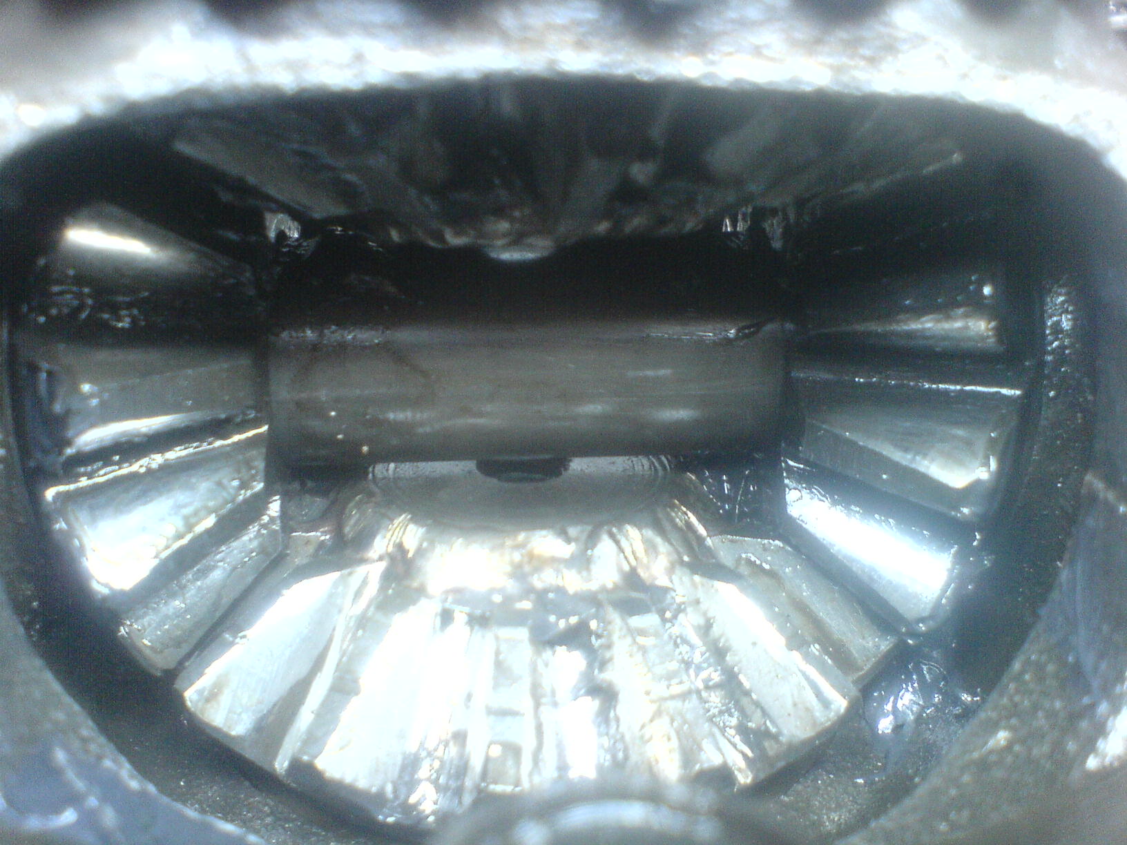

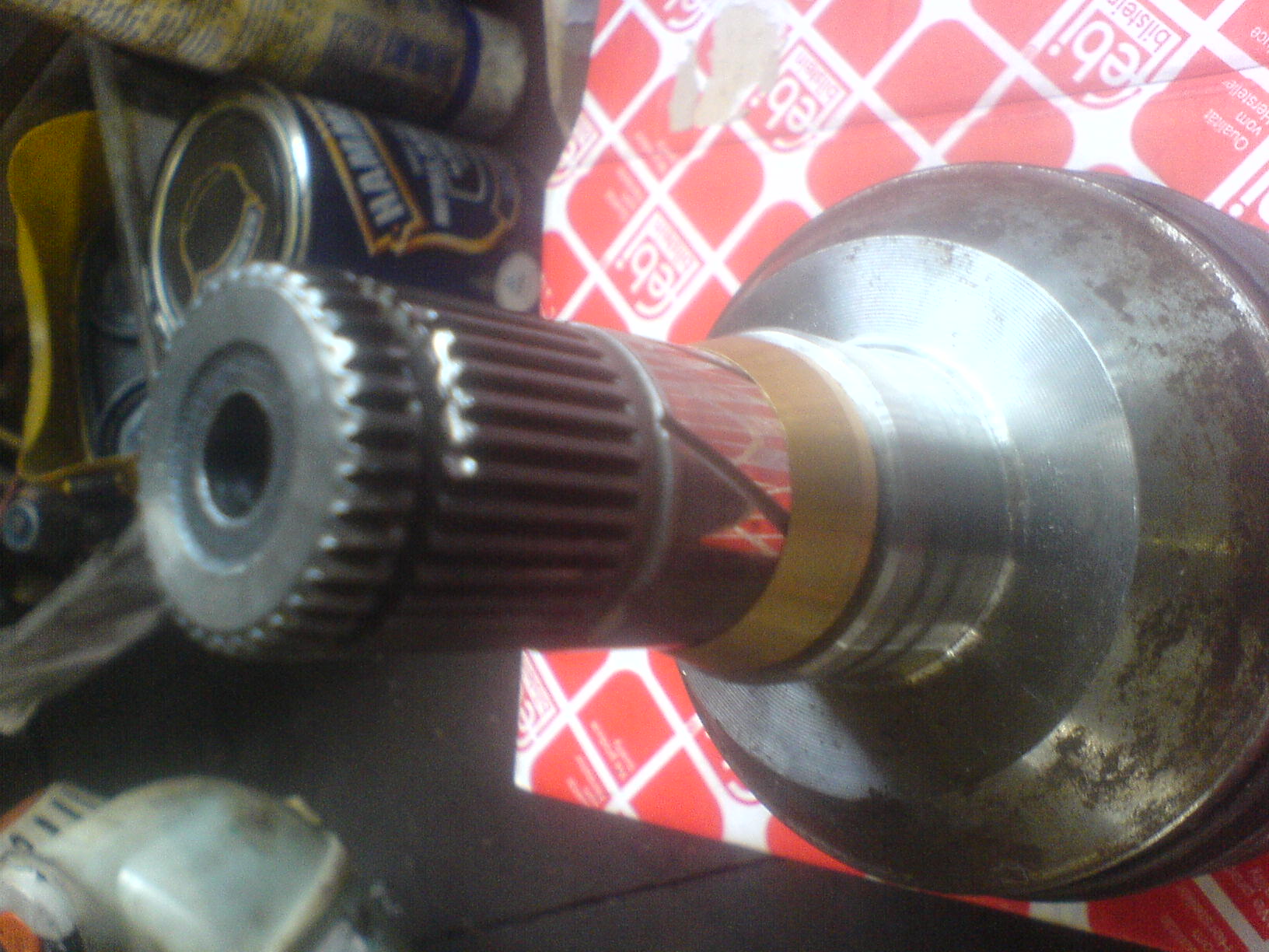

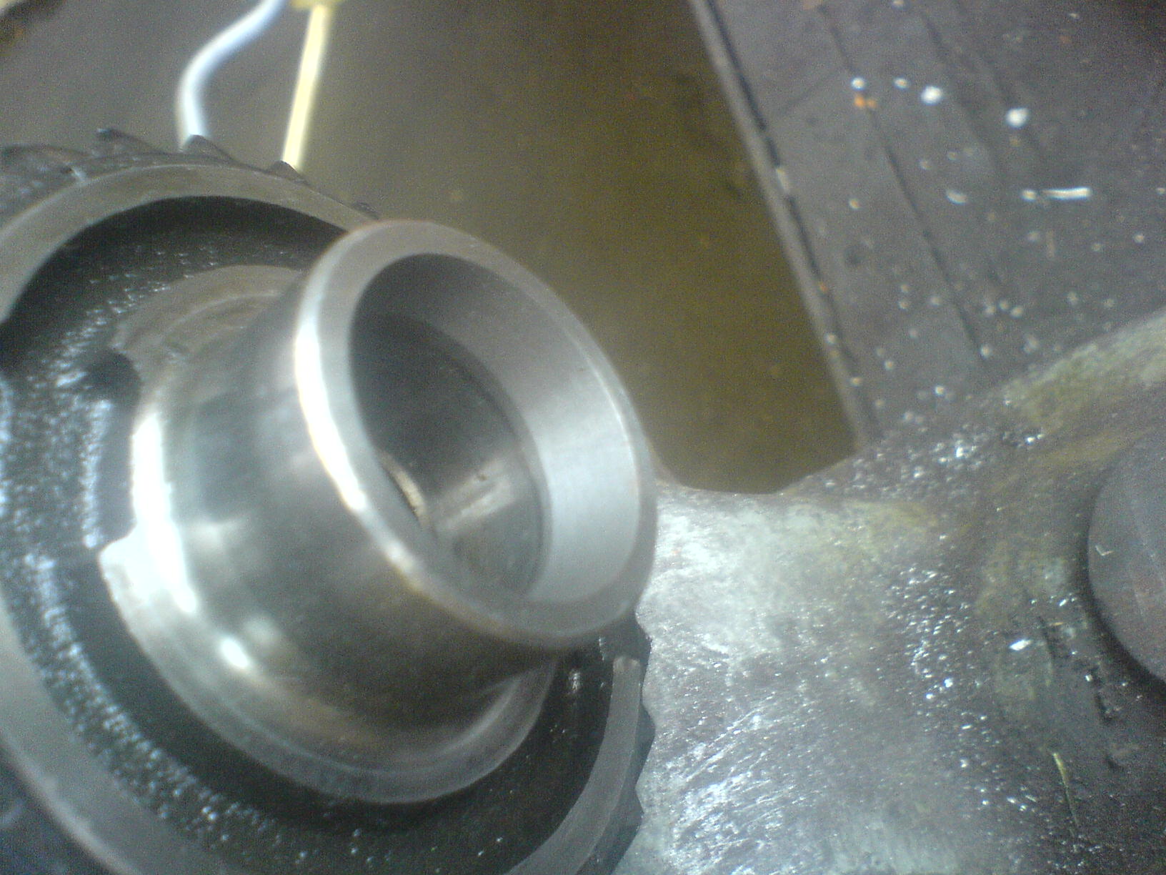

so jetzt nen paar pics;)

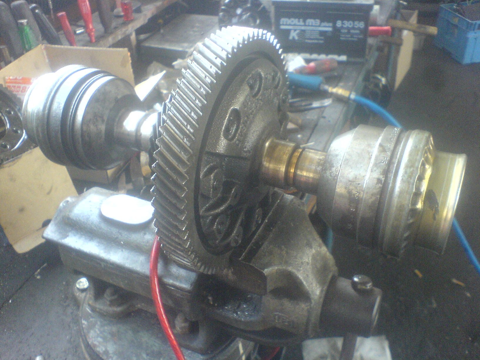

schnubi
Beiträge: 95
also funktionieren tuts;)
wird mit bolzen durch das gelenk gespannt, also gelenke gehen nicht mehr ab, nur noch immer welle ziehen möglich...
Miststück
Beiträge: 458
Wohnort: RLP
Geht das den so wieder ins Getriebe wenn man das Gelenk nicht mehr ab bekommt? :gruebel:
schnubi
Beiträge: 95
nein das geht nicht ab, mußt jedesmal welle vom gelenk trennen, aber wie oft macht man das schon;)

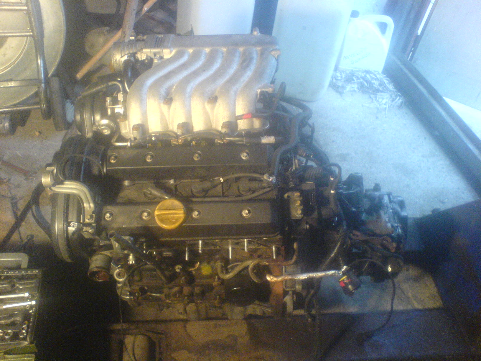

schnubi
Beiträge: 95

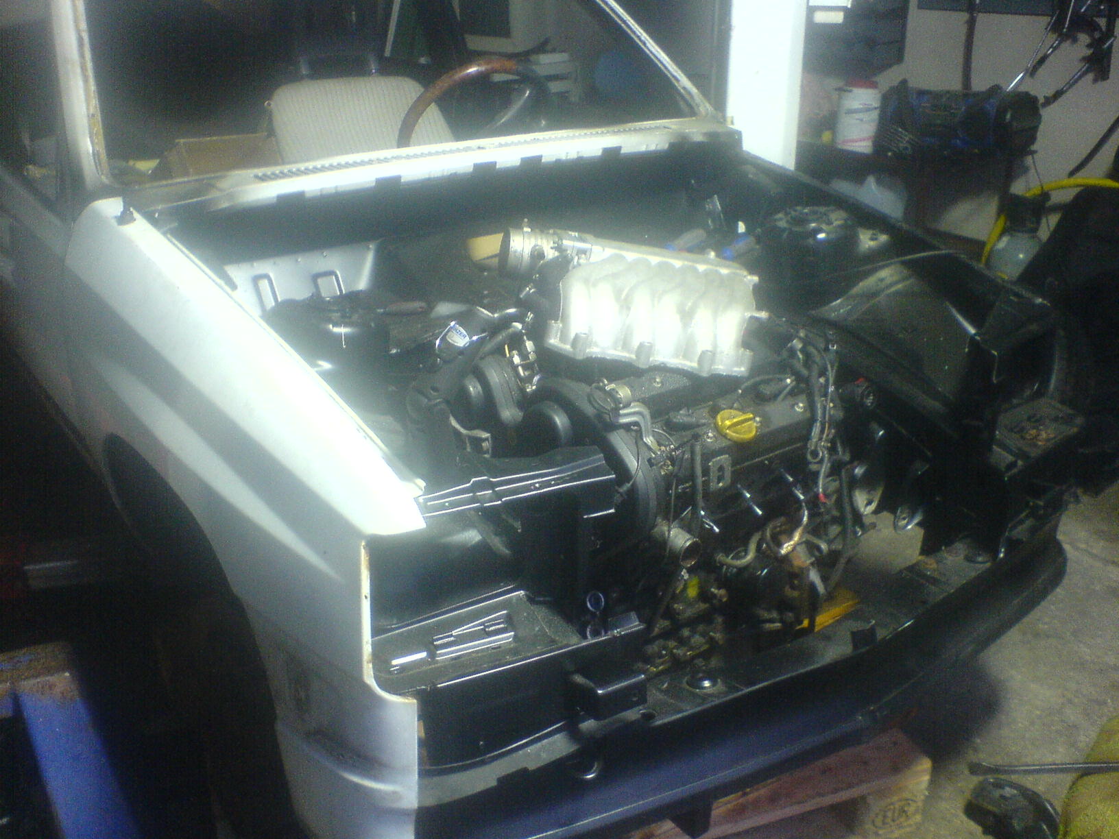

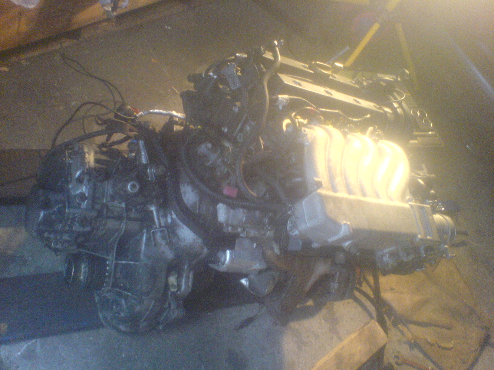

so habe jetzt mal wieder zeit gefunden.
habe jetzt die kompletten anbau teile von c25XE genommen und nen f20 getriebe.
werde den motor versuchen nächste woche einzubauen, bloß vorher muß ich noch die lima umbauen, weil lass ja klima und servo weg.
mach morgen mal bilder;)
schnubi
Beiträge: 95

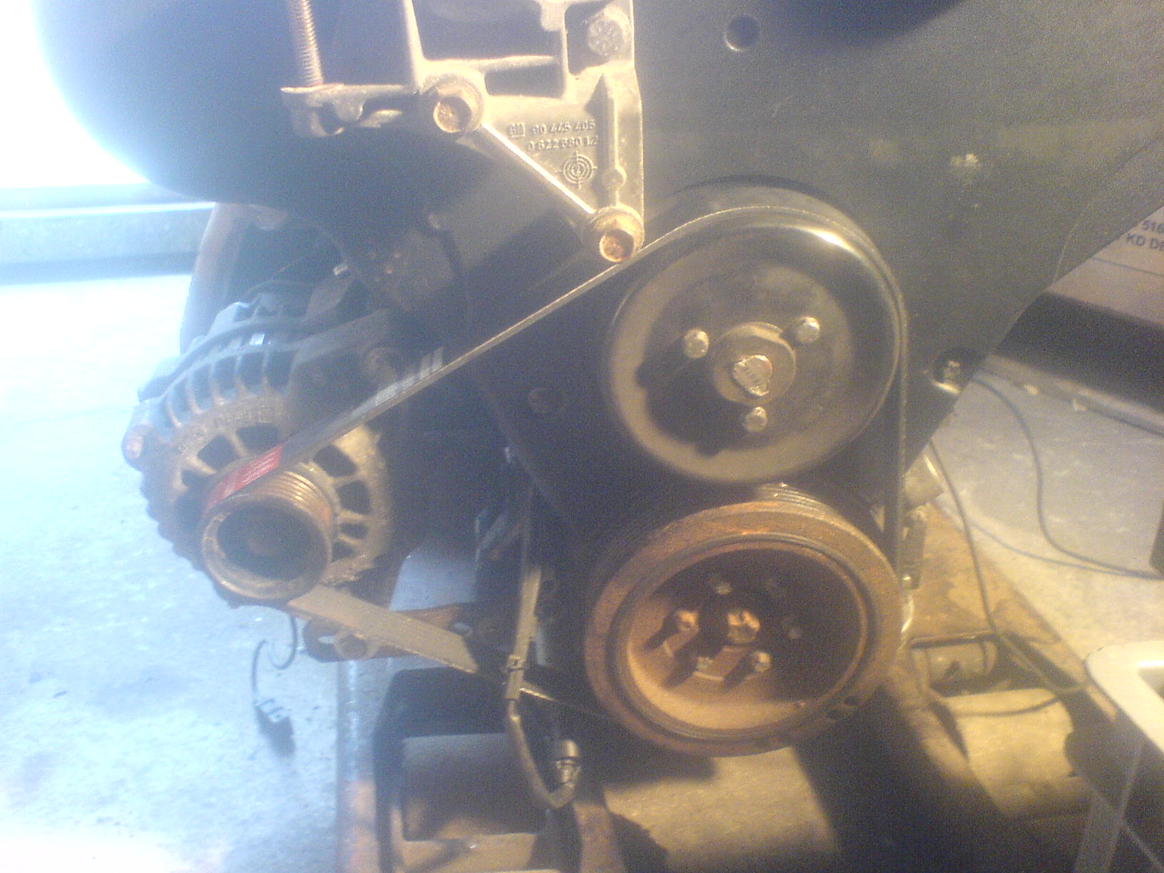

also der hintere Krümmer schlägt ans Lenkgetriebe, die lima auch wenn sie gespannt ist,
brauch noch nen guten tip wie ich den riemen spanne, also über lima geht garnicht sonst kommt die glei wieder an die lenkung.
FROGGS
Beiträge: 1027
Registriert: 23.04.2004, 09:26
Wohnort: Gera + Teltow
Beitrag von FROGGS »
Kannst du nicht einen kürzeren Flachriemen nehmen?

Miststück
Beiträge: 458
Wohnort: RLP
Dir fehlt noch eine Umlenkrolle.So läuft der Riemen an der Wapu falsch rum.
Krümmer Umschweißen oder einen von Vorne verwenden.
schnubi
Beiträge: 95
kürzerer Riemen ist ja kein ding, aber wie spanne ich den?? wo soll ich den da noch ne Spannrolle hinbauen???
ich denke mal das mit der WaPu ist egal, hauptsache die wird bissel mit angetrieben,
habe noch nen paar krümmer da, das werde ich gleich versuchen,

schnubi
Beiträge: 95
mit dem riemen habe ich mir was einfallen lassen.
den so wies jetzt ist dreht ja die wasserpumpe falsch herum:(
